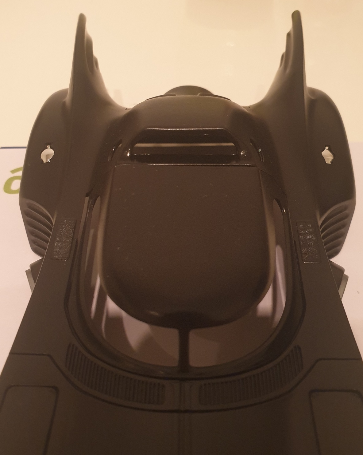

das Dach von meinem Batmobil an dem ich gerade arbeite ist auf der einen Seite nicht ganz passgenau zur restlichen Karo.
Wie kann ich das Teil auf einen Seite etwas ziehen um es an der Karo anzupassen? Kann ich erhitzen dann ziehen oder so? Habe hier überhaupt keine Vorstellung. Danke für Tips.

ohne zu sehen was genau das Problem ist läßt sich kaum ein Tip geben.
Mach doch bitte mal ein Bild vom aktuellen Zustand eventuell ergibt sich daraus eine Idee für Dein Problem.

Ich habe mal ein Foto davon gemacht. Es geht um die linke Seite wo das Dach an die Karo anschließt. Der Spalt ist mir doch recht groß. Kann man das irgendwie anpassen, also das Dach auf der linken Seite ziehen damit es besser an die Karo anschließt?

Hallo Chris,
Die Ursache ist nicht allein nur das Dach, sondern auch schon die Karosse.
ich habe dir mal im Foto die relevanten Stellen markiert.
Im oberen rechten Kreis geht das Dach unten bis in den Knick der Karosse.
Das Gegenstück auf der anderen Seite fällt steiler ab.
Selbst mit etwas Wärmebehandlung kommst du dort aber nicht bis an die Karosse.
Vergleiche mal den markierten rechten unteren Kreis mit der gegenüberliegenden Seite.
Der Knick der Karosse ist auf der linken Seite vom Ende des Daches bis dorthin gar nicht so breit ausgeführt.
Du müsstest zunächst auf der linken Seite des Striches etwas Material bei der Karosse anfüttern, damit du dort die gleiche Breite bekommst und der waagerechte Teil der Karosse zumindest bis zum Knick am Dachende geht.
Erst dann kannst du das Dach anpassen.
Wenn du so etwas bisher noch nicht gemacht hast, schau dir mal den BB von Günter an.
Er hatte dort auch das Problem mit zu großen Spalten.
Willie
