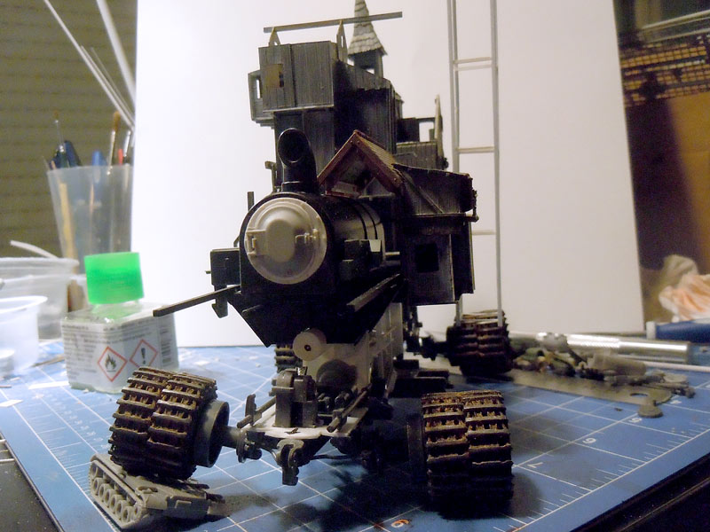

Die bisherigen Teile lose zusammengesetzt. Eine Hütte wird evtl. noch dazukommen.
Ich glaube das ist mit das Verrückteste was ich je angefangen habe :lol:
Gruß Jochen

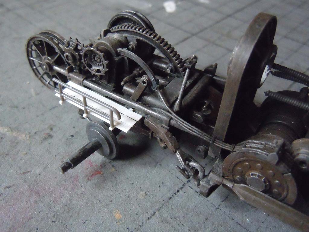

Der Antrieb hat noch eine kleine Detailorgie abbekommen:
Gruß Jochen
