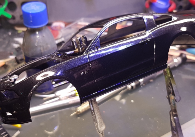

Mittwoch, 6. März 2019, 22:19
Hallo, ich habe heute mal lackiert.
Der Basislack ist auf Wasserbasis und der Klarlack ist 2K-Klarlack von Tristarcolor.
index.php?page=Attachment&attachmentID=395172
Der Lack ist easy zu verarbeiten, muss allerdings für die Airgun verdünnt werden. Eigentlich sollte der Lack nur mit Härter gemischt werden. Aber dann ist der zu dick.
Hallo Marcel,
Danke für die Antwort
Wow, sieht klasse aus :ok:
Also ist der Lack zu empfehlen?
Wie lange lässt du den trocknen?
Auch so 24 Stunden?
Ist das der 2013 Ford Mustang von Revell?
Liebe Grüße
Marvin 8)

Mittwoch, 6. März 2019, 22:54
Er ist absolut zu empfehlen. :ok: Nur auf verdünnen achten.
Auch so 24 Stunden?
Ich habe so ca. 12 Stunden trocknen lassen und die Fotos gemacht. Hab nach 24 Stunden mal gewagt zu polieren, es geht gut, der Lack ist hart. Wer sicher gehen will, lässt ihn noch etwas länger ruhen.
Ja, ich habe aber die Öffnungen für die Gitter geöffnet. Dort werden dann Gitter vom Fredl eingesetzt.
Marcel
