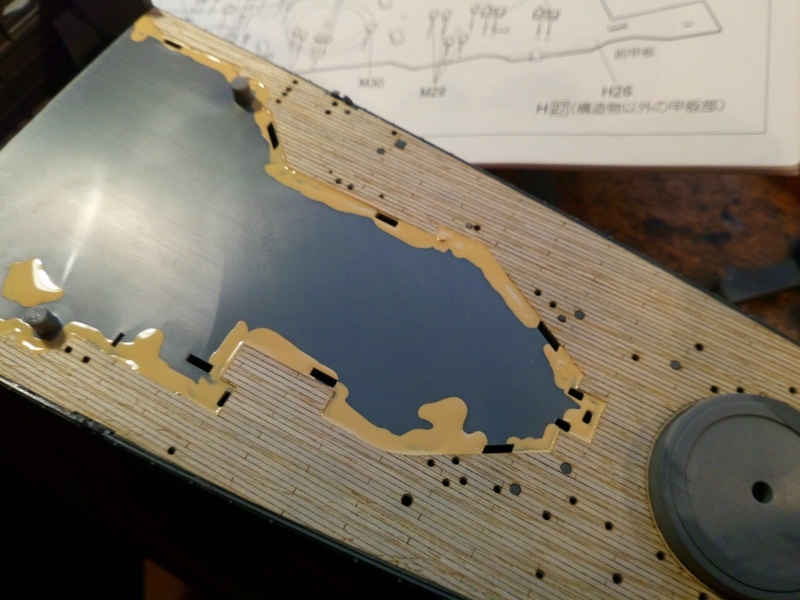

Schartenblenden, Kranunterbau und Lüfter müssen in einem Zug mit dem Oberdeck montiert werden, etwas fummelig.
Ein kleiner Spalt zwischen Aufbau und Holzdeck wird mit Revell 314 kaschiert.
Leider bleibt dieser Spalt zwischen den Decksteilen, Rumpf zu lang oder Decks zu kurz, angesichts des Bausatzpreises eine Frechheit.
Das Holzdeck überdeckt zwar die Spalte, ist aber auch um dieses Stück zu kurz.
Der Spalt ist allerdings geschickt platziert, wird nachher vom Flakunterbau verdeckt.
Also das Holzdeck entsprechend zerschnitten..
..die Fugen am Decksrand verspachtelt, geht mit Vallejo und Silikonspachtel schnell und sauber,..
..und die Deckstücke aufgeklebt, mit unsichtbarer Dehnungsfuge.

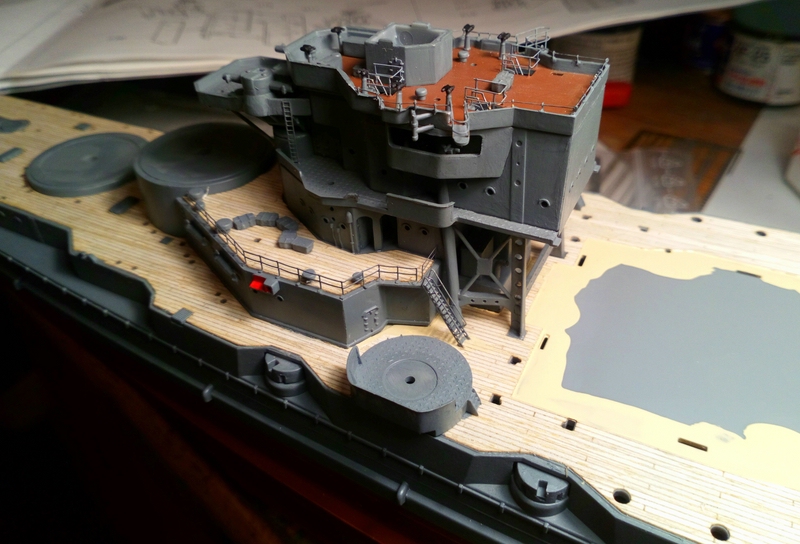

Und zusammengeklebt mit den ersten Details und dem ersten Stück Aoshima-Reling. Passt, jedenfalls mit sachter Gewaltanwendung..
Ab dieser Höhe sind dann nur noch halb offene Plattformen übereinander gestapelt.
Das sind Bausatztreppen, zu deren Ersatz hat mir der Postmann vorgestern einige Ätzplatinen gebracht.
Viel besser..auch wenn es amerikanische Treppen sind, japanische waren grad nicht lieferbar. Bisher gab es aber keine Abstossungsreaktionen.
Sicherungen für die Treppenschächte aus Meterware.

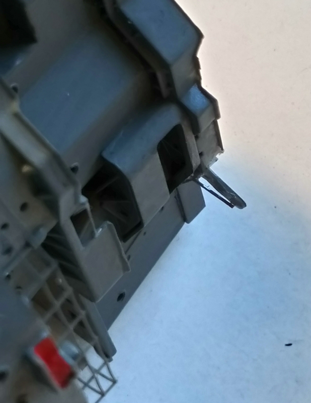

Sieht dann so aus. Die seitlichen Ohren sind Peilnocken, die eigentlich auf Bodenhöhe sein müssten..
..habe sie also abgesägt, tiefer angeklebt und mit einem Ätzteilrest abgestützt.
Kein Modell ohne zweckentfremdete Leiter, das sind die Takelbänke für die Signalflaggenleinen. Konkrete Referenzen habe ich dazu nicht, aber so oder so ähnlich muss es gewesen sein.
Und noch was hat mir der Postmann gebracht, Einzelrelingstützen. Nachdem ich das ja beim Tsesarevich eher rustikal aus 0,3 mm Messingdraht gemacht habe, hier nun die endgültige Nervenkillerversion..
Soweit montagefertig, diese Verglasung wird mich dazu nötigen, die traditionelle Klarlackdusche als allerletzten Arbeitsschritt ausfallen zu lassen. Denn der Raum ist nach hinten zwar so offen, dass ich die Scheiben vernebeln würde, aber nicht so offen, dass ich eine Abklebung wieder entfernen könnte. Also muss ich diesesmal abschnittsweise vorgehen.
Und die Auflösung des Spannungsbogens: Alles ist an Ort und Stelle, der Spalt ist nicht mehr sichtbar, die weiteren Anschlüsse passen, Operation gelungen. Uff...

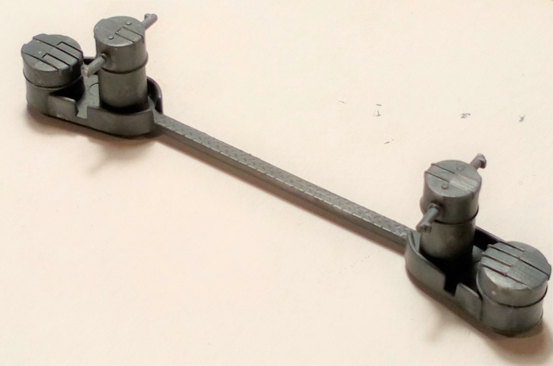

Es ging munter weiter, zwischendurch immer etwas Kleinzeug:

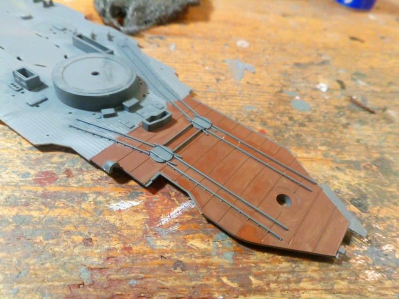

Noch ein Ärgernis: Der Aufbau ist überkragend gebaut, und die darunterliegenden, sichtbaren Decksteile haben keine Plankengravur. Bausatzfehler. Und weil das Holzdeck eine getreue Kopie des Bausatzdecks ist, genauer der gravierten Bereiche, fehlen die Teile unterm Aufbau.
Um das mit Farbe zu kaschieren, ist es zuviel. Also stückeln...
Zuerst einen rechtwinkligen Ausschnitt in Deck, entlang der Plankengravur, und ein Reststück sauber eingepasst.
Mit dem superspitz gespitzten Bleistift ganz sachte Plankenmuster aufgezeichnet..
..und die Stücke eingesetzt. Zuletzt noch die Plankenstösse aufgezeichnet..
..fällt fast nicht mehr auf. Bin froh, dass ich das retten konnte, solche unnötigen Probleme ärgern mich aber.

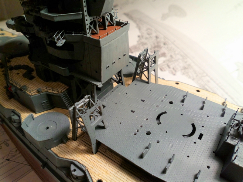

Weiter mit dem Brückenaufbau, die oberen Ebenen im Rohbau.
Der totale Durchblick!
Auch die Unterseiten sind gut gestaltet.
Zwei Decks noch, dann ist die Brücke fertig!

der Fehler mit dem Deck ist ja wirklich ärgerlich. Glückerlicherweise konntest Du dieses Problem lösen.
Mit diesen zusätzlichen Holzdecks wird richtig Kohle gemacht, da könnte man erwarten das solche Fehler nicht passeren.
Eigentlich erwarte ich vom Zubehör, egal was oder woher es kommt, eine Aufwertung des Bausatzes.
Das Deck wird, so schauts für mich aber immer wieder aus, nur eingescannt und dann ohne ausreichende Kontrolle geplottet.

Gustav, das mit dem Klarlack finde ich inzwischen gar nicht mehr so dramatisch, denn bessere mechanische Beständigkeit der Farbe ist bei dem Filigranzeug sowieso kein Thema, und das wegschminken der Kleberflecken geht auch mit dem Pinsel. Ist halt mehr Arbeit, auch weil man immer etwas übersieht. Man muss öfter ran, aber da ich abschnittsweise vorgehe, ist nochmalige Kontrolle der vorherigen Abschnitte schon Routine.
Jörg, Qualitätskontrolle ist tatsächlich ein düsteres Kapitel, nicht nur bei den Holzdecks. Manche Bausatzhersteller verzichten inzwischen offenbar auch auf Testbauten, bei Dragon-Modellen ist ein Zusammenbau nach Anleitung oft schlicht unmöglich, und auf dem Karton sieht man keine Modellfotos, sondern CAD-Grafiken.
Die japanischen Hersteller sind da eigentlich besser, insbesondere Tamiya macht solche Fehler einfach nicht, aber auch die hierzulande weniger bekannten liefern normalerweise solide Qualität. Daher auch meine Enttäuschung über die Fehler des Bausatzes, bei Trumpeter hätte ich das achselzuckend übergangen.

Die Pagode ist fast fertig:
Die Spiere an der Rückseit muss später diverse Antennen tragen, die teilweise über die gesamte Schiffslänge gehen. Habe sie also aus 0,5 mm Stahldraht gemacht und mit Ringösen von meiner neuen Lieblingsätzplatine befestigt.
Trockenprobe der letzten beiden Etagen. In meiner realen Nachbarschaft steht ein zehnstöckiges Hochhaus, das sehe ich jetzt mit ganz neuen Augen..
Ja, es gibt ihn wirklich: Der Dreibeinmast, um den herum die ganze Geschichte gebaut wurde, hier ist die Reihenfolge aber umgekehrt, die tragende Struktur kommt zuletzt.
Und an der Rückseite kam später diese Stütze dazu, nebst den Signalrahen. Die Löcher waren nur angedeutet, also war Fleissarbeit gefordert..
Und Takelpunkte für die Signalleinen. Hatte überlegt, deren Blöcke mit Ringösen darzustellen, das war mir dann aber doch zu fummelig. Also wieder Leiter zweckentfremdet..
Anbauen und takeln werde ich die aber noch nicht, weil ich darunter noch eine Laufbrücke über den Aufbau mittschiffs anbringen muss, und um die anzubauen, muss erstmal selbiger Aufbau möbliert werden.

Plattform zwischen Brücke und Schornstein.
Um die 14 (!) Füße gleichzeitig in ihre Löcher im Deck stecken zu können, habe ich diese mit einem kleinen Kegelfräser leicht aufgeweitet, ist so noch fummelig genug.

Unterbauten für die Leitgeräte der Mittelartillerie..
..und die Leitgeräte selber, die durch diesen Laufsteg miteinander und mit dem Brückenturm verbunden sind.
