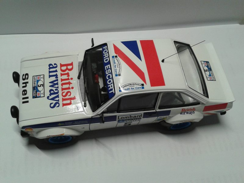

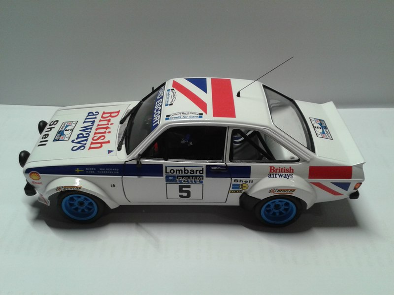

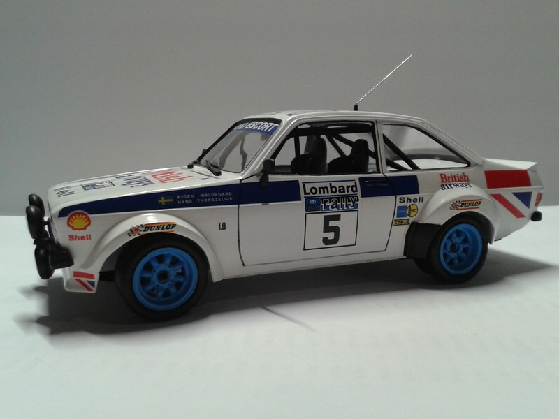

danke für dein Kommentar! Der Bausatz ist halt nichts für Anfänger, weil schon über 30 Jahre alt und nicht einfach OOB zu bauen ist. Ich musste halt viel nacharbeiten, weil die Teile natürlich nicht so sauber gegossen sind, wie man das heute gewohnt ist.
Bei der Achsveränderung habe ich die Verbreiterung der Achsen gemeint, weil die Räder sonst zu tief im Radkasten sitzen. Die hintere Achse musste ich sogar höherlegen, damit es passt. Das Problem bei diesem Bausatz ist, dass das Chassis etwas Spiel in der Karosserie von vorn nach hinten hat (wird auch nicht eingerastet) und ich beim Trockenbau erst die Achse vorn und später hinten angepasst habe. Aber immer nur jede für sich und nie zusammen
. Beim Zusammenbau mit montierem Innenraum findet sich dann die Fixposition über das Armaturenbrett. Hätte ich das vorher gemerkt, hätte ich das näturlich auch noch korrigiert. Aber in der Realität sieht das Modell nicht so schlimm aus wie auf dem Foto, wo es durch die eingeschlagenen Vorderräder und den seltsamen Radlaufausschnitt noch verstärkt wird. Bei der Hinterachse gebe ich dir Recht, die ist auf jeden Fall zu weit vorne.
Trotz alledem bin ich mit dem Modell sehr zufrieden und mir gefällt die seltende Decalvariante auch sehr gut. Vielleicht baue ich ja die Rothmanns-Variante von Ari Vatanen auch noch und versuche diesmal alle Fehler der Achsgeometrie in Griff zu kriegen
