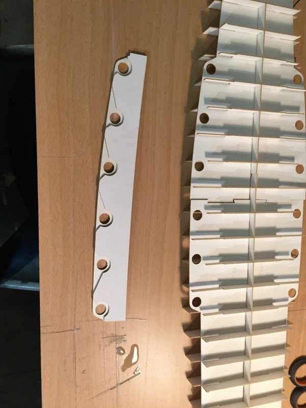

Leider gibt es diesbezüglich keine Modellbausätze, außer Kartonmodelle. Ich habe mir die SMS Szent Istvan von GMP bestellt und war verblüfft über die Qualität,
die hier geboten wird, bin aber schon nach einigen Versuchen drauf gekommen, dass Karton sicher nicht mein Material ist.
Was tun? Ray mit seiner Graf Spee ist schuld, ich baue die Szent Istvan in 1/100 - Wasserlinie. Möge die Geduld und die Ausdauer mit mir sein!

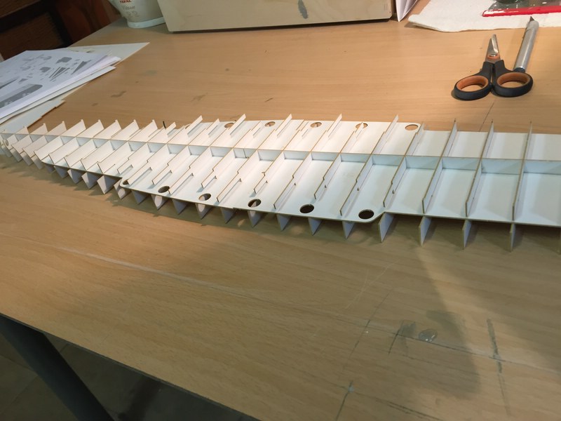

Zuerst habe ich die Lasarteile einmal versuchsweise ineinandergesteckt, um einen Überblick zu bekommen.
So, jetzt beginne ich zu überlegen welches Material, Materialstärke etc.

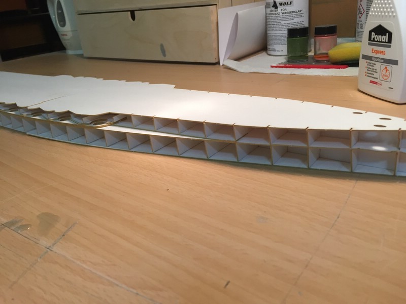

Noch Fotos vom Kartonmodell:

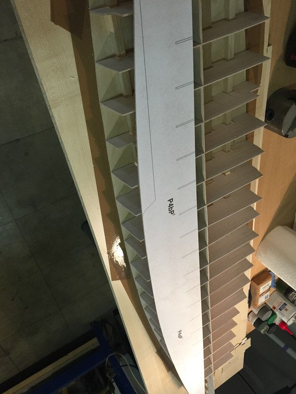

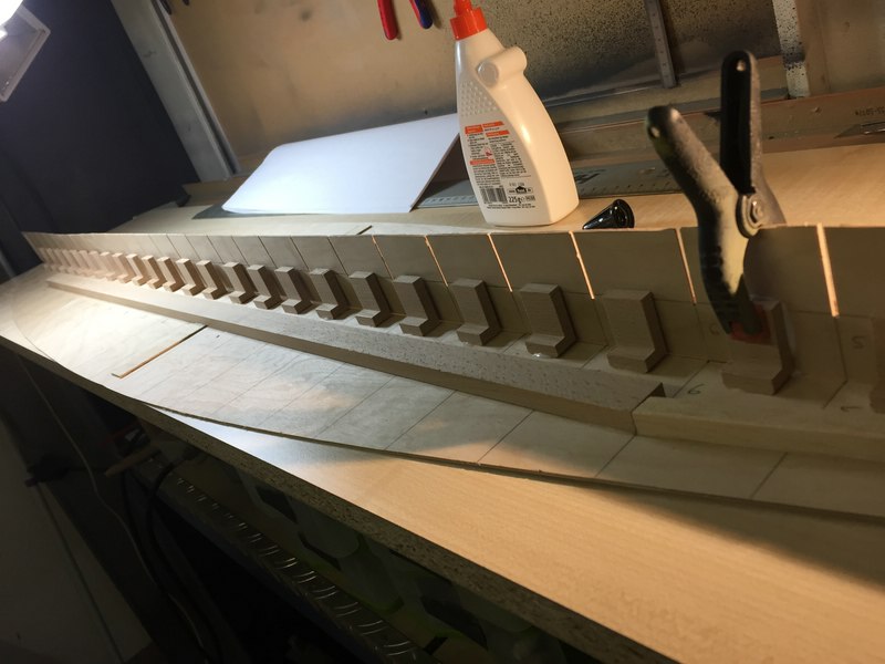

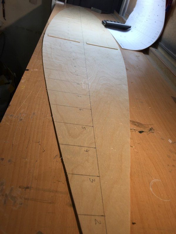

Dann ging Hofi in den Baumarkt einkaufen, holte die skalierten Pläne, fing mit den Spanten an, klebte die Zeichnungen der Spanten mit Leim auf das Sperrholz, die Zeichnungen und das Sperrholz haben sich nur so gebogen und gewellt das es eine Freude war, und Hofi hat gedacht,das vergeht eh wieder und hat angefangen zu sägen bis die Maschine geraucht hat, und dann hat Hofi die Spanten zu kurz gesägt und Hofi hat das ganze in die Tonne geschmissen und war für den Rest des Tages nicht mehr ansprechbar.
Eine Kurzfassung des gestrigen Tages!

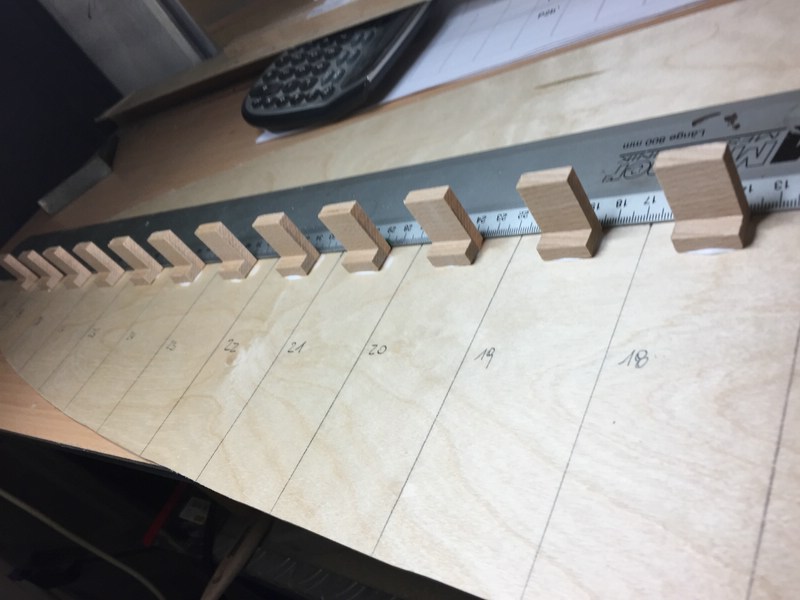

Neuanfang: besseres Material, nicht das billige aus dem Baumarkt und zuerst mit den Hauptteilen, d.h. Längsspant und der Wasserlinie beginnen. Gekauft habe ich Flugzeugsperrholz, hat natürlich eine Topqualität! (und Toppreis)

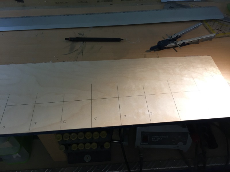

Zuerst der Längsspant (nachdem ich die skalierten Pläne verleimt habe, zeichne ich jetzt halt - geht auch)
Der Umriss der Wasserlinie, diesmal habe ich Sprühkleber verwendet

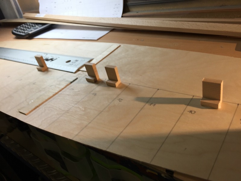

Zusammengesetzt
Bauklötze aufstellen
Der Längsspant steht, toll ist: genau im rechten Winkel.
Jetzt kommen die Spanten
Schönen Abend aus Wien
Hofi

Danke für die Info! Das Modell kenne ich, das ist eben dieser Kartonbausatz, der Erbauer hat wirklich ein Topmodell gebaut!

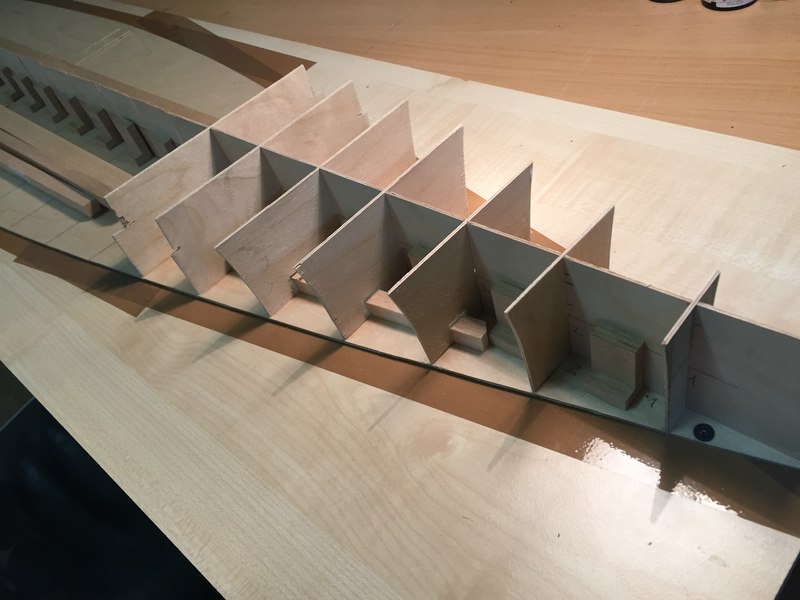

Einige Spanten konnten aufgestellt werden:
Schönen Nachmittag und schönes Wochenende aus Wien
Hofi

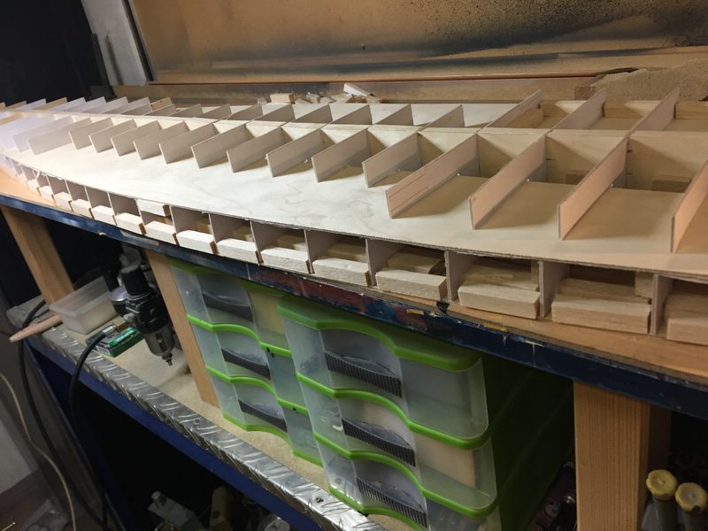

Montag, 11. Februar 2019, 14:10
Schönen Nachmittag, werte Modellbauer!
Einige Stunden oder Spanten später:
Das ist der aktuelle Stand!
Schöne Grüße aus Wien
Hofi
Beiträge: 1 082
Realname: Björn
Montag, 11. Februar 2019, 19:27
Ganz schöner Schlappen!
Montag, 11. Februar 2019, 19:34

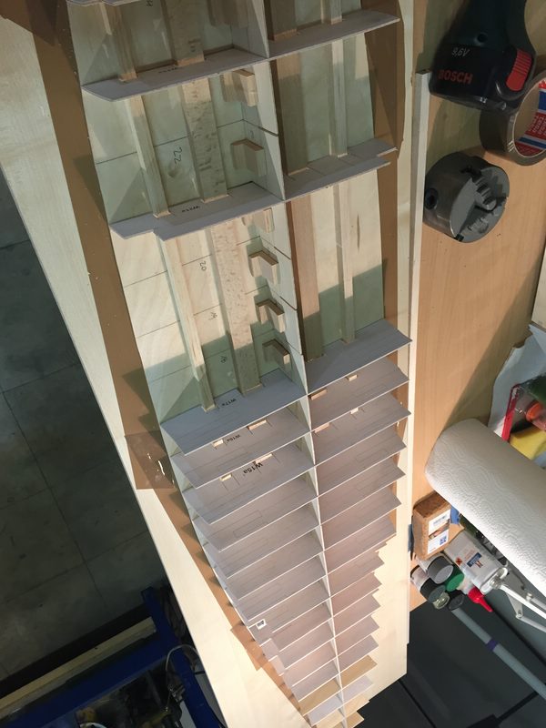

Warum verstärkst Du den "Boden" so doll, und dann noch mit Hartholz?
Wird doch nur unnötig schwer.
Aber Du hast bestimmt aufgeräumt, und verwertest Deine Resthölzer.
Dienstag, 12. Februar 2019, 07:56
Servus Ray!
Mir kam das etwas labbrig vor, darum habe ich verstärkt; und auf die paar Gramm kommt es auch nicht an.
Hofi

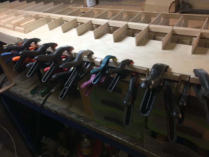

Dienstag, 12. Februar 2019, 15:46

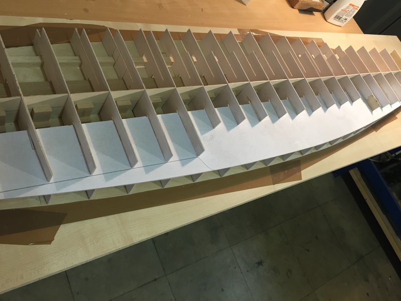

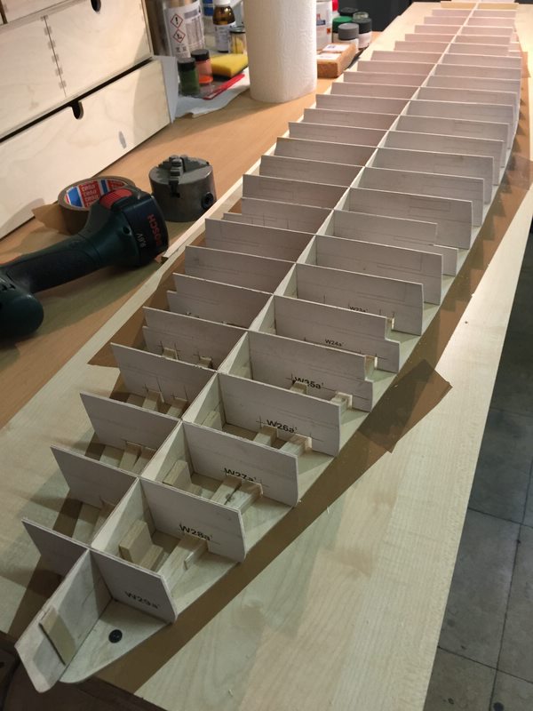

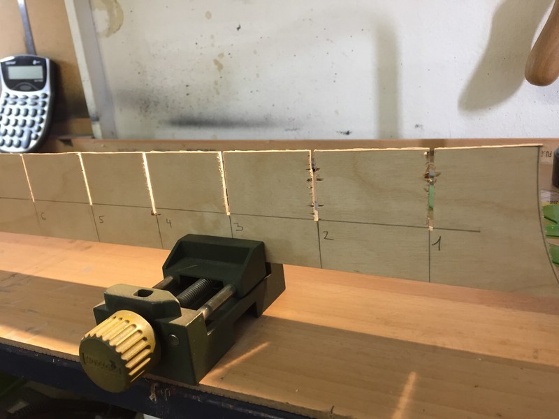

Das Ergebnis der gestrigen Nachtschicht:

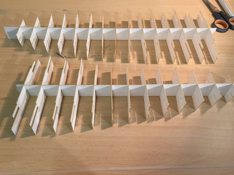

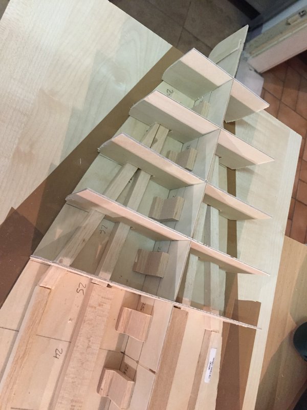

Die Spanten sind komplett
Dann konnte das Zwischendeck zugeschnitten werden, die Spanten wurden in dementsprechender Höhe geschlitzt
das Deck konnte nun eingeschoben werden, die Oberseite der Spanten wurden nun in der korrekten Breite zugeschnitten.
Das ganze noch einmal, dann können die Spanten verleimt werden.
Hofi

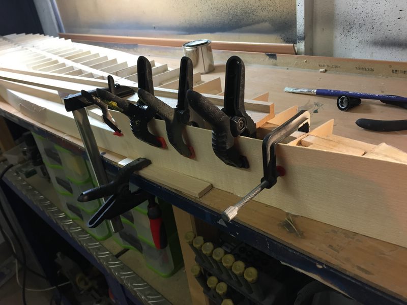

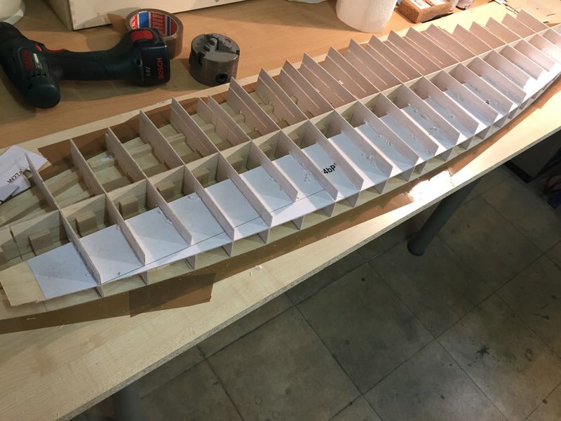

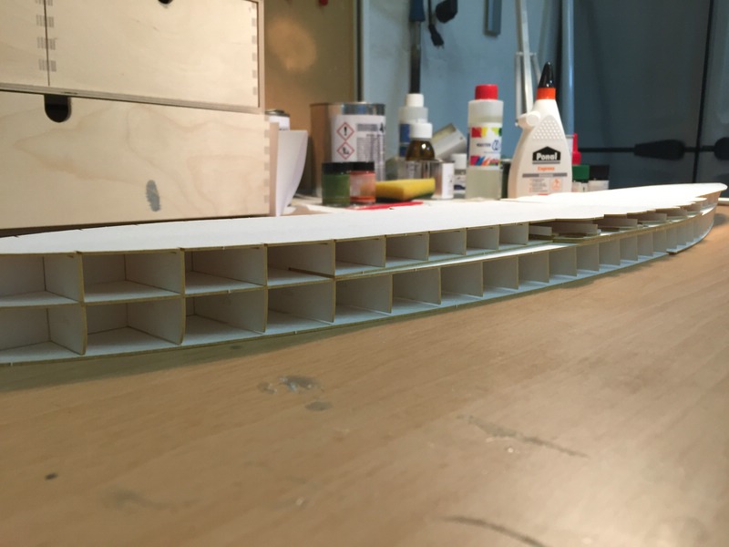

Donnerstag, 14. Februar 2019, 11:21
Mahlzeit Modellbauer!

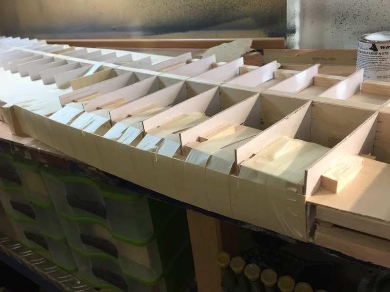

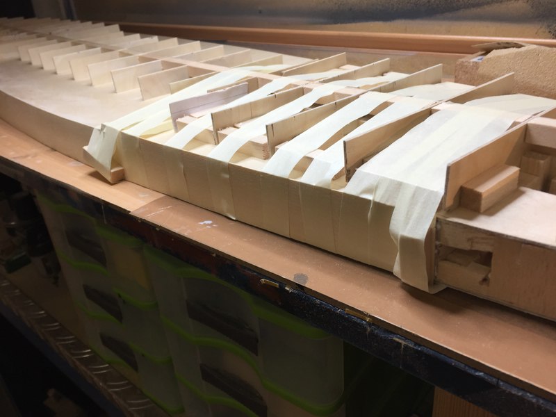

Nach dem Leimen des beiden Zwischendecks konnte konnte mit der Beplankung angefangen werden:
Das ist der letzte Stand
Hofi

Da gibt Einer aber Vollgas :lol: Robust gebaut :ok: Die Werkstatt zeigt keine Platznot... die Nachtschicht hat sich gelohnt... und in dieselbe werde ich mich jetzt auch begeben :)

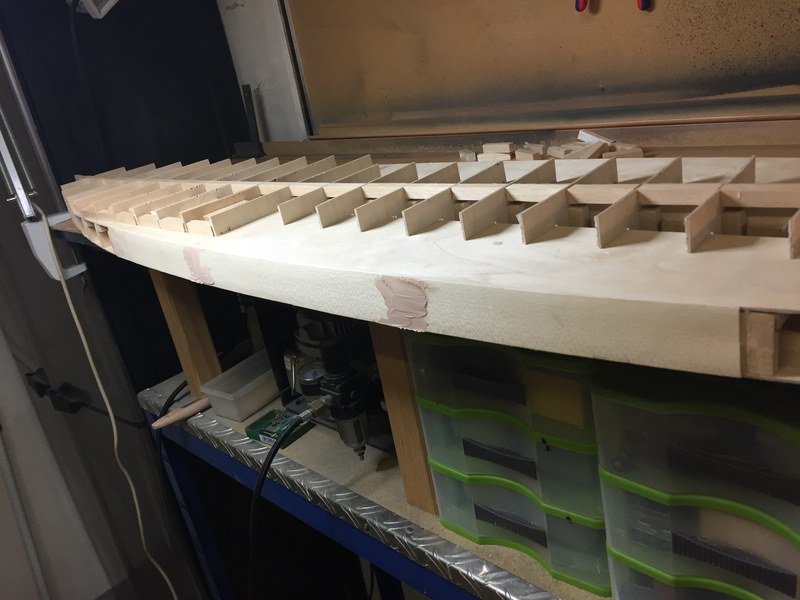

Freitag, 15. Februar 2019, 15:09
Nachdem ich momentan Urlaub habe, gehts recht flott weiter:

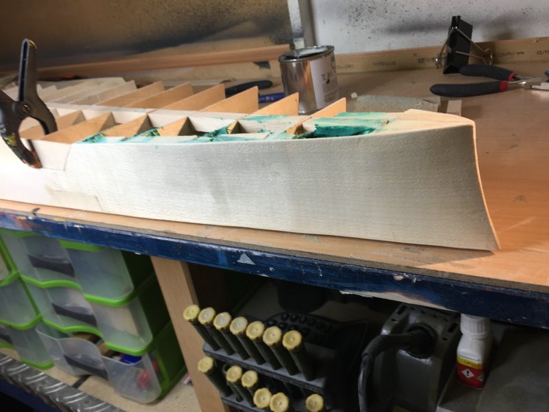

Der Rumpf wurde weiter geschlossen, ein Teil des Buges wurde auch fertiggestellt. Um das ganze stabiler zu gestalten, wurde die Innenseiten mit Glasfaserspachtel ausgefüllt.
Schönen Nachmittag aus Wien
Hofi

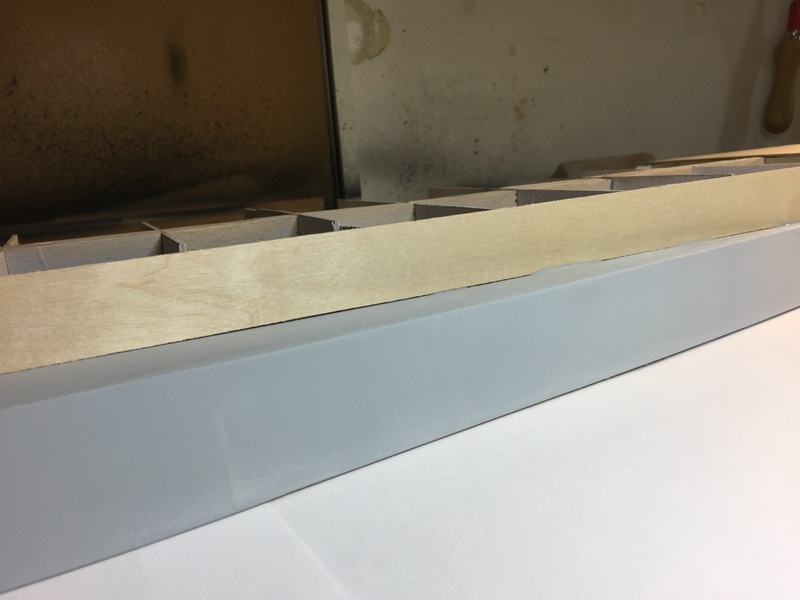

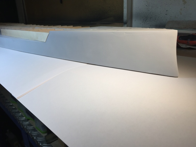

Dienstag, 19. Februar 2019, 11:23

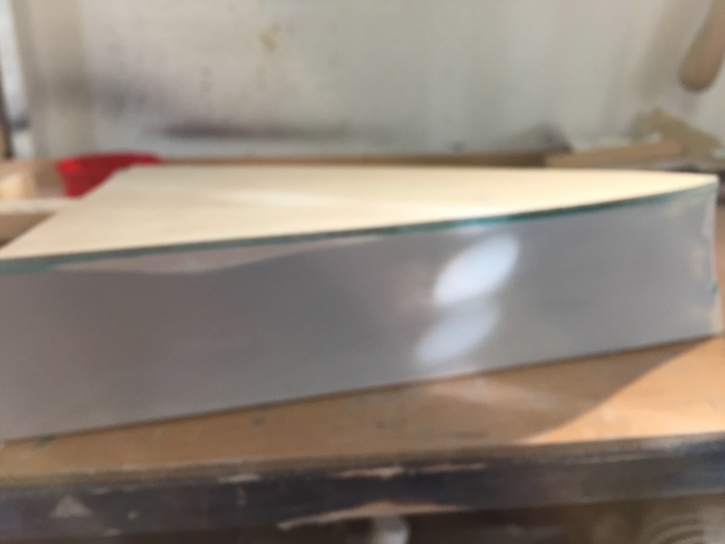

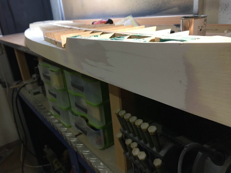

Der Bug wurde fertiggestellt:
Zunächst Dellen spachtel, schleifen, wieder spachteln usw.
Leider ein schlechtes Bild
Danach wurde ein Dach aufgesetzt, der Bug in die richtige Form gebracht und Spritzgrundierung aufgebracht. Die Holzleiste ist nur ein Dummy, ab hier wird mit Messing weitergebaut.
Schön ist, dass alles passt. Hier mit den hochskalierten Plänen, es können jetzt die Löcher für die Bullaugen markiert werden und die Ausschnitte für die Ankerklüsen ausgefräst werden.
Hofi
Beiträge: 3 457
Dienstag, 19. Februar 2019, 13:13
Servus Hofi,
…. da bist Du gerade mal 2 Wochen am Rumpf dran !!! … Unglaubliches Tempo....gut, als Wasserlinienmodell sparst Du Dir die aufwendige Unterwasserkonstruktion…. aber immerhin!! Schöne Fortschritte :ok:

Mittwoch, 20. Februar 2019, 09:17
Schönen Tag, werte Modellbauer!
Danke, dass motiviert!
zu Gustav, wie heißt es doch so schön: wenns lauft, dann laufts
zu Ray: nicht alles in Messing, ich denke da eher an einen Materialmix, nach Möglichkeit mit relativ wenig Holz, ich möchte mir die Schleiferei etc. ersparen.
Hofi
Donnerstag, 21. Februar 2019, 19:21
Ja, Materialmix ist wohl das Beste.
Faszinierend, wie gut Du den Rumpf hinbekommen hast.
Trotz oder gerade wegen der Spachtelei.
