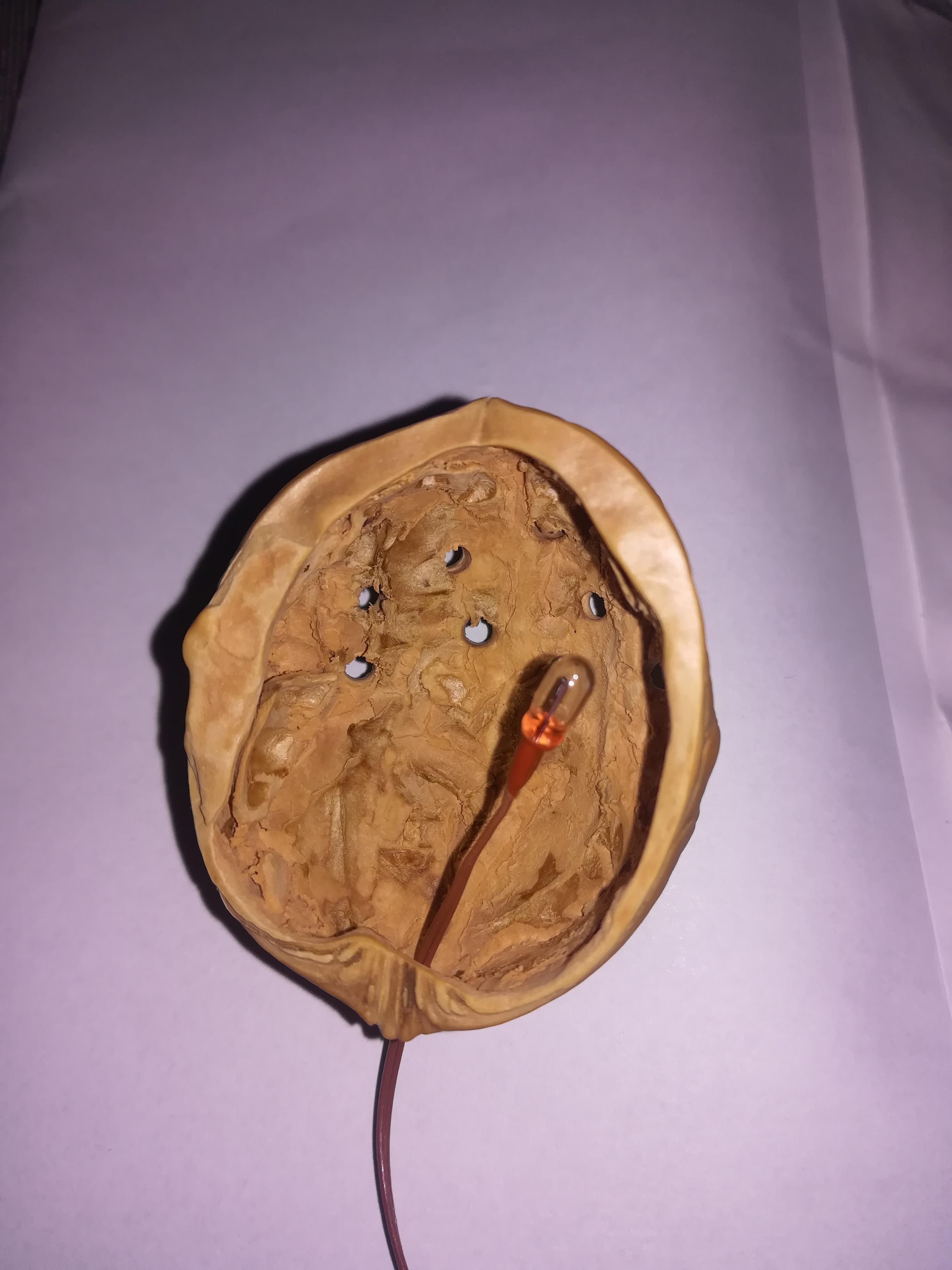

Nun zu meinem Problem: ich möchte eine Walnuss mit einer 3,5V Mini-Glühbirne (also nicht LED) von innen beleuchten.
Gibt es eine einfache und kostengünstige Möglichkeit, diese Glühbirne mit einer Batterie zu betreiben? Bestenfalls mit einer Knopfzelle.
Ich hab die Glühbirne mal an eine Knopfzelle CR3220 "angeschlossen". Das leuchtet schon kurz, wird nach wenigen Sekunden aber immer schwächer. Das Gleiche bei einer AA Batterie.

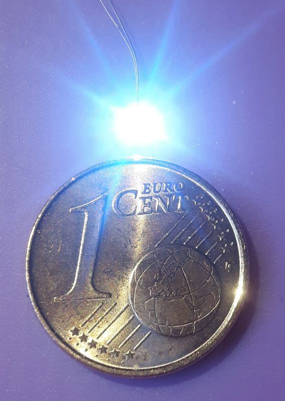

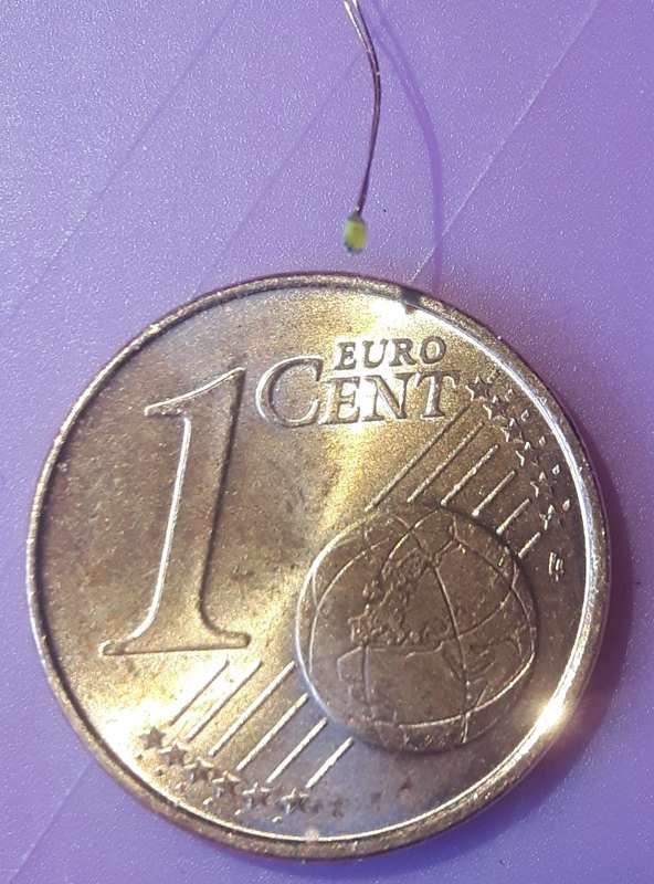

Ich habe jetzt keine genaue Vorstellung, wie groß dein Birnchen ist, würde aber auch eher zu einer bedrahteten 0402 LED tendieren.
Zur Größenvorstellung mal ein paar Bilder mit Betrieb an einer 2032 Knopfzelle.
Mit einem Vorwiderstand kann man die Helligkeit noch etwas dämpfen.
Gruß Willie

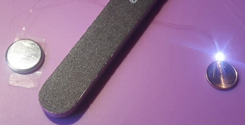

in Bild 3 ist die LED direkt an der Knopfzelle 2032 (3V) angeschlossen. :)
Es wird zwar allgemein eine Grundregel empfohlen, eine LED grundsätzlich NUR mit Vorwiderstand zu betreiben (sei er auch noch so klein), aber da scheiden sich die Geister.
Da meistens die volle Helligkeit für das zu beleuchtende Objekt zu heftig ist, kann man das mit einem Vorwiderstand prima anpassen.
Zumal es auch noch die Batterie schont und die Haltbarkeit der LED fördert, wenn sie nicht volle Pulle betrieben wird.
Diese kleinen LEDs gibt es meist in Warm- oder Kaltweiss.
Mit Farbtropfen kann man sie aber durchaus etwas etwas einfärben.
Wenn du schon mit kleinen Birnen hantierst, brauchst du vor LEDs keine Angst zu haben.
Du musst halt nur die Polung beachten, damit sie leuchten.
Verpolung schadet ihnen nichts, sie leuchten halt nur nicht.

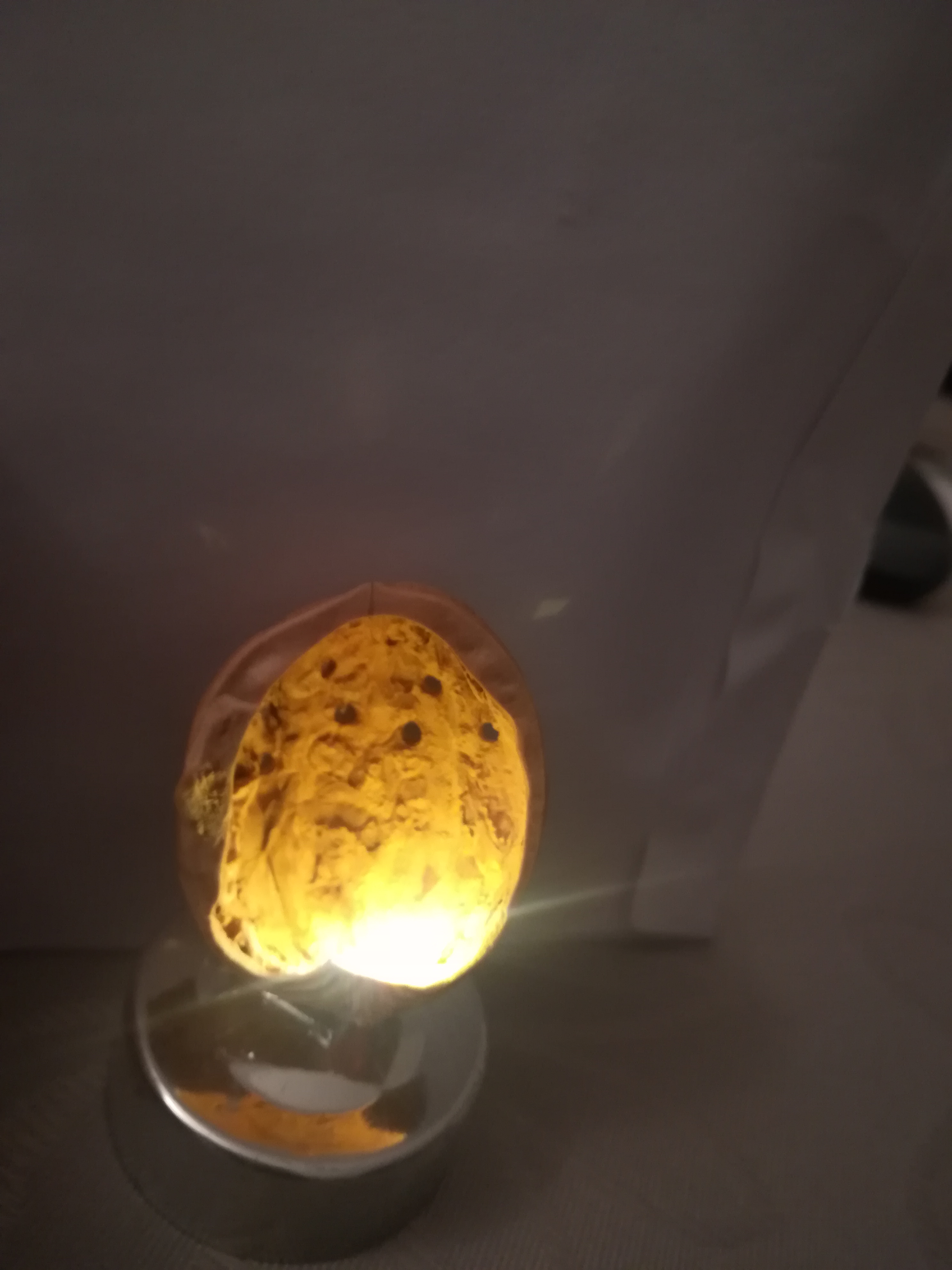

So, dank Willies großzügiger Spende, hab ich heute gleich mal mit LED experimentiert.
Für mein Vorhaben die perfekte Lösung.
Nur damit ihr mal einen groben Eindruck bekommt, über was ich hier eigentlich die ganze Zeit Rede, anbei mal ein Foto von heute mit LED und die "alte" Lösung mit Glühbirne daneben.
Die Technik steht somit, jetzt gehts ans Gestalten des Dioramas.
Danke an alle für ihre Tipps und Ratschläge und speziellen Dank an Willie für die LEDs!
