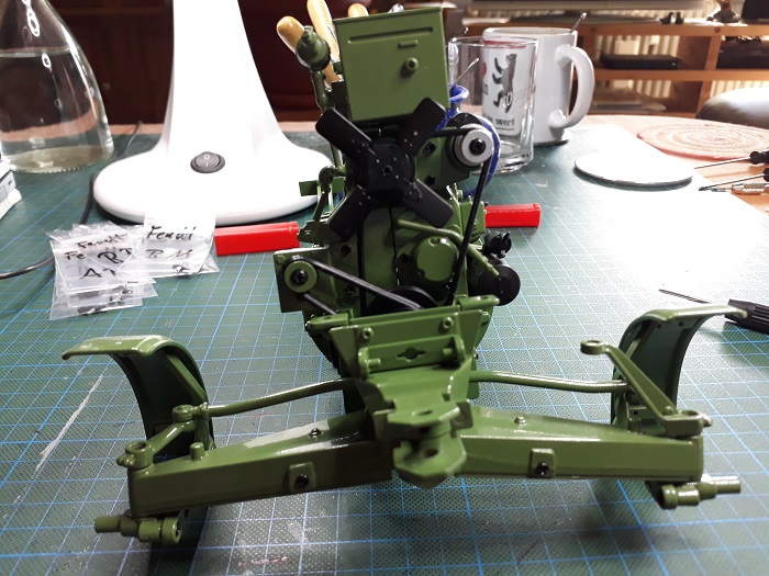

Bei der heutigen Ausgabe muß man etwas vorarbeiten. Beim Anschluß 14I zuerst den Schlauch 14L aufstecken, dann den Anschluß 14I in Kühlerrückwand mittels
Sekundenkleber befestigen. Denn beim aufstecken des Schlauches an der Wasserpumpe 10K fällt der Anschluß 14I aus der Rückwand raus und man bekommt ihn im
festgeschraubten Zustand des Kühlers nicht wieder hinein.

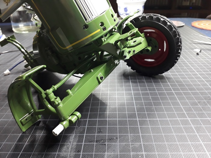

Dann die beiden Teile, Hebel 14M und Zugstange 14 N, im nicht eingebauten Zustand verbinden. Die Zugstange ist so butterweich, sodass sie Schaden nehmen könnte.
Alles andere läuft gut.
Viele Grüße Bernd.

Teil 14 heute war tatsächlich etwas frickelig. Die Probleme mit dem Wasserpumpenschlauch hatte ich auch. Es ging tatsächlich nur mit Superkleber. Mit der Zugstange hatte ich dagegen keine Probleme, dafür aber reichlich mit den Haubenstützen. Das war eine schöne Fummelei.
Gruß Hinni

Die Stopperscheiben 14T sollte man auch mit etwas Superkleber auf den Haubenstützen 14U sichern, sonst rutschen sie nach einiger Zeit wieder ab.

ja, die Stopperscheiben taugen nichts. Sie halten das Gewicht der Haube beim Öffnen auf Dauer nicht. Kleine Stellringe mit Schraube wären besser gewesen.

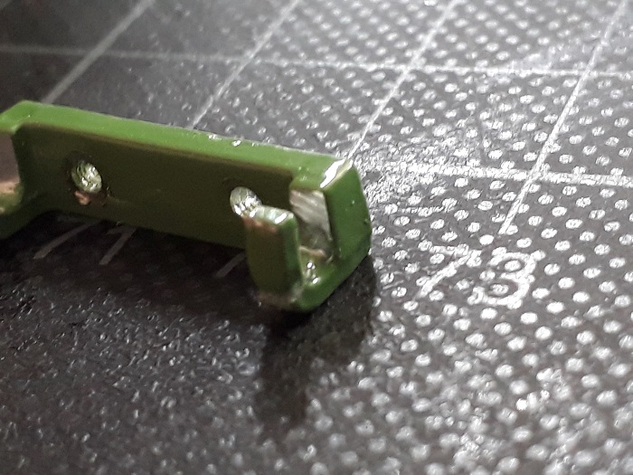

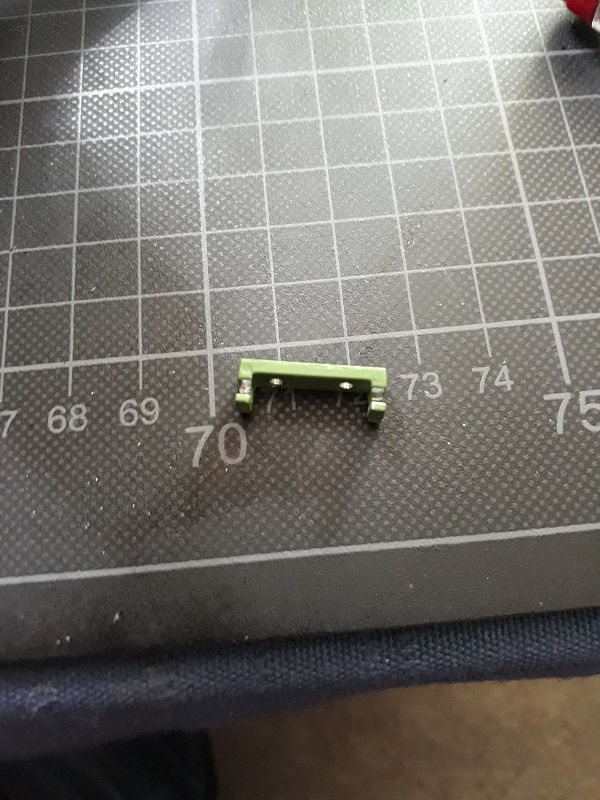

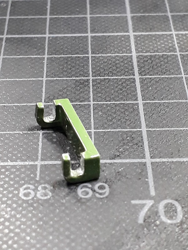

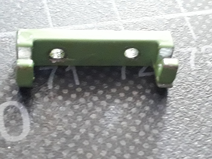

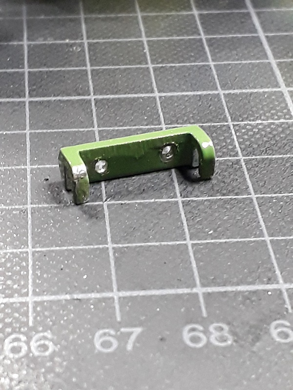

Ich meine die unteren beiden Haken. Ich habe versucht, mittels der Isolierung eines Kabels der Wackelei Einheit zu gebieten. Das drauf schieben war schon schwierig,
aber nach dem sie saßen, bekam ich die Haube nicht drüber. Dann habe ich die Farbe von den Haken entfernt. Passten dann besser. Als ich die Haube wieder runternahm,
brach ein Haken ab. Wieder angeklebt. Mal sehen, wie stabil er danach ist. Wenn er nicht hält, muß ich mir was einfallen lassen. Schiet das.
Viele Grüße Bernd. :party:

Oh ja, das ist eindeutig eine Schwachstelle, weil aus Plastik, ebenso wie Teil 13N (Anschlag). Sehr bruchanfällig!
Gruß Hinni
73
Sonntag, 28. April 2019, 19:02
Hallo Hinni. :wink:
Nee nee nee, Hinni. Beide Teile sind aus Metall. Der Kleber hat gehalten. Noch ein paar Klebereste weg gefeilt und die Haube hält. Puuh.
Viele Grüße Bernd. :prost:

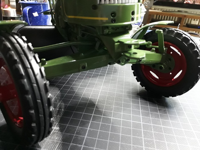

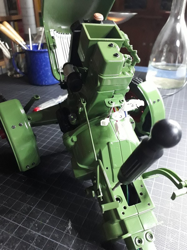

Heute war die 15 vom Fendt am Kiosk. In ihr war das zweite Vorderrad enthalten. Als ich die Räder angebaut hatte, fiel mir auf, das sie sehr wackelig waren.
Also Räder wieder runter und nach bewährter Art, Papierhülsen um beide Achsenden geklebt. Jetzt wackelt nichts mehr. Topp.

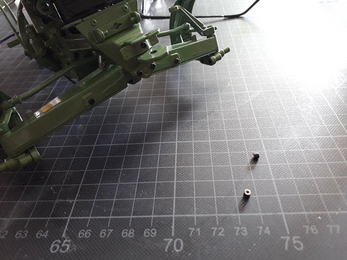

Übrigens, als ich die kleine grüne Nabe auf der Innenseite des Rades schraubte, drehte ich zwei der drei Schrauben den Kopf ab. Zwei Tropfen Sekundenkleber
je Schraube ins Loch, den Kopf wieder drauf gedrückt und fertig war die Geschichte.
77
Donnerstag, 2. Mai 2019, 11:28
Moin Bernd,
Das ist mir mit einer dieser 3 Schrauben heute auch passiert. Der Sekundenkleber kaschiert jetzt diese 'Unfallstelle. :D
Diese CM-Schrauben sind aber auch butterweich. Also ab jetzt alle xM-Schrauben nur noch mit einem Tropfen Öl!
Die Wackelei, besonders in den Achslagern, schau ich mir noch einmal an, wenn die Lenkung fertig ist,also in zwei Wochen.

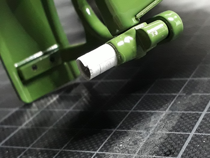

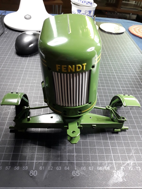

Da die Stopperscheiben (14T) trotz Sekundenkleber immer noch rutschten, habe ich diese jetzt durch Ministellringe ersetzt. Das hält jetzt gut. Ich werde die Stellringe an der Seite noch etwas abschleifen, damit sie gut in die Führungen der Befestigungsplatten (14R,Q) passen.
Hinni

Samstag, 4. Mai 2019, 13:51
Hallo Hinni. :wink:
Das sieht für mich aus, wie das Innere einer Dolü - Klemme. Braucht man in der Elektrik, zum verbinden diverser Kabel.
80
Samstag, 4. Mai 2019, 15:15
Moin Bernd,
man kann es im Bild wahrscheinlich nicht so gut erkennen. Die Dinger nennen sich Pin Saver (Sicherheitsverschluss für Anstecknadeln).
siehe https://pinsaver.com
Viele Grüße Hinni

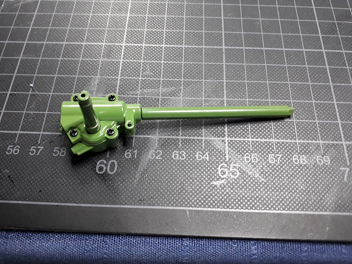

Heute war in der aktuellen 16 des Fendt die komplette Lenkung enthalten. Ließ sich einfach verarbeiten. Die Zahnräder passten wunderbar.
Alle drei wurden von mir mit etwas Fett eingerieben. Die Lenkung läuft butterweich.

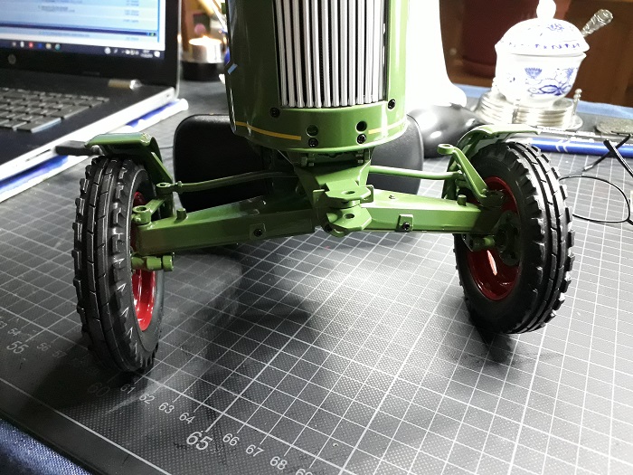

Sag mal, sind bei mir die Reifen nicht verkehrt rum drauf? Ist mir gerade aufgefallen. Normalerweise gehen die Rillen im Reifen in Fahrtrichtung von der Mitte zur Seite. Bei mir ist das ganz anders herum.
88
Samstag, 11. Mai 2019, 07:44
Moin Bernd,
stimmt! Sicher hast Du nur die beiden Räder beim Montieren vertauscht. Die hast Du ja erst kürzlich draufgesetzt.
Viele Grüße Hinni :kaffee:

89
Samstag, 11. Mai 2019, 10:32
Hallo Bernd, :wink:
in Bauanleitung Nr. 15, Bild 2 ist erklärt wie rum der Reifen drauf muß.
Gruß Uli. :party:
90
Samstag, 11. Mai 2019, 11:26
Hallo Hinni und Uli. :wink:
Ja, hatte nicht aufgepasst. Habe ich mir einfach so gegriffen und angeschraubt. Heute früh erst, fiel mir auf, das die Rillen in der Mitte in die falsche Richtung zeigen.
Nun haben wir es geklärt und erledigt. Schönes Wochenende wünsche ich Euch.
