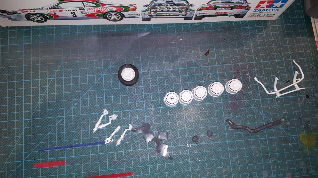

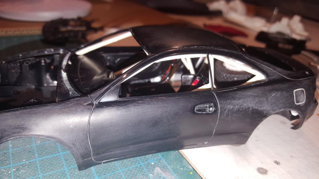

Mein Vorhaben, aus der Tamiya Celica GT4 den GruppeA Rallywagen aus den 90iger zu bauen. Ich bau fast ausschließlich Rally Modelle und gerade die Gruppe A hats mir angetan.
Das im Internet erhältliche Transkit für 22€ will ich mir allerdings sparen, da ich hier noch eine alte Revell Celica ST185 und einen zersägten Corolla aus alten Zeiten habe, die als Teilespender herhalten.
Da ich auf eine exakte Nachbildung des Innenraums nicht soviel Wert lege sollte ich damit eigentlich zurecht kommen.
Des Weiteren habe ich mir für 18€ im Sockelschop die Tamiya Celica ST 185 zugelegt, die zusätzlich alle Teile für die 92er Safari version "übrig" hat.
Zusätzlich zu dem Schnorchchel und den Seitlichen Scheinwerfern, möchte ich den Rammschutz anpassen und das hintere Reserverad auf die Heckklappe setzten. Wenn mir das zufiredenstellend geling, bekommt meine bereits gebaute Safari ST185 auch noch ein zusätzlihes Reserverad. Eine entsprechende Zusatzfelge mit Reifen habe ich noch von einem Heller Bausatz.
