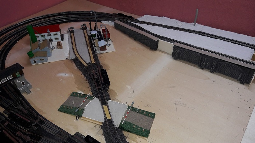

Im November/Dezember 2017 habe ich mit den ersten Arbeiten begonnen. Die Platte ist 2,5x1,0 m.
Alles Material welches ich zur Verfügung hatte war aus den frühen achtziger Jahren.
heute nun die ersten Bilder

ein weiterer Baufortschritt noch von Dez.2017.
rechts soll ein Sägewerk entstehen, gegenüber der Kohleplatz für die Dampfloks

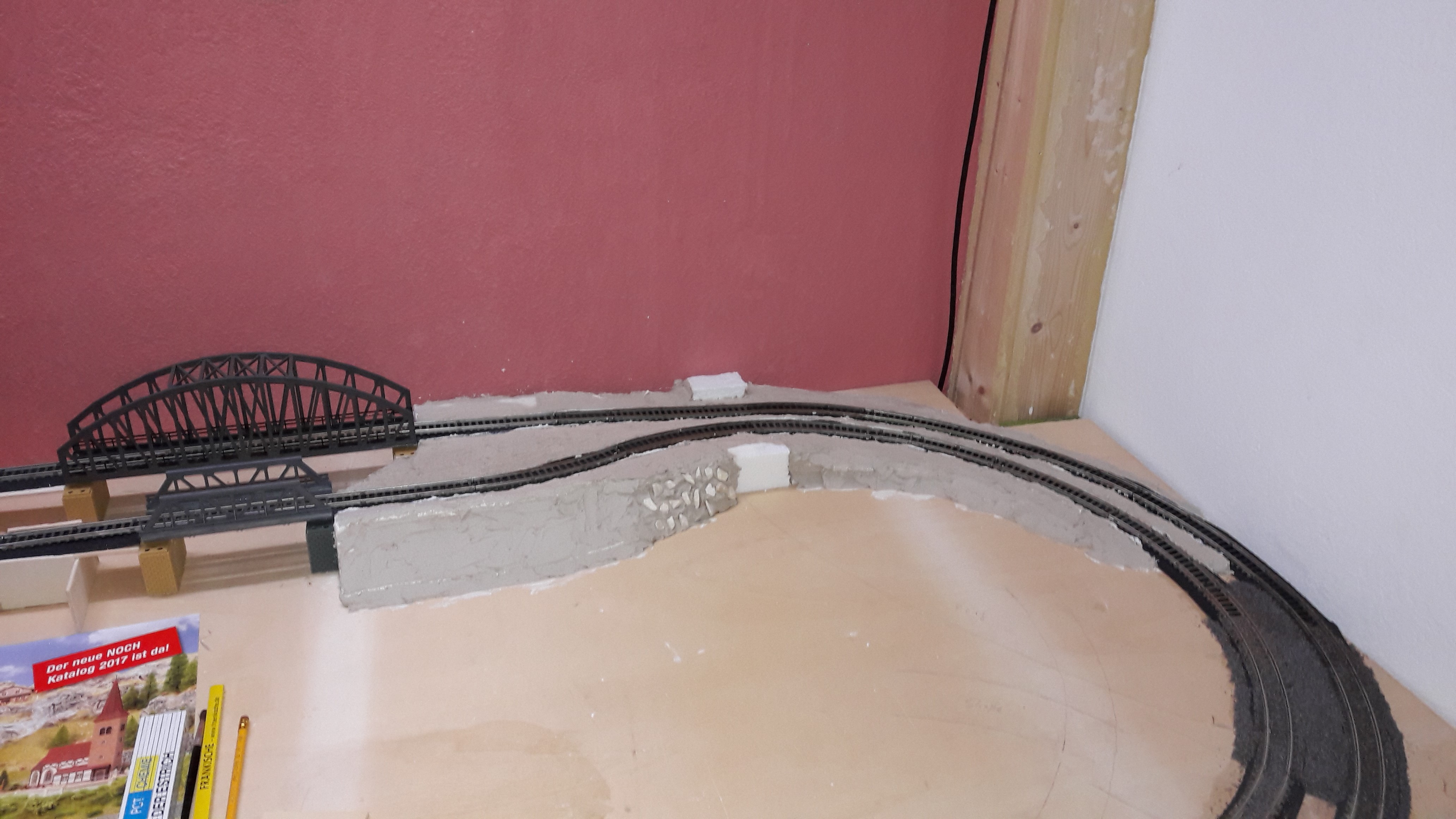

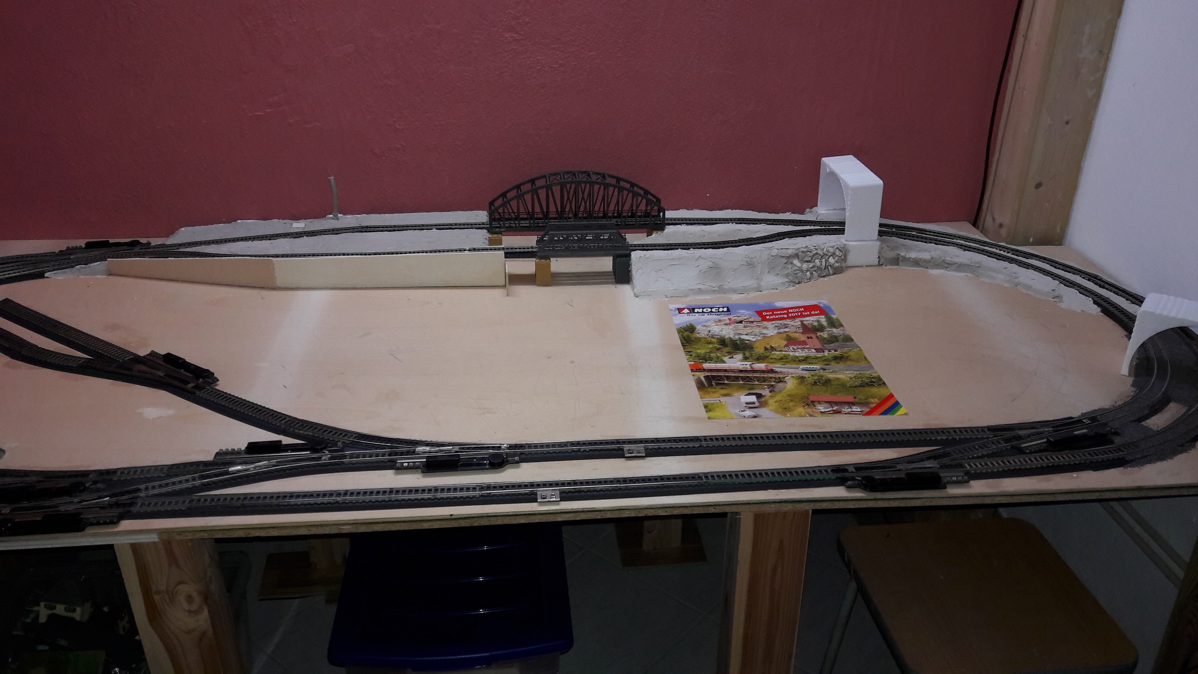

Heut ein paar Bilder vom Bautenstand Dezember 2018.
Ihr seht es ist seid dem vorigen Jahr einiges geschehen. Die Funktionalität einzelner Abschnitte ist auch schon gegeben. Der Landschaftsbau schreitet voran. in den kommenden Tagen soll es ein weiterer Fortschritt

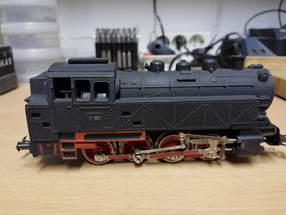

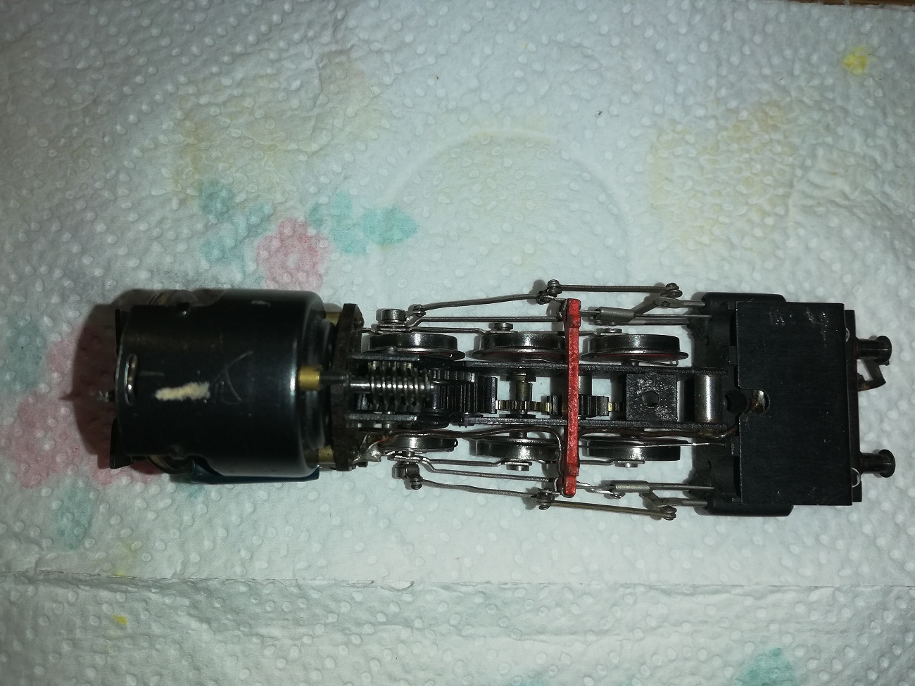

Nun aber noch ein Hilferuf. In meinem Lokbestand habe ich eine Dampflok BR 81 701 von GÜTZOLD.(Bild) Leider der Motor defekt. Es ist zu schade diesen Oltimer wegzuwerfen.
Meine bisherigen Bemühungen für eine Reparatur sind fehlgeschlagen.
Hat jemand eine Idee.
Danke Euch im voraus

Eine Idee nicht, aber bloß nicht wegschmeißen. Im schlimmsten Fall taugt sie immer noch als Deko auf der Anlage.

Motor definitiv hinüber?
Nach Jahren in der Kiste könnt auch Korosion auf Kolektor oder Schleifern schuld sein . Verharztes Öl oder komplett trocken wär die nächste Möglichkeit.

Ja leider der Motor soll defekt sein. Ich hatte die Lok bei einer kleinen Modellbahnreparaturwerkstatt. Von dort kam die Info. :roll:

Gibt es keine Austauschmotoren für die Lok? Die sind relativ günstig zu haben und mit ein wenig Geschick auch relativ schnell eingebaut.
Dann sollte das gute Stück wieder Dienst tun.

Piko 81 701 ; HSL108/543 hergestellt ab 1955.
Mal sehen ob sich in den Büchern von Ende der 70iger noch belastbare Informationen finden.
Erstmal "kalt" abstellen . Wenn mit Gützold 24/64/75/86 und BN150 verwandt, besteht Hoffnung.
Gruß Ronald

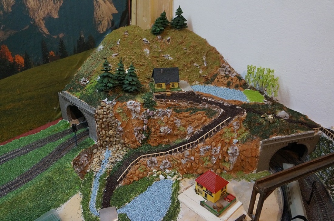

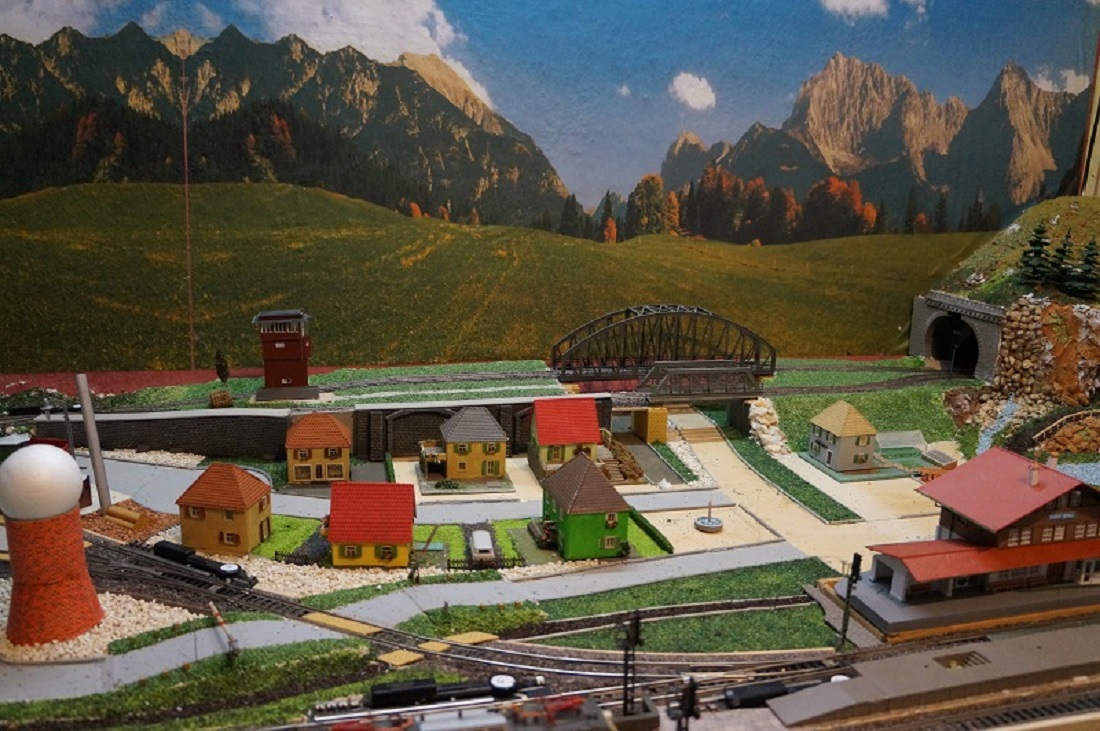

wieder ein Stück weiter gekommen. Das Anbringen des Wandposters war äußerst schwierig. Die Anlage konnte ich nicht mehr verrücken, also mußte ich lange Arme haben :D
Bis denne

Sonntag, 9. Dezember 2018, 20:45
Piko/Pico Express BR 81
Nicht Mal das Buch gefunden :roll: .
Wahrscheinlich vor fünfzehn Jahren beim Verein gelassen ,weil da noch Anwendung zu erwarten.
Denkansatz für Problemlösung : 1. Ausstellungen lokaler Moba Vereine . Manche betreiben "historische Modellbahnen" oder Mitglieder kennen sich damit aus.
2. Gebrauchtwahrenhändler die sich mit technischem Spielzeug, oder Haushaltsauflösungen befassen. Da sollte man aber schon eine Idee haben wonach man sucht.
Gützold M3 Motoren hab ich für 29,50 Teuro gefunden ,ohne Schnecke ! Mal davon abgesehen das ich nicht weiß ob der überhaupt passen würde ,es gibt mindestens 3 verschiedene Ausführungen . . .
Eine gebrauchte BN150 (unter "ein paar Lokomotiven" ist im anderen Faden eine eingestellt ) wär für 25€ möglich.
Es gibt Leute die sich damit befassen . Die Suche mit "ähnliche Bilder" bringt was. Dreißig Seiten gelesen und hoffnungslos [b]abgedriftet[/b] !
Gruß Ronald :kaffee:

Ein "alter Modellbauhase" aus meiner Stadt hatte mir schon offenbart, dass es schwierig werden könnte.
Ich bleib aber dran. Ich würde sagen, wenn wir etwas Neues heraus bekommen haben, teilen wir die Infos, ok ? :idee:

Um zu Erkenntnissen für die BR 81 zu kommen ,wären Bilder vom Innenleben hilfreich ( also ohne Gehäuse ). Von der Seite , von Oben und ( wenn möglich) von Hinten . Der Gützold M3 Motor hat einige Identifiezierungsmerkmale . Eine M2 Schraube hinten oben, für das Lager mit den Kohlelagern ;( , Bund an der Stirnseite und unterschiedlich lange Welle mit Schnecke . Das wär das Bild von Oben. Eventuell kommt das Jemanden bekannt vor.
Jünger als Baujahr 1960 wird es nicht viele Leute geben, die mit der Maschine "was anfangen" können. ?(
Die Version in der BR 75 hat eine längere Welle mit Schnecke ,in BN150 und den BR 24/64/86 ist die Kurze verbaut.
Die Schnecke solo neu hab ich für Neun Euronen gefunden. Wie ich Motor und Schnecke sicher und zerstöhrungsfrei zusammen bring :nixweis:
Daher die Idee mit gebrauchte Gützold Maschinen . Im Zweifelsfall ist es eine Ersatzlok , nicht Einzelteile die übrig bleiben.

Dienstag, 11. Dezember 2018, 15:22
Lok
Hallo Ronald,
anbei die Fotos.
Ich bin auch in der Literatur unterwegs. :pc:
H.-Jürgen
»erdball 52« hat folgende Bilder angehängt:

Frage: kann man die Fotos nicht kleiner machen, habe hohe Ladezeiten .
LG Bert

Hatte ne PN zwecks Lok zu ner warmen Spur eingestellt.
Hoffe ist verständlich angekommen.
Gruß Ronald
