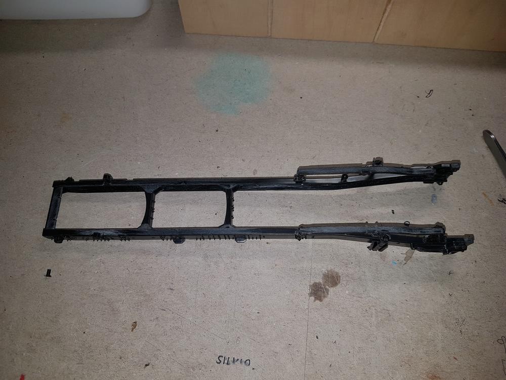

Dieser Auflieger wurde damals aus dem Italeri Curtainside Trailer gebaut und es wurden viele Kompromisse beim Bau eingegangen.
Ursprünglich wollte ich nur den absolut misslungenen Aufbau neu machen :roll: , aber nach etwas Bedenk und Mess Arbeit, stand fest: das wird ein kompletter Neubau :cracy:
Der ursprüngliche Rahmen wurde aber als Grundlage zwecks den Abmessungen hergenommen.

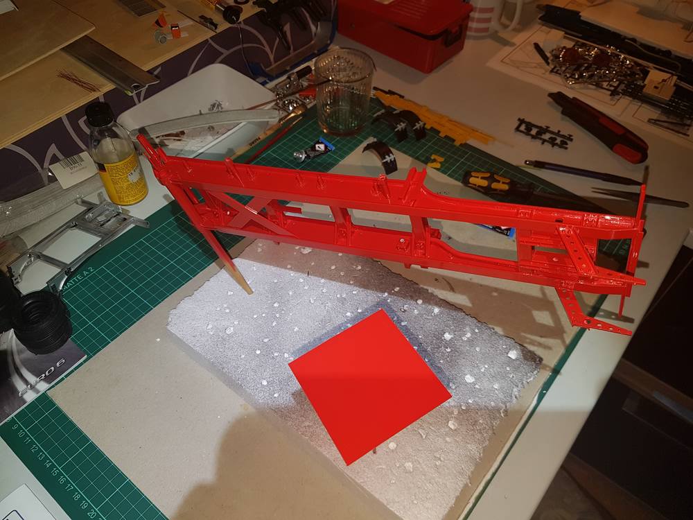

hier ein Bild vom alten Rahmen :kaffee:

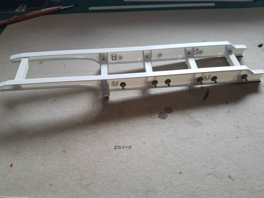

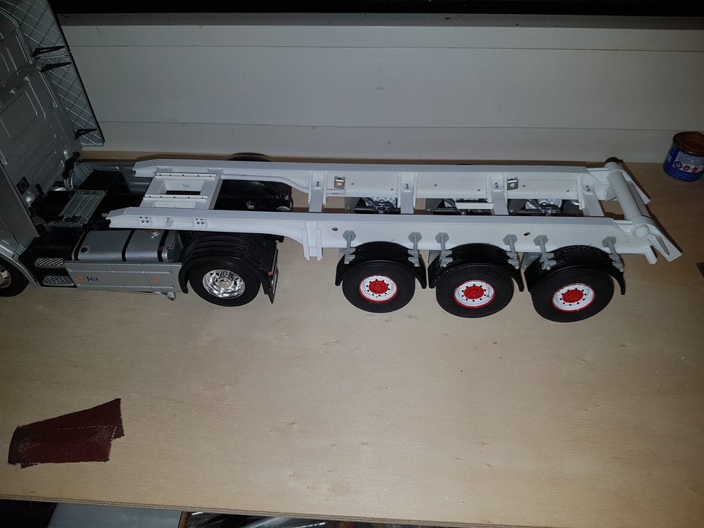

Als erstes wurde der Rahmen aus einer 1mm Styrolplatte geschnitten. Um ein I Profil zu erhalten wurden oben und unten Evergreenstripes angebracht.
dann wurden aus 4Kant Profilen die Querträger gefertigt, die mit U Profilen verstrebt und mittels Schrauben Imitaten versehen wurden.
Anschließend wurden vom Italeri Zubehör Satz die Kotflügel Halterungen ausgemessen und vormontiert. Dazu später mehr :kaffee:
Anschließend wurde die Aufnahme für das Kippmuldengelenk so wie die Aufnahme für den Unterfahrschutz gefertigt.

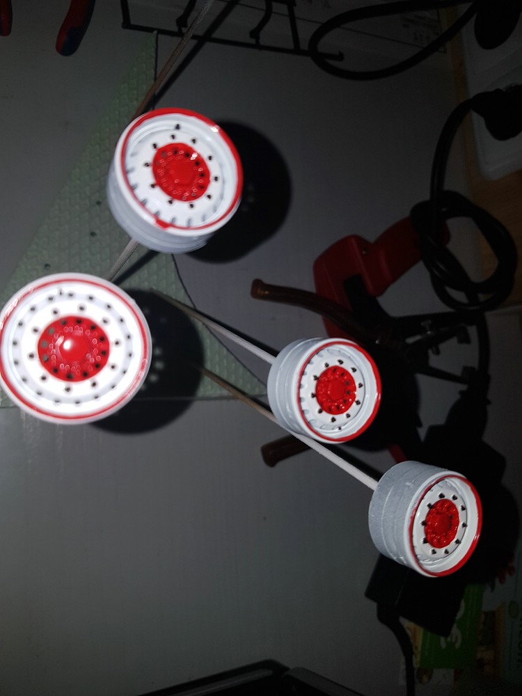

Hier zeig ich euch noch die bemalten Felgen. Die Reifen wurden wieder mit dem Schleifpapier angeschliffen um ihnen den Glanz zu nehmen

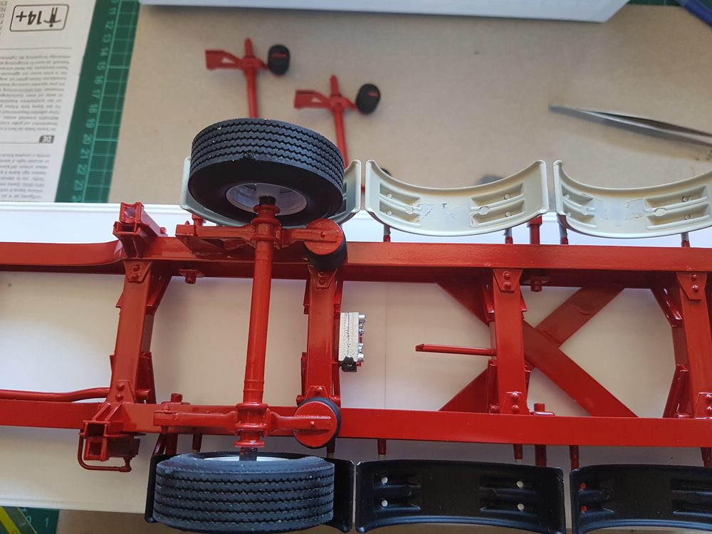

Und hier die erste Stellprobe...Die Achsen inklusive Achsaufnahmen und die Luftbälge wurden vom alten Rahmen abgetrennt und hier einfach erstmal lose drunter gestellt
so, der Anfang ist mal gemacht
über Kritik bzw Anregungen freu ich mich :wink:

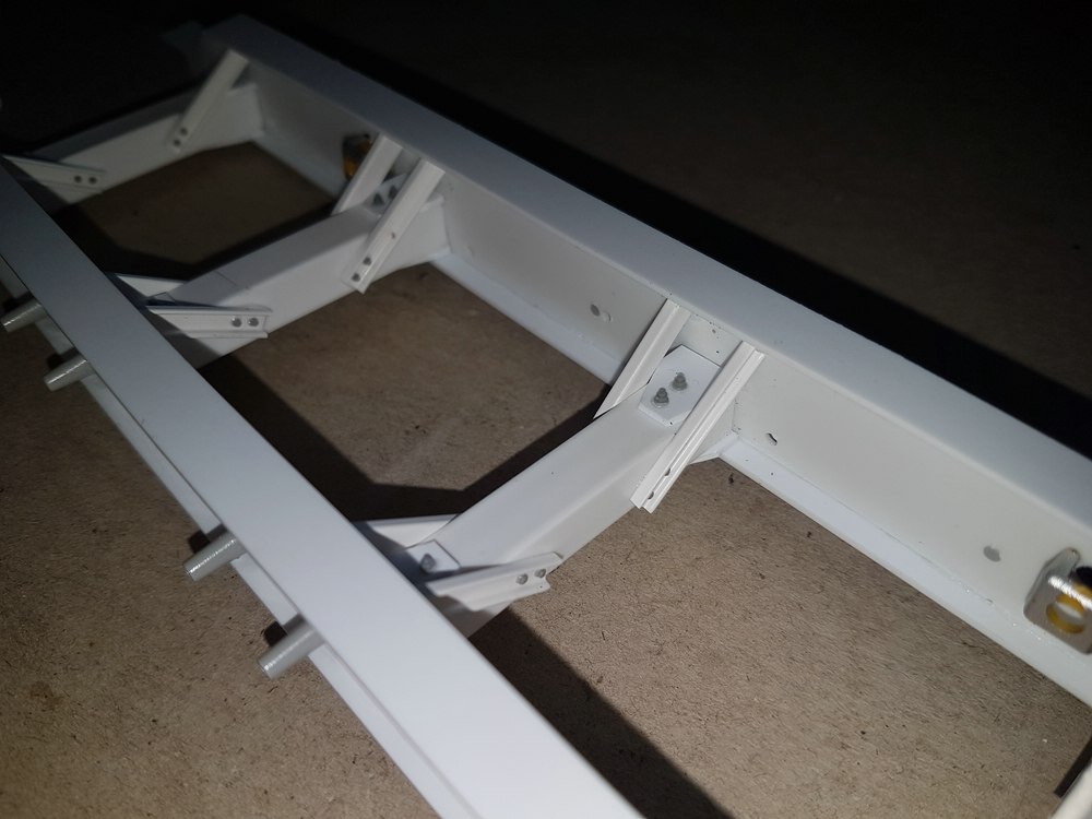

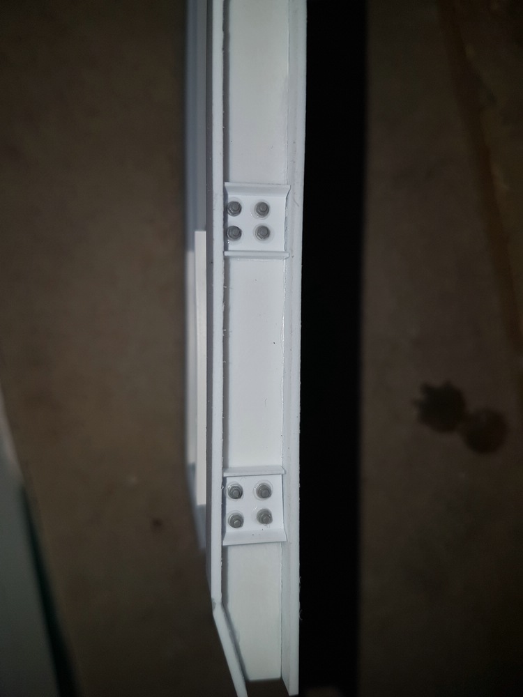

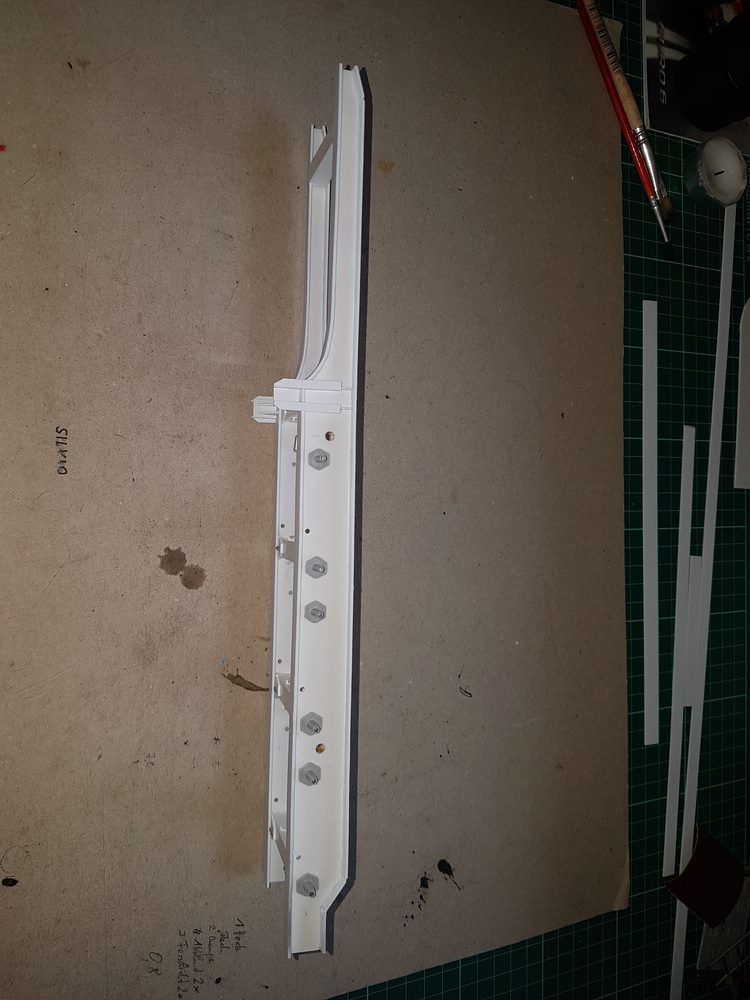

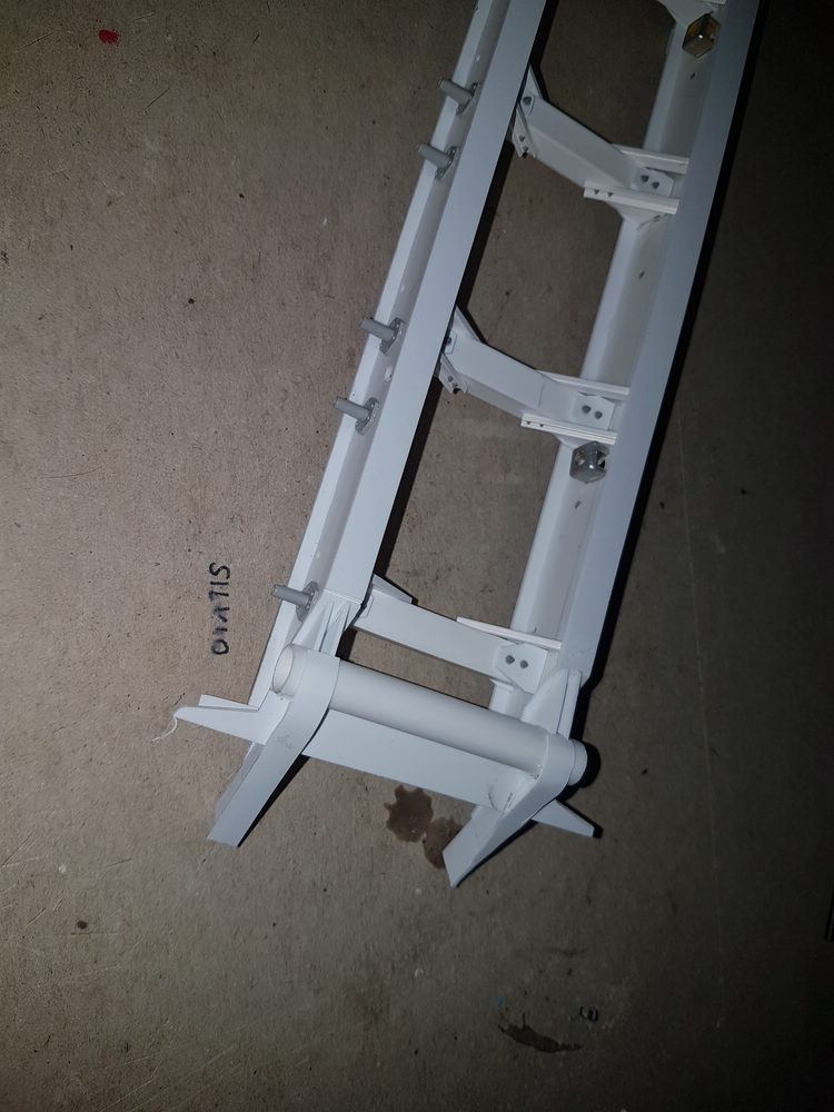

Verspachtelt wurde der Rahmen mit Gießastpampe diesmal, wobei es nur an den Abschlüssen und der Kröpfung nötig war.
Am restlichen Rahmen lagen die Sheets gut an.
Die U-Profile hab ich spitz gemacht, da diese genau in die Ecke des Hauptrahmens kamen, an der Unterseite sind diese bündig mit dem Querträger
Oder meinst du was anderes ?? :nixweis:
aber ich denke hier am Foto ist gut zu erkennen, dass kein U-Profil über den Querträger steht

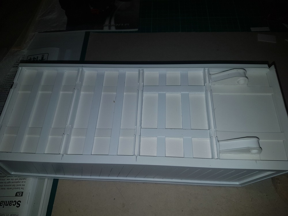

Ja die Kippmulde ist so gut wie fertig, auch komplett im Eigenbau.

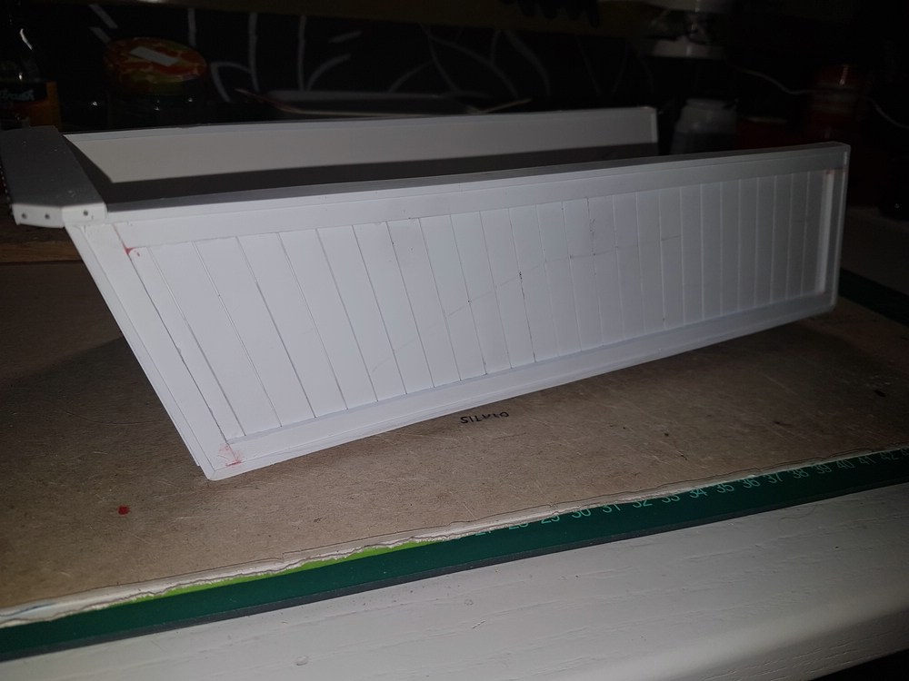

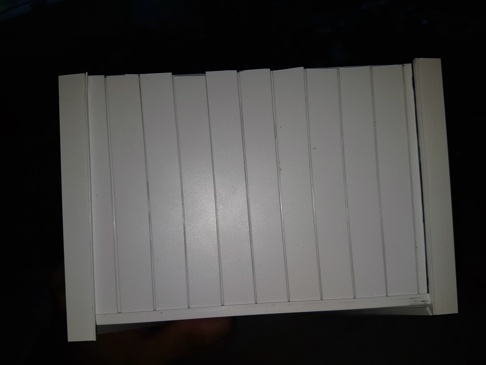

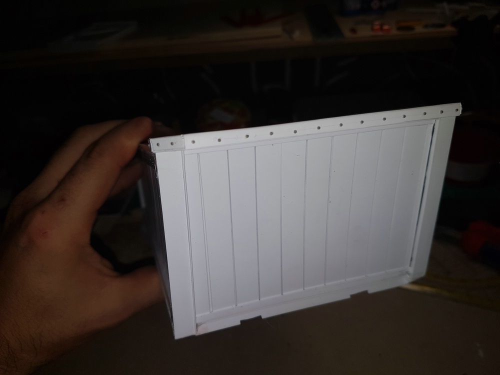

Die Mulde entstand in erster Linie aus 3mm Plastikbastel Platten aus dem Baumarkt. Das ist ein Material was sich sehr super verarbeiten lässt.
Nachdem die Seitenwände, Boden und Stirnwand ausgeschnitten waren, wurden die Wände mit Hilfe von Winkeln verklebt, damit die auch gerade bzw 90°zum Boden hatten.Anschließend kam die Stirnwand dran.
Nachdem ich viele Vorbildfotos im Google angesehen hatte, stand das Desing der Mulde fest.Aus Stripes wurden Stücke geschnitten um die Seitenstrucktur zu gestalten.

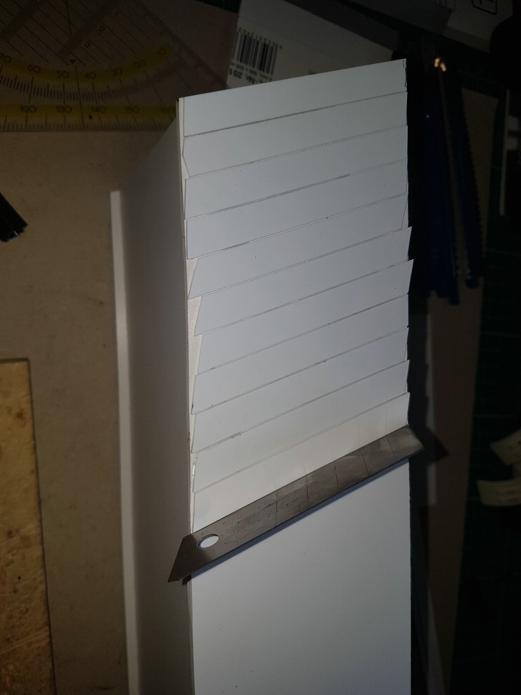

Eine alte Cuttermesserklinge sorgte für den konstant bleibenden Abstand
Ich weis :roll: , schaut jetzt erstmal wild aus, aber seht selbst...

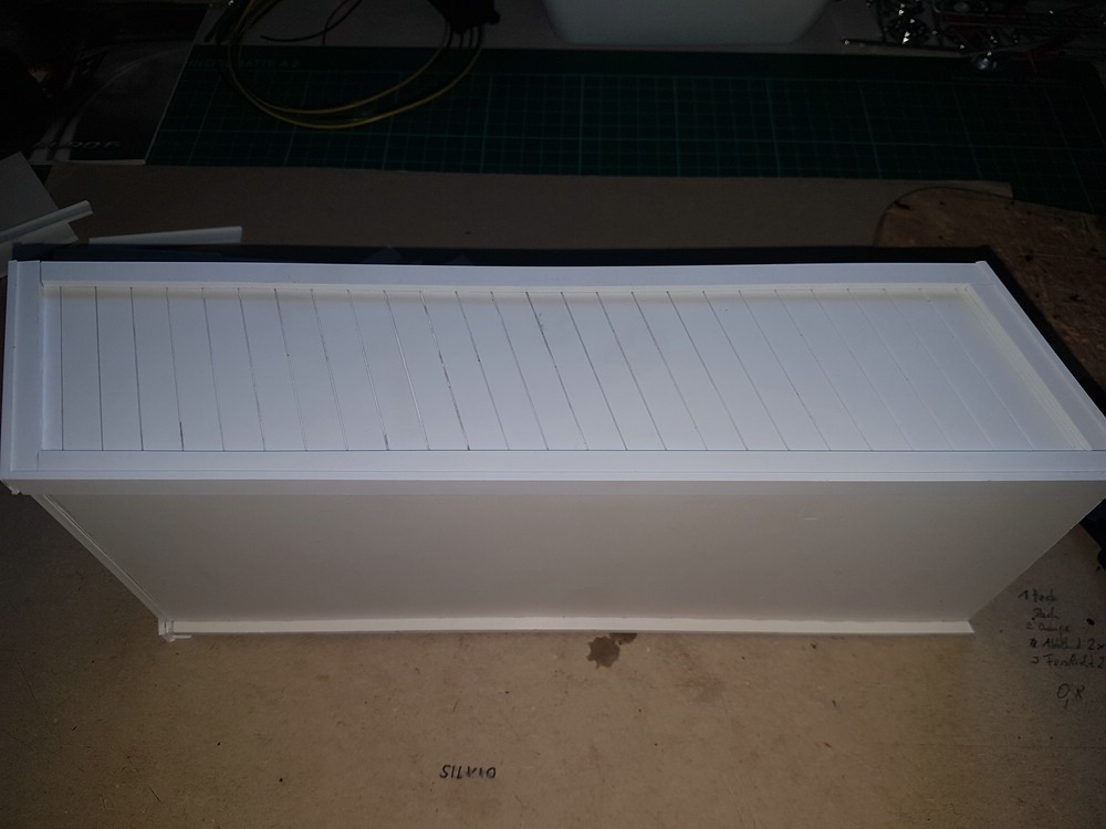

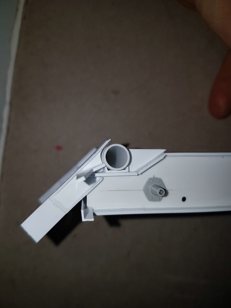

Die erste Seite verklebt und mit U Profilen den Rahmen eingefasst, anschließend die Stirnwand und dann die rechte Seite...

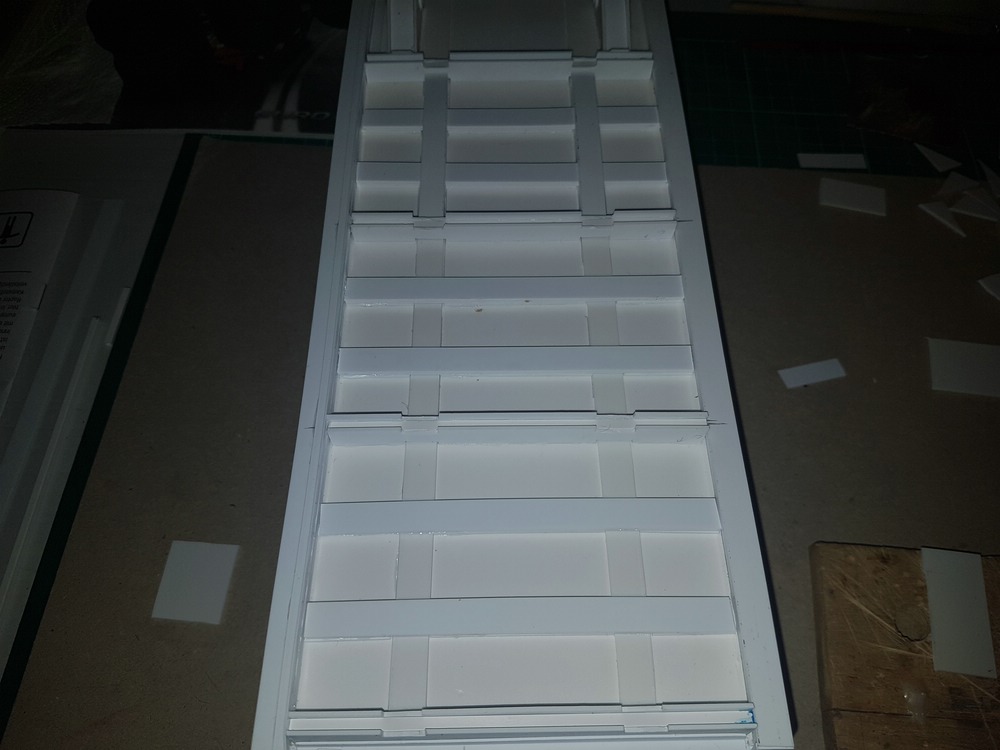

Dann ging es an die Unterseite, die musste massiv verstrebt werden, damit sie bei dem ganzen Gewicht nicht nachgibt
Hier müssen noch ein paar Streben eingepasst werden, die liegen zur Zeit nur lose drauf
Zum Schluss ging es an den Überstand vorn, dieser muss aber kurz bleiben, da es sonst Konflikt mit dem Trittblech bzw. Laufsteg gibt...

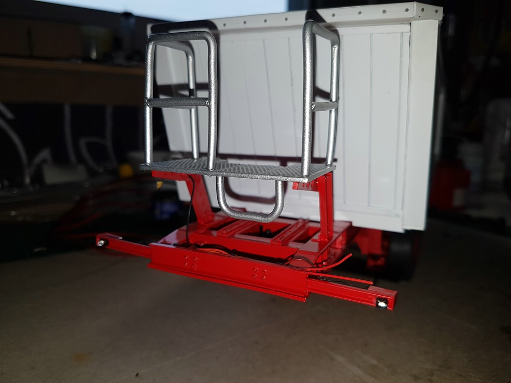

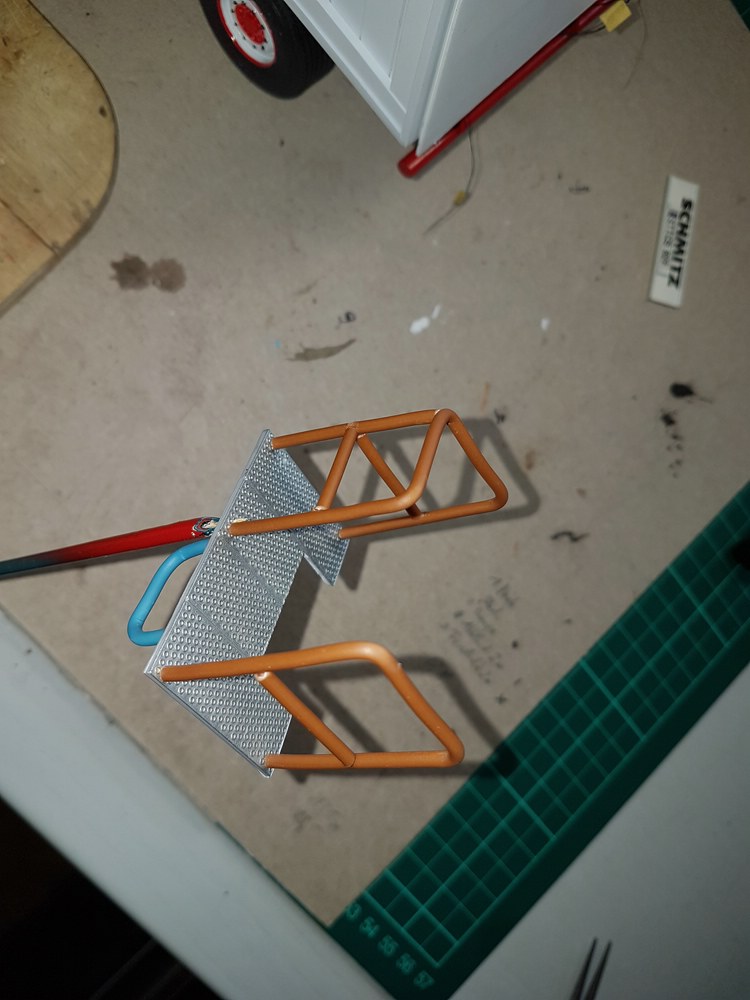

und zum Schluss zeig ich euch hier noch den Aufstieg. Gefertigt wurde dieser aus einem altem DAF Trittblech und altem Hauskabelleitungen, da ist ein ca 1mm dicker Kupferdraht drin der sich hervorragen biegen lässt. mit der Plastikummantelung hat er die ideale Stärke für die Haltestangen

Nein, alles klar, ich meinte das gleiche wie du, es war nur nicht so genau zu sehen, auf den ersten Bildern und gut wenn das alles erledigt ist. :ok:
Sieht wirklich mächtig aus, die Kippmulde, die Idee mit der Messerklinge als Abstandshalter, finde ich gut, werde ich mir mal merken. :)
Auf die Hydraulik bin ich auch schon gespannt, wie du die machst. Nur das Geländer, aus dem Kabel, finde ich etwas zu dick, aber gut das muss man dann auch erst mal zusammen mit der Mulde sehen.

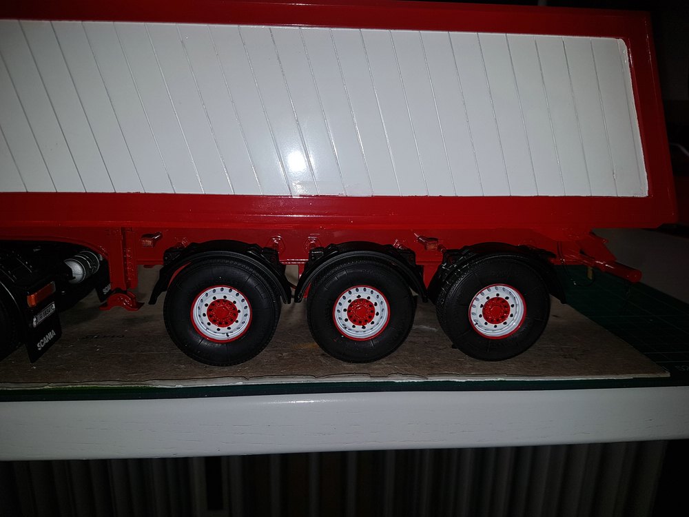

gestern Abend hat der Rahmen seinen Anstrich bekommen. Am Heck hab ich zur Versteifung noch ein X montiert, um den Verwindungen entgegen zu wirken ^^
lackiert wurde aber zweimal um alles schön deckend zu bekommen

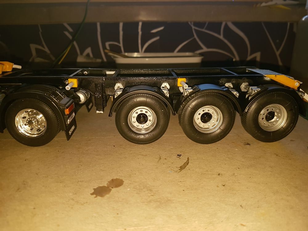

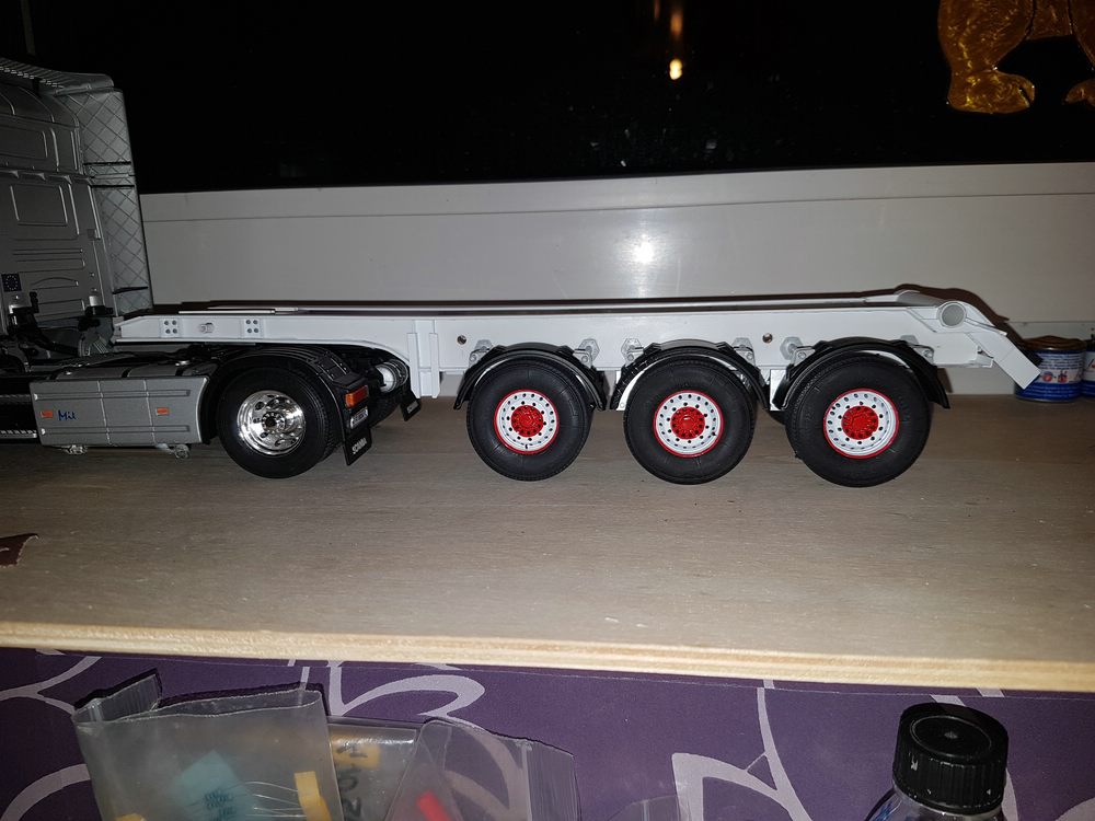

Hier mal das Chassis probegestellt

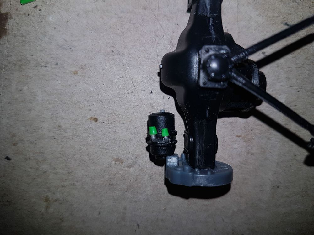

Anschließend hab ich die Achsen bearbeitet.
Geschliffen und die an den Luftbälgen und Federbolzen misslungenen angedeuteten Schrauben durch richtige nachgebildete und größere Schraubenköpfe ersetzt.
Anschließend wurde lackiert und die Luftbälge schwarz matt gefärbt, ehe es an die Montage ging.
hier mal ein Bild wie es mit probemontierten Kotflügeln aussieht

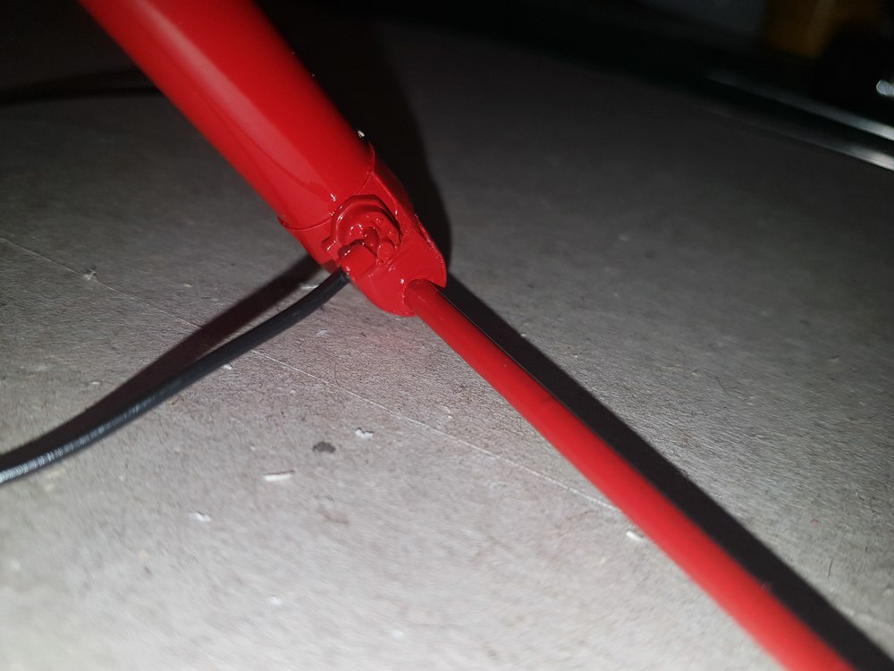

hier der erste Versuch bis zu Endergebnis die Stützfüße nach zu bauen
und hier ganz zum Schluss zeig ich euch den Aufstieg im Verhältnis zur Mulde. beide Sachen sind nur aufgelegt und nicht montiert
Ich denke dass das Verhältnis zwischen den dicken Stangen und der Mulde ganz gut passt, aber noch ist ja nichts endgültig montiert...

Der Rahmen und die Mulde gefallen mir sehr gut, nur vorne das Geländer vom Aufstieg gefällt mir nicht so. Der Durchmesser passt sehr gut dazu, aber das es nicht ganz gerade ist, stört mich etwas.

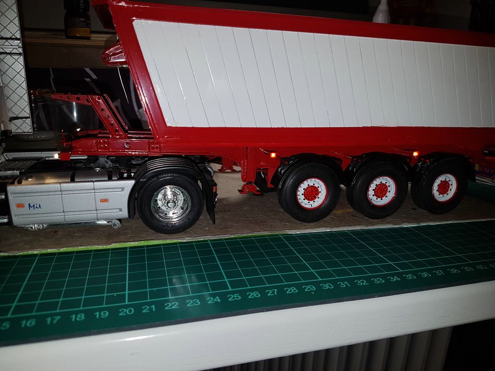

Ein kleiner Zwischenstand...
nachdem die Mulde weiß lackiert war, konnte sie nach genügend Trocknungszeit abgeklebt werden...
um anschließend rot zu lackieren
ein paar kleine Läufer sind noch zum ausbessern, aber im groben bin ich damit ganz zufrieden :rolleyes:

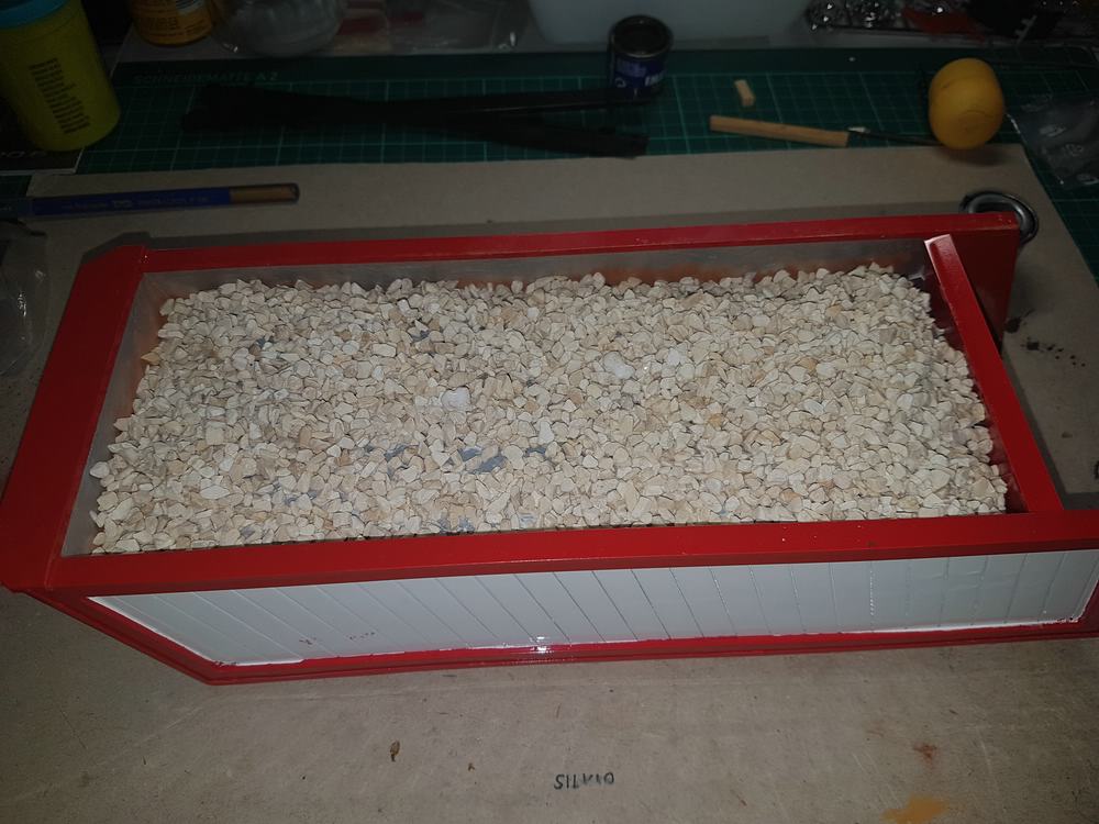

Innen wurde die Mulde in Alu lackiert und anschließend mit etwas mit Styropor und Dekosteinen mal eine Ladung simuliert...
So in etwa wird es dann zum Schluss aussehen

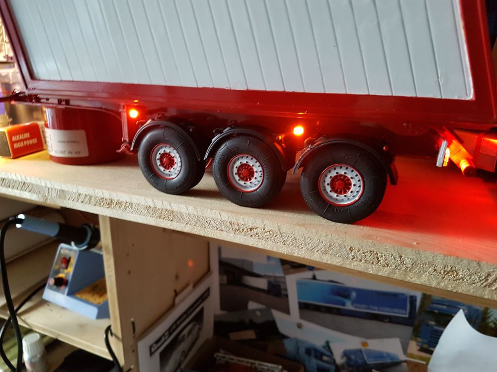

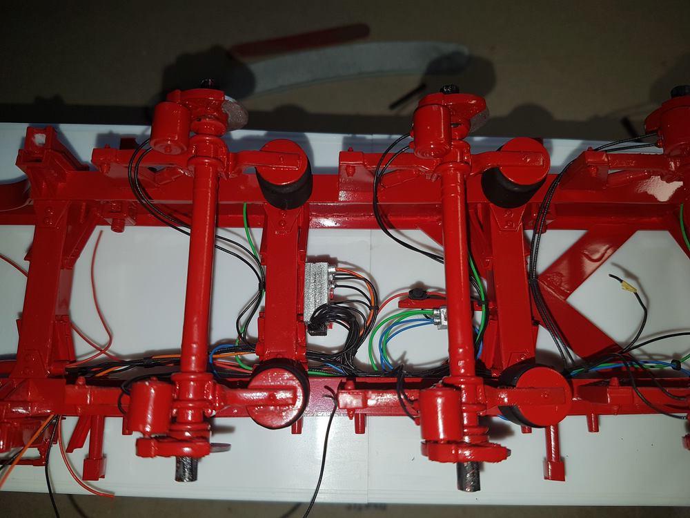

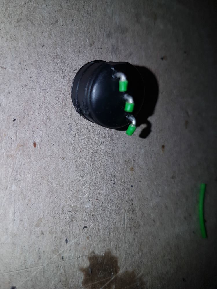

So ich hab mal ein paar Kabel durch den Rahmen gezogen, dazu hab ich noch einen Bremsmodulator und das Nieveauventil gemacht.
Dann wurden die Bremszylinder und Luftbälge verbunden...

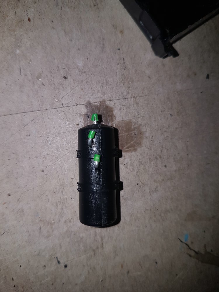

und nachdem ich total von beleuchteten Modellen begeistert bin, :rolleyes: wird hier auch fleißig gelötet... :roll: nur, wird es hier keinen Staukasten oder ähnliches geben...
Also wohin mit der Elektrik ??
:idee: gut, dann müssen die Wiederstände diesmal im Luftkessel untergebracht werden...
das war eine enge Sache :cracy:

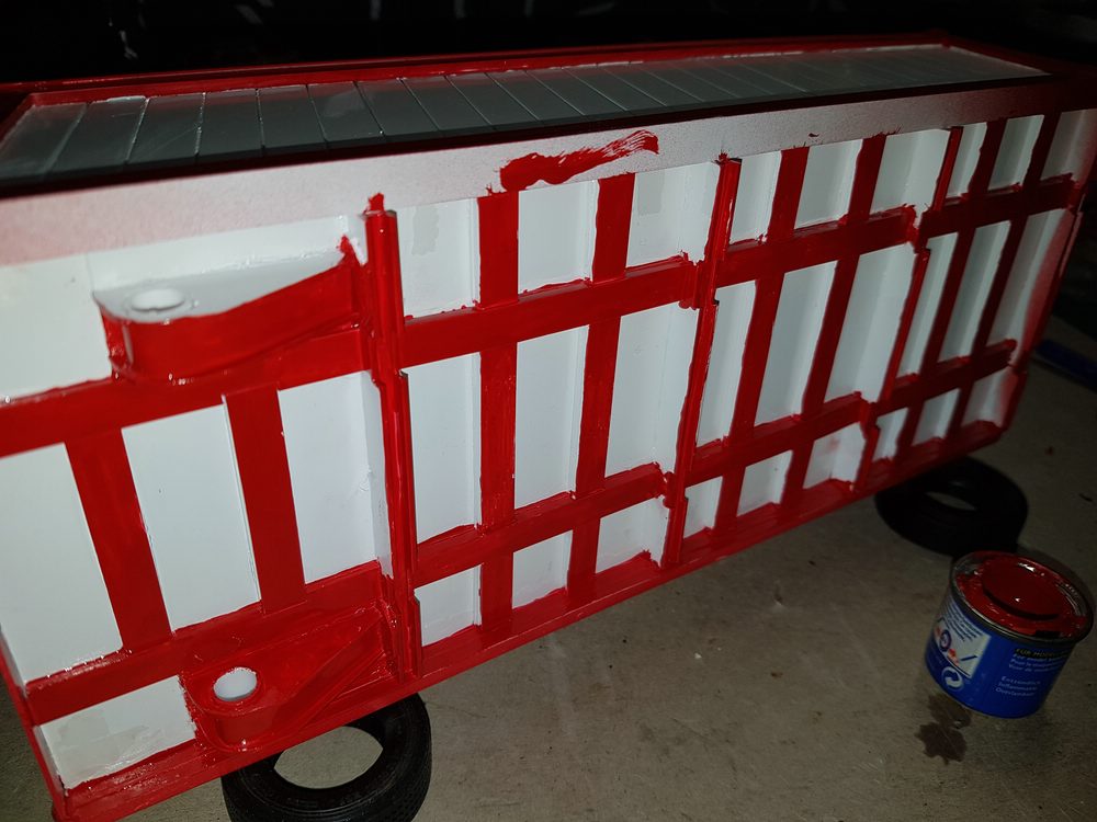

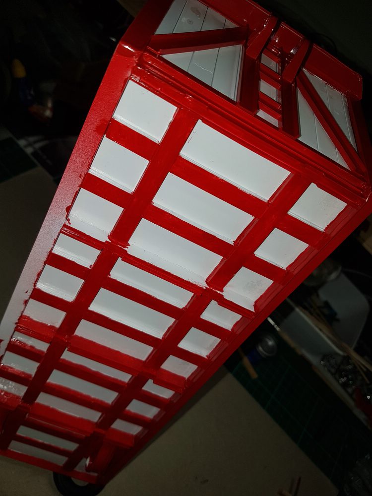

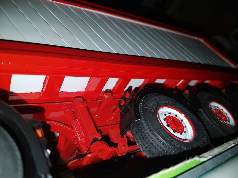

zum Schluss hab ich begonen die Unterseite der Mulde farblich zu gestalten, aber offen gestanden war mir das mit der Abdeckerrei zu heftig :bang:
Ich hab daher die Unterseite die Verstrebungen mit dem Pinsel bemalt.
Beim nächsten mal wird die Verstrebung aber definitiv seperat gefertigt und lackiert :D
Ich finde es trotz allem ganz gut geworden, natürlich sind das jetzt keine 100% gerade Kanten wie beim abkleben, aber für die Unterseite lasse ich es so durchgehen

Die Widerstände in die Luftkessel zu quetschen, ist auch nicht schlecht und die Hydraulikaufnahme sieht interessant aus.

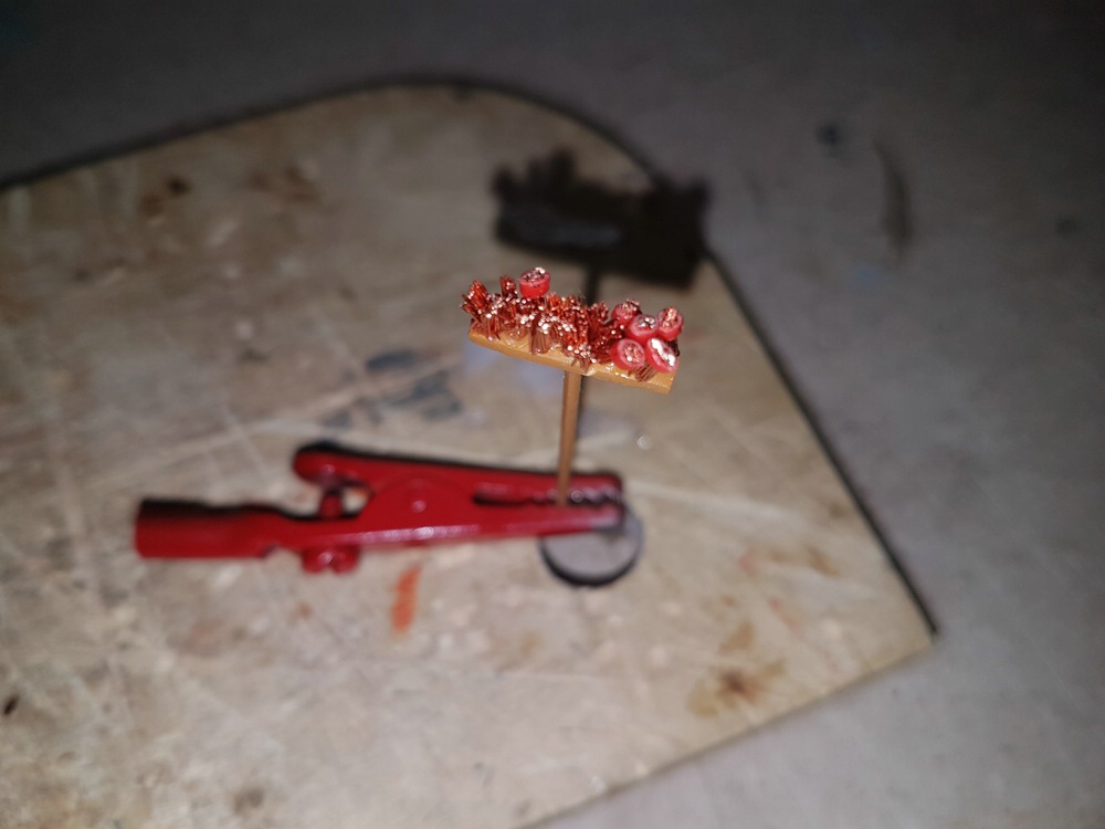

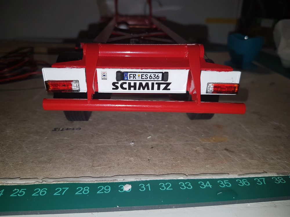

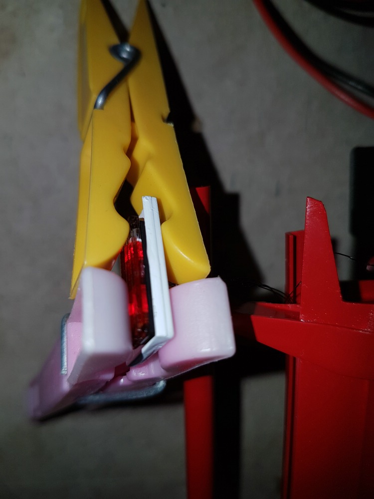

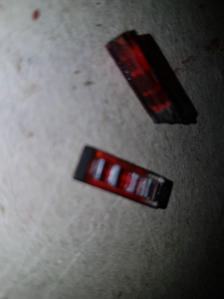

Als erstes möchte ich euch heute die Rückleuchten zeigen.
Die Gläser selbst stammen aus dem Italeri Zubehör Kit und wurden mit Tamiya Clear Farben bemalt.
Aber wenn diese beleuchtet werden, kann man nicht einfach Leds dahinter quetschen, da sonst die ganze Leuchte beleuchtet ist.
Das original hat ja Lichtkammern. Diese hab ich aus 0,5mm Plastiksheet gefertigt und silber gefärbt.
Zum Schluss wurde der Rahmen der Leuchte noch in schwarz matt gefärbt
Anschließend ging es mit dem Heckleuchtenblech weiter.
Dieses stammt von einem Schmitz Auflieger, das an den Rahmen des Kippers angepasst wurde. Derzeit sind die Teile beim lackieren

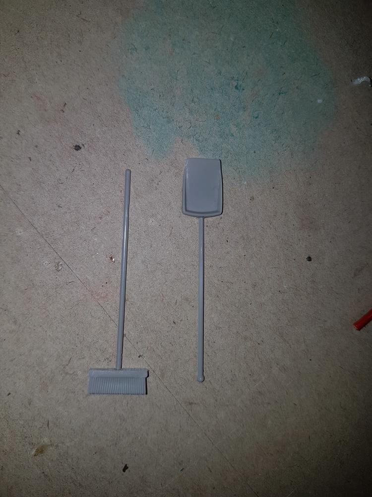

Schaufel und Besen müssen noch mit...
Grundlage dafür lieferte ebenfalls das Italeri Zubehör Set
aber so möchte ich es nicht belassen :roll:

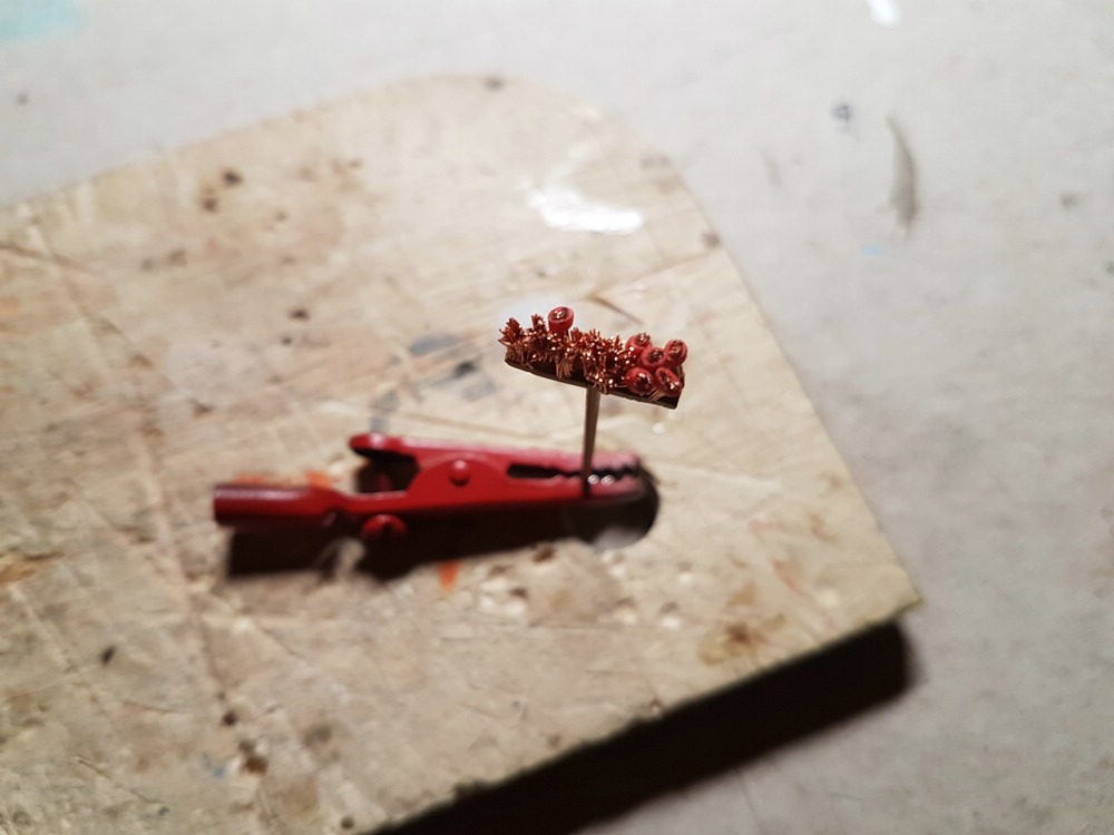

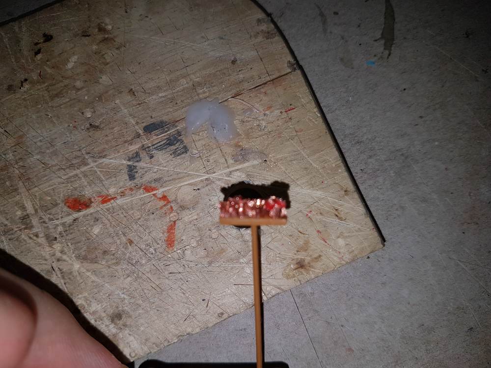

Dann habe ich dem Besen mal die ganzen Borsten abgetrennt und vn einem 0,75mm² Kabel ganz kleine Stücke abisoliert und abgetrennt
Diese wurden dann mit Sekundenkleber am Besen befestigt. Zuerst noch mit größeren Lücken dazwischen wegen der Kabelisolierung, die die Kupferdrähte an der Oberseite noch zusammenhalten.
Nachdem der Sekundenkleber getrocknet ist, können die Ringe oben abgezogen werden, dann ist Platz um die Lücken nach und nach zu schließen.
die Kupferdrähte hab ich dann nur noch mit der Pinzete etwas in Form gebracht...

Zum Schluss noch mal ein paar Fotos vom aktuellen Stand der Dinge...
Hier die Blickrichtung zur Unterseite des Aufbaus
und zu guter letzt :idee: Licht an !!
schönen Abend euch allen :wink:

die kleine Kabelisolierungen schmeiß ich nicht weg :(
die kleinen Ringe eignen sich hervorragend als Anschlüsse bei Luftkessel, Ventilen, Bremszylindern, oder zB. für Kabelhalterungen im Rahmen :ok:
Heute nur ein kleines Update
Ich hab Die Rückleuchten auf dem Heckblech montiert und gelötet
So jetzt ist Beleuchtungsmäßig alles abgeschlossen.
schönen Abend euch

abgesehen davon ist mir die Heckklappe missglückt, die muss ich nochmals abschleifen und lackieren...

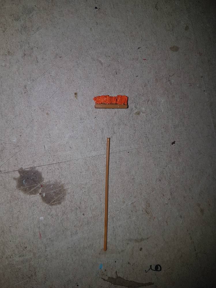

weiter ging es mit dem Besen, nachdem nun alle Borsten angebracht waren, konnten diese orange gefärbt werden.
Aber irgendwie wollte er mir noch nicht so recht gefallen :roll:
:idee: so mit dem Stiel gerade auf dem Besen :( nö, das passt nicht...
Also hier die Lösung des Problems:
Stiel abgetrennt und dann ein kleines Loch im Besen vorgebohrt und den Stiel schräg wieder angeklebt
als nächstes ging es an die Schaufel, hier war es das gleiche Problem...
:verrückt: wenn du Schaufeln willst, musst du sie inklusieve dem Stiel flach am Boden legen :verrückt:
:idee: also, dann bauen wir die Schaufel neu :cracy:
Ausgang dazu war eine 3mm Bastelplatte vom Baumarkt.
Hier ritzte ich mal eine Kontur für eine Aluschaufel nach Vorbild von google ein und hölte diese in der Mitte aus.
Anschließend schnitt ich sie aus und brach die Kanten und klebte ein Stück Kabelisolierung schräg dran.
Dieses wurde dann später eingekürzt und ein Stück Kupferdraht abgelänt als Schaufelstiel
ganz zufrieden bin ich mit der Form der Schaufel aber noch nicht, daher werde ich die Tage nochmal eine versuchen
und so wird das ganze dann am Kipper mitgeführt

Samstag, 22. Dezember 2018, 22:54
:wink: Hallo allerseits,
los geht's mit dem Volvo :cracy:
Als erste Schritte wurde der Rahmen mal mit den 3 hinteren Querträgern zusammengesetzt, sowie die Sattelplatte Aufnahme.
im nächsten Schritt wurden die vorderen Federblätter und die Stoßdämpfer montiert.
weiter ging es mit der Hinterachse
Als nächstes hab ich Luftanschlüsse für die 2 Luftkessel und die Bremszylinder gemacht...
Die Steuergeräte , Bremsmodulator usw. hab ich absichtlich noch nicht Rahmen montiert. Die werden erst für die weitere Verkabelung vorbereitet.
