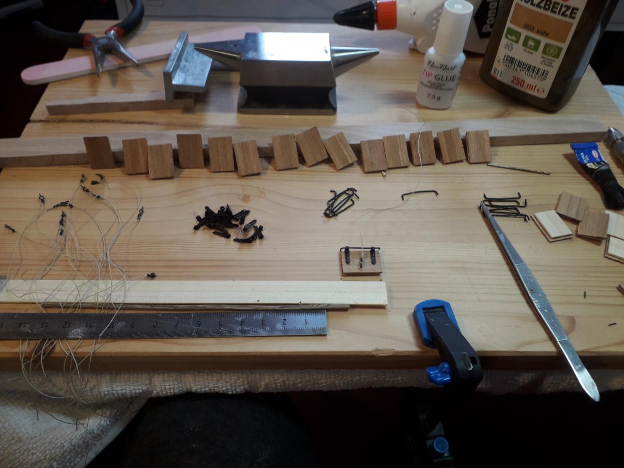

Hab alle Teile für die Stückpfortenluken vorbereitet und mal eine Pforte zur Probe leicht befestigt.
Nebenbei hatte ich mir endlich die Zeit genommen um für die Reeperbahn einen passenden Platz zu suchen ,und hab ihn gefunden.
Nun wird erst mal probiert,mit der Länge von einem knappen Meter (95 cm ) bin ich schon mal zufrieden.Jetzt kommts darauf an das richtige Feeling zu finden denn die Ankertaue für die Astro sollen mein erstes Werk werden.

126
Montag, 16. September 2019, 13:29
Hallo Steffen :wink: ,
bei Ankerkabeln müsstest Du allerdings beachten, dass diese etwas anders gefertigt waren, als "normale" Taue. Schau mal hier post 920 ff.

Hab da weitergemacht wo ich aufgehört hatte und schon waren die Stückpforten fertig.
Nun gings an die Montage.
Das anbringen der Pforten gestaltete sich als etwas kniffelig aber irgendwie hats geklappt.Dann kam das böse erwachen ,bei einigen Pforten ist das schliessen derselben nicht möglich weil die Wanten mit den Reeps im wege sind.Das ist Natürlich voll vor den Baum gefahren ,lässt sich aber ohne Große Umbauten nicht mehr ändern.Jetzt wo mans weiß schaut man extrem oft hin und Ärget sich in allen Farben. :bang: :cursing: :heul:
Nun was anderes .Danke chris für deinen Post ,werde es Beachten beim Fertigen der Ankertaue.

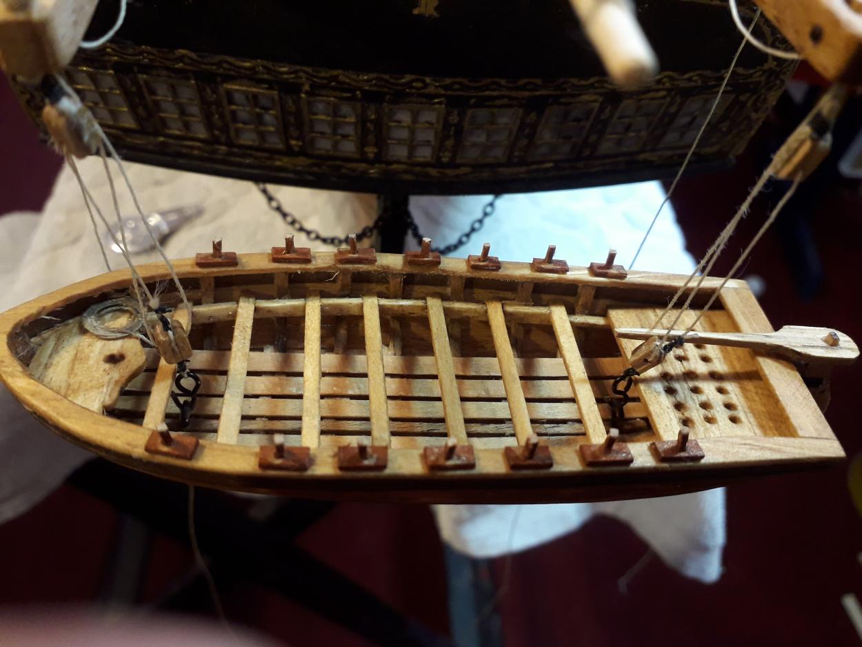

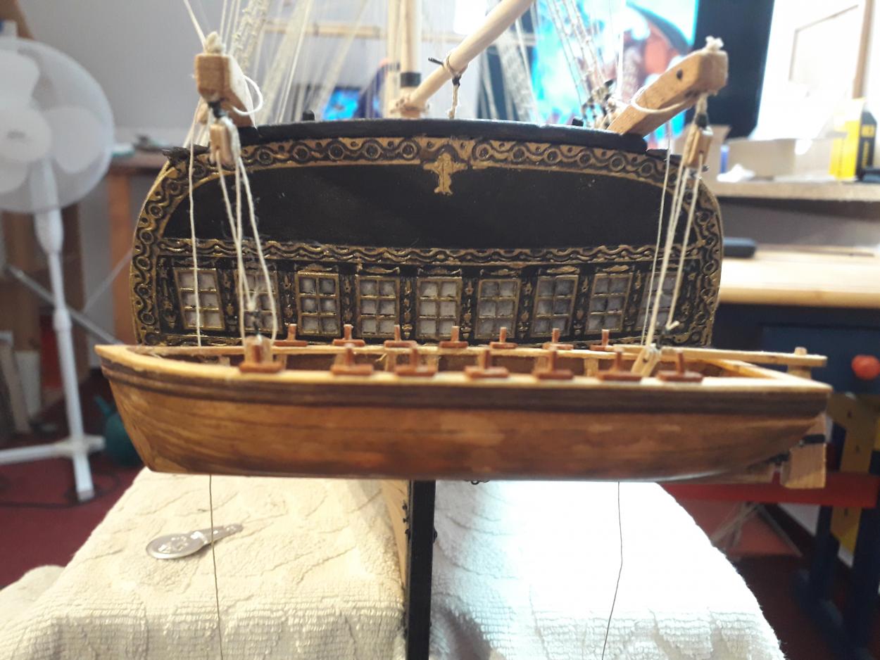

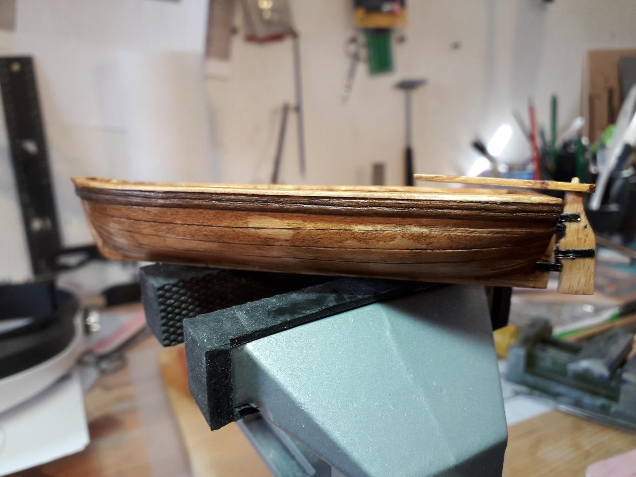

Ein Bisschen habch heut auch getan ,nämlich an der Barkasse,die Stückpforten Habch aus Frust erstmal Ignoriert.
Als erstes erstmal Blöcke und Taue Vormontiert.
Dann musste ich sie (die Barkasse ) bloß noch Aufhängen.
Die Befestigung habch mir so Vorgestellt,da ich keine andere Idee dazu hatte.
Als nächstes stürze ich mich an die Anker oder Doch die Pforten ,naja soviel Auswahl hab ich ja nun nicht mehr.
So bis denne
Gruß Steffen

Beiträge: 3 007
133
Montag, 30. September 2019, 10:08
ansehnlicher Baufortschritt :ok: , zwei Kleinigkeiten : Die Taue zum Boot sollten straff gespannt sein ( z.B. mit Weißleim tränken und etwas belasten), denn da hängt ja Last dran. Und nicht so doll finde ich das Ruderlager aus der schwarzen Masse. Vielleicht fällt es aber im normalen Betrachtermodus auch gar nicht auf :pfeif:
im Bau : RC: HMY Britannia 1893

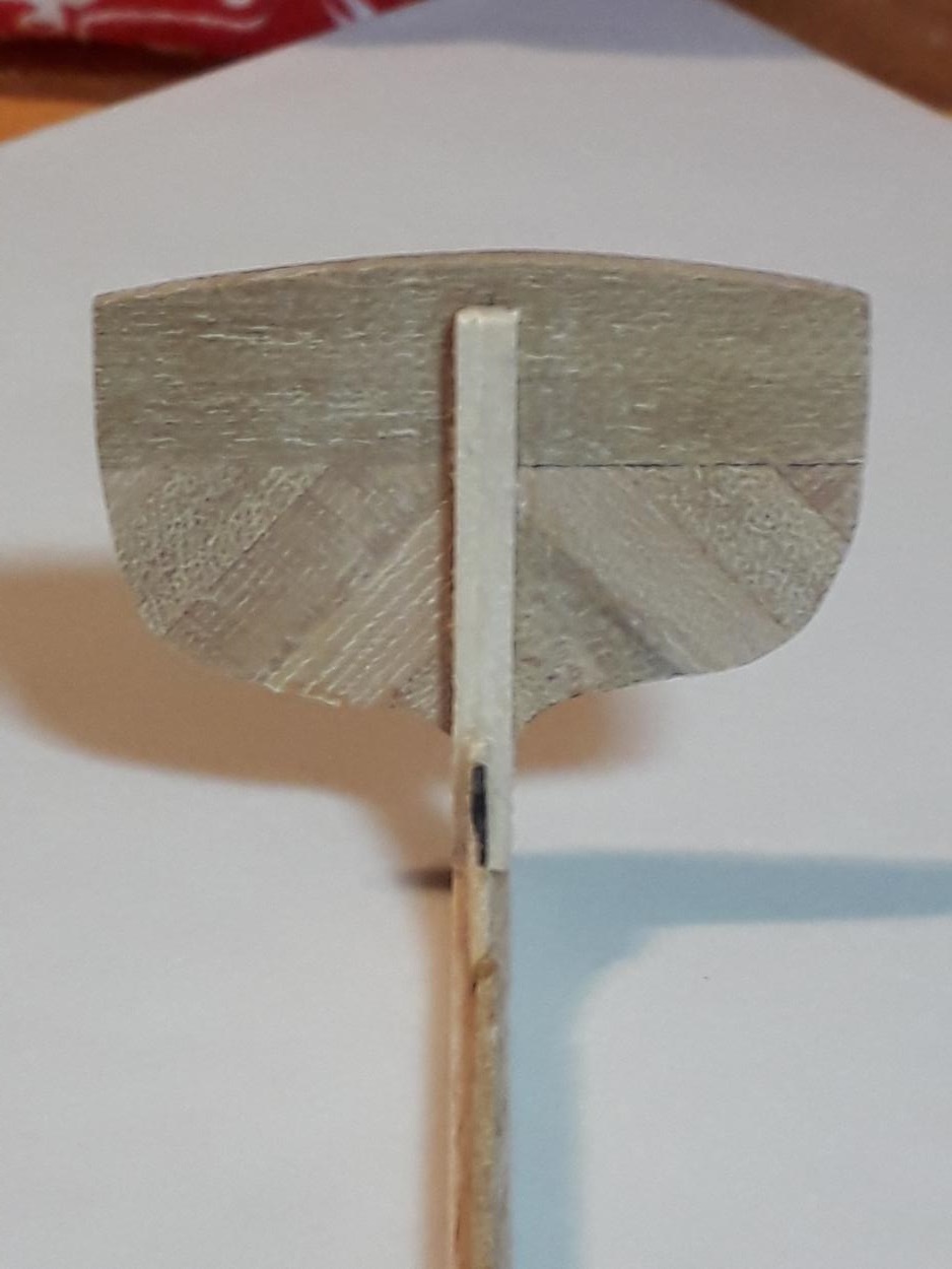

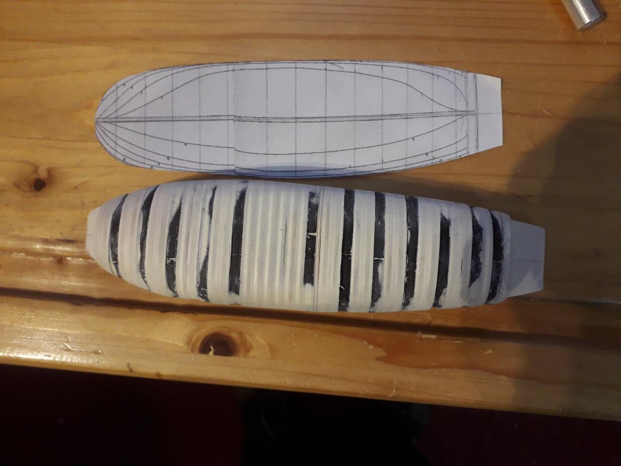

In der Galerie : Cant. Z. 501 " Gabbiano"
Beiträge: 1 030

Die Ruderabdeckung passt schon, find ich. Im Original dürfte die ja aus geteertem Leinen bestanden haben. (ok, wohl eher braun als schwarz). Passt trotzdem, find ich.
Bei den Tauen hilft´s auch, die vor dem montieren ein paar Mal durch die Fingernägel zu ziehen. Dann wird das ganze weicher. Leider aber auch das Ende...

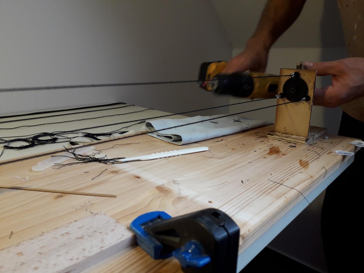

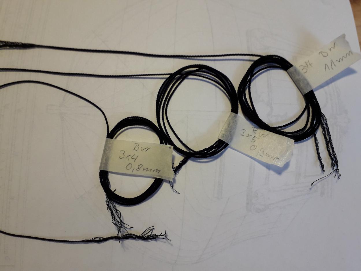

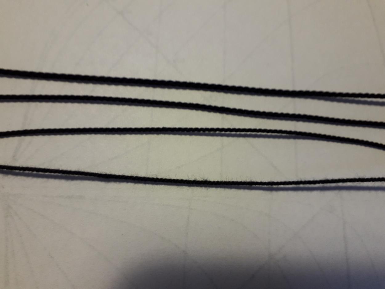

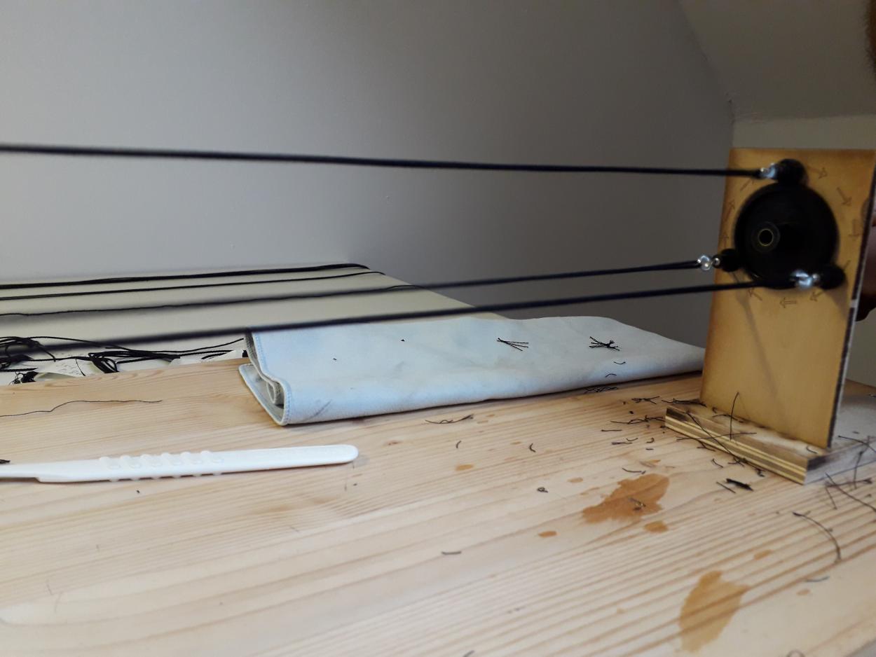

Da Isser wiedermal. Achja die Ruderschaftabdeckung ist Tatsächlich aus eingefärbten Segeltuch angefertigt was aber in der Aufnahme nicht so gut Sichtbar ist (eventudel Zuviel Farbe ) .

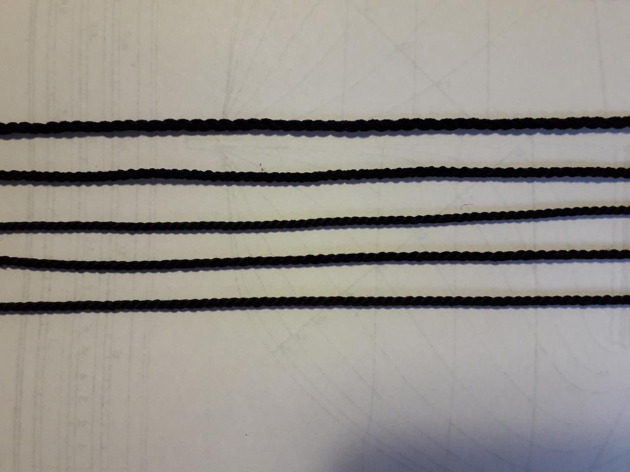

Dieses Wochenende hab ich mich Ausschließlich mit den Tauen beschäftigt nachdem meine Probleme bezüglich des Durchmessers Geklärt waren.
Irgendwie war auch Zahltag
hab Lehrgeld gezahlt.
Hab die Schlitten auf Akkubetrieb Umgebaut und die ersten Ernstzunehmenden Versuche gestartet.
Meine besere Hälfte hat mir noch Garn mitgebracht aber das was dabei herauskommt ist das untere Tau. Die Qualität ist nicht das was ich mir dachte ,wird weitehin bei Baumwollgarn von Wenco bleiben bis sich was besseres findet .
Bei diesen zwei Tauen habch vorgefertigte Taue benutzt und zu jeweils einem Dicken fürn Anker verdrillt,2,55mm und 1,97mm sind dabei rausgekommen .Irgendwie kamen sie mir seltsam vor vom Aussehen her.
Hab dann die "faule " Variante probiert ,einfach 18!mal pro Haken Garn gaspannt.
Nun wurden die 54 Kardeele oder Adern wie auch immer ,mit dem Akku verdrillt.
Danach die entstandenen 3 Faden verdrillen,und raus kommt das .
Die Unteren zwei Taue sind für mich soweit in Ordnung für die Verwendung zum Ankertau ,obwohl noch ein Paar hundertstel fehlen.Was solls für mich isses OK.
Das wars für Heut
Gruß Steffen

136
Sonntag, 6. Oktober 2019, 19:52
Für mich ist es auch ok.
Ich ziehe meinen Hut vor soviel Behaarlichkeit und Ausdauer.

Wie hast Du denn die Stärke des Ankerkabels ermittelt? Und nur eine kurze Anmerkung/ Nachfrage: Ich denke nicht, dass es so schwarz war. Ankerkabel waren sicherlich dunkler aufgrund der Nutzung aber m. W. nicht geteert.

Mit der Farbe der Ankertrosse hast du vollkommen Recht aber so gefällt es mir halt am besten.
Die Formel für den Durchmesser des Ankertaus habch ausm Mondfeld und wie Johann mir schrieb isses sone Art Faustregel.
Wenn man die Richtigen Maße hat isses ganz easy (nich wie bei mir ,siehe weiter oben ).
Im Prinzip die Rumpfbreite in Fuß ,davon die Hälfte ist der UMFANG in ZOLL.Das habch dann in den Durchmesser Umgerechnet (in Zoll) , dann in mm Umgerechnet und zu guter letzt in den Maßstab gerechnet.Ist eigentlich keine Zauberei :lol: es sei denn man hat die Falschen Daten so wie ich ,aber 5mm Durchm. war schon Optisch zuviel.
Hoffentlich Hilfts
Gruß Steffen

Besten Dank für die Antwort. Die Formel ist mir bekannt. Ich berechne damit ebenfalls immer. :ok: Und die Farbe ist ja auch Geschmackssache...

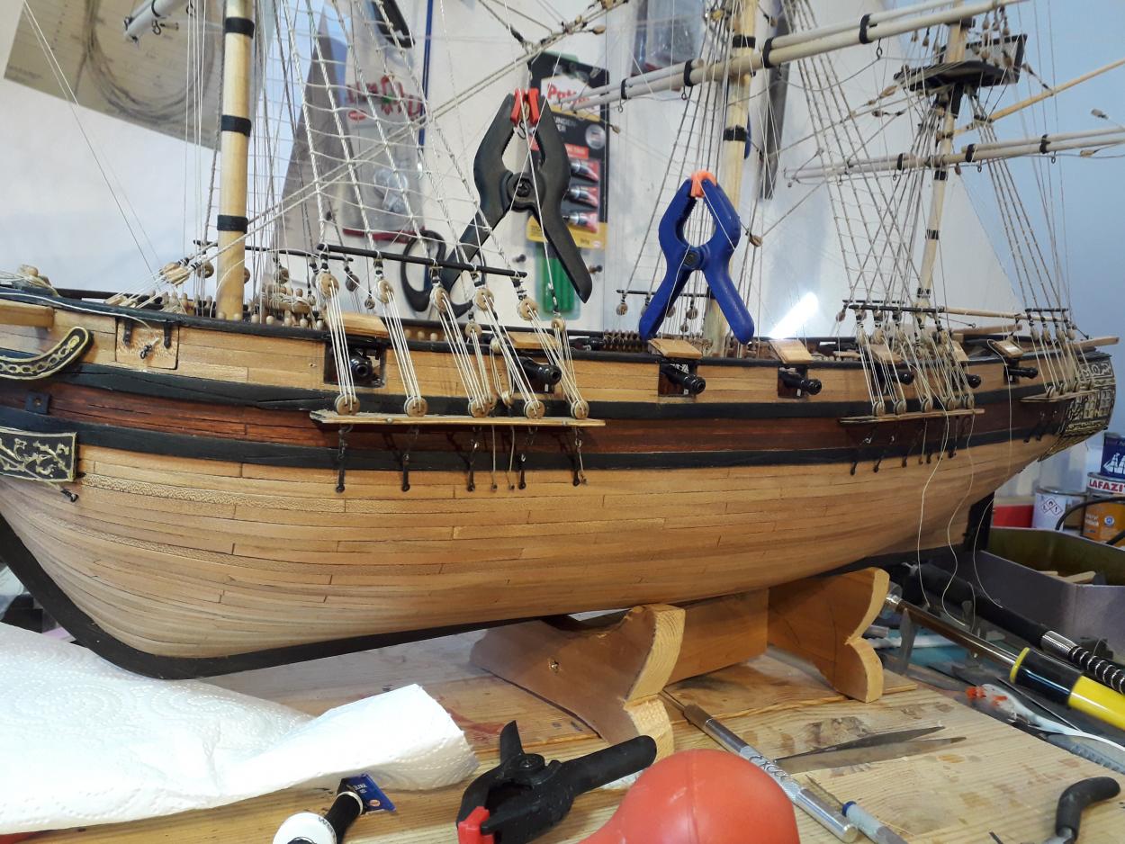

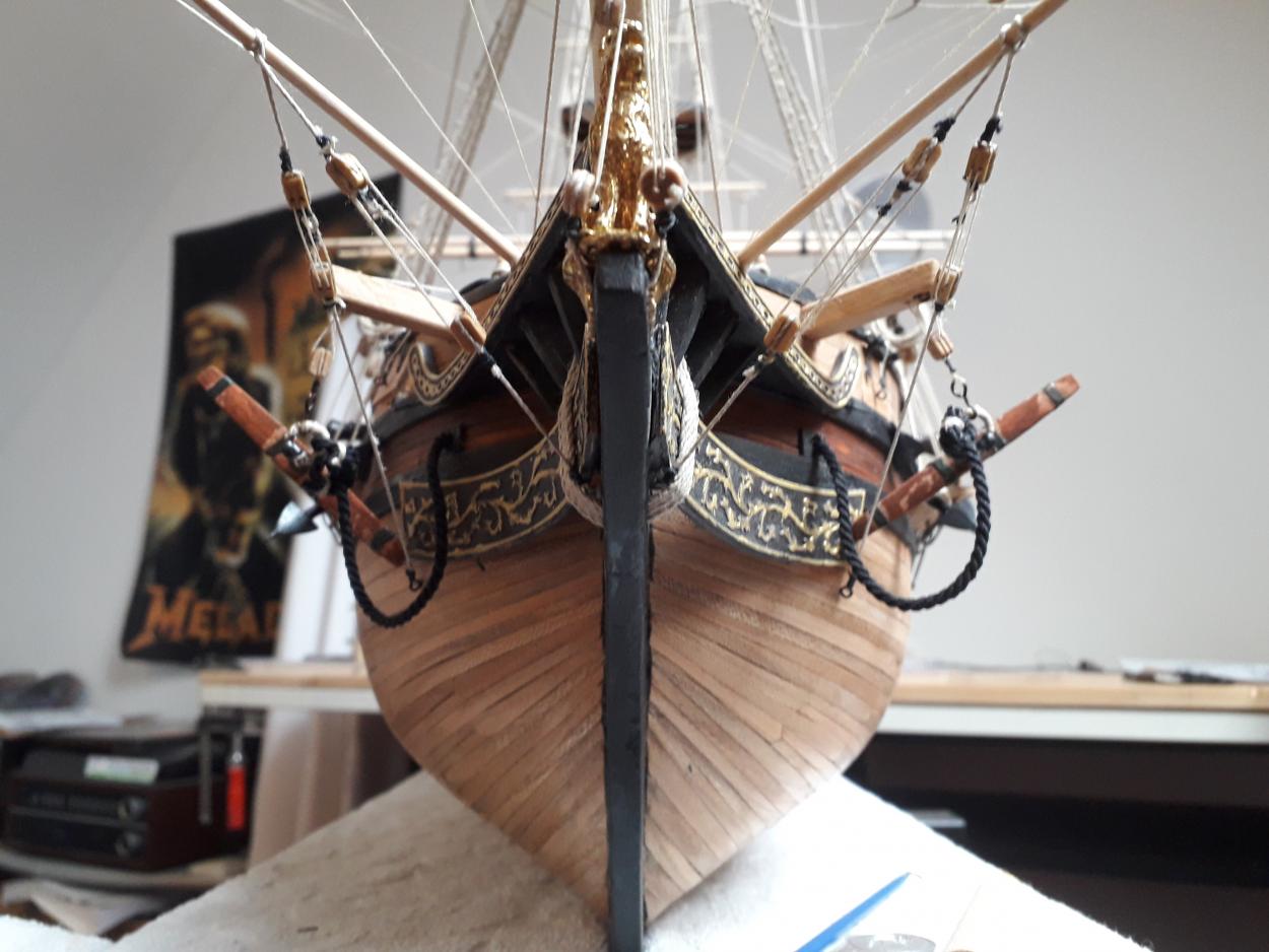

Nach fast einem Monat Isser widder da .
Hab in der Zwischenzeit nur ein Paar Kleinigkeiten vollbracht ,war Ges. Angeschlagen .
Hab in der Zeit die Vorbereiteten Anker mitsamt des Ankertaus Montiert.
Vom Bug zum Heck ,hier habch dann Endlich die Flagge gesetzt.
Das sollte dann eigentlich alles gewesen sein zum Thema Astrolabe von Steffen ,wenn Ja wenn .
Ja ich Weiß ,die Uhr hat dort nichts zu suchen (nur zum Beschweren Angehängt ).Irgendwie kommt mir das Deck ein Büsschen zu Leer vor ,drum habch den Entschluss gefasst noch ein Langboot zu Bauen welches ich auf dem Deck Plazieren will .

142
Sonntag, 3. November 2019, 15:02
Perfekter Decklook!

143
Sonntag, 3. November 2019, 15:05
sehr schöne Holzfarben :)

144
Sonntag, 3. November 2019, 18:13
Nabend Steffen,
ein schönes Modell, modellbautechnisch super umgesetzt.
Aber.
Deine Darstellung der Richt-bzw Rückholtaue der Kanonen, in Form von Ringelschwänzen, mag zwar schön aussehen, gab es so im Original nicht.

145
Sonntag, 3. November 2019, 18:19
Astrolabe
Hier Isser nochemal
@ Peter
Danke fürs Lob das tut immer gut,und zum anderen ,ist halt nicht alles Perfekt aber beim nächsten mal lass ich mir bestimmt was anderes Einfallen . Trotzdem Danke ,man lernt nie aus.

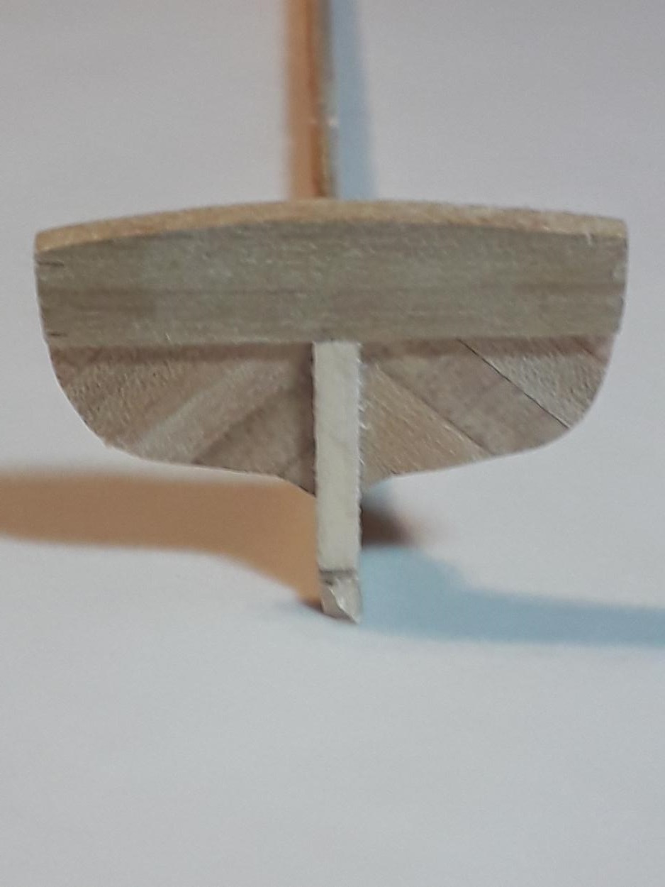

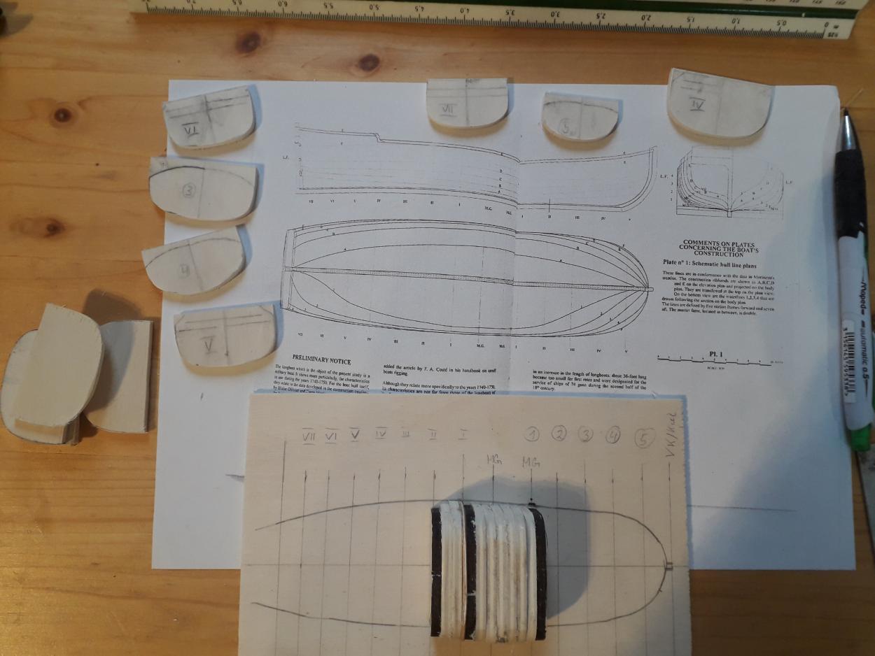

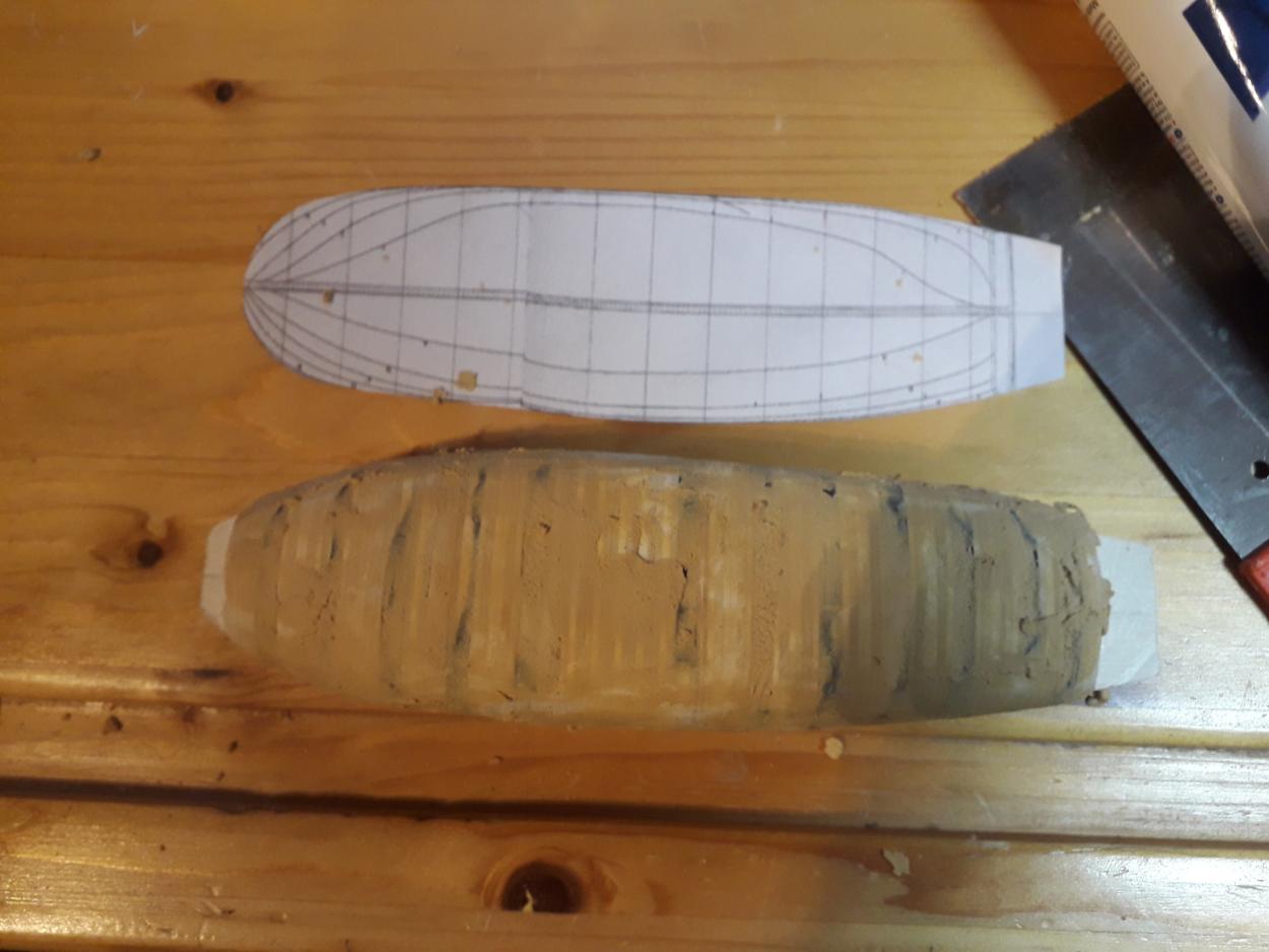

Zeichnung ist Ausgedruckt und das Ausarbeiten der Spanten für die Malle beginnt.
Anfertigen und Feinarbeit an der Malle.

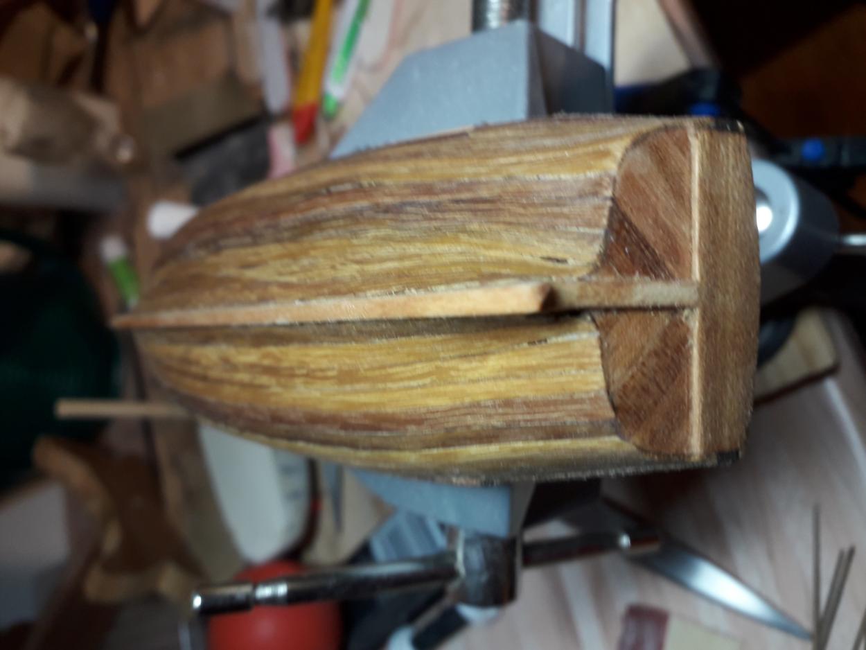

Der Kiel mitsamt Heckspiegel ist soweit Fertig (alles nur Geheftet ).
Nun kanns mit der Montage losgehen .

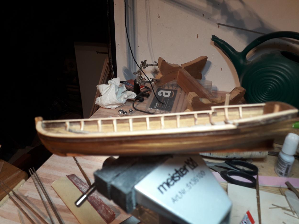

Sonntag, 10. November 2019, 19:00
Astrolabe
Da Isser mal wieder

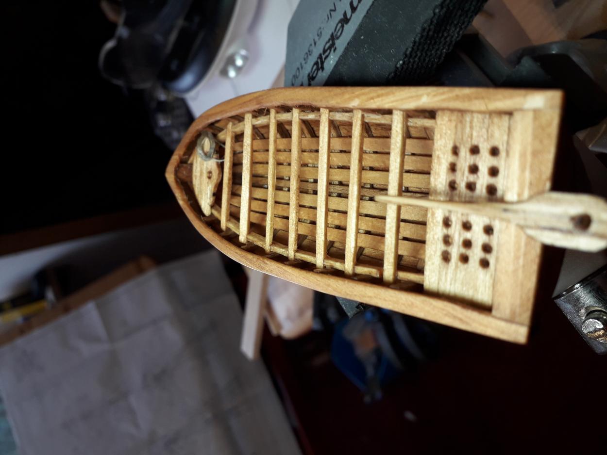

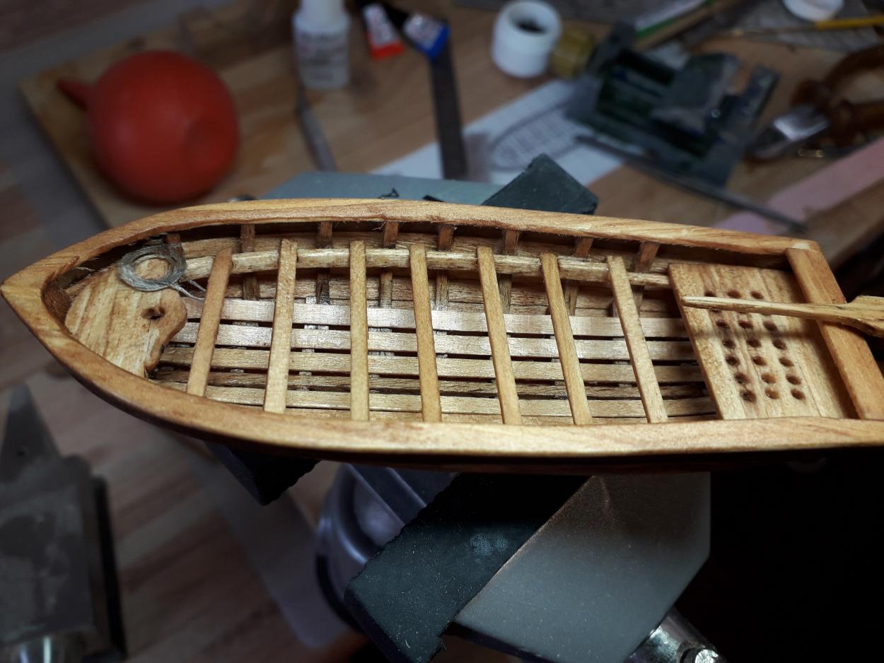

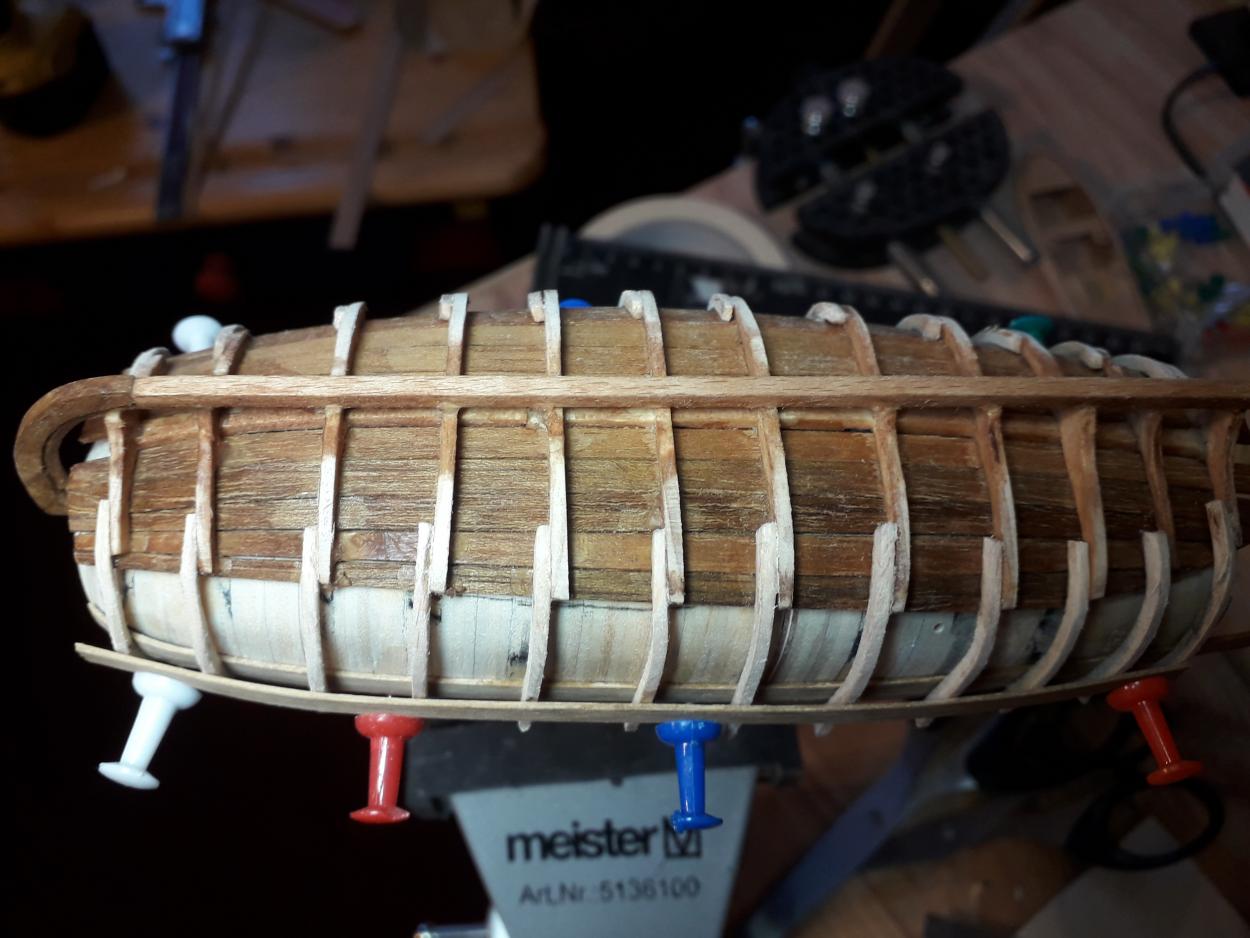

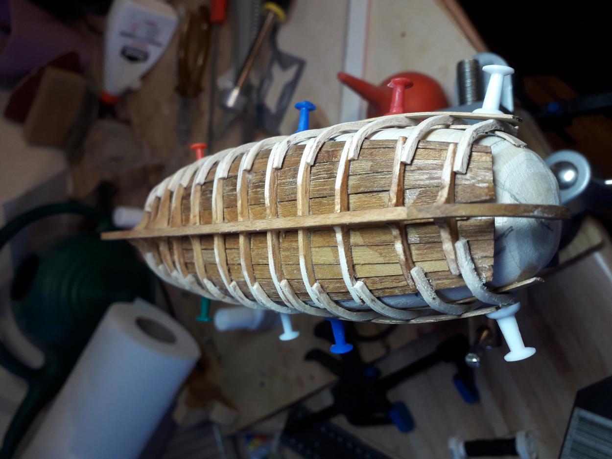

Weiter gings mit dem Bau des Langbootes .
Nachdem die Bodenwrangen alle dran wren habch diesmal als erstes diesen Zwischenboden (kenne die genaue Bezeichnung leider nicht ) Montiert da er mir bei letzten mal Arge Schwierigkeiten bereitet hatte. Irgendwie bin ich mit meinen Fingern nicht so Recht rangekommen ,so gings diesmal bedeutend besser.
Dann gings ans Biegen der Spanten und das befestigen.
Mal sehen was ich nächste Woche so schaffe ,es geht leider sehr Schleppend voran wie immer kurz vorm Ende.

Hallo Zusammen

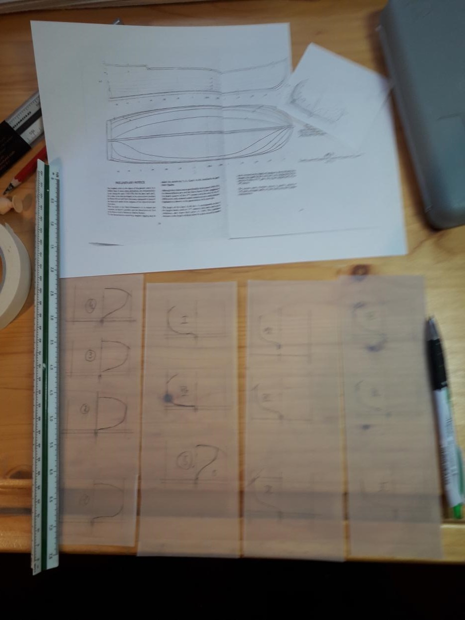

Weiter gings mit dem Bau des Langbootes meiner Astrolabe.Habe aus Versehen einige Bilder des Bauverlaufes ins Nirwana geschickt ,demzufolge gibt's nur Bilder vom jetzigen zustand.
Wie man sieht ist der Rumpf soweit fertig.
Weiter gings mit dem Innenausbau .Die sichtbaren Querriegel dienen als Lager eines Zwischenbodens,wahrscheinlich ein kleines Lager für Taue usw .
Die Querriegel werden bis zum Bug Fortgeführt und dienen als Fußholz für die Darüberliegenden noch zu Bauenden Sitzbänke.
Bis zum Nächsten
Gruß Steffen
