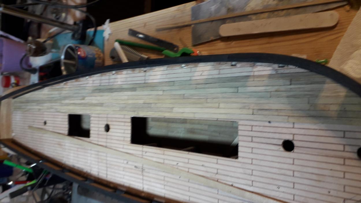

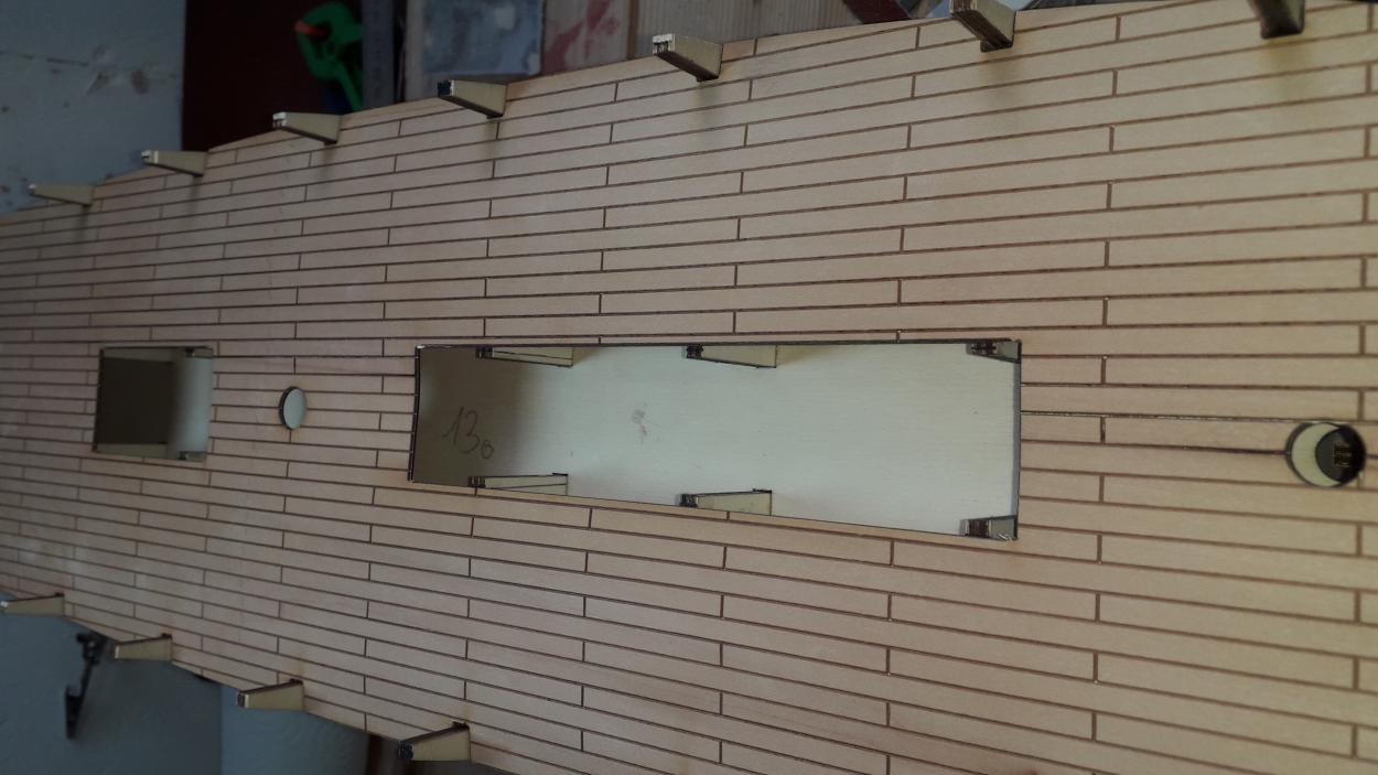

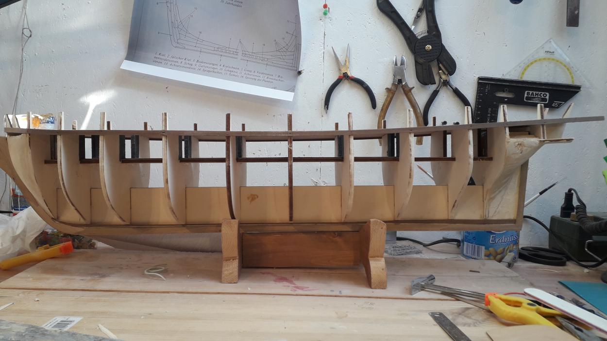

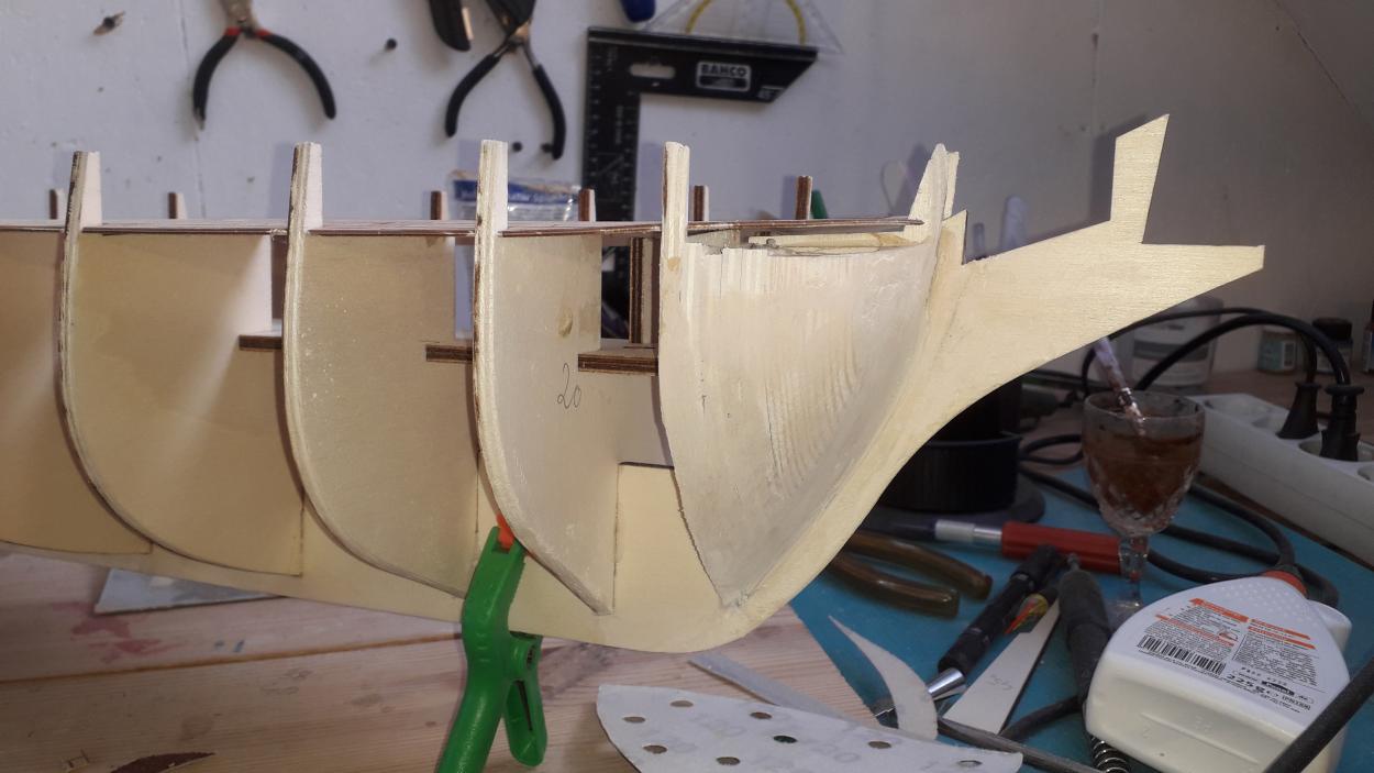

Jaja das mit dem Zeit nehmen sollte man nicht Wörtlich nehmen. Nachdem alles ausgepackt war hats schon wieder gejuckt ,und zwar in den Fingern.
Die erste Steckprobe ist bestanden ,musste nur an wenigen stellen die Schlichtfeile ansetzen ( leider ),es war ziemlich viel Spiel in den Verb. Stellen .
Macht mir aber kein grosses Kopfzerbrechen ,ein Wenig mehr Leim und alles wird gut.
Alles Verleimt , ausgerichtet und gestrakt (Dremel ),zum schluss noch an bug und Heck Aufgefüllt .

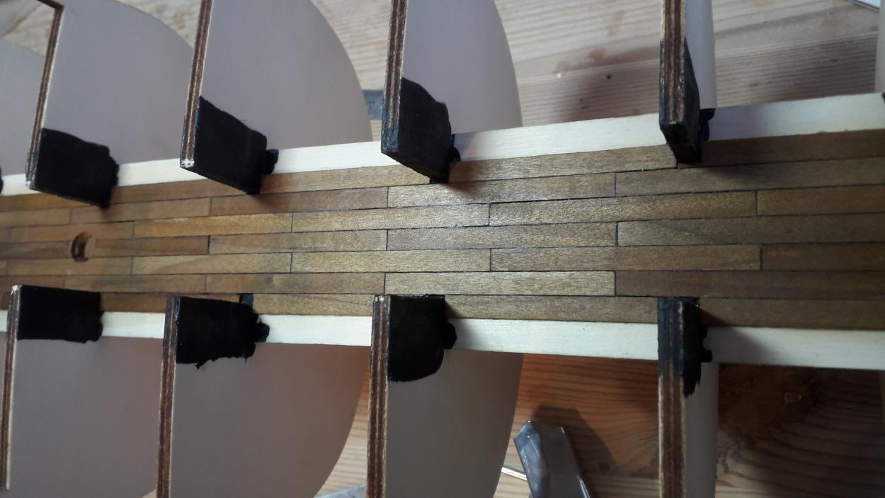

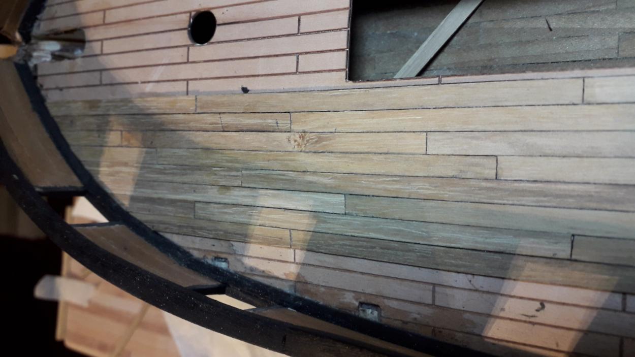

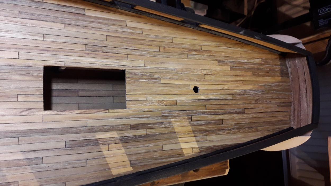

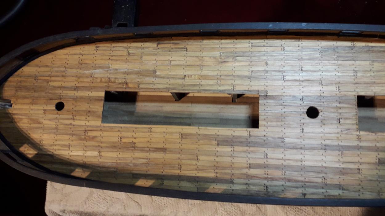

Vor dem Aufsetzen der Decksplatte hab ich noch das Zwischendeck geplankt,aber nur soweit wie es päter vielleicht sichtbar sein könnte.
Zwischendeck nach dem Schleifen und Ölen.

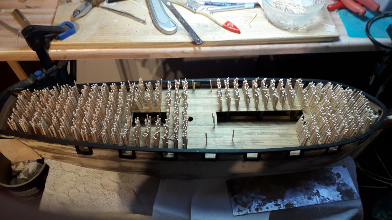

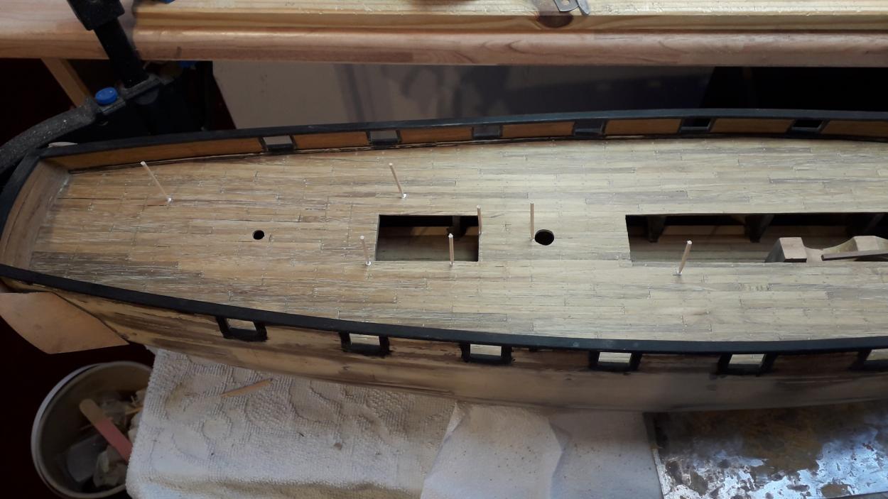

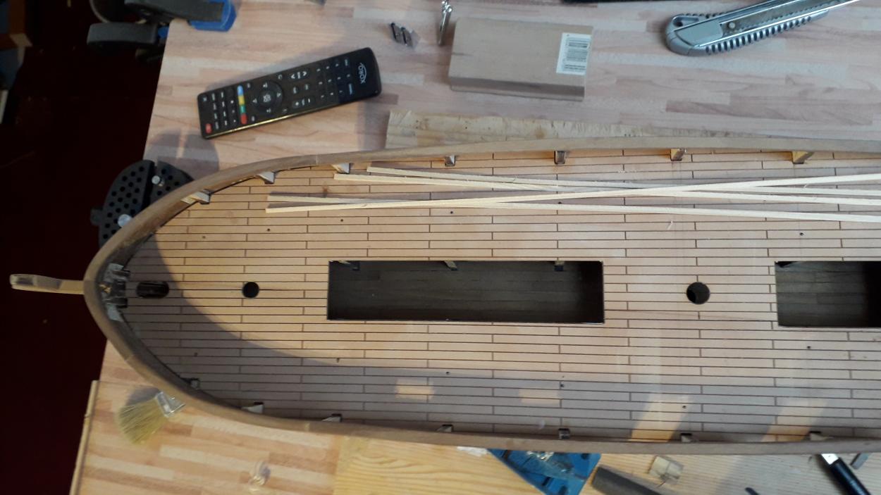

Die Decksplatte ist Aufgeleimt und Vernagelt. Was mich etwas stutzig macht ist das in der Anleitung keine Plankung vorgesehen ist. Da mir das mitgelieferte Leistenmaterial nicht gefiel (alle Leisten in Nussbaum ) hatte ich vorsorglich schon neue Bestellt,kommen hoffentlich Ende der Woche.Die Spantspitzen werde ich nur als Konstruktionshilfe benutzen und Später ausbrechen ,da mir die Aufteilung in bezug zu den Pforten nicht gefällt . Setze nachträglich neue ein .
so das wars auch schon für Heute

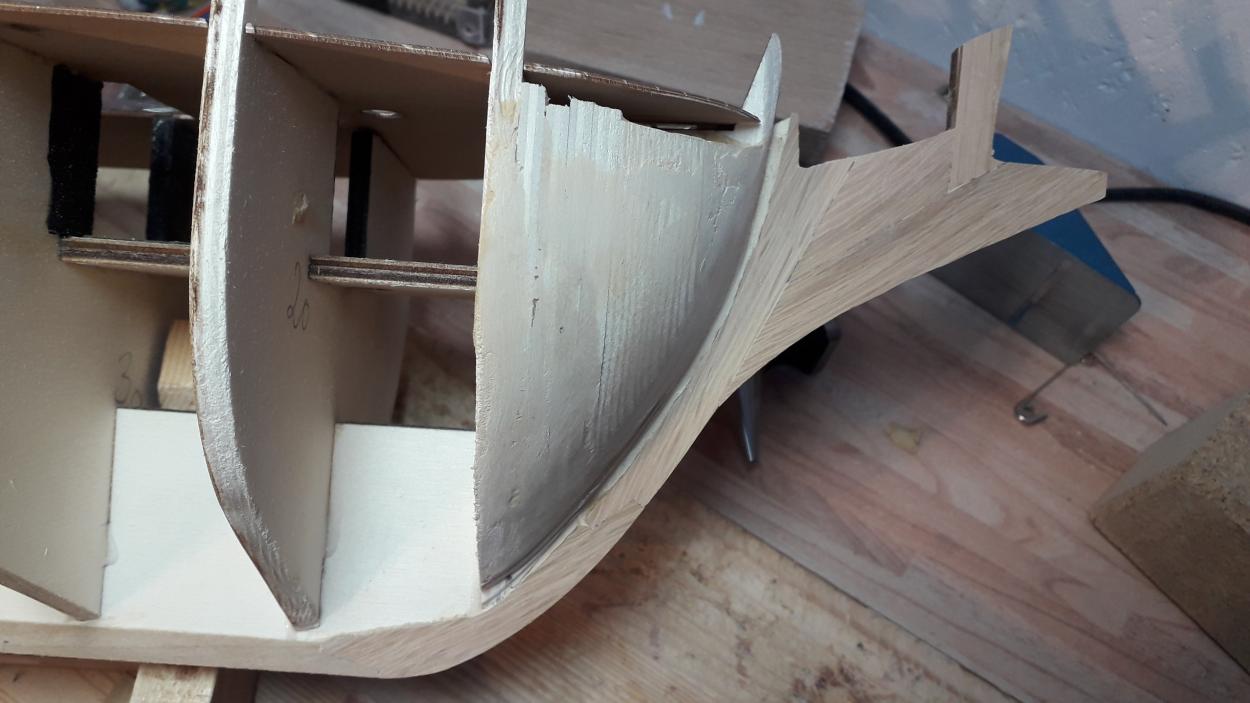

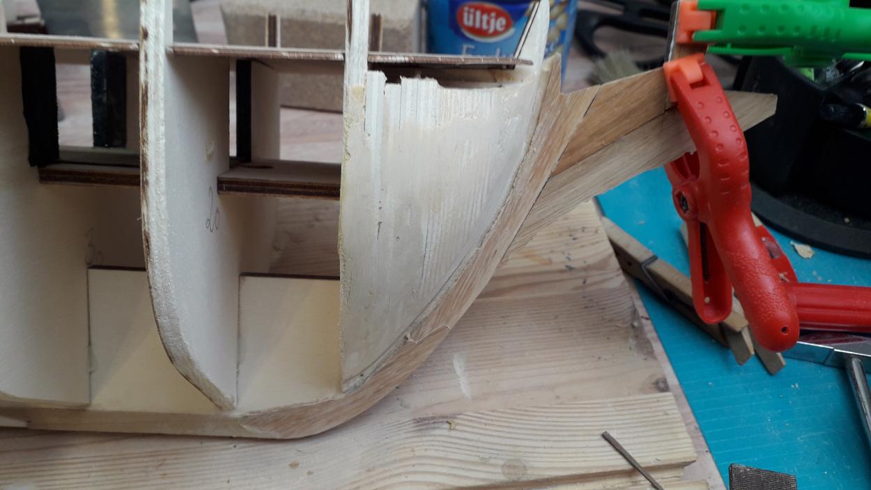

Weiter gings , hab Heute mit dem Kiel verplanken begonnen, aber nicht so wie im Bauplan gedacht . Dort war gedacht am Kiel eine Durchgehende Leiste aufzubringen und alles was Vorsteven ,Scheg usw betrift auch weiter Waagerecht zu Beplanken.
Das ist meine Variante des Kiels.
Einmal der Steven Roh ,und einmal im Geschliffenem zustand. Es ist zwar nicht Hist. Korrekt kommt dem aber näher als die Planvorgabe.
Viel wars nicht heut dafür aber gut Fuddelig .

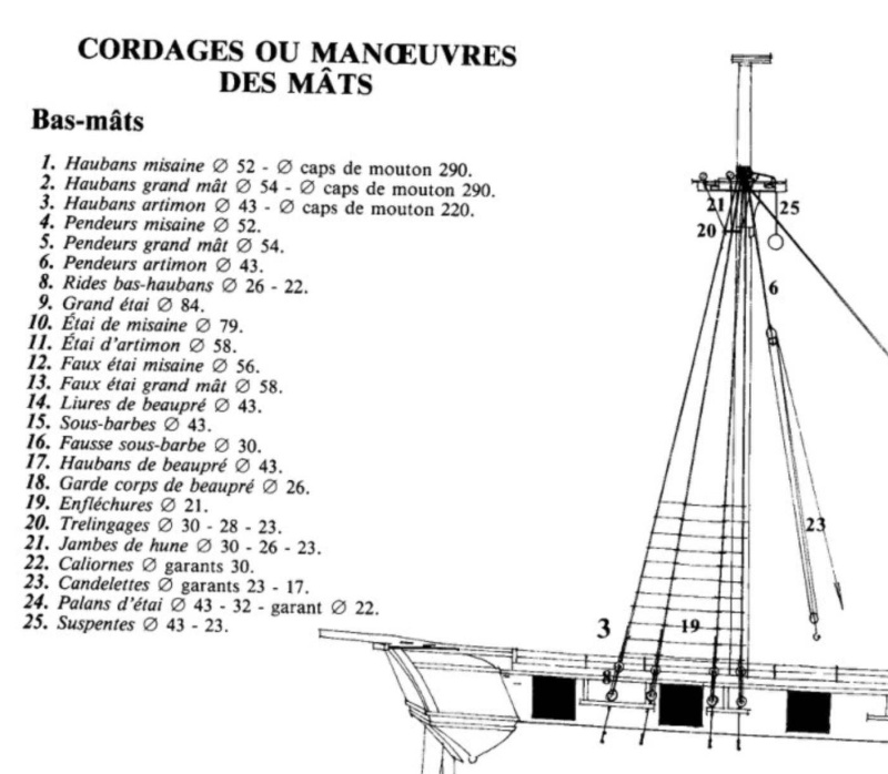

Hallo Steffen,
mit den Taustärken für meine französische Korvette ist das relativ einfach.
Da ich nach Unterlagen von J. Boudriot (Monographie und Plansatz) baue, habe ich dazu
entsprechende Angaben, wie nachstehend beispielhaft zu sehen.
Mein Problem ist nur, dass die Monographie in französisch abgefasst ist und ich kein französisch kann.
Aber mit Online-Übersetzer und dem Paasch funktioniert das mittlerweile ganz gut.

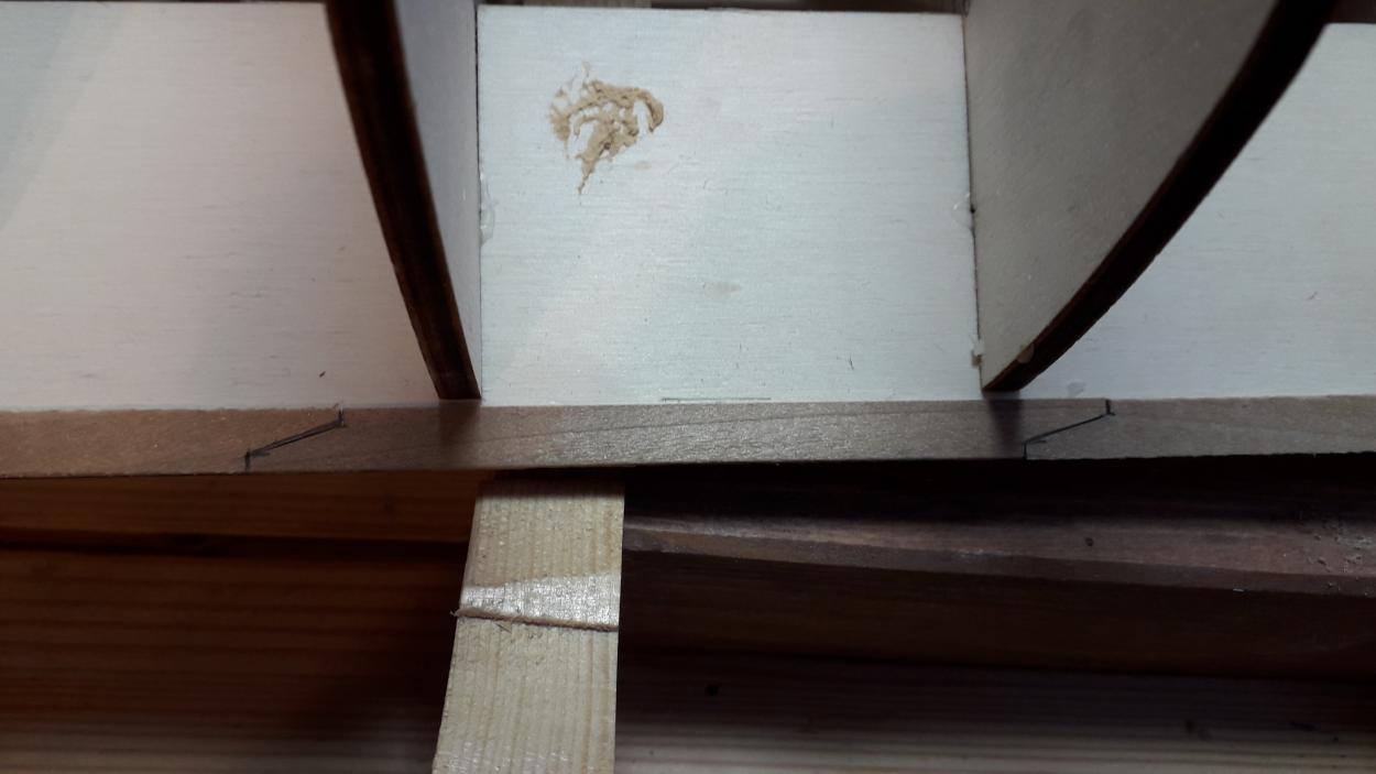

Heut wars dann soweit und ich konnte mit der Plankung des Rumpfes Beginnen.
Die erste Plankenreihe ist Beidseitig Angeschlagen , hat zwar ein bisschen Länger gedauert als Gedacht aber es ist Vollbracht.
War ganzschön Erstaunt als Heut Überraschend meine georderte Holzlieferung ankam.Hab 0,8 * 5mm Rüster für den Rumpf und 0,5 * 5mm fürs Deck ausgesucht.Rüster kommt Eiche von der Optik am nächsten ist aber leichter zu Verarbeiten und hat nicht die Grobe Maserung der Eiche. Hoffe das man es sieht wenn später ein Paar reihen dran sind.
So ein Paar Reihen sind dran ,mal sehen wanns weitergeht.

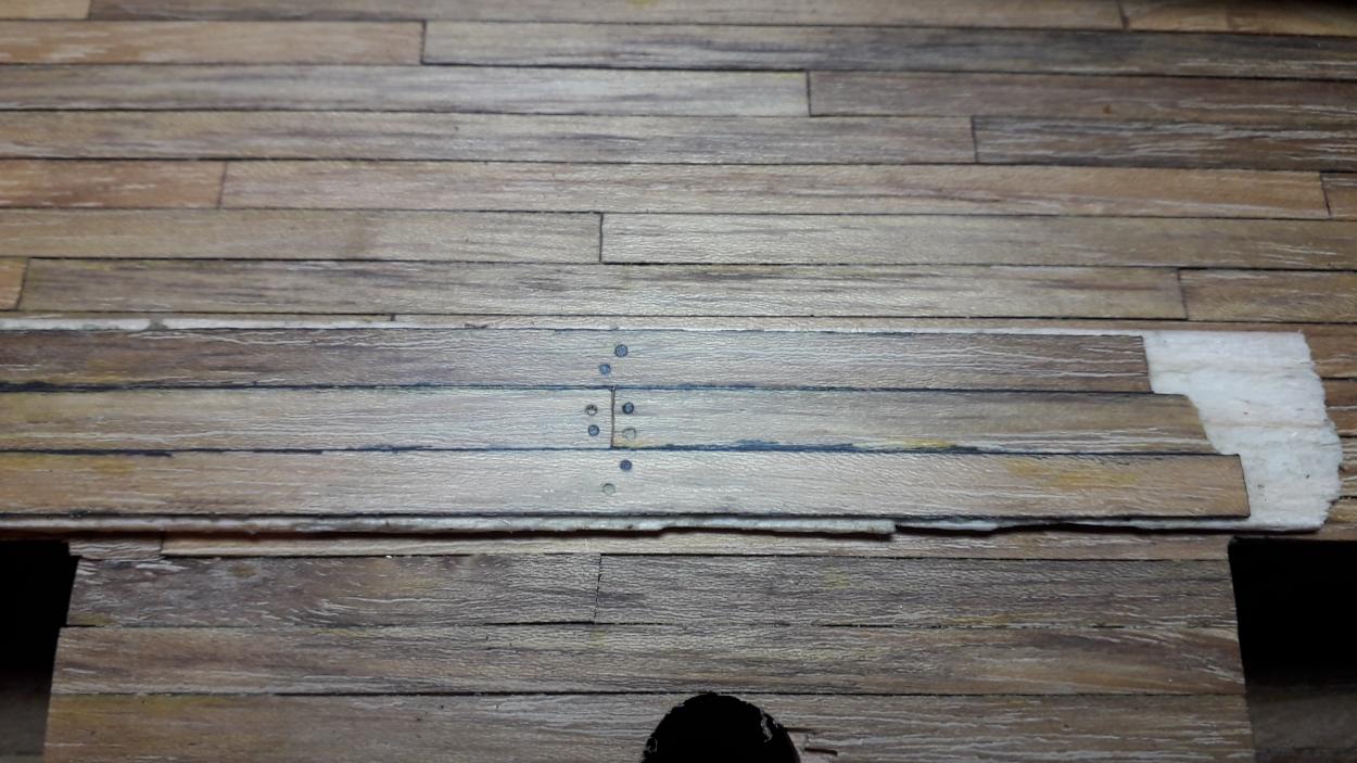

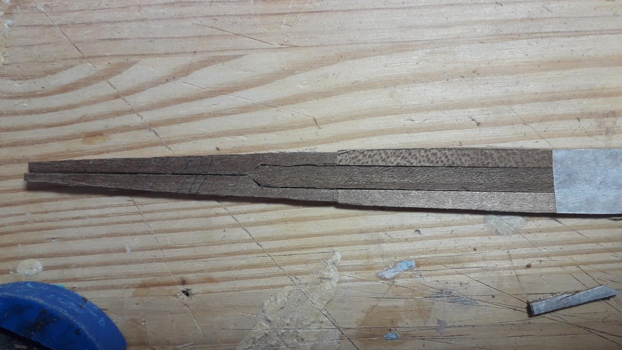

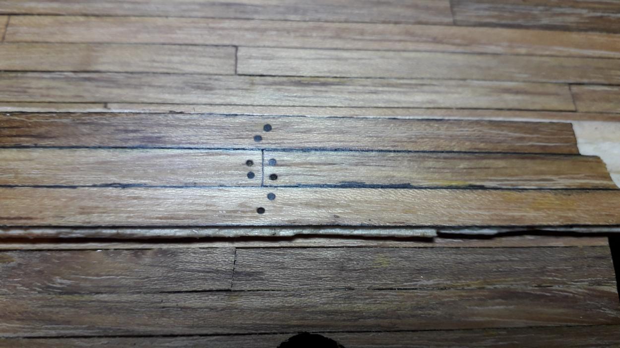

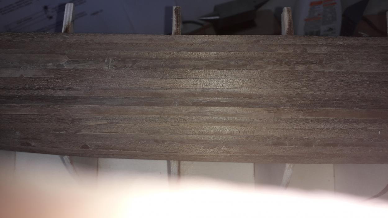

Hab ein wenig weiter gemacht am Rumpf,vorbereitung für die erste Reihe mit Butten.
Hierzu Hätte ich eine Frage ,ist das die Richtige Variante der Butterung für maine kleine Französin .Ich hab nur eine andere Möglichkeit gefunden welche bei den Holländern genutzt wurde,was wäre besser ? Da es die erste Plankung ist es noch nicht so schlimm falls es die falsche Variante ist.
Die rumpfplankung oben im Rohzustand unten mit der Klinge abgezogen.

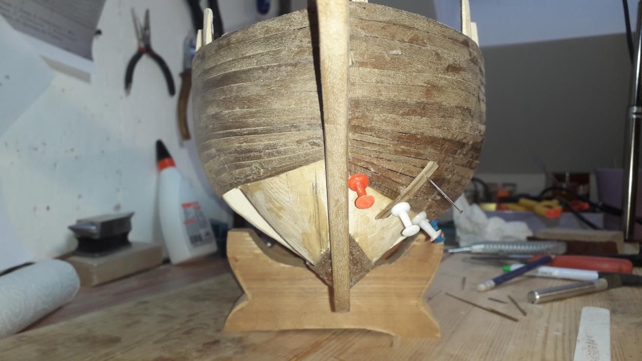

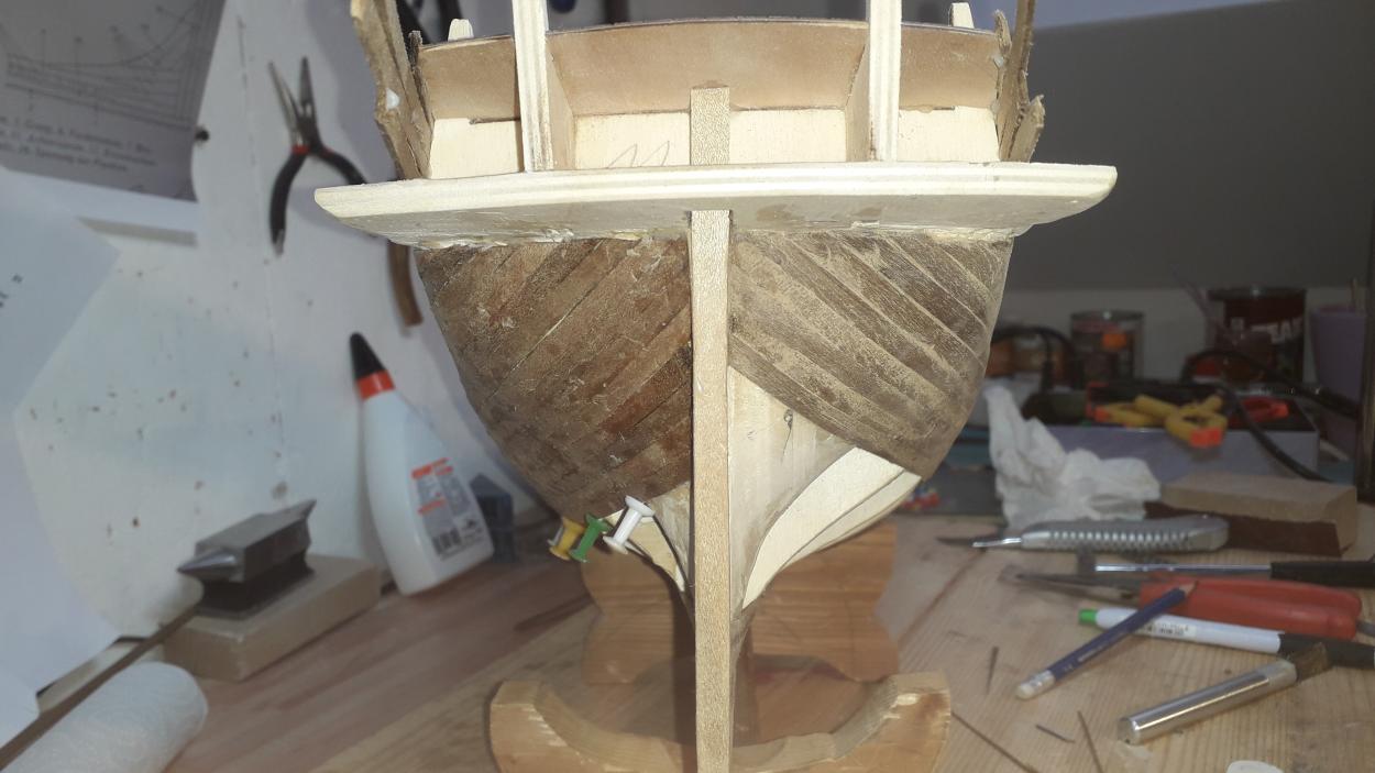

Und noch je ein Bildchen von Bug und Heck.
Bin Froh das ich mir anderes Holz bestellt hatte ,den je mehr Nussbaumleisten ich anbaue umso weniger gefällt mir das Ergebnis.Ich könnte es zwar Beizen aber der Farbton würde sich nur von Milch zu Bitterschokolade verändern. :abhau:
Moin Steffen,
Reib das Holz nach dem Schleifen mal mit Spiritus ab, dann hast Du einen -finde ich- durchaus schönen warmen Holzton, die weißen Schlieren aus Schleifstaub in der Maserung lassen sich so gut entfernen. Vielleicht gefällt Dir das Holz dann besser?
Montag, 19. November 2018, 12:31
Wenn dir das Holz nicht so gefällt ist das doch kein Beinbruch ... betrachte es als das was es historisch war ... Teil einer Konstruktion ... nicht mehr und nicht weniger.
Die originalen Hölzer wurden auch nicht nach Schönheit oder Farbe ausgesucht sondern mußten passen , funktionieren und haltbar sein ... thats all.
Und dieser Teil der Konstruktion wurde gegen Umwelteinflüsse so gut es ging geschützt ... erhielt deshalb einen Schutzanstrich ... wenn möglich auch noch in schmückenden Farben.
Im Gegensatz zu einer wohl nur bei Modellbauern vorhandenen Holz-Materialverliebtheit, die außer dem schönen Selbstzweck keinen erkennbaren weiteren Sinn hat, sind die Marine-Museen weltweit voll mit teil- oder auch volllackierten Modellen in der originalen Farbgebung.
Mit einem lackierten Modell wärst du also in allerbester Gesellschaft und hoher Wertschätzung.
Auch wenn sich bei den Originalen diese Farbgebung alle paar Jahre beim Neuanstrich geändert haben dürfte ... für irgendeinen Bauzustand muß man sich aber eh entscheiden.
Dabei hast du nochmals die Wahl zwischen einer dicht deckenden Lackschicht wie man sie bei den originalen Schiffen vorfindet ... bei einer Victory oder so kann man nun wirklich keine Maserung mehr erkennen ... alternativ mit Lasuren oder Beizen um das Holz noch erlebbar zu lassen.
Die untere Hälfte des Rumpfes wird ja sowieso gekupfert ... so wahnsinnig viel vom Holz siehst du doch eh nicht.
Schau mal das Pariser Museumsmodell der Astrolabe an ... wenn du dich in der Farbgebung daran orientierst kann das ein wunderschönes Modell werden :

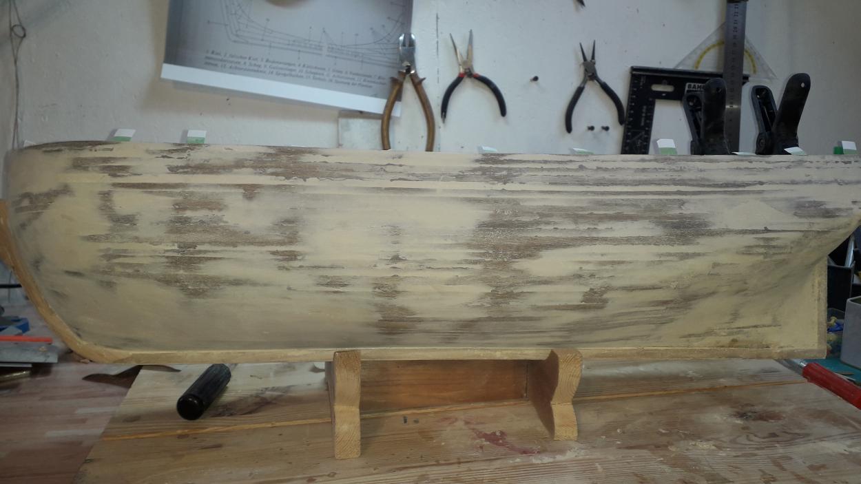

Habe die Erstbeplankung des Rumpes abgeschlossen.
Die Schanz muss noch Hochgezogen werden ,hofentlich komme ich mit der Höhe aus.
Gefillert ist nun muss ich noch Scleifen ,cas heb ich mir für nächste Woche auf.

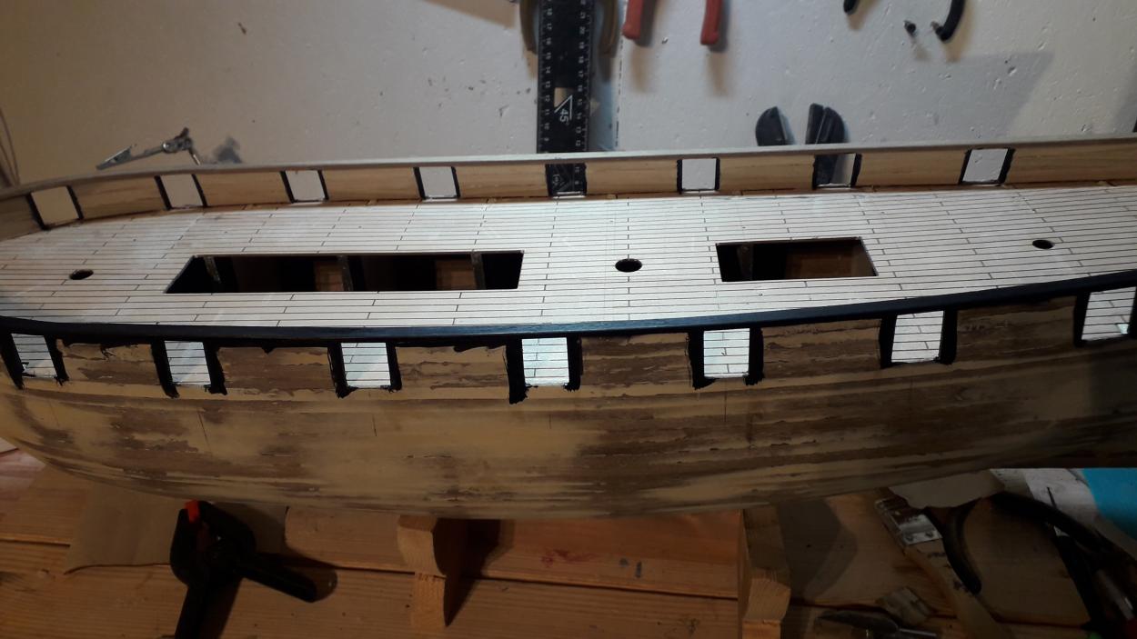

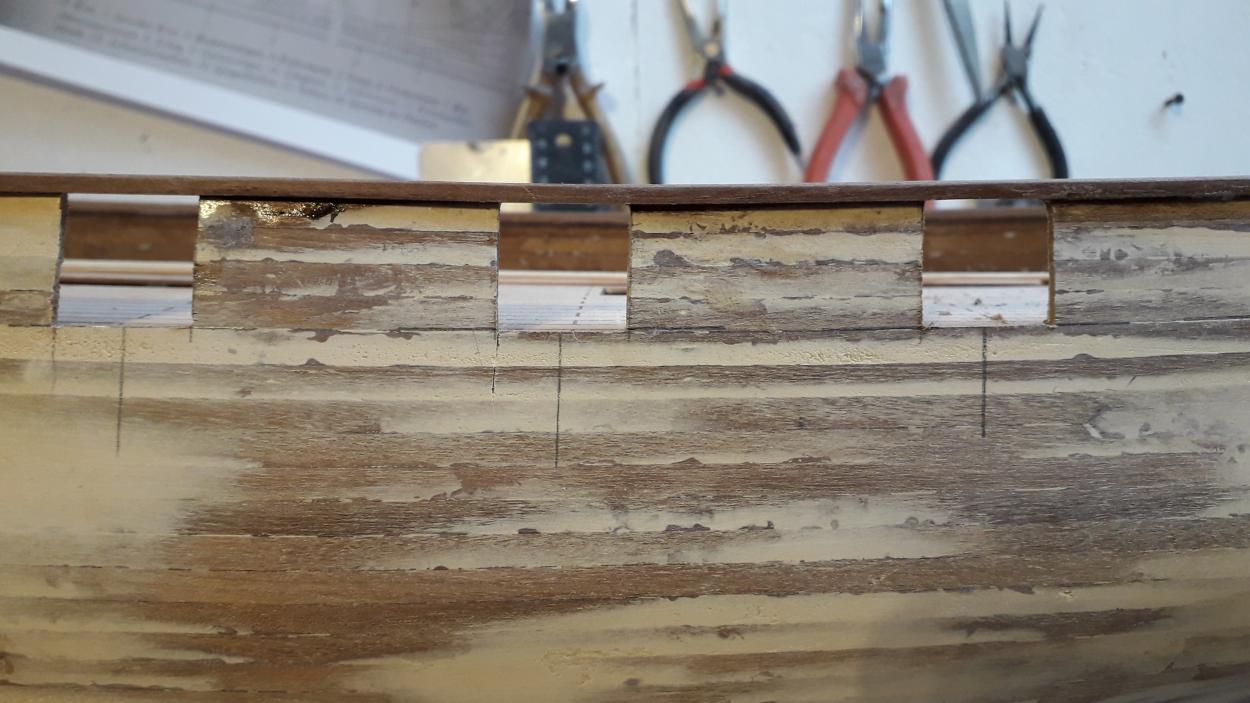

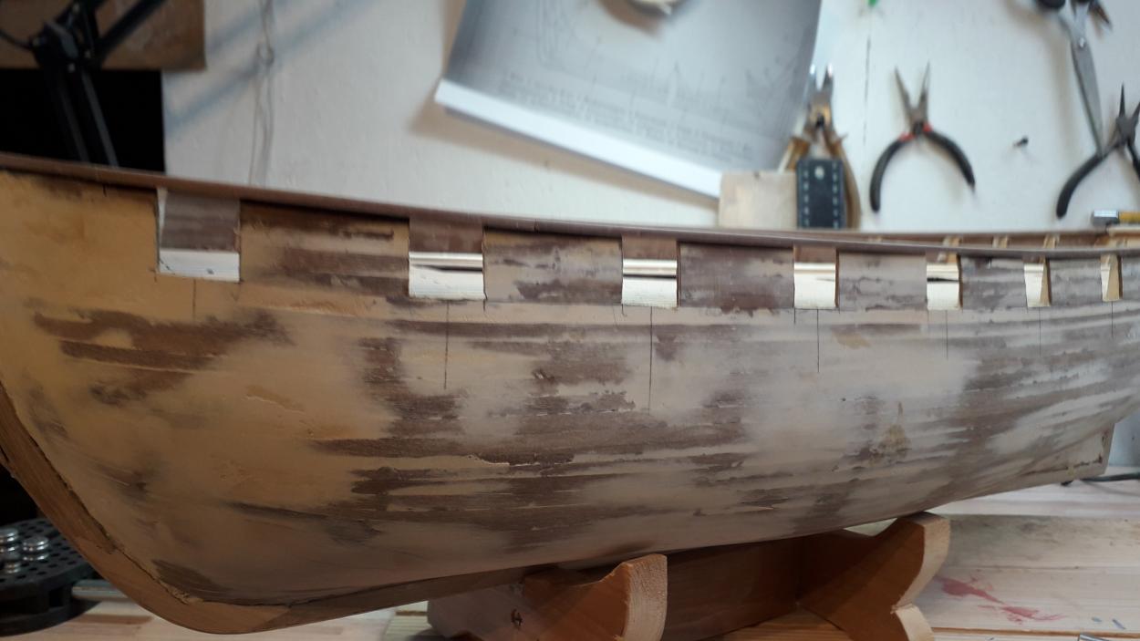

Nach der ersten Rumpflage habe ich mit der Reeling begonnen.
Hab dann mal die Lafetten zusammengebaut und ne Stellprobe gemacht. Irgendwie kommen mir ,das kann aber auch Täuschen , die Lafetten zu klein vor.Was meint ihr dazu .Auf jeden fall werde ich die Lafetten wieder selbst zusammenzimmern ,denn das Sperrholz gefällt mir nicht so besonders.
Nach dem Anzeichnen hab ich die ersten Stückpforten Ausgearbeitet.
Wie man vielleicht sieht sind die vorderen Pforten ,nicht Winklig ,ich dachte das das so ok ist ,weiss es aber nicht so genau. Die Waagerechte habe ich parallell zum Deck gemacht ,hätte ich die Senkrechten dann Winklig zur Waage gezogen wäre ja alles Windschief geworden. Ein Teufelskreis jetzt sind die Pforten Trapezförmig ,ich Glaube das hab ich irgendwo mal gelesen bin mir aber nicht so sicher wo und Wann.
Die erste Seite ist fertig.
Jetzt auch die andere Seite , und nächste Woche werde ich mich an die Innenseiten der Reeling und das Deck stürzen.

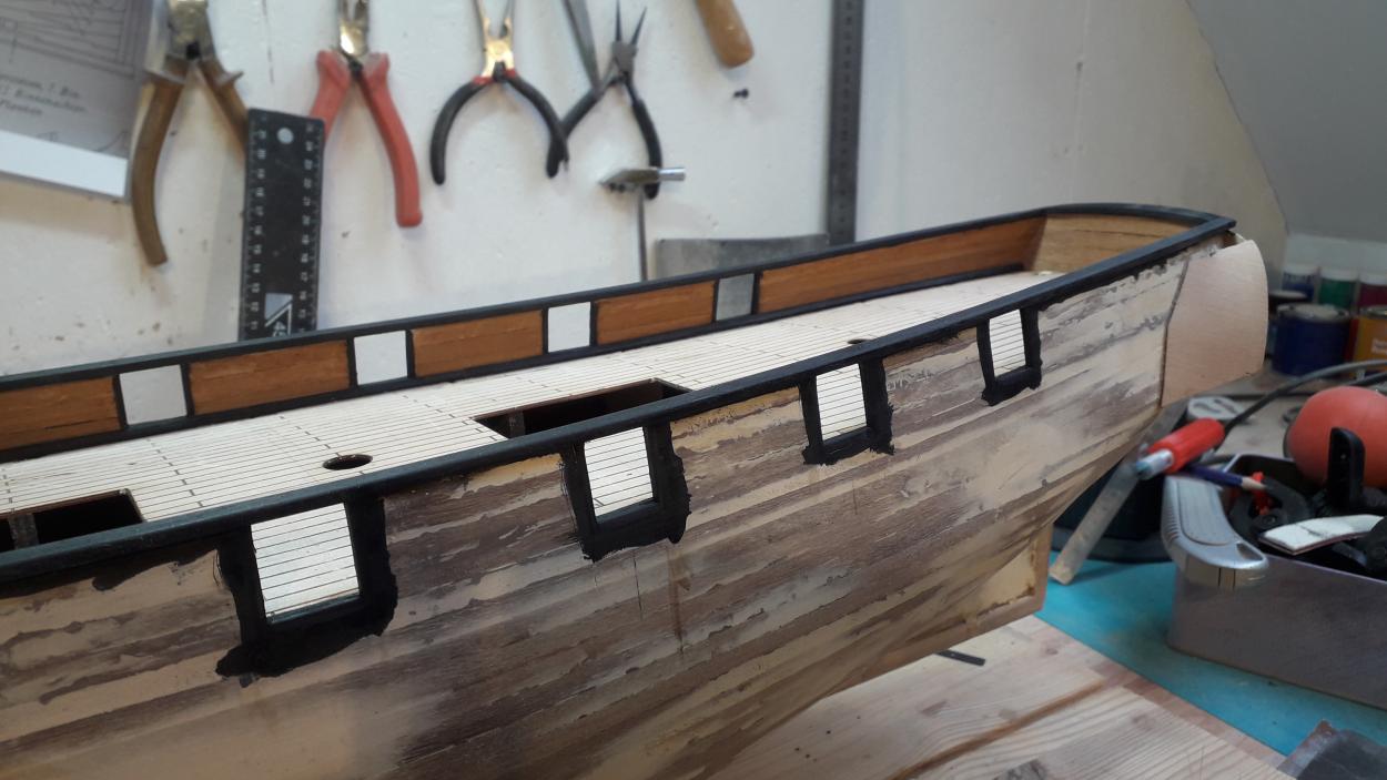

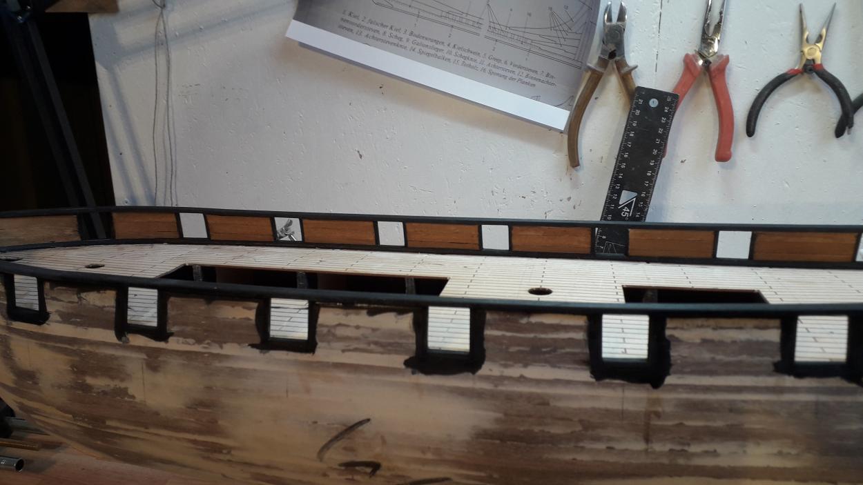

Hallo zusammen

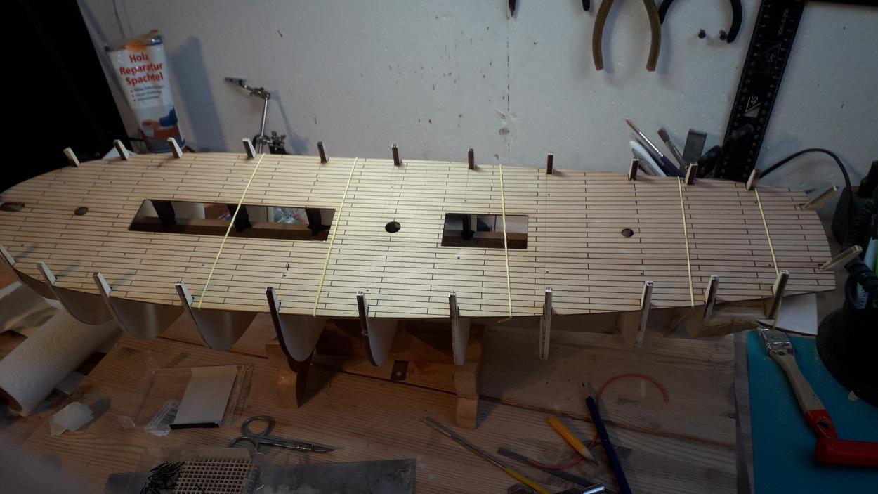

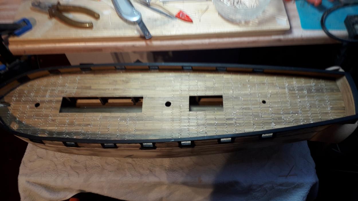

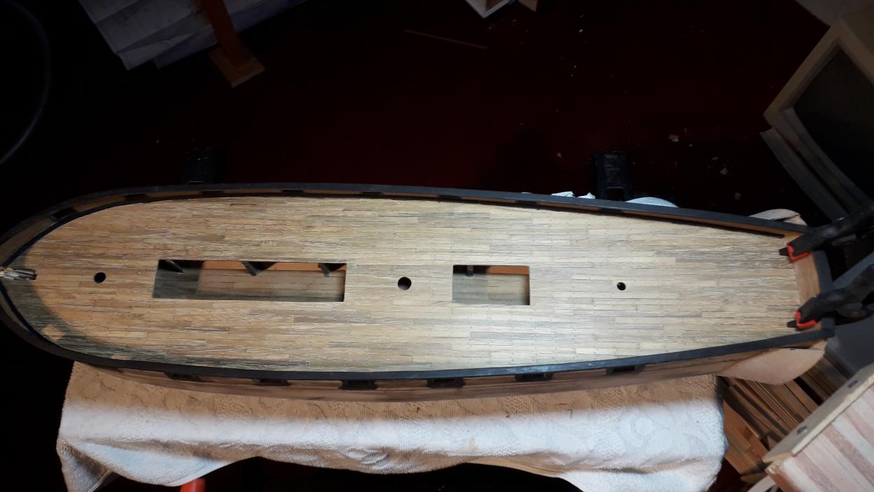

Naja vor dem Planken der Innenseite des Schanzkleides wäre es wohl besser die Trempelrahmen zu Montieren.
Gesagt Getan. Das Sturzholz des Trempelrahmens ist wie man sieht gleichzeitig die Reeling .Den unteren Riegel des Rahmens setze ich ein nachdem ich den Wassergang eingebaut habe ,dann hab ich die richtige Höhe.
Die Reeling wird wie man sieht in Schwarz gehalten ( keine Farbe ,es wird Gebeizt )
So noch ne Seitenansicht un dann is Feierabend für Heute.

Habe den Wassergang angebracht und dann die unteren Hölzer des Trempelrahmens auf Oberkante angebracht.
Die Innenseiten des Schanzkleides hab ich in Eiche gebeizt,das ist aber noch nicht der letzte Stand denke ich.Bin noch schwer am Überlegen ob ich es so Farblich gestalte wie das Pariser Modell.Würde zwar alles ziemlich Dunkel werden (Schwarz),wovon ich eigentlich kein grosser Fan bin.Ist auch noch nicht klar ob ich es mit Bekupferung mache,noch viele offene Fragen die ich in nächster Zeit Beantworten muss.
Lasst euch Überraschen ,ich tu es auch,mal sehen was dabei herauskommt .

Ich finde die Pforten sind etwas zu groß geschnitten bzw liegen zu tief im Schanzkleid. Könnte auch daran liegen das das Schanzkleid zu niedrig ist.

Morjen
Hi William
Das Schanzkleid hab ich schon 2mm höher gezogen als im Plan sonst hätte ich Probleme mit dem ein und ausfahren der Kanonen gehabt.
Die gesammtgrösse war laut Plan mit 20 *20 mmangegeben sind nun aber18 *18 mm ,wird aber trotzdem noch ne passprobe mit den Lafetten machen noch ist nichts zu spät.
Danke für den hinweis,manchmal sieht man den Wald vor Bäumen nicht.

Hallo zusammen
Nochmal was zu den pforten .William hatte schon Recht das sie ihm zu Groß wirken ,den durch das anheben der Schanz ist die Pforte auch um dieses mass größer geworden (2mm,dasselbe was ich angehoben habe ).Sehr gutes Auge William ,Danke.
Das werd ich noch abändern ,indem ich einfach noch unten eine "mm leiste aufleime.
Ein bischen was gewerkelt habch aber auch noch.
Wie man sieht hab ich mit der Decksplankung begonnen.
Gestern hatte ich die plankung beendet.
Heute hab ich das Deck verschliffen ,und zu guter letzt noch geölt.
bin erfreut über meine holzwahl ,die Akazie gefällt mir immer besser .

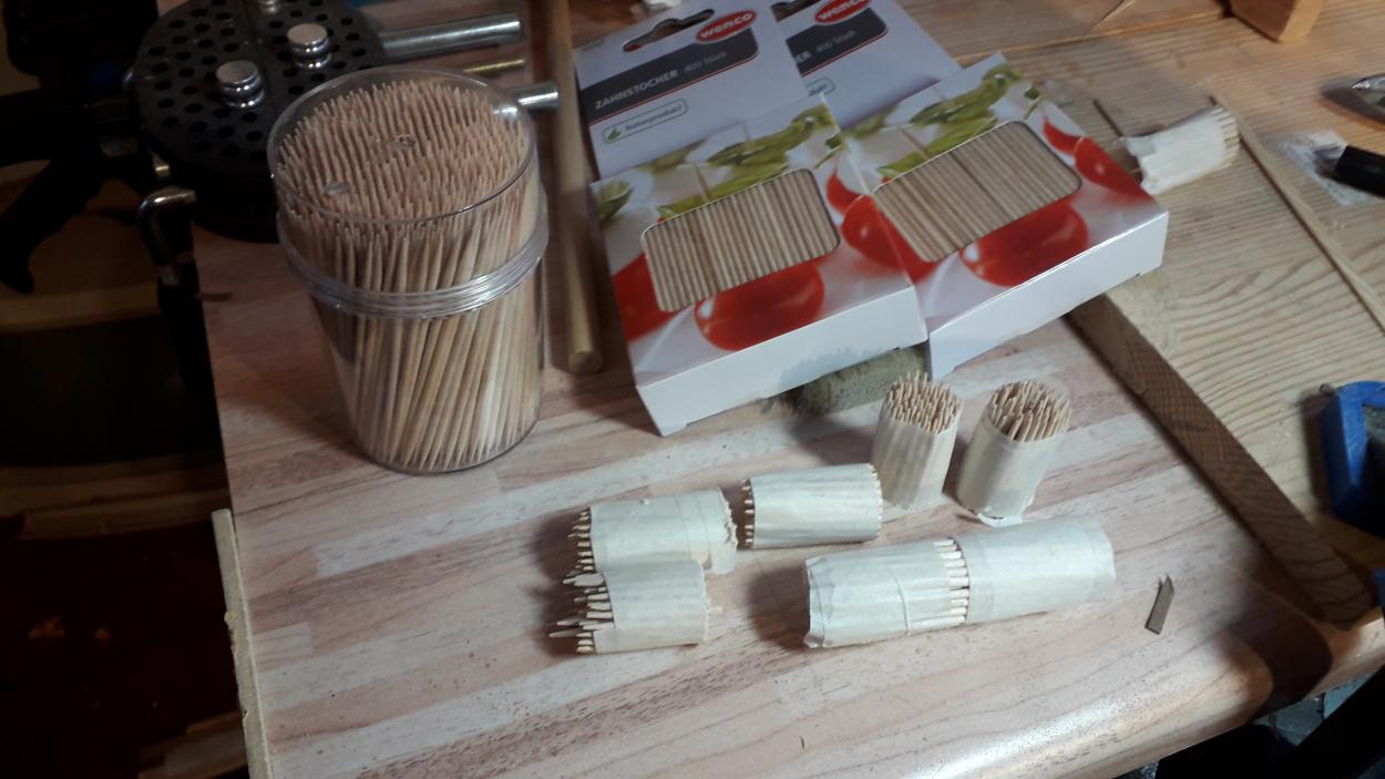

Hallo zusammen
Als erstes mal für alle ein schönes Weihnachtsfest.
An der Astrolabe habch heut nur ein Paar Kleinigkeiten vollbracht,aber das muss reichen.
Hab als erstes mal aus eins mach zwei gespielt :D ,die meisten wissen bestimmt was nun Folgen wird.
Eine kleine Probe mit schwarz gebeizten Spitzen ,und mit einmal Ölen. Ich werde das Schwärzen weglassen das wirkt mir viel zu auffällig ,denn auf den meisten Bildern sind die Dübel ja kaum Sichtbar.
The "IGEL" is Landed. kleine Wortspielerei . Den Rest werdet ihr euch Denken können ,melde mich mit Bildern vom Ergebnis.

Mittwoch, 26. Dezember 2018, 16:48
Astrolabe

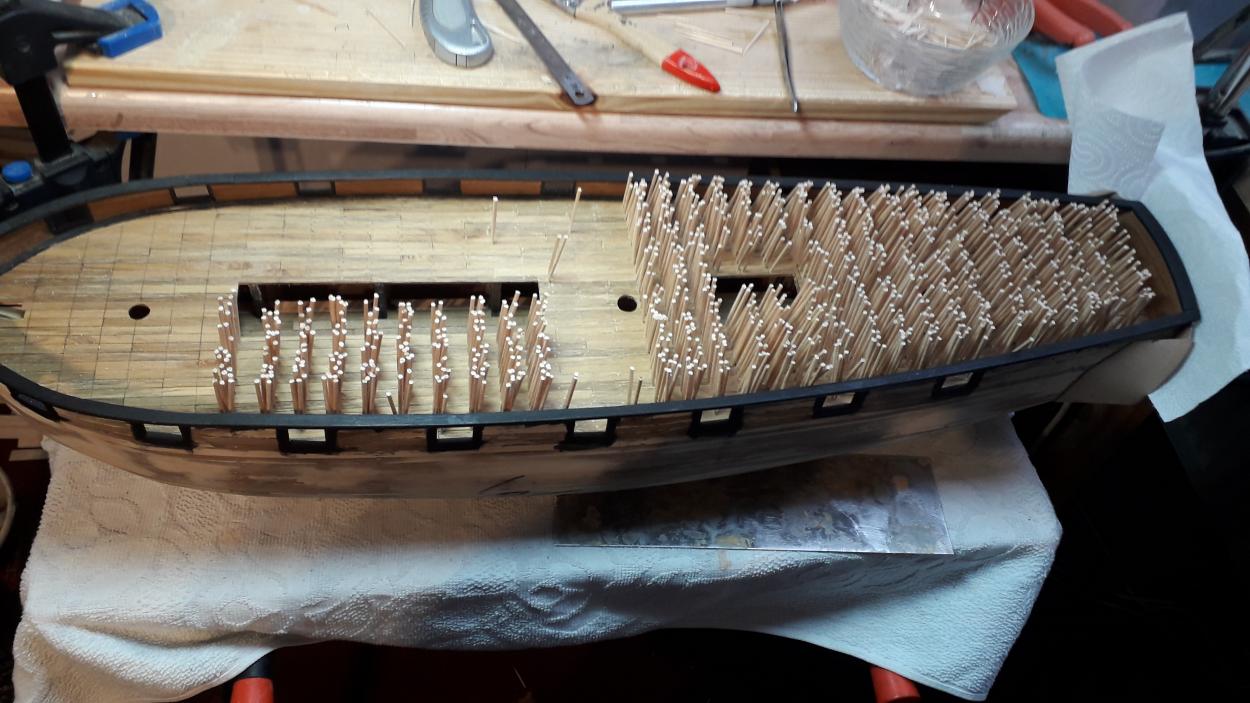

Hallüle ,und schönen 2. feiertag
Trotz Baustopp (wurde verordnet ) hab ich mich doch Weggeschlichen und wenigstens die Dübelei vollendet.
Zirka 2000 Dübel sind gesetzt, nun nur noch Abschneiden ,Schleifen und Ölen dann kommt das nächste .
Muss mir jetzt nur noch Überlegen ob ich mir das selbe bei der Finalen Rumpfplankung nochmal antue :heul:

Donnerstag, 27. Dezember 2018, 17:48
Astrolabe
Hallo Miteinander
Der Endspurt an der Decksplankung war Heut angesagt.
Als erstes wurden dem Igel die Stacheln gekürzt und noch vergessene Nachgeleimt.
Nun gings ans Verschleifen.
Und das ist das Finish nach dem Ölen.
Das wars schon für Heute
