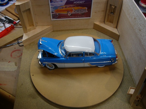

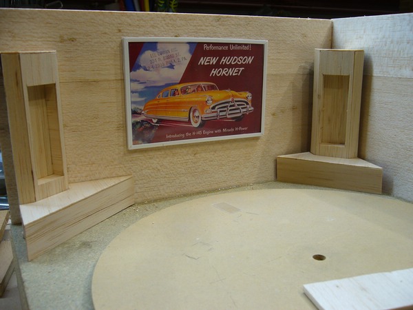

Vorletztes Jahr hatte ich die Idee einen Showroom zu bauen. Angefangen mit der Basis ( den Sockel) aus Evergreen zu bauen. Der verformte sich dann nach ner Weile ein wenig :bang: . War ja auch nur ein Versuch. Anschließend machte ich den Socken aus Holz.
War schon stabiler :rolleyes: . Hab das Projekt dann stillgelegt. Musste gedanklich mal überarbeitet werden. Dann vor 14 Tagen kam mir der Sockel zwischen die Finger und hatte da richtig Lust drauf. Den Sockel auf die Arbeitsplatte gelegt und Überlegt wie ich was mache.
Habe mich entschieden : Drehbühne dreht sich und die Bühne mit Auto soll beleuchtet werden.
Dann mal ein paar Bilder :

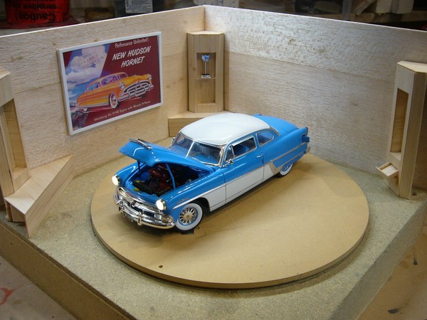

Hier Sockel mit der Drehscheibe und 2 Rückwänden
Mal ein Modell draufgestellt wie es aussieht und was draus wird
Das sollten Vitrinen werden. Aus Evergreen. Nicht schlecht aber die verformten sich und deswegen habe ich das Projekt aufs Eis gelegt.
Mit den Rückwänden aus Balsaholz hab ich dann auch gleich die Vitrinen gemacht. ^^ Sieht auch besser aus als das Evergreenzeug.
Nimmt Formen an die mir gefallen :D
Damit die LEDs nicht durchscheinen habe ich das ganze von hinten geschwärzt .

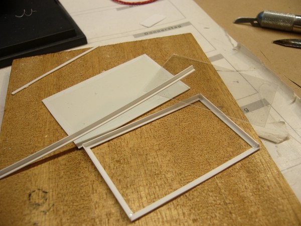

Aus Evergreen ´´L´´ Profil Weiss und Clearscheibe einen Bilderrahmen gebaut. Kommt noch einer oder ein paar kleinere an die andere Wand .
Der Rahmen ist oben offen . So kann ich nach belieben wechseln :D
So siehts dann aus .

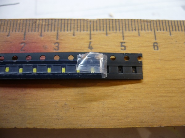

Dann hab ich mal die Beleuchtung probiert und festgestellt das die LED allein zu Dunkel ist. So hab ich mit BMF und Balsholz einen Kasten ( Reflektor) gebastelt. Und funktioniert gut. :)

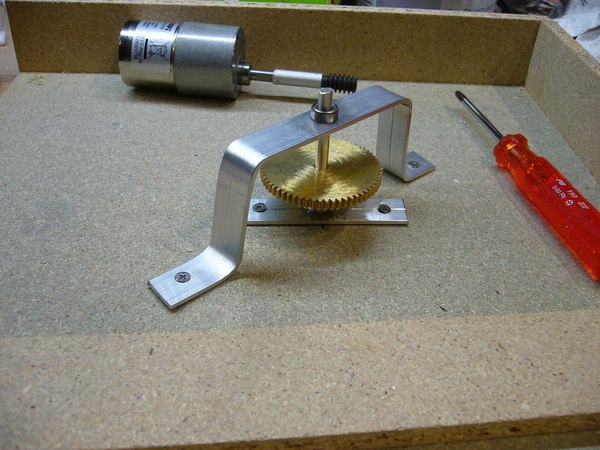

@Jürgen: Der Drehteller und die Bühne ist Eigenbau. Hab mir nur vom Scheiner die Teile zuschneiden lassen. Mir fehlt da das Werkzeug dazu.
Dann mal ein wenig weiter mit dem Antrieb.
Einen Motor der mit Getriebe auf 9 Umdrehungen pro Minute kommt. Was
aber noch mit einem Regelbaren Netzteil runter geregelt werden kann. :)
Leider macht das Schneckenrad den Drehteller so langsam , das man es fast nicht sehen kann :abhau: Da muss ich nochmal ran.

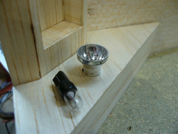

Weisse LEDs für die Vitrinen.
Nach dem Kabel anlöten von hinten in den selbst gebastelten Reflektor gesteckt.
Den Kabelsalat mit einer Platine und Widerständen verbunden. Die Platine wird dann noch an die Platte hingetackert :lol:
Und es funktioniert ^^

Die Spots bringen nicht die gewünschte Lichtstärke, trotz Eisenbahntrafo .
Also zerlege ich die Spots und versuch das ganze mal mit LEDs.
Mit Evergreenrohren und Vierkantstangen versuche ich mal einen Lampenträger selber zu bauen.
Der neue Lampenträger mit dem Reflektor und den Kontaktplatten
Und eine Lampe wird mal mit 3 LEDs bestückt. .... was für eine friemelei :cracy:

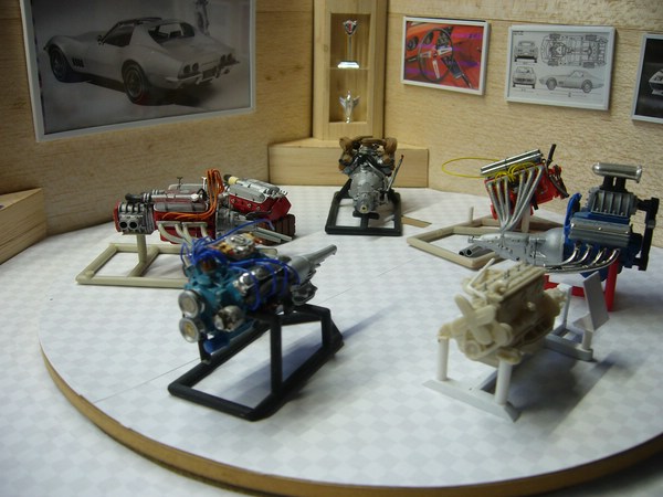

Samstag, 24. November 2018, 20:21
Abend :wink:

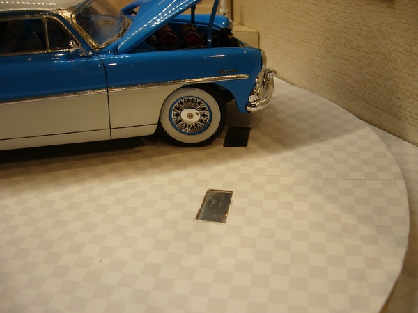

Habe jetzt die Lösung für die Beleuchtung ^^ Willie,danke nochmal für den Denkanstoß. Die Leuchtkraft ist wesentlich besser und hätte ich mit den 3 kleinen LEDs nicht hinbekommen.
Die Bilder kommen leider nicht so gut, da fehlt mir das richtige Equipment. :whistling:
Hab die Lampensockel 3 mal gebaut.
Und passt gleich aufs erste mal. Ganz schön hell.
Hier zum Test mal ein Chevy mit Cameleon-Lack.
Die Beleuchtung passt soweit. Jetzt muss ich noch ein bisschen am gleichmässigen Lauf der Drehscheibe und der restlichen Ausstattung arbeiten.
Gruß Fredl

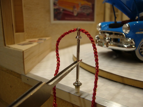

Sonntag, 2. Dezember 2018, 13:42
Mahlzeit :wink:

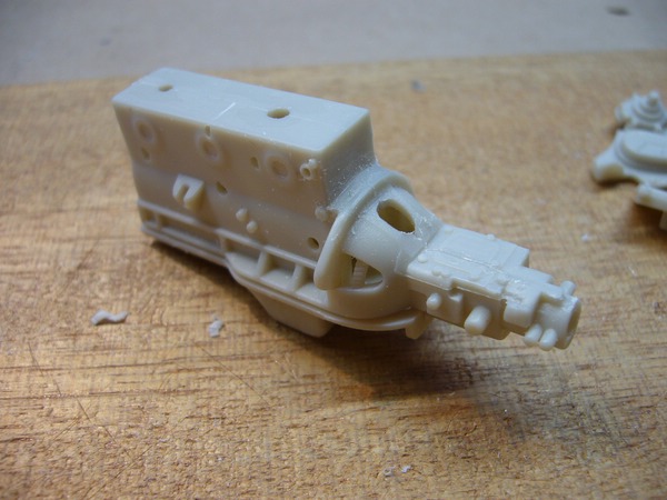

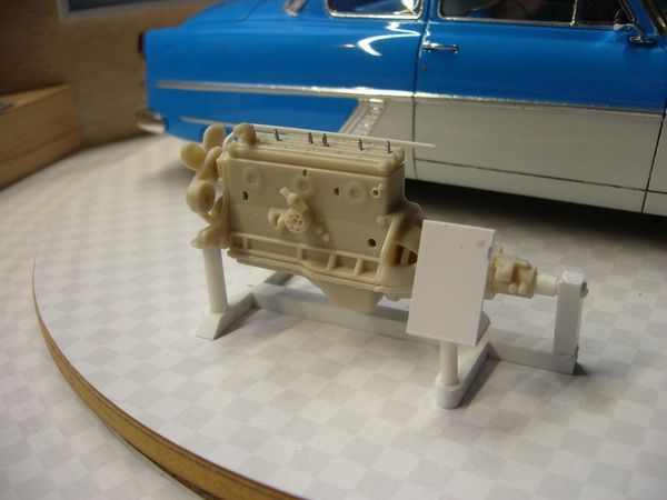

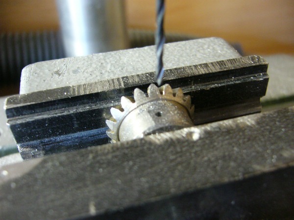

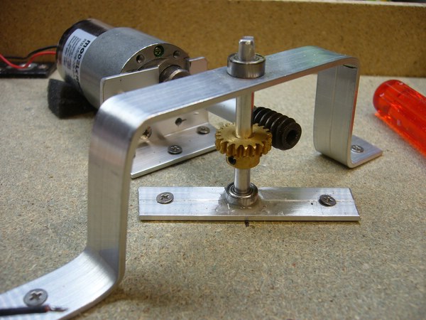

Bin ein bisschen weiter gekommen mit dem Drehtellerantrieb.
Angefangen hats ja mit dem großen Zahnrad und einer Schnecke. Das war extrem langsam ;(
Zweiter Versuch mit einem kleineren Zahnrad. Immer noch zu langsam. Schuld ist die Schnecke :S

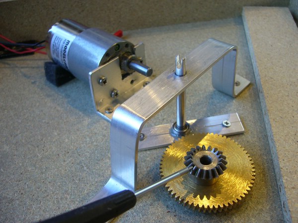

Dritter Versuch mit Kegelrädern. Schon besser aber diesmal einen Ticken zu schnell. ^^ Lass ich aber vorerst.
Beim testen musste ich Feststellen das man es nur kleben kann. :bang: Will das aber mit Madenschrauben befestigen.
Eine Fläche hingefeilt damits besser zum bohren geht.
Loch gebohrt und Gewinde geschnitten.
Das wars erstmal. :wink:

Das ist aber keine Madenschraube :D

@ Snoot : Das stimmt. Aber warum soll ich eine kaufen ,wenns so auch geht ;)

Mal ein Hellgrau/Weisses Karomuster ausgedruckt und passend zugeschnitten.
Als Kantenabschluß habe ich Alu ´L-Profil ´ angebracht .
Dann die Stromabnehmer passend ausgeschnitten.
Jetzt noch den dritten Bilderrahmen anfertigen.
Aus einem anderen Bausatz habe ich den Aufsteller noch hingestellt. Passt sehr gut . ^^
An und in den Vitrinen haben noch Flyer , Bücher und sonstiges Platz. Mal sehen was mir da noch einfällt.
Und dann habe ich noch Absperrungsständer gefunden. Würde auch gut aussehen. Leider habe ich da nicht genug davon. Muss ich noch welche
stricken.

Woher hast du die Scheinwerfer für die Beleuchtung ??
Schönen Abend noch, Markus

Die Leuchten sind von Brawa aus dem Eisenbahnsortiment . Hab die mal vor locker 20 Jahren gekauft. Und grad nachgesehen obs die noch gibt. Tatsächlich noch zu haben ;) .

Bis dahin mach ich am Inventar weiter. Auf dem Drehteller und in den Vitrinen ist ja noch Platz. Und wie das auf Ausstllung/Messen so ist , platzier ich da einen Motor . Erst gedacht ein Schnittmodell zu bauen aber das hebe ich mir auf für den nächsten Motor.

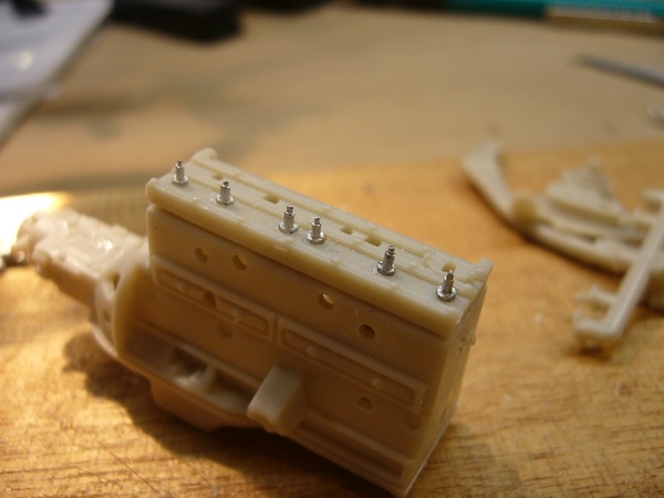

Da der Motor stehende und keine hängende Ventile hat, muss ich mir erst überlegen wie ich die Ventile und mache. Und was ich noch alles zerschnippseln will für so ein kleines Projekt. :verrückt: Also erstmal den ´´einfachen ´´ Motor bauen. Den hab ich noch übrig vom Hudson Spezial,weil ich da nur auf die Lackierung Wert gelegt habe. Aus dem www hab ich mir Bilder angeschaut als Vorbilder. So ein alter Motor ansich ist einfach gehalten aber er hat doch ein paar friemelige Kleinteile die Zeit brauchen.
Angefangen habe ich mit Zündkerzen , einem Wasserrohr das zur Heizung geht und dem Wasserpumpenanschluß für den Schlauch zum Kühler. :verrückt:

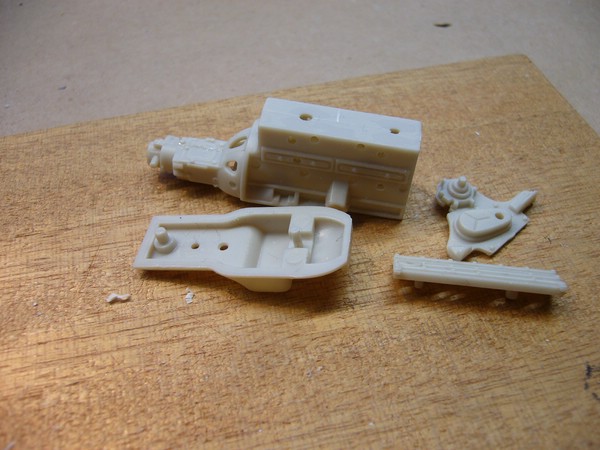

Als erstes die Motorhälften zusammen geklebt
Beim kleben habe ich gesehen das da die Schwungscheibe und Kupplung fehlt ;( Die Ölwanne ist ja nur gesteckt . Heisst ich muss Ölwanne und den unteren Teil der Getriebeglocke trennen und getrennt anbringen wennich die Innereien drin hab :verrückt:
Bis dahin mal die Zündkerzen eingebaut
Wasserrohr und Wasserpumpenstutzen.
Glaub das kommt nicht schlecht aber am Boden kann ich den nicht hinlegen. ;)
Aus Evergreen einen Motorständer mit einem Halter fürs Datenblatt gebaut.
Ich hab da auch noch eine andere Idee. Und zwar eine Motorshow. Schönere Motorständer mit Datenblatt und andere Bilder im Hintergrund wäre doch auch eine gute Idee oder ? :rolleyes:
Das wars mal vorerst.
