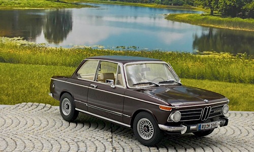

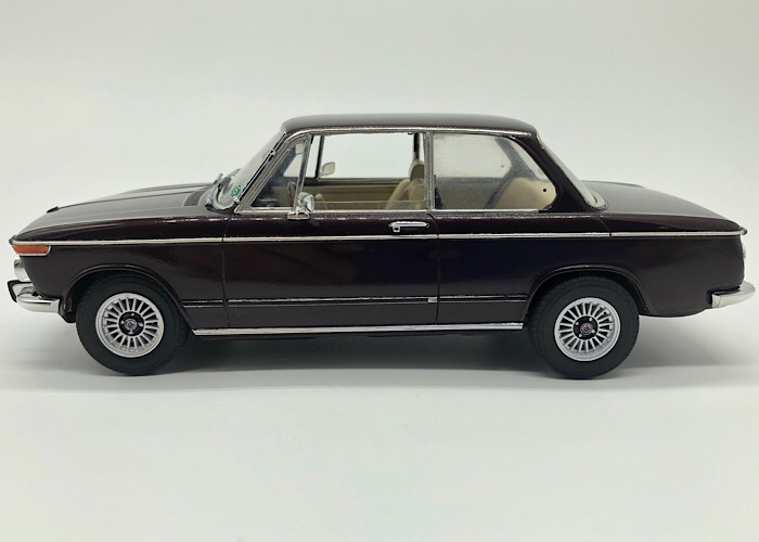

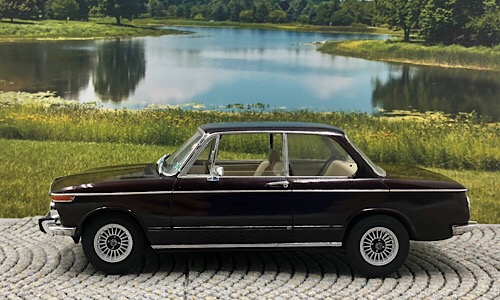

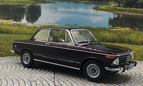

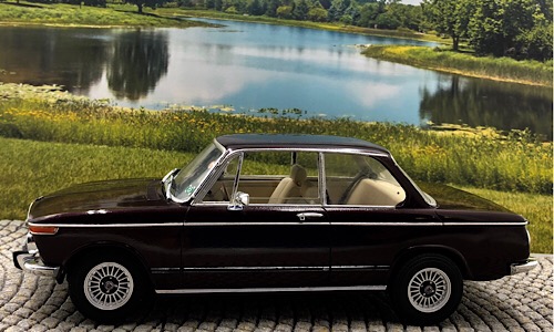

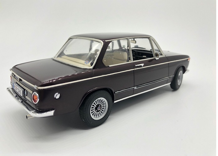

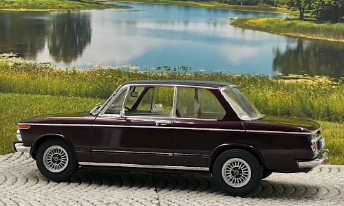

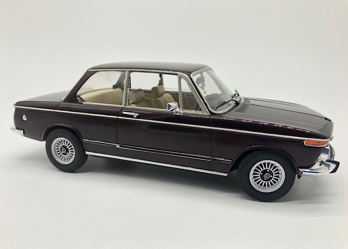

Nach der Fertigstellung meines BMW 2002 tii Alpina, hier nun die Galleriebilder vor dem schönen See und danach im Showroom ;)
Über Feedback freu ich mich :) ;)

Aber Hallo,
der ist ja wirklich schön anzusehen Dein BMW.
Hast Du da auch mit Fotoätzteilen gearbeitet? Schlüsselanhänger? Cassetten?
Wie frisch vom Werk, erste Ausfahrt zum See.
Ist das Aubergine, oder braun, oder schwarz? schwer zu erkennen bei mir am PC.
Auf jeden Fall gefällt mir der Wagen. Und wie Du ihn gebaut hast. Den will ich auch noch machen.
Grüße Lupo

Sehr schön an zu schauen. Allgemein gut geworden!
Ich vermisse jedoch die klassischen Alpina Streifen die es doch im Zubehör gibt :hey: . Das würde ihn deutlich als Alpina auszeichnen ;)
Zwei kleine Kritikpunkte habe ich anzumerken.

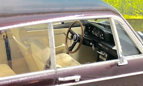

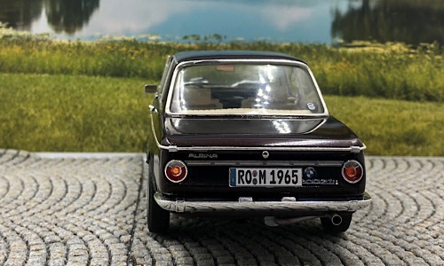

Die Türzierleisten scheinen mit vertauscht montiert, da die "silbrige" stelle in Fahrtrichtung vorne sein müsste. Die aufgesetzte Gummileiste geht nicht bis zum Kotflügel ran, um den Öffnungswinkel etwas zu vergrößern. Ich wundere mich deshalb, weil ich bei anderen 2002er durchgehende Zierleisten gesehen habe.

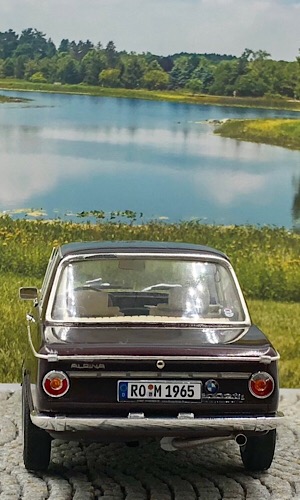

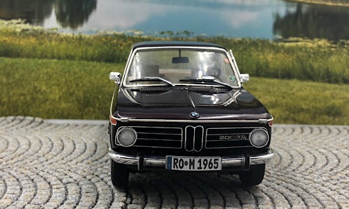

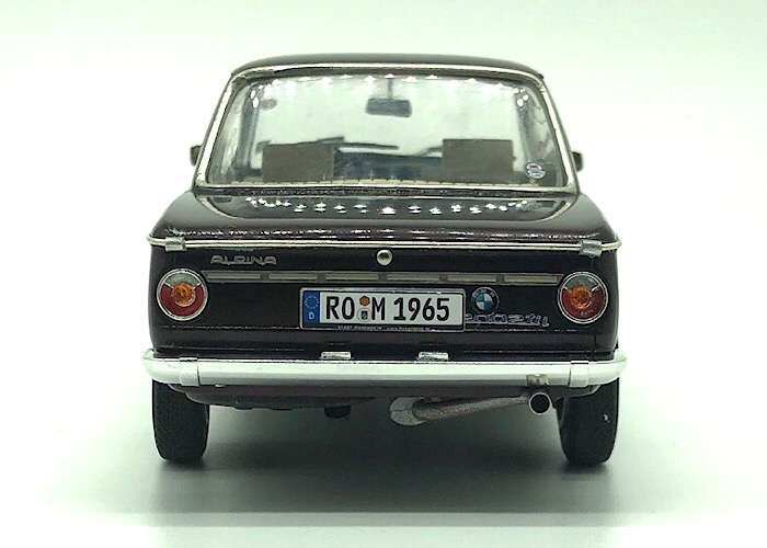

Der zweite Punkt sind Deine AU-Plaketten auf beiden Kennzeichen :pfeif: ...vorne wird keine mehr geklebt, hinten nur noch die runde TÜV-Plakette ;)

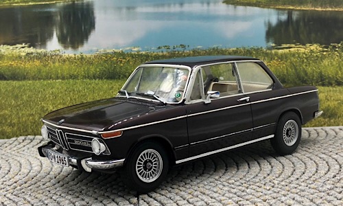

Das stimmt, es wurde so gemacht damit die Zierleisten hinter die Kotflügel gehen.
Aber ich habe noch etwas gefunden, sind die Türgriffe nicht auch falsch herum?
Marcel
Danach wachsen sie nur noch.
Mittwoch, 31. Oktober 2018, 20:18
Ach du Schreck !!!
Das bemerke ich auch erst jetzt. Sieht zwar sehr orginell aus, aber auch grottenverkehrt. :(

Zuerstmal vielen Dank für das positive Feedback sowie die Hinweise/Kritik :five:
Schande über mich, dass ich zum Einen die Leiste und zum Anderen die Schlösser falsch montiert habe :bang: .
Manchmal denkt man scheinbar nicht wirklich beim Bauen, Geistesabwesenheit :verrückt:
Die Nummernschilder habe ich aus einem Generator gemacht, der das alte Format scheinbar noch hergibt.
Also, die Türgriffe sind bereits richtig montiert :)
Habe die Nummernschilder nun aus einem anderen Generator gemacht
Generator
Allerdings wird bei dem das Landeswappen am vorderen Schild in der Mitte positioniert
Werde die morgen anbringen :ok:
Die Zierleiste werde ich nicht weg machen und drehen, da vermutlich beim Ablösen, der Lack beschädigt werden würde. ?(
Diesen Tod werde ich wohl sterben müssen. :wacko:
Eine Alternative wäre die Leisten ganz schwarz machen, damit würde es zumindest nicht so auffallen.
Werde da nochmal in mich gehen und später entscheiden.

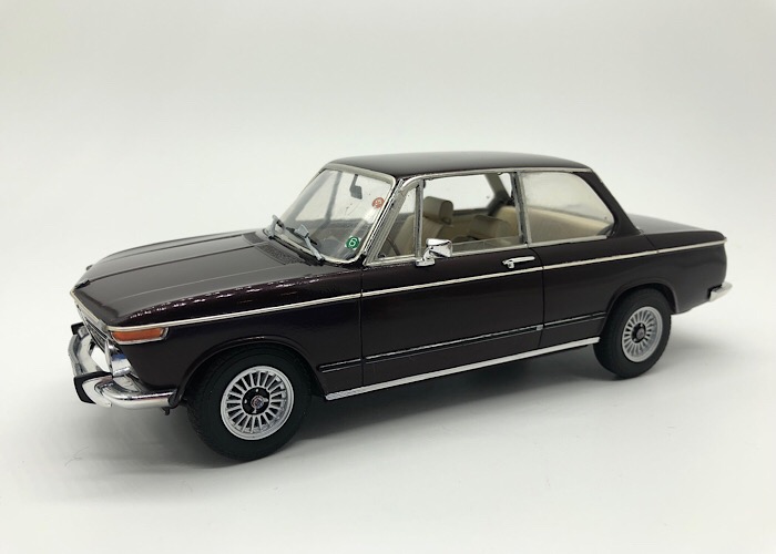

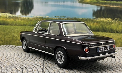

Habe nun die Türgriffe und die Nummernschilder berichtigt, was ja das Mindeste war :) ;)
Bei der Zierleiste habe ich mich nun doch entschieden, diese so zu belassen, um eben nicht mehr kaputt zu machen, da ich einen echt starken Kleber verwende. :dafür:
Hier nun die neuen Bilder dazu

Alles gut! Es sind Flüchtigkeitsmängel. Und das kann passieren!
Manche Zulassungsstellen kleben die vordere Plakette mittig ;)
Die Zierleisten würde ich auch nicht ändern! Mir fiel nur die silberne Stelle auf die ich bei den bisher gebauten nicht so gesehen habe. Selbst auf der Schachtel des Bausatzes sind die Gummis durchgehend :huh:

Schön ist er geworden, Michi! Die "Natur-Aufnahmen" sehen besonders gut aus und erinnern teilweise an gute alte Prospekte... :ok:
Bzgl. des Kennzeichens: müsst es bei einem solchen Auto nicht eigentlich auch ein H-Kennzeichen sein? Alternativ ein gutes altes aus der Zeit vor dem Euro-Kennzeichen. Das sieht an Oldies immer noch am besten aus, finde ich...
Modelle von Tommy124
KEEP CALM & MODEL ON!
Freitag, 2. November 2018, 10:28
Danke Tommy für Dein Feedback.
Das mit dem H Kennzeichen hatte ich mir auch überlegt, bin aber die letzten Tage mit dem Generator nicht zurecht gekommen, um ein korrektes Kennzeichen rauszubringen. :bang:
Habe es, nach Deiner Anmerkung, jetzt nochmal versucht und bin jetzt schlauer. :ok:
Also beim nächsten europäischen Oldtimer wird es sicher ein H- Kennzeichen ;)

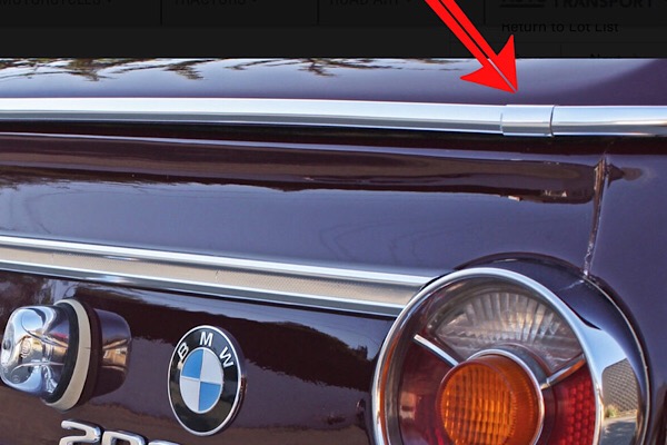

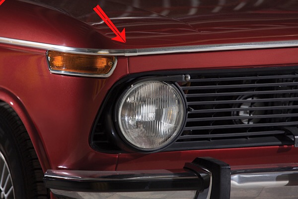

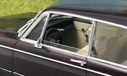

Was sind das für "Dinger" oberhalb der Scheinwerfer und Rückleuchten auf den Zierleisten ??
Freitag, 2. November 2018, 19:29
Die Chrom Zierleisten des Original Bausatzes konnte man nicht verwenden. Zum Einen extrem dünn und damit empfindlich zu brechen, zum Anderen hätte man sie neu verchromen müssen.
Somit habe ich sie mit 0,8 mm Silberdraht neu machen müsssen.
Damit musste ich die Chromblenden natürlich auch neu nachstellen, was ich mit dem kleinsten verfügbaren 1/2‘en Schrumpfschlauch gemacht habe.
Ja, ist evtl. etwas groß im Maßstab, aber kleiner stand nichts zur Verfügung.
Hier Bilder von Originalen

Der 2002tii ist echt schön geworden. Die Lackierung ist klasse und die Farbe steht ihm gut. Die "Verdickungen" hätte man doch mit einem Streifen Bare-Metal machen können oder?
In Arbeit:
Mittwoch, 7. November 2018, 18:48
Hallo Thomas,
vielen Dank.
Habe es mit Bare Metal auch versucht, war aber so dünn, dass es fast nicht sichtbar war :( und es hat nicht wirklich gehalten, da die Klebefläche zu klein an dem Draht war :wacko:
