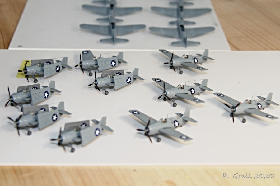

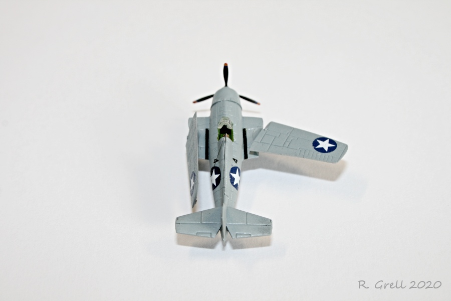

Update #16

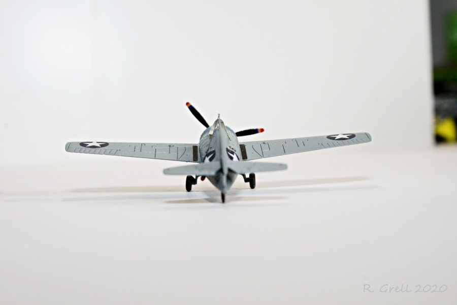

Die F4F-4 sind fertig.
Gruppenbild
Die Unterseite habe ich mit Tamiya XF19 Sky Grey, einem recht hellen Grau, gesprayt. Die Oberseite mit Intermediate Blue von Ammo of Mig, dem ich einen Schuß Weiß beigefügt habe.
Der Unterschied der beiden Farben kommt nicht so stark rüber wie ich es mir erhofft habe, als ich beide Farben vor dem Lacken nebeneinander gestellt habe. Aber ganz verkehrt finde
ich es trotzdem - oder gerade deswegen – nicht.

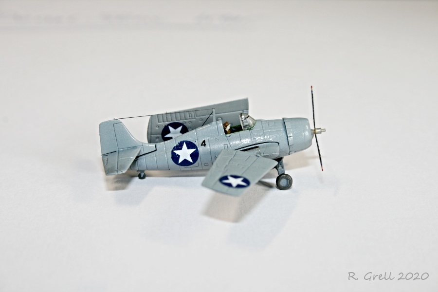

F4F-4 mit gespreizten Flügeln
Einige Um- und Anbauten zu den kleinen Fliegern konnte ich mir dann doch nicht verkneifen: die meisten Flugzeuge haben ein geöffnetes Kanzeldach,
in manchen sitzt ein Pilot, Antennendraht wurde gespannt und Walkways aus gefärbtem Maskingtape angebracht.

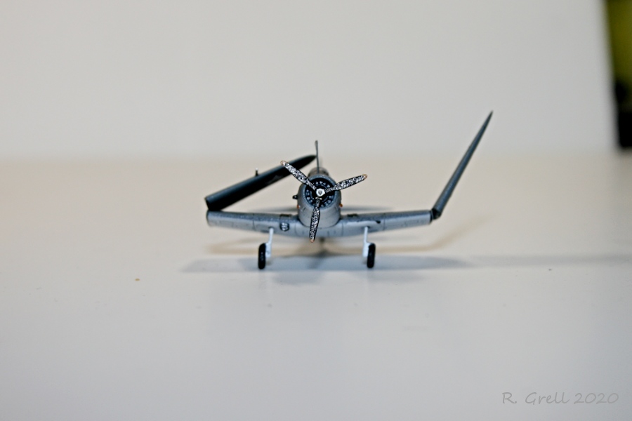

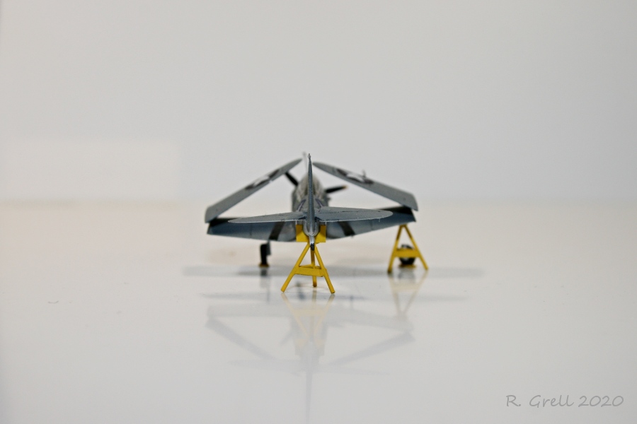

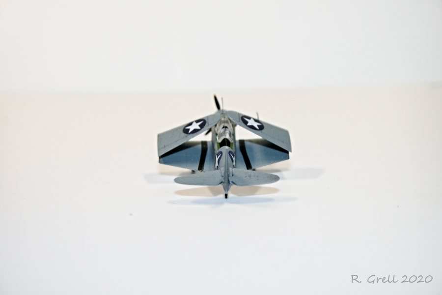

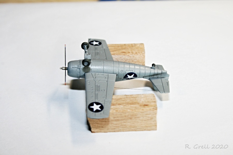

Angeklappte Tragflächen
Hier gilt das Gleiche zu den Umbauten wie oben beschrieben.

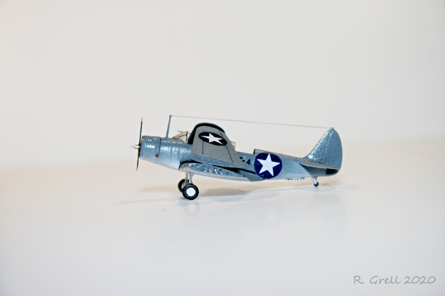

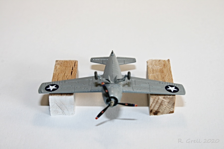

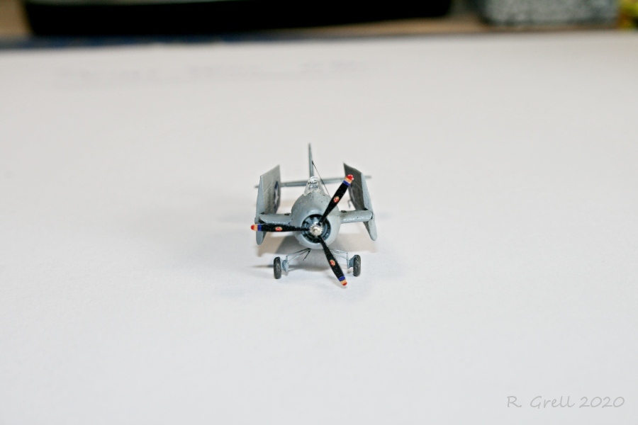

Eine teilweise angeklappe Tragfläche
Ich wollte die Tragflächen der Maschinen, die mit angeklappten Flügeln gebaut wurden, nicht in der Restekiste begraben und hab sie gleich mit verwurstet.
Dazu habe ich aus PS sechs Lagergestelle gemacht und die Flächen paarweise darauf abgestellt.
Als Gurte ist wieder Maskingtape zum Einsatz gekommen.

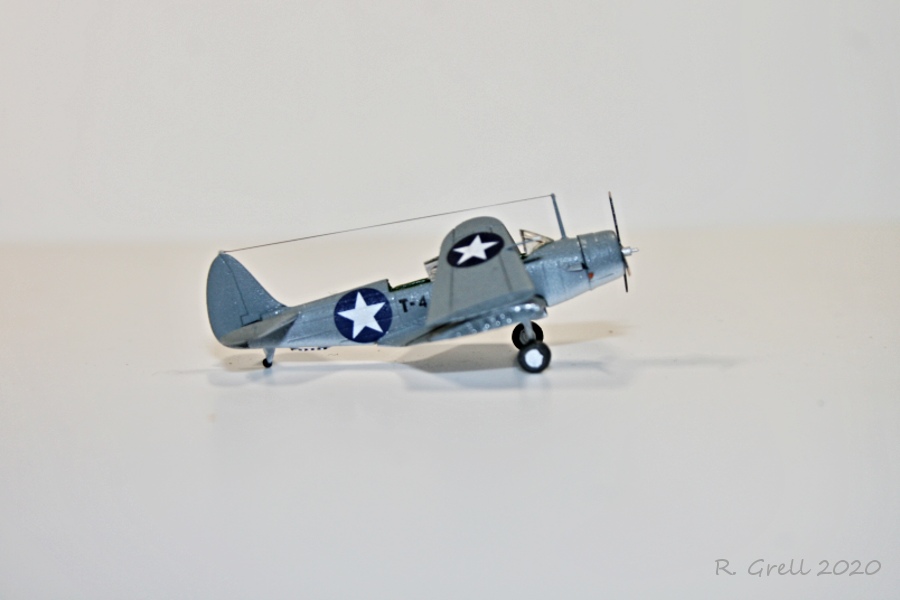

Update #17
TBD-1 Devastator
Gruppenfoto
Mit gespreizten Tragflächen und Torpedo – Bewaffnung
Mit angeklappten Flügeln
Beim Ausklappen der Tragfläche
Fortsetzung im nächsten Post

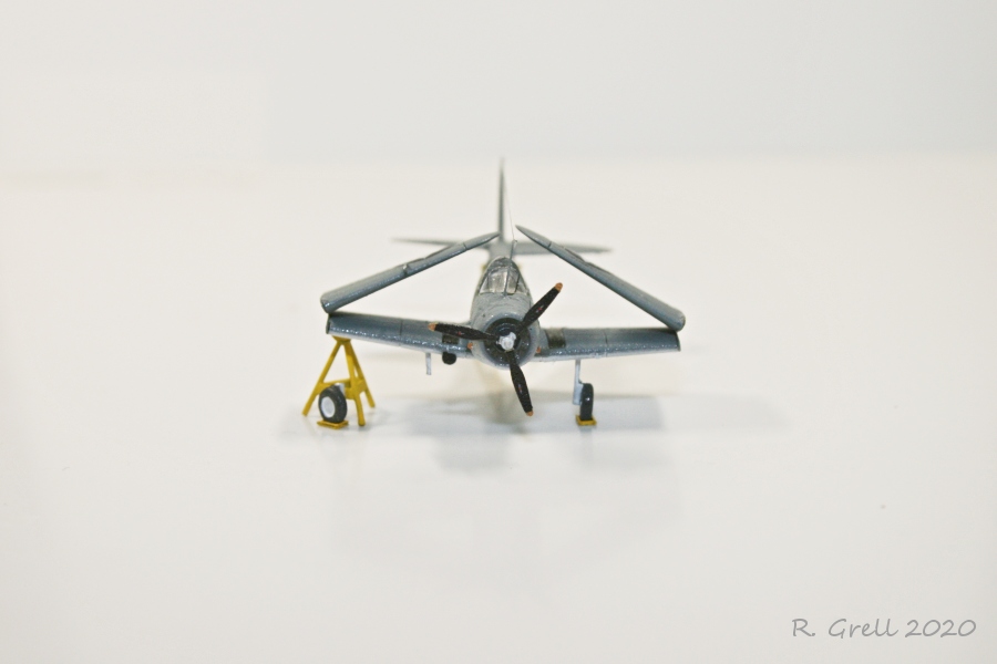

Fortsetzung Update #17

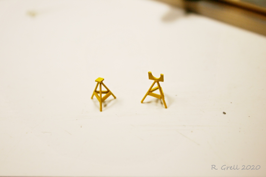

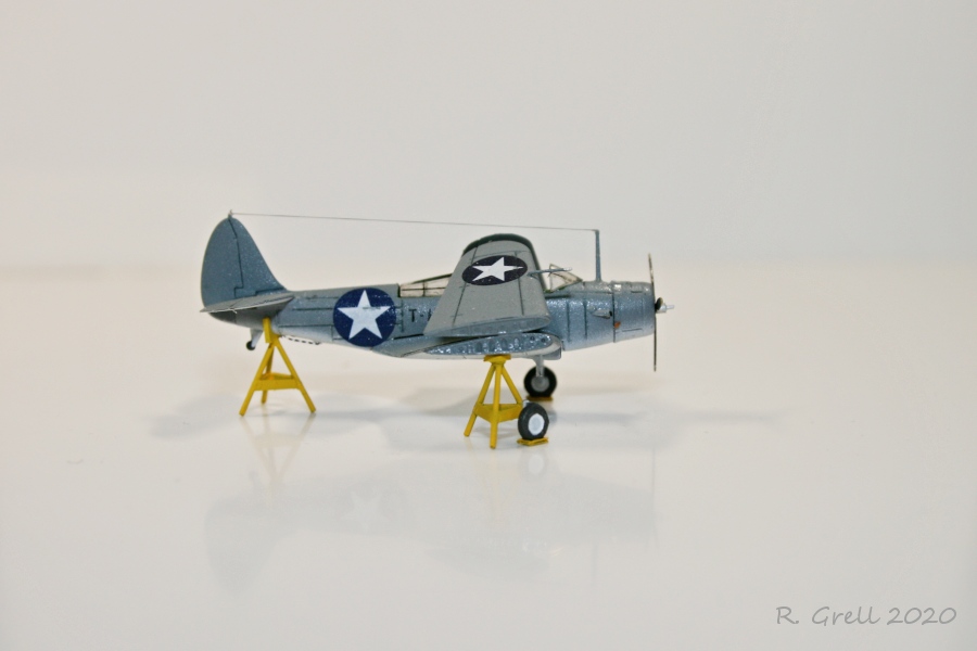

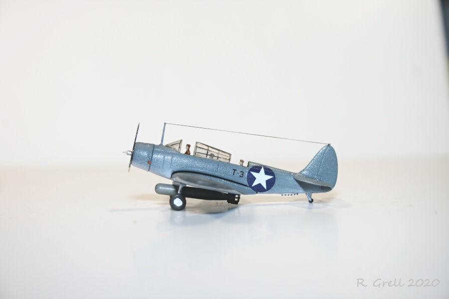

Bei der Instandsetzung
Bei diesem Flieger ist mir beim Zusammenbauen ein Rad abgebrochen. Nach Ankleben noch mal das Gleiche. Was tun? Die Maschine ist zur Inst-Abteilung auf´s Hangardeck geschleppt worden.
Die Stützen habe ich aus Kupferdraht und PS gefertigt. Dazu habe ich ein gleichseitiges Dreieck mit 9 mm Seitenlänge gezeichnet und den Höhenschnittpunkt festgelegt. Dann an den Eckpunkten einen kleine Klecks Sekundenkleber-Gel angebracht
und die Drahtstücke erst senkrecht in den Kleber gestellt. Nachdem das Gel etwas angezogen hat, habe ich den Draht über dem Höhenschnittpunkt zentriert und verklebt. Danach aus PS eine eine kleine quadratische Fläche für die Tragflächenstütze und eine
U-förmige für das Rumpfheck aufgeklebt. Die Stützenbeine wurden noch durch PS-Streifen verstärkt.

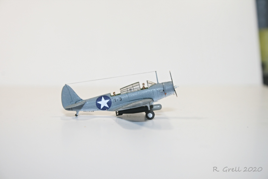

Torpedos
Die Torpedos bestehen aus fünf Teilen: Torpedo, 2 x Steuerflossen, 2 x 4-blättrige Propeller.
Montage am Flugzeug
Für die Montage am Flugzeug habe ich eine vereinfachte Variante gewählt. Vorne ist nur ein keilförmig gefeiltes PS-Stück angeklebt worden und dann darauf der Torpedo. Das hintere Ende habe ich der Einfachheit halber unter dem Rumpf
befestigt. Beim Original wird ein Teil des Torpedos durch Klappen im Rumpf unter gebracht.

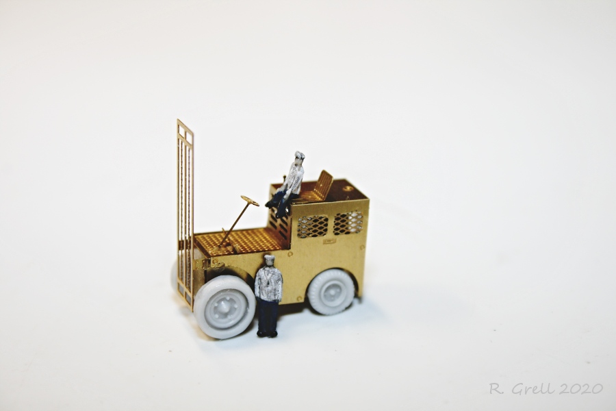

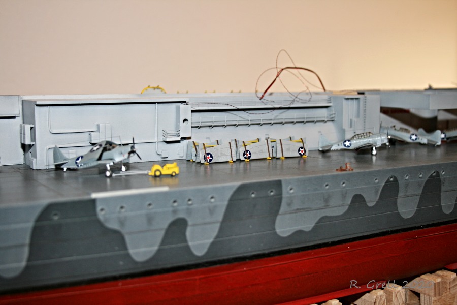

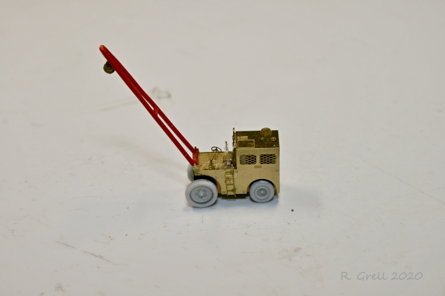

Unter den PE-Teilen befindet sich unter anderem ein Gabelstapler. Der hätte schön zu der Szenerie, die ich im Kopf habe, gepasst. Aber wie es scheint, haben die Leute bei MD1-Design wohl ein ganzes Stück über das Ziel hinaus geschossen.
Der Koffer ist ein Stückchen zu groß geraten. Johnny W. steht davor und braucht, um auf das Gerät zu gelangen, eine Leiter. Sein Kumpel, Jim B., kommt weder ans Lenkrad noch an die Pedale. Zudem ist das Teil ziemlich hecklastig, bedingt durch die falsch
positionierten vorderen Räder. Das ließe sich noch mit geringem Aufwand beheben, aber der Rest ist mir zu groß.
Evtl. ist es möglich, aus dem Stapler einen Kran zu konstruieren. Mit etwas geänderten Rädern und dort, wo sich Lenkstange und Pedale befinden, die Fahrerkabine anzuordnen. Mal sehen, was mir dazu noch einfällt.

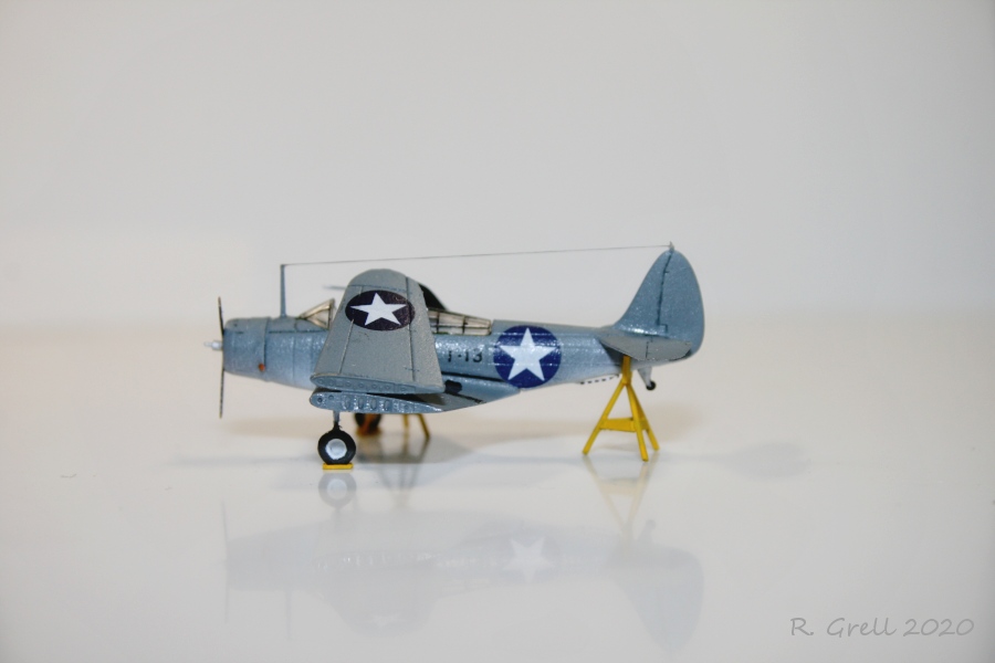

Update #18

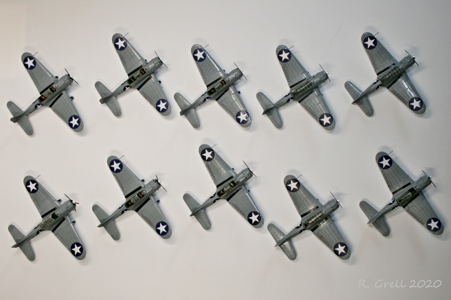

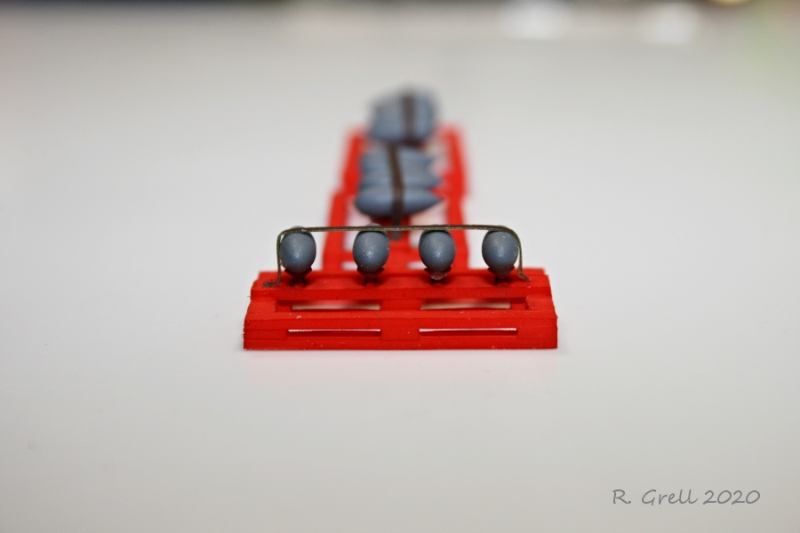

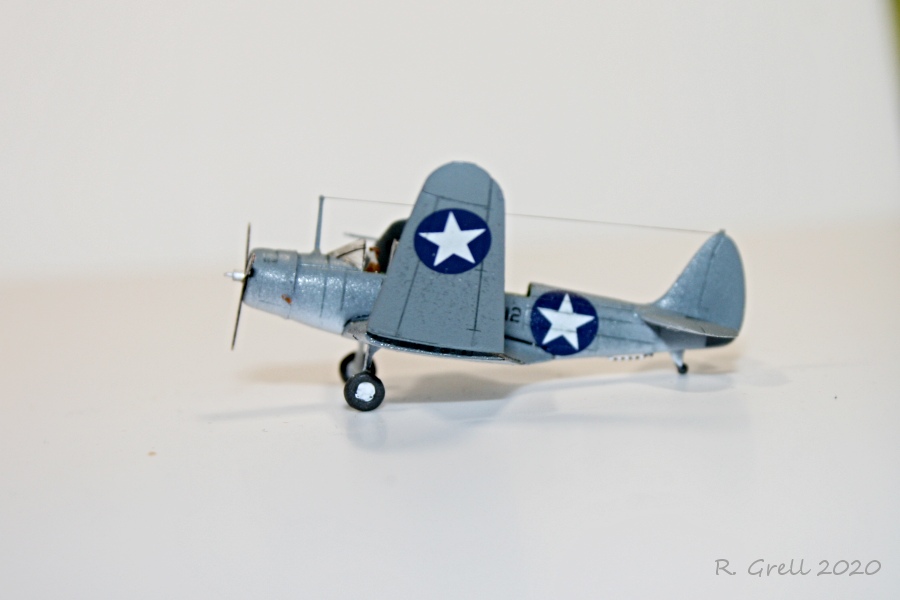

Douglas SBD – Dauntless
Die SBD´s hatten starre, nicht klapp- oder faltbare Tragflächen. Der Grund war, das beim Sturzangriff auf das zu bombardierende Ziel der Faltmechanismus die Stabilität der Maschine nachteilig beeinflusst hätte.
Gruppenfoto
Vier – Seiten – Ansicht

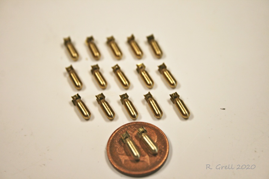

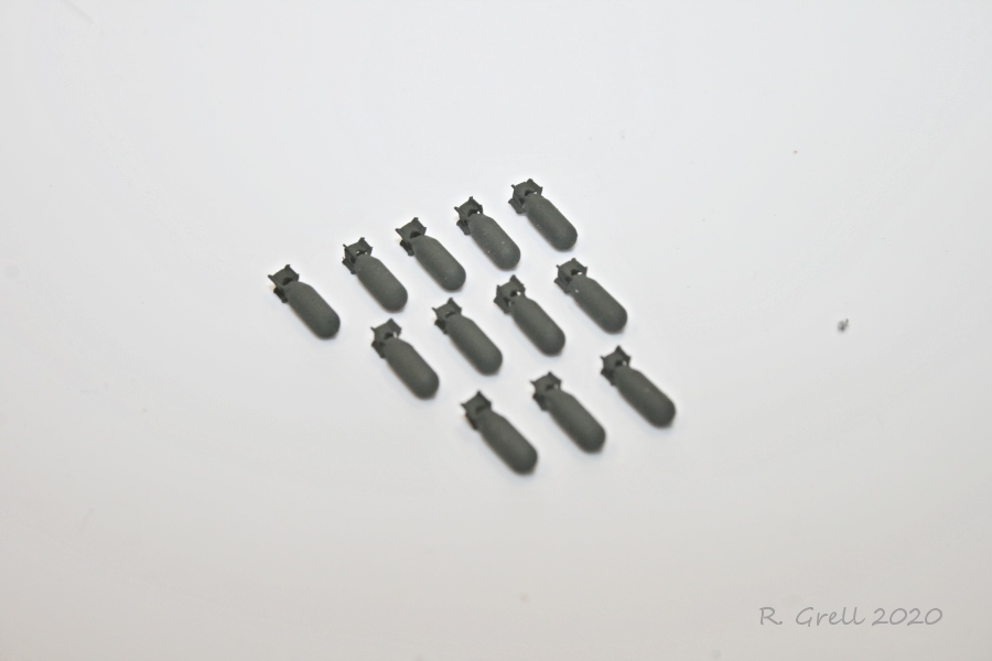

Fünf Maschinen habe ich mit einer 500 lb. Bombe beladen.
Die Bomben

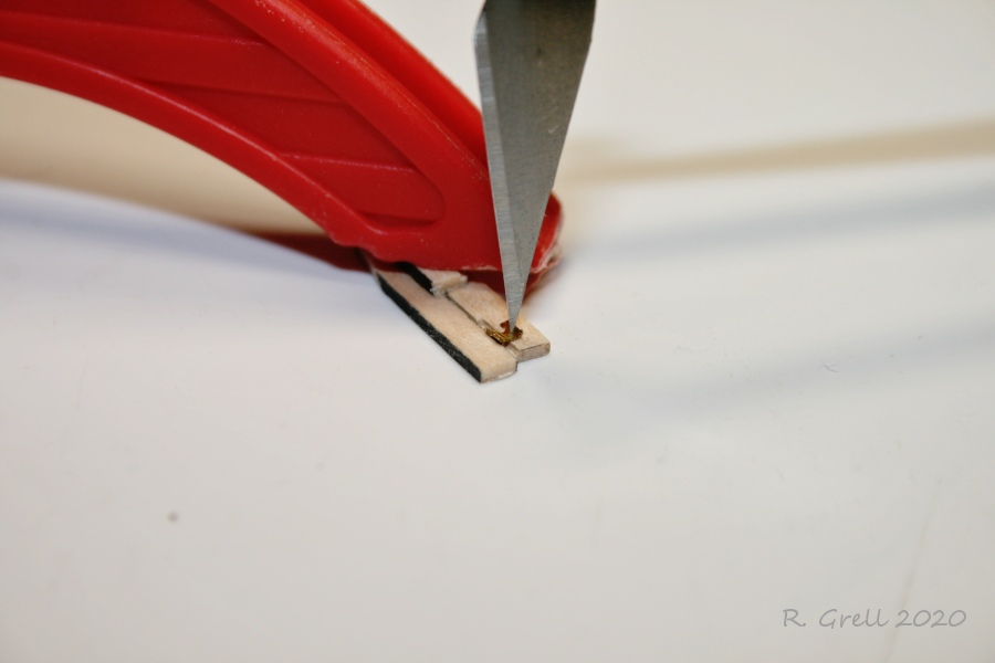

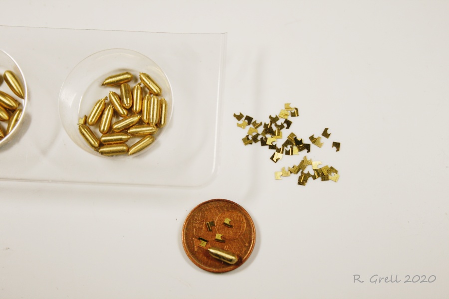

Aus den fünf auf den Centstück liegenden Teile musste je eine Bombe gemacht werden. Das Zusammenkleben der Leitflächen war für mich das bisher kniffligste Unterfangen, seit ich mit PE-Teilen arbeite. Ich habe lange überlegen
und etliche Versuche unternehmen müssen, um eine Methode zu finden, die Leitflächen miteinander verkleben zu können.
Letztlich habe ich zwei 1-mm-Leistenstücke genommen und nebeneinander fixiert. Zwischen beide Leisten konnte nun eine Leitfläche hochkant eingesteckt werden. Die zweite Fläche wurde dann flach auf gelegt, ausgerichtet
und mit einer in eine Pinzette geklemmten Klinge fixiert. Dann vorsichtig flüssigen Sek.-Kleber aufgebracht. Der ausgeklinkte Bereich in der linken Leiste verhindert, das Klebstoff durch den Klebespalt sickert und das Ätzteil mit dem Holz verklebt.
Aus diesen Pärchen wurde im nächsten Schritt ein Vierling, der dann auf den Bombenkörper geklebt worden ist. Trotz großer Sorgfalt beim Ausrichten und Verkleben der Teile ist es mit nicht gelungen, alle Leitflächen so hin zu bekommen, wie
ich es gerne gehabt hätte. Daher auch nur ein Gesamtfoto der fertigen Bomben und keine Nahaufnahmen.
Die fertigen Bomben
Damit ist der Bau der Flugzeuge abgeschlossen. Als nächstes werden einige Kleinteile angefertigt, bevor dann eine Stellprobe auf dem Hangardeck erfolgt.
Fortsetzung folgt.
Bis denne.

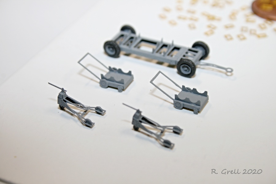

Weitere Kleinteile
Abwurftanks
Die Tanks waren für die F4F-4 gedacht. Die Größe der Tanks passt zur Maschine, nicht aber die Aufhängungspunkte, mit denen sie unter den Tragflächen befestigt werden sollen. Die sind gegenüber dem Original um ca. das zweifache
zu groß geraten. Ich habe aus PS einige Paletten gebaut, die Tanks darauf gelagert und mit meinen bewährten Gurten gesichert.
Schleppgeschirr
Wheel cocks
Transportkarren und -anhänger

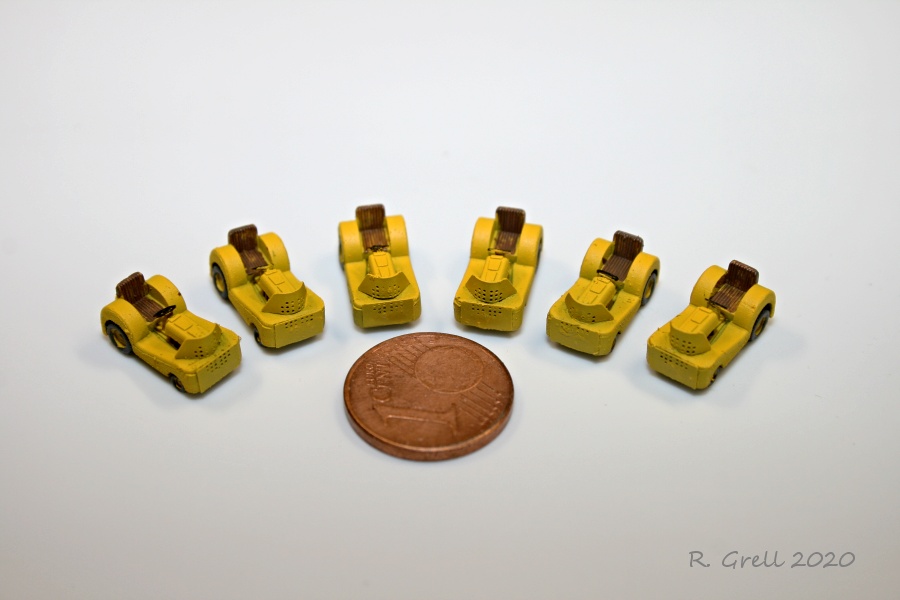

Flugdeck Traktor

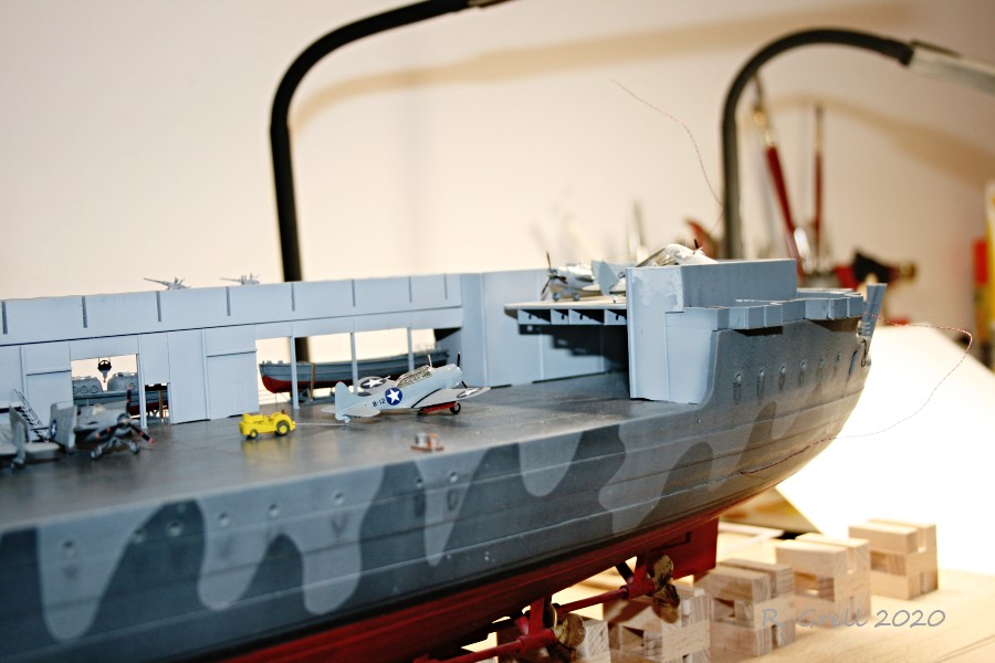

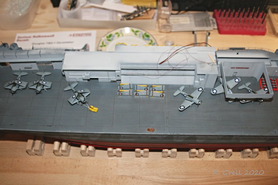

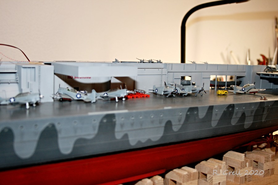

So oder so ähnlich könne es bald auf dem Deck zugehen. Einige Niedergänge müssen noch angebracht werden und die eine oder andere Figur soll ein bisschen Leben in die Szene bringen.
Was Kleinteile angeht, habe ich davon erst mal genug. Später kommt sicher noch was dazu, aber im Moment muss ich mal wieder größere Teile in die Finger kriegen.
