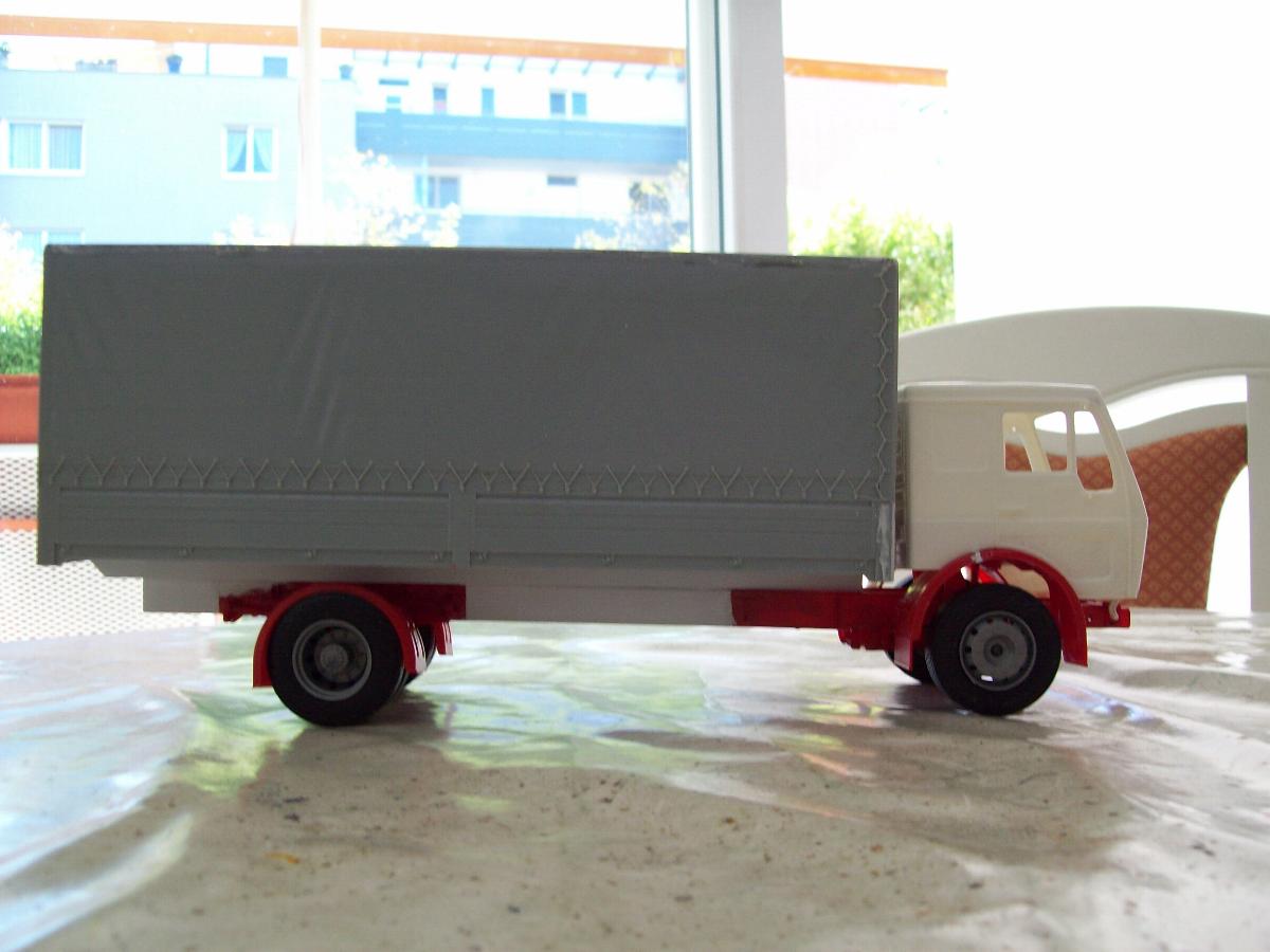

Derzeit bin ich noch am Hirnen wie ich die Plane mache :?: :nixweis: Ursprünglich sollte eine Plastiktüte herhalten. Aber die lässt sich nicht kleben (muss mittig sein, wegen der seitlichen Überlappung).

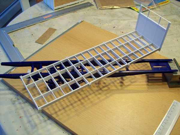

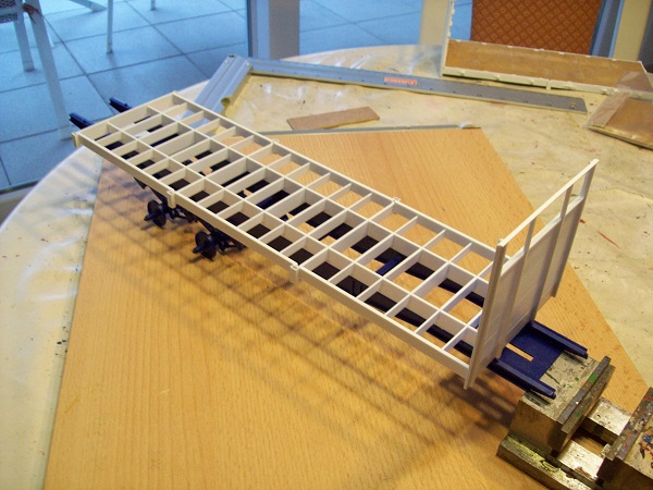

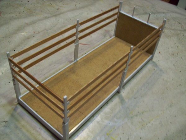

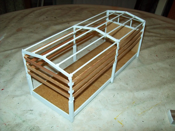

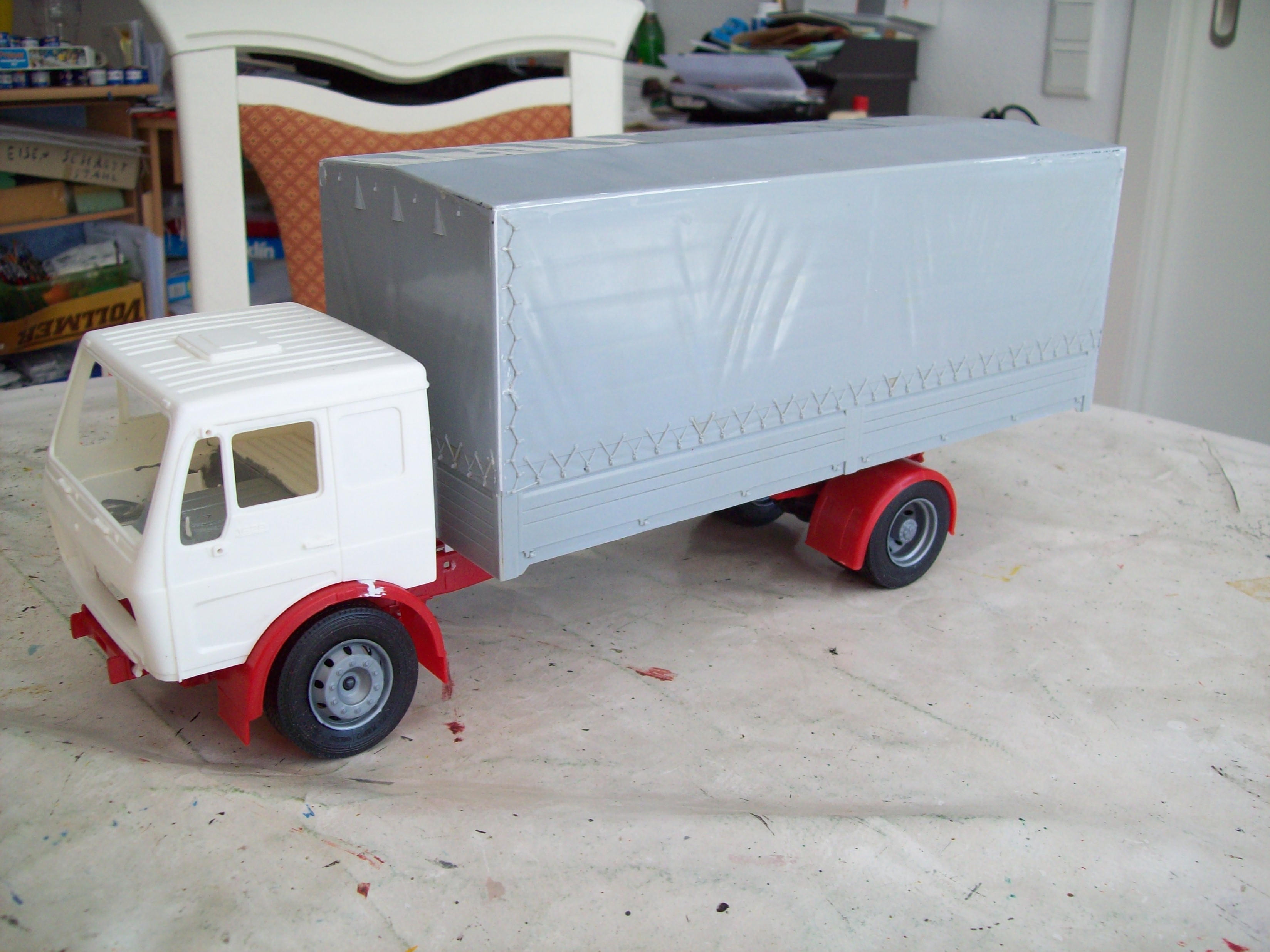

Weiter geht's - Aufbau Zugwagen
So!
Bin mal wieder weitergekommen: Gitterrahmen vom Aufbau + Workplates; Rahmen gekürzt.
Stirnwand ist in Arbeit....

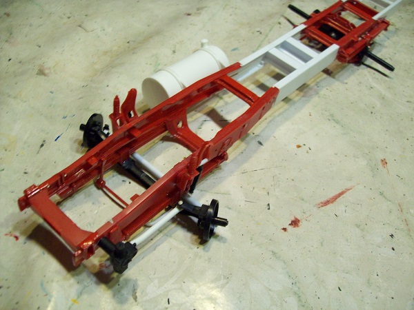

Sonntag, 4. November 2018, 17:40
kleine Schritte weiter ....
So!

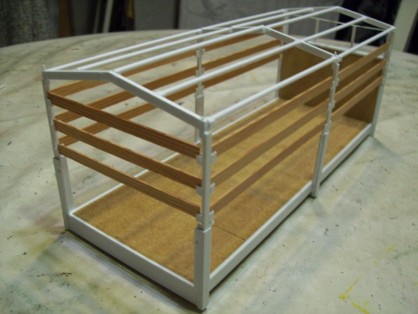

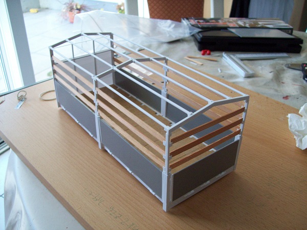

Der Aufbau wird langsam ....
und am Fahrgestell bin ich auch dran
Gruss
Sven
Sonntag, 4. November 2018, 19:04
Du hast hier ein interessantes Vorbild gewählt, aber dein Baubericht wäre noch um einiges Interessanter wenn man nicht jedes Bild extra anklicken müsste. Da gibt es viele die einfach wieder weiterklicken ohne die Bilder anzuschauen.

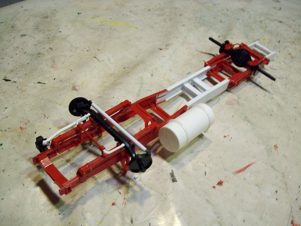

So Leute, weiter geht es....
> Fahrgestell
Vorderachse fertig
> Aufbau
... jetzt "nur" noch die Verschläge :pfeif: und die Plane :nixweis:

Der klassische Hängerzug 6+8m ,da bin ich auch dabei ! Klasse was Du bis jetzt gebaut hast. Aus was für Holz besteht der Pritschenboden ? Die Ausschnitte die Du in den Boden geschnitten hast sind für die Zurrösen ?
Bin gespannt wie es weitergeht !

Der Aufbau sieht wirklich gut aus, das macht jetzt schon einen sehr realistischen Eindruck. Da kann man auf den Rest, nur gespannt sein.
Sonntag, 11. November 2018, 16:17
Gut detailliert, da bin ich mal dabei.
Gibt's vom Vorbild auch ein Bild, denn das Dach kommt mir arg "spitz" vor

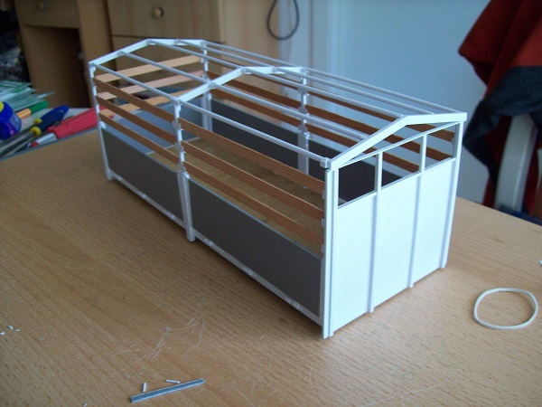

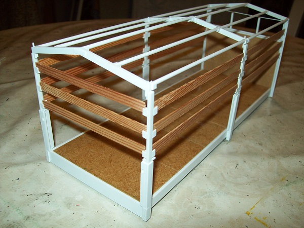

Ja, die Profis wissen, was "Löcher" bedeuten. Die Halteplatten sind jetzt drin, Verschläge sind fast fertig.
Hi opel71: Die Hütte ist Original aus dem Bausatz; ich meine aber, daß diese so ausgesehen hat.

Sorry das ich mich falsch ausgedrückt habe, ich meinte das Planen Gestell-Dach

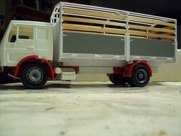

mal wieder Fortschritte:
Die Zurrösen werden natürlich erst nach dem Lackieren eingebaut. Die Löcher muss ich halt noch bohren.
Die Verschlüsse sind jetzt auch drin. Bilder folgen.

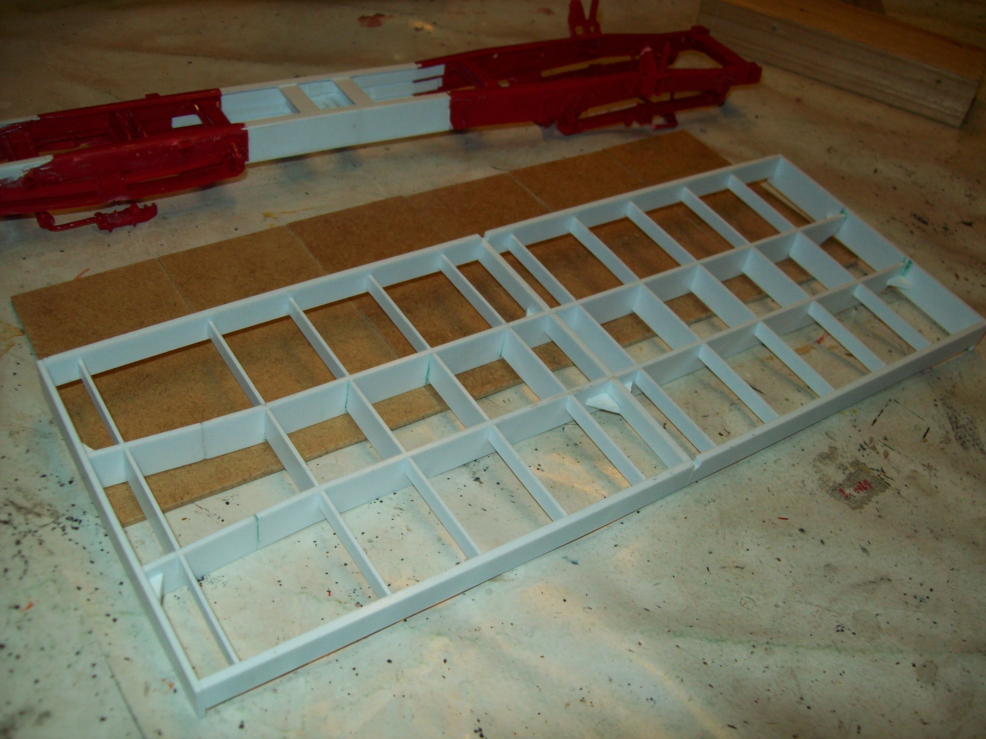

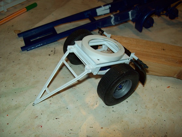

Der Hängeraufbau war schon im Rennen .... bis mir eingefallen ist, dass der Rahmen breiter ist als am Motorwagen :bang: .... na gut, nur fünf Traversen gesägt, gefeilt (2Stunden für die Tonne).
Als Entschädigung ist mir eingefallen, dass ich noch ein (Schrott-)Hängergestell habe, welches als Vorlage einiges hergibt. Wie kriege ich eigentlich den Drehkranz gebastelt? ?(
Gruss
Sven

Der Drehkranz? Zwei Rohre die genau in einander passen, aus dem Baumarkt z.B. Davon sägst du drei Ringe ab, in unterschiedlichen Breiten, den Inneren, der am längsten sein sollte, mit dem Drehschemel fest verbinden, den Äußeren mit dem Rahmen verkleben. Wenn alles mit Farbe usw. fertig ist, zusammen stecken und den dritten Ring als Sicherung, oben an den inneren Ring kleben.
Du musst nur schauen dass, das alles flach genug und gerade gesägt wird. Das wäre eine Möglichkeit die mir auf die schnelle einfällt.

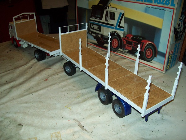

Dienstag, 27. November 2018, 15:39
Ah jetzt ja ....
weiter geht´s ...... :smilie:

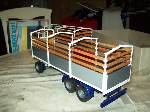

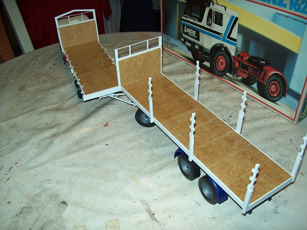

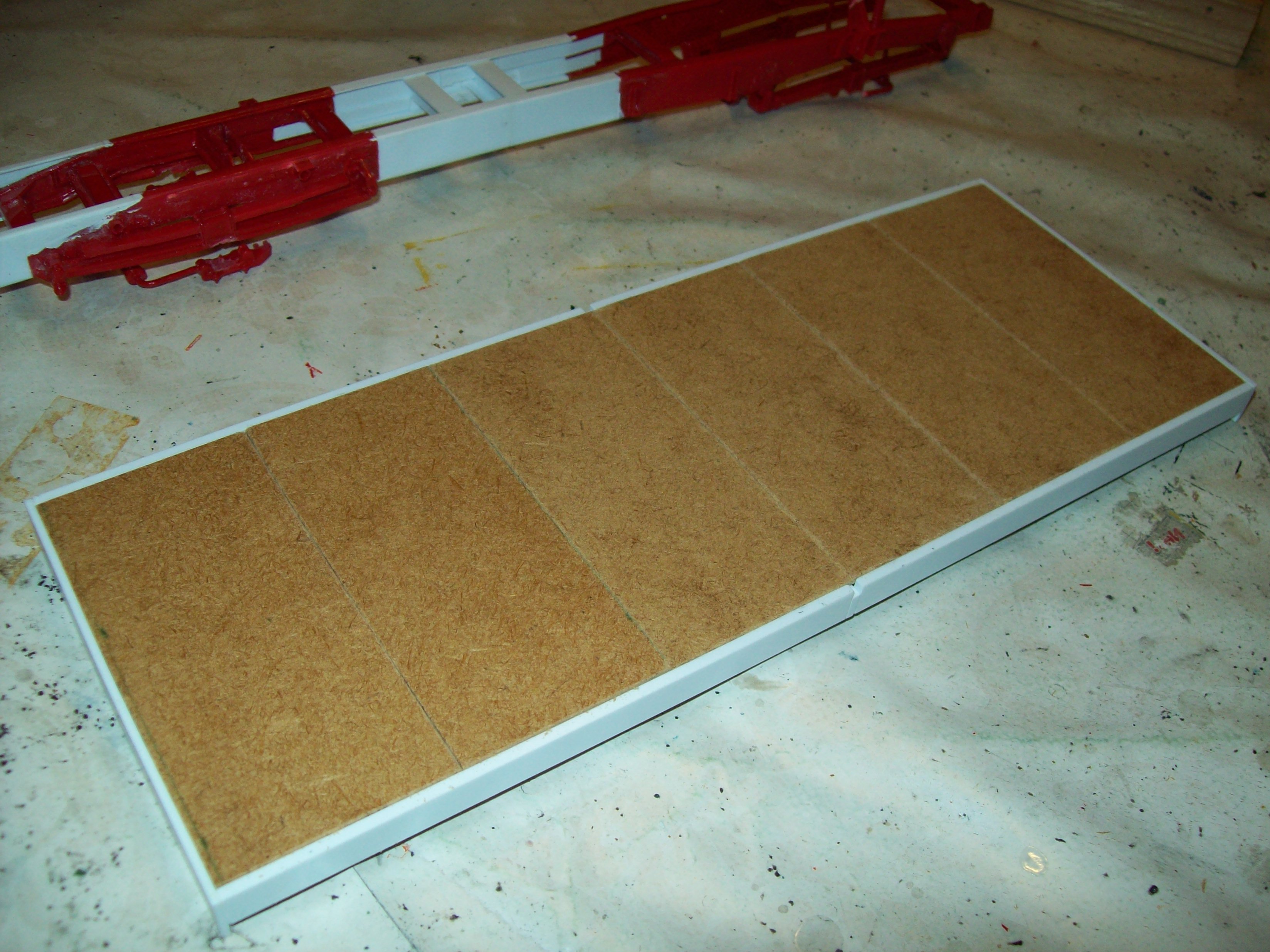

..... mit dem Hänger-Aufbau :

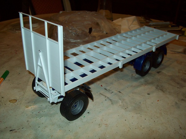

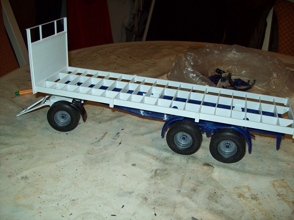

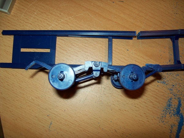

Auch die Holzplatten sind fertig. Und jetzt mal die kurze Info, warum das immer so lange dauert: bis hierhin sind 103 Teile verbaut :thumbsup: , wovon der überwiegende Teil rechtwinklig und plan gefeilt werden musste :cracy: . Da sind doch einige Weizen weg gegangen :prost:

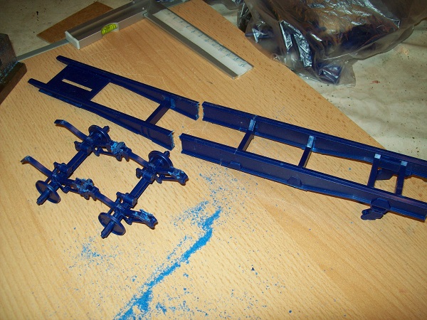

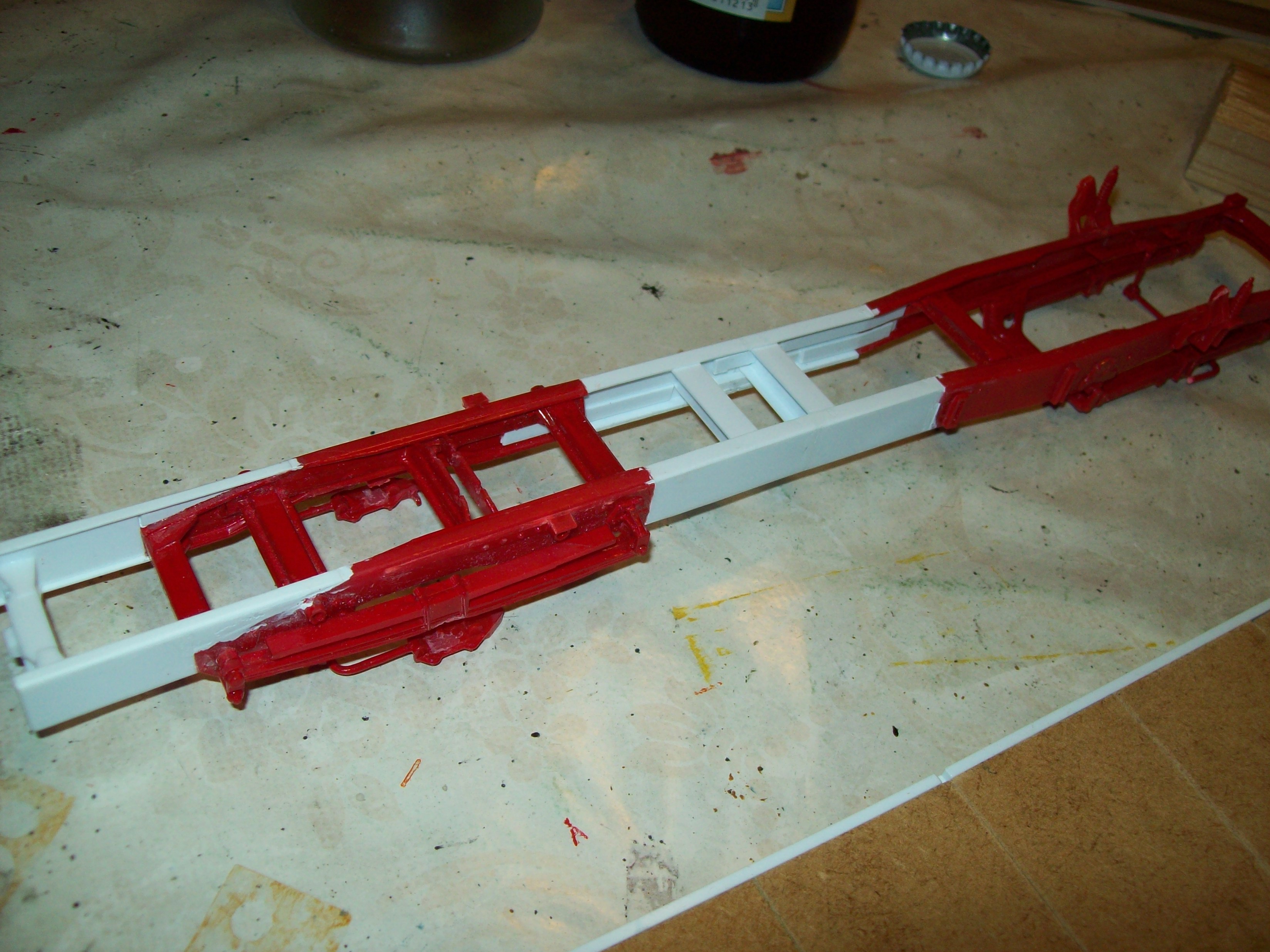

Auch am Rahmen habe ich mal angefangen: Grundbausatz ist ein Standard-Italeri Auflieger-Rahmen. Zu lang, war klar :thumbdown: ; aber dermassen zu hoch ?( .... na ja dann halt mal ran mit der Säge...
Bis nächstes Mal

Mittwoch, 28. November 2018, 06:49
Moin Sven,
Die Anhängerpritsche macht auch wieder einen guten Eindruck, nur stellt sich mir jetzt eine Frage, warum baust du das Fahrgestell nicht auch selber? Da du das kannst steht ja wohl ganz außer Frage und so müsstest du dich nicht mit vorgegebenen Teilen herum plagen, sondern könntest das gleich so anpassen, wie du es brauchst.

Den Aufbau finde ich sehr gut gelungen :ok:
Wie machst du die Plane?
Beim Fahrgestell würde ich bei deinen Fähigkeiten auch etwas mehr Eigenarbeit einfließen lassen.
Es würde sich doch anbieten nur die Federblätter zu verwenden und die Aufnahmen nach deinen Vorstellungen selbst zu fertigen.
An der ersten Achse unter dem Drehkranz vermute ich wirst du ohnehin nicht darum herum kommen...

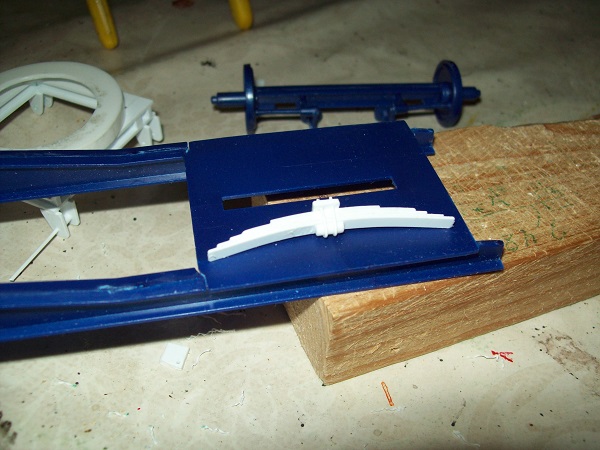

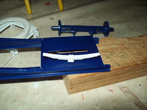

So, weiter geht's...
... mit dem Drehgestell -> Federpakete
... dem Drehgestell
... und auch dem Rahmen
@ Bernd: den ganzen Rahmen wollte ich nicht selber machen; warum das Rad neu erfinden? Die italeri-Vorlage ist doch ganz brauchbar!
@ Markus: Die Plane wird vermutlich aus Plastikfolie :nixweis: ... bin noch am prüfen :thumbdown: :thumbup:

Der Anhänger sieht soweit schon sehr gut aus, Hauptsache ist ja das es mit dem Fahrgestell so funktioniert und das mit dem Drehschemel hast du ja auch hin bekommen. :ok:
Samstag, 1. Dezember 2018, 09:13
:wink: Hallo Sven,
Der Rahmen ist dir gut gelungen :ok:
Der Drehschemel und selbst gebaute Feder :love: erste Sahne...

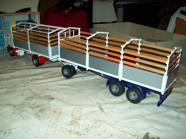

Dienstag, 4. Dezember 2018, 01:19

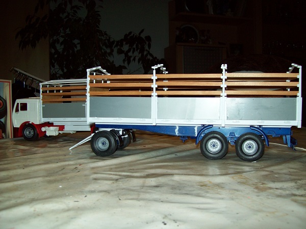

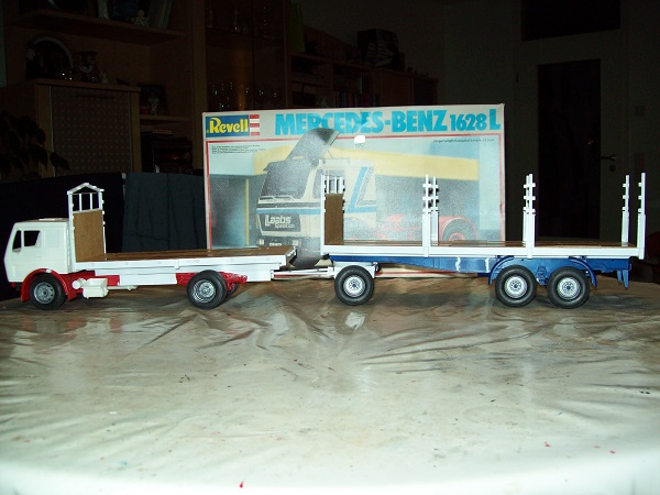

..... es geht voran!

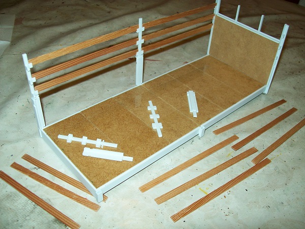

Die Rungen sind mal feddich :D

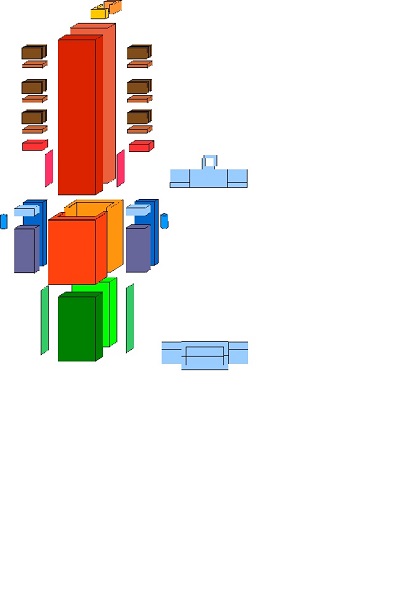

Hier übrigens mal ein Grund, warum der Bastelanfänger besser doch erst mal (OutOfBox) OOB baut:
Das sind die Einzelteile EINER Runge. Da hamma 6 Stück am Hänger!

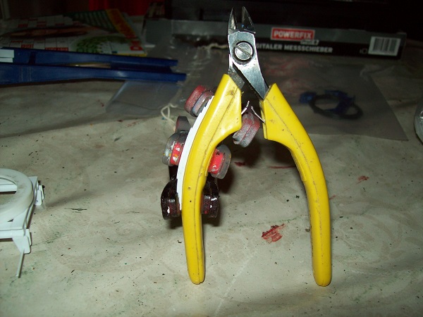

Und hier noch meine Federblock-Vorspann-Anlage:
Gruss
Sven

Freitag, 7. Dezember 2018, 02:08
.... langsam nährt sich das Eichhörnchen ....
Hier mal wieder kleine Fortschritte am Hänger:
Und der Motorwagen hat mal Radkästen an die Hinterachse bekommen:
So laaaaangsam wird's
Leider sind mir die Rohre für das Dach ausgegangen .....
.... aber ich muss ja noch Verschlüsse anbringen und mir endlich mal was wegen der Plane einfallen lassen :?:
