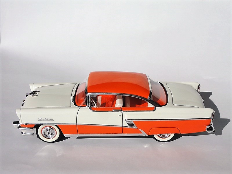

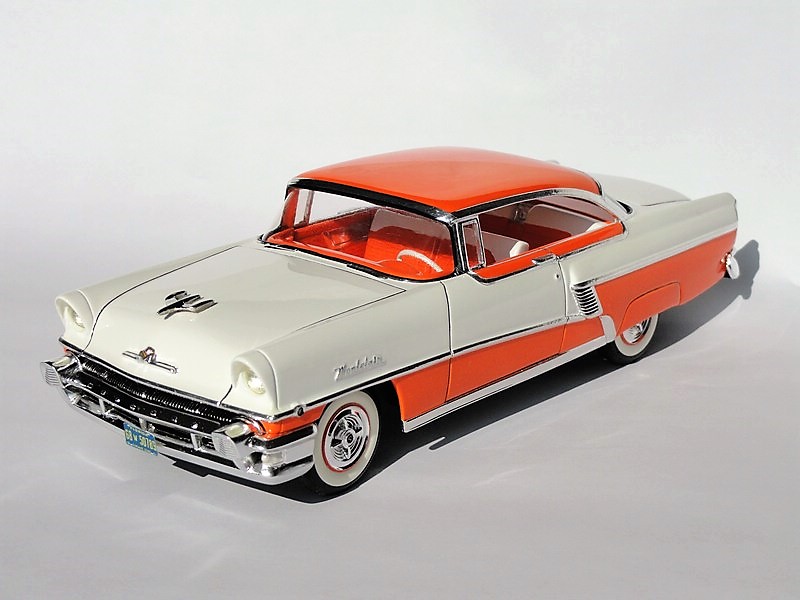

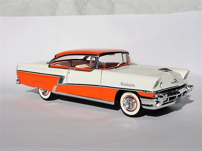

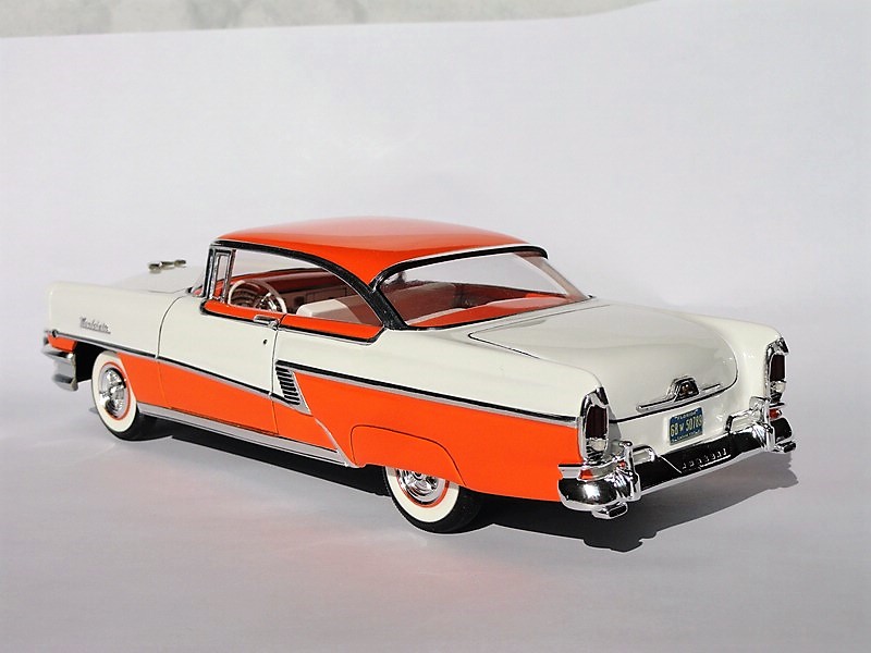

1956 Mercury Montclair 2 Door Hardtop Modelhaus Resin Kit
Hallo zusammen!
Ich habe wieder mal was fertig bekommen.
So kurz vor Frankfurt kommt die Motivation wieder richtig in Fahrt.
Es wurde wieder mal etwas von Modelhaus und ich glaube er ist mir ganz gut
gelungen. Er ist Out of the Box bis auf die Fender Skirts und das detaillierte Chassis
wenn man das so sagen darf da im Original nur eine plane Platte dabei war.
Das gefiel mir gar nicht und hat mir dann auch gleich viel Arbeit beschert weil dann
nix mehr passte. Der Dremel hatte viel zu tun.
Nun schauts euch die Bilder an und dann will ich Kritik hören.
Gruss Oli
Dienstag, 9. Oktober 2018, 22:08
Hallo Oli,
dann fang ich mal gleich an mit Kritik, die Sicken find ich etwas zu sehr hervorgehoben und wenn du Dir so viel Arbeit mit dem Fahrwerk gemacht hast... warum kein Foto davon :?:
Ansonsten sehr schöne, saubere Arbeit und sehr gute Farbwahl, gefällt mir :ok:

Hallo!
Danke für die Kritik. Mit den Sicken gebe ich dir Recht. Da bin ich auch immer nicht zufrieden aber ganz ohne schauts aus wie unfertig oder Spielzeug. Bei weiss kommen die schwarzen Linien natürlich am stärksten zur Geltung was aber bei weissen echten Fahrzeugen bei starken Tageslicht auch so aussieht weil der Kontrast hell dunkel so extrem ist. Hab mir das mal in Real bewusst angeschaut. Übrigens waren die Spaltmaße bei diesen Fahrzeugen doch noch sehr gross im Vergleich zu heutigen. Will aber jetzt keine Ausreden finden. Mich stört das mit den Sicken auch immer ein wenig. Das Ersatzchassis ist auch kein Brüller nicht aber immerhin besser als eine flache Platte. Ich mache noch ein Foto.

Hallo Oli,
schönes Musterbeispiel eines US-Cars aus der Mitte der 50er Jahre. Die Lackierung gefällt mir besonders gut, richtig "clean" ... welche Farben nimmst Du? Was die Sicken angeht, so bin ich mittlerweile dazu übergegangen, das Schwarz etwas in ein Dunkelgrau abzutönen, das dann auch noch mit Verdünnung in die Vertiefungen einfließt. Das macht den Kontrast, der gerade bei helleren Farbtönen der Karosserie auftritt, nicht ganz so groß.

Hi Oli,
über die Qualität Deiner Modelle brauchen wir, glaube ich, nicht lange diskutieren. Absolut top, sowohl handwerklich , als auch in der Farbwahl.
Was die Sicken anbelangt, muss ich mich meinen Vorrednern anschließen. Bei hellen Farben sind die schwarzen Sicken einfach zu heftig. Hier nehme ich immer graue Plackafarbe von Pelikan, bei dunklen Lacken dann eben die schwarze.

Hallo!
Ja das Sickenthema hats in sich.
Ich gelobe Besserung aber am echten Modell kommts gar nicht so extrem rüber wie jetzt auf den Bildern.

Zur Lackfrage:
Ich nehme grundsätzlich immer Acrylfarben direkt aus der Sprühdose und poliere danach
leicht mit Unipol falls es nicht so ganz perfekt ist, Orangenhaut usw.
Bei Metalliclacken gibt's dann noch 2K Klarlack darüber.
Der kommt auch aus der Sprühdose (die mit dem Aktivierer unten dran).
Das ist eine Klasse Sache da bombenhart und sehr hoher Glanzgrad nach sehr kurzer Trockenzeit.
Früher habe ich mich da immer noch mit dem Acrylklarlack rumgeschlagen aber das Zeug ist aggressiv,
braucht ewig zum Trocknen und kann dir deinen ganzen Lackaufbau inklusive Plastik und Spachtel darunter ruinieren.
Acrylklarlack härtet auch nie richtig aus und verändert sich über die Zeit.
Herauspolierte Orangenhaut kommt wieder zurück und Ghostlines entstehen
an verschliffenen Stellen trotz Primer usw.
Nie mehr!

Danke für alle die positiven Kommentare. Das ermutigt und motiviert sehr für das nächste Modell. Für die gewünschten Innenraum und Chassisbilder bitte ich noch um etwas Geduld. Mache ich noch.
Mein nächstes Opfer wird übrigens der Lincoln Futura welcher auch erst parallel von einem anderem Mitglied hier vorgestellt wurde. Bei mir ist es eher ein Weiterbau einer Baustelle die schon Jahre in der Schachtel unfertig lag.Irgendwie gab es damals Probleme die mir die Lust am Modell nahmen.
