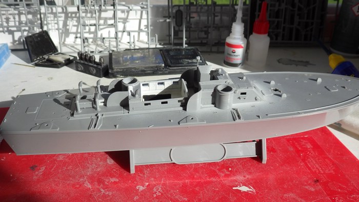

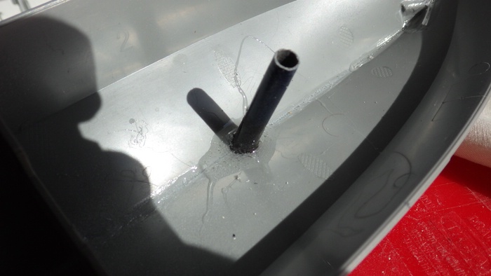

Patrol Boat P 109 out of the Box 1/72

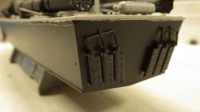

zur Unterstüzung der Missouri auf See ( RC: USS Missouri im Maßstab 1/100) ist dies eines von drei geplanten Patrol Boats. Die Boote sollen das Großmodell begleiten. Gebaut wir out of the Box, was nach der scratch Orgie an der Missouri mal wieder richtig Spaß macht. Das Rohr durch den Rumpf auf Foto 7 dient der späteren Verwendung als Rc Modell. Wie wird noch nicht verraten :pfeif:.

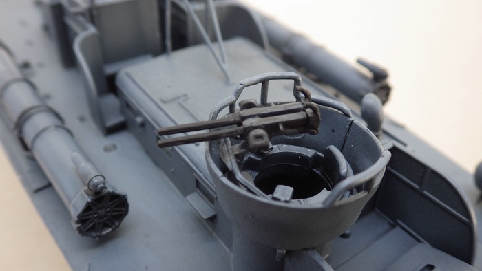

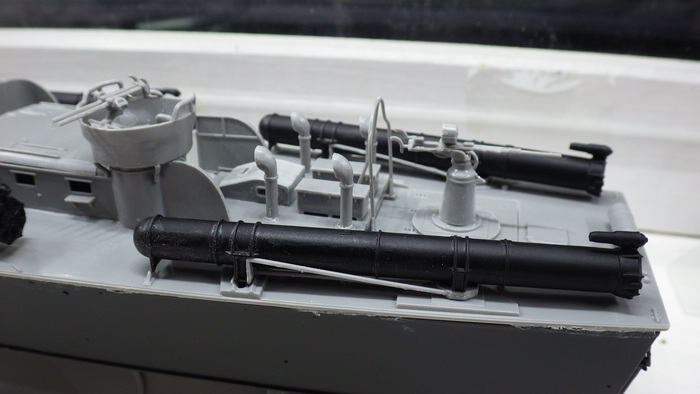

ihr seid aber sowas von schreibfaul... :pfeif: ich jedenfalls hatte heute ein paar Stunden Zeit und raus gekommen ist ein fast fertiges Modell, ein wirklich nettes Zwischendurchprojekt mit schönen Details. Nur die Angüsse am Gußast sind teils total bescheuert ( z.B: mitten am MG Lauf wie soll man sowas vernünftig abtrennen???) Naje ich hoffe es gefällt Euch trotzdem. Morgen wird der Aufbau nach finaler Bearbeitung des Übergangs zum Rumpf erstmal schwarz grundiert. Anschließend kommt Marinegrau drauf. Ganz zum Schluß erst klebe ich die Scheiben ein, die Dächer sind also bis dahin noch nicht verklebt. Auf Ruderanlage und Schiffschrauben habe ich übrigens verzichtet, da diese Teile sicher im Wassereinsatz sehr rasch abbrechen werden

Zu deinem PT-Cruiser: Maßstab zur MM etwas Groß, oder? Dennoch interessant und vorstellbar
Das senkrechte Röhrchen im Rumpf hat mir schon Kopfschmerzen bereitet :lol: bin bis jetzt nicht dahinter gekommen was du da ausheckst :idee:

willkommen in der ersten Reihe. Ich denke der größere Maßstab ist soga ganz gut . Wäre das Boot 1/100 dann hätte es mal gerade 20 cm Länge . Das fände ich angesichts der 2.70 m langen Misoouri etwas sehr winzig, zumal dann jede kleine Welle einem Tsunami entspräche. Das mit dem Röhrchen wird ein Experiment, laß Dich überraschen. Ich weiß übrigens selbst noch nicht ob es so funktioniert wie ich mir das vorstelle.:pfeif:

Das war der ursprüngliche Plan, den ich aber verworfen habe da in dem Rumpf verdammt wenig Platz ist für eine Antriebsanlage die meinen Vorstelliungen entspricht; mal abwarten....

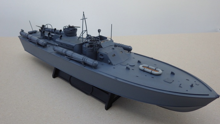

Jetzt gibts das erste Rollout zu sehen. Es fehlen noch die Markierungen, der Unterwasseranstrich ( hatte kein Flex Tape mehr ) die Crew und die Amerikanische Fahne am Heck. Das Rumpfrohr ist vorerst mit einem Deckel abgedeckt.
Ich habe mich an einem dezenten Washing versucht was im Original deutlich besser rüberkommt als auf den Bildern

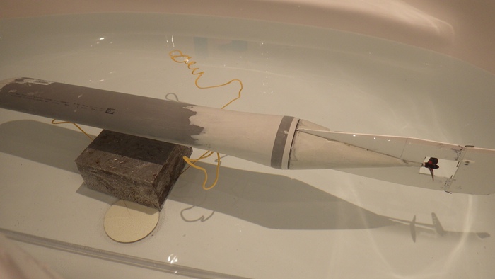

heute lüfte ich das Geheimnis, es wird ein RC - steuerbarer Torpedoantrieb
Der Torpedo wird betrieben mit einem SPEED 600 Motor und durch Seitenruder gesteuert. Wenn alles funktioniert wird später noch ein Höhenruder verbaut ( zum Tauchen beim Betrieb von einem U-BOOT) Der Antrieb ist so konzipiert, daß unterschiedliche Schiffe anmontiert werden können Dazu wurde eine Alu-Schiene mit diversen Befstigungsmöglichkeiten angebracht. Bis auf die Technik sind alle Teile im Baumarkt erhältlich.
Der Dichtigkeitstest ist bereits absoviert
Der nächste Schritt besteht darin, den richtigen Ballastanteil zu finden. Der variiert natürlich von Schiff zu Schiff . Erst einmal will ich nur ein Torpedoboot anmontieren ( habe ja auch erst eines fertig). Später soll es dann eine Dreierformation werden. Das ganze Gerät wird natürlich noch feingeschliffen und camouflage lackiert, damit man es im Wasser möglichst wenig bemerkt.
beim Dichtigkeitstest: .
