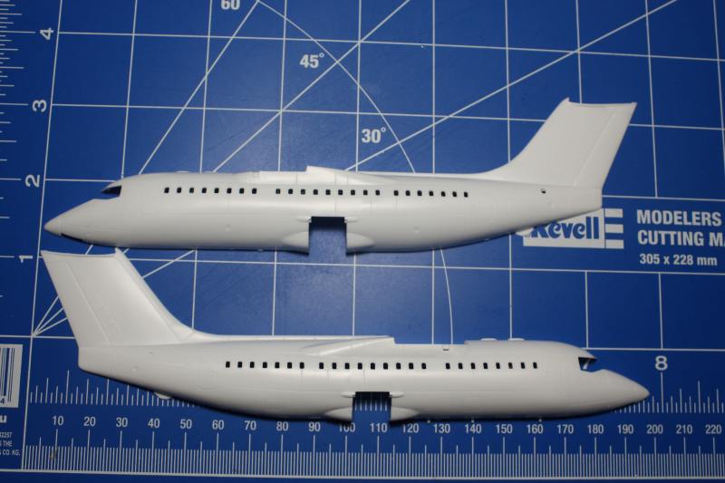

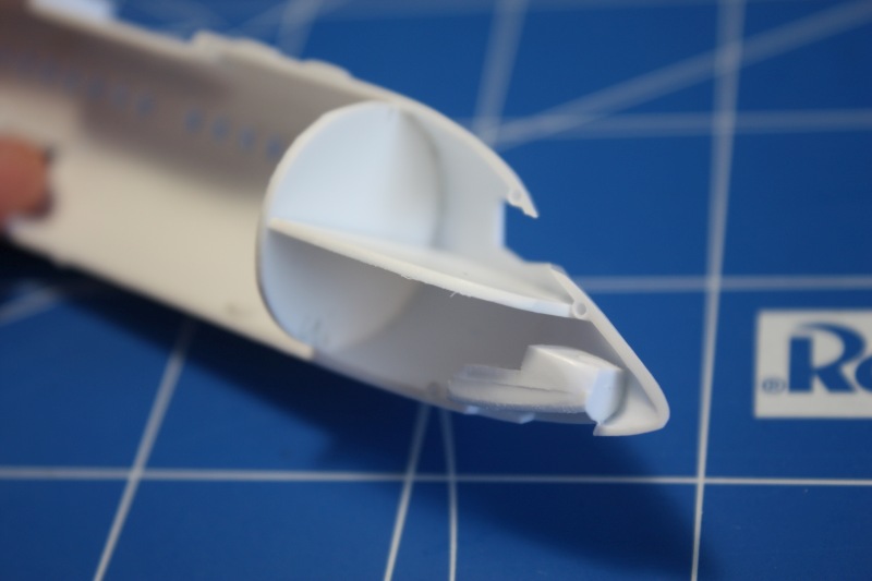

Erste Handgriffe habe ich für das Versäubern des Rumpfes genutzt.
Die Passprobe mit der Cockpitverglasung sieht schon mal gut aus.
Allerdings habe ich da so meine Bedenken gehabt, dass man dann "durch den Flieger hindurch" schauen kann.
Daher habe ich kleine Trennwände eingepasst und verklebt.

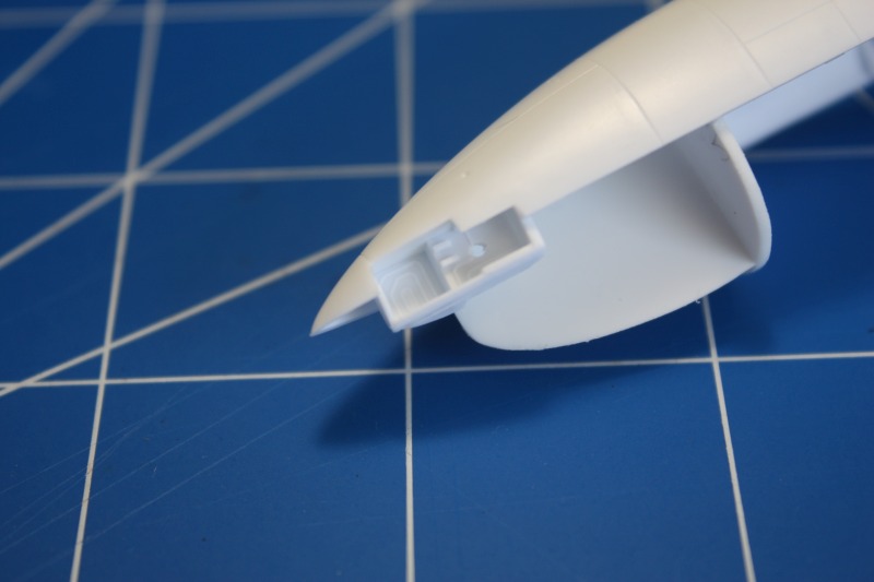

Den Bugfahrwerksschacht habe ich auch schon mal eingepasst.
Nun überlege ich, ob ich, wie bereits in Bauberichten gelesen, den Rumpf und die Flügel von innen schwarz lackieren soll?
Es gibt ja auch viele Bauberichte, bei denen das nicht gemacht wird.
Wie seht ihr das?

Freitag, 14. September 2018, 22:05
Hallo Christian!
Da ich den Bausatz auch schon gebaut und hier vorgestellt habe, gucke ich mir sehr gerne an was du daraus machst.
So hab ich auch zwei Tipps für dich:
-Gewicht in den Bug nicht vergessen
-Die Streben/Rahmen an den Cockpitscheiben sind nicht alle korrekt
Zu deiner Frage:
Ich persönlich schwärze die Innenseite bei Airlinern immer.
(Es geht auch ein dunkles grau).
Der Grund ist, wenn man es nicht macht, scheint es wegen dem weißen Plastik hell aus allen Fenstern raus.
(Bei manchen Airlinern mehr, bei manchen weniger).
Da es doch viele innen weiss lassen, würde ich im Netz mal allgemein nach Airlinern in 1:144 gucken.
Dann kannst du selber entscheiden, was dir lieber ist.
Frohes bauen! :prost:
Gruß Mike

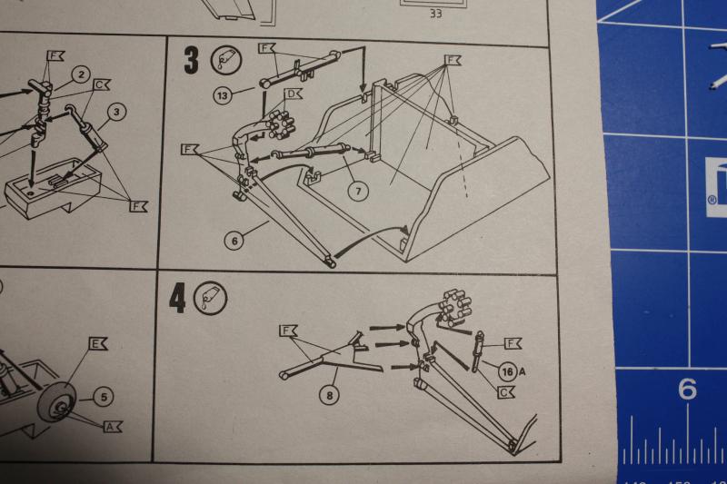

Montag, 24. September 2018, 21:33
Halli hallo Modellbaukollegen,
im Moment komme ich nicht ganz so voran wie gedacht.
Zum Einen habe ich akt. nicht so richtig Zeit für die Airbrush. Daher habe ich so nebenbei die Fahrwerksteile vorbereitet.
Allerdings ist da die Bauanleitung nicht so recht eindeutig - jedenfalls bin ich mir nicht ganz sicher, wie die Streben des Hauptfahrwerkes zusammen
gehören. Am Bauteil finde ich leider 2 "Markierungen", die in der Anleitung vorgegeben sind, nicht.
Hat vielleicht jemand ein aussagfähiges Foto parat?

Dienstag, 25. September 2018, 22:08
Guten abend,
ein herzliches Hallo auch an dich Gustav - vielen Dank. Ich werde mein Bestes versuchen.
Kennst du dich historische so gut aus oder hast du nur mal schnell nachgelesen?
Eine Hawker - ist richtig.
Ich will heute mal noch 2 Fotos zum Problem Hauptfahrwerk liefern.
Hier die Einzelteile:
Und hier die Bauanleitung:
Mir geht es speziell um die Position der Befestigung der Teile 7 und 13 an Nr. 6

Donnerstag, 4. Oktober 2018, 22:14
Guten Abend,
im Moment bereite ich mich darauf vor, am Wochenende endlich mal die Airbrush zu benutzen.
Daher habe ich schon mal div. Teile für die Lackierung vorbereitet.

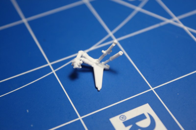

Unter Anderem habe ich auch im Internet endlich mal ein paar Bilder - naja, es ist ein Video - vom Hauptfahrwerk gefunden.
Damit konnte ich meine Frage klären, wo und wie die Bauteile zusammengehören.

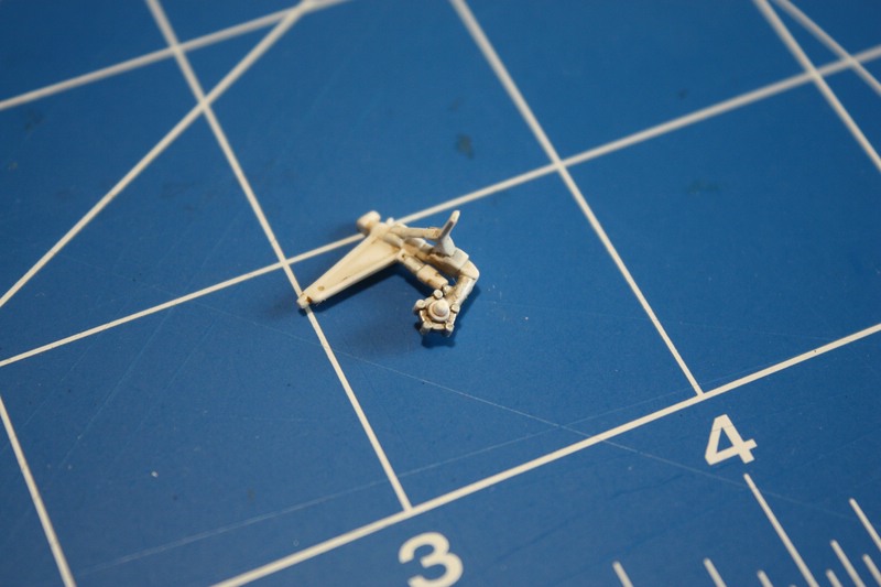

Allerdings kann ich das Hauptfahrwerk erst anbringen, wenn der Fahrwerkschacht verklebt ist.
Denn die Aufnahmepunkte des Trägers sind nicht vorhanden. Und das Fahrwerk soll ja nachher auch passen...
Hier ein ein Bild der Montage, wie sie erfolgen soll:

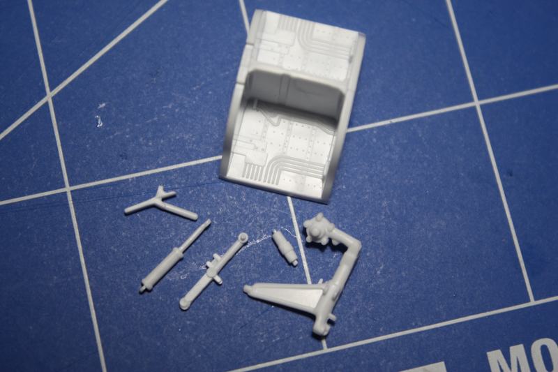

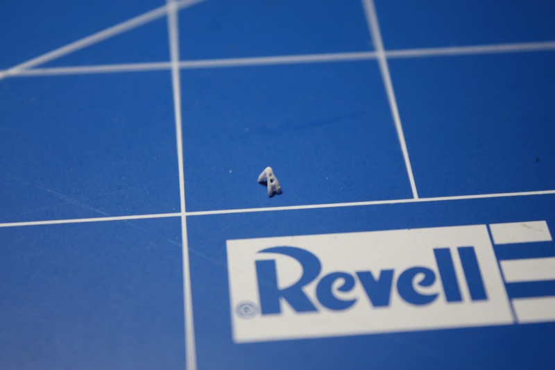

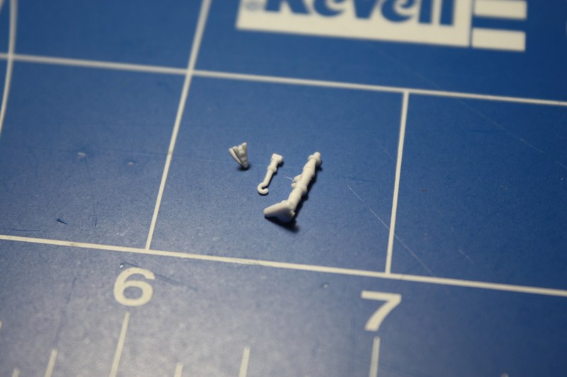

Als weiteres habe ich die Bauteile des Bugfahrwerkes vorbereitet;
Ein bisschen Verbesserung musste sein - Aufbohren..
Sieht dann montiert so aus:

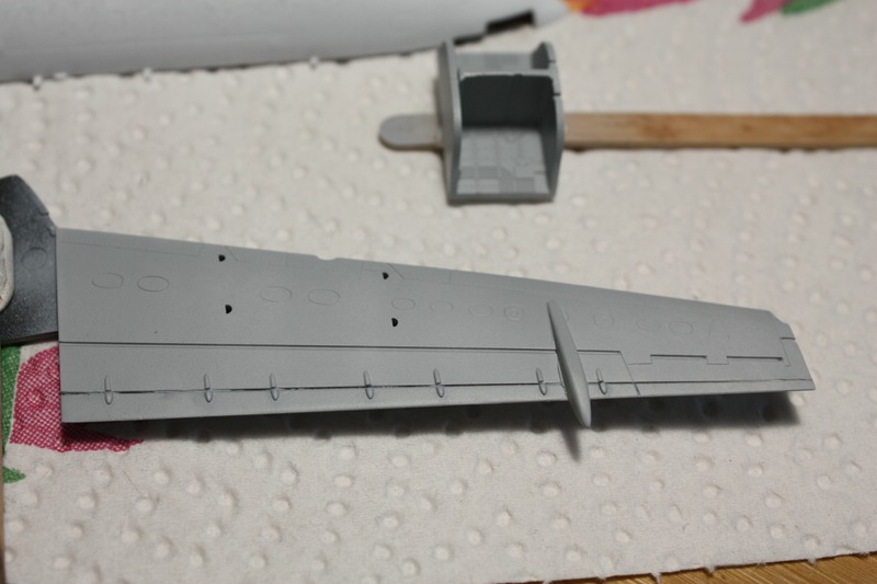

Was habe ich geschafft:
Rumpf, Flügel und Treibwerke innen geschwärzt, sowie Balast eingeklebt
Der Balast; hab mal lieber 15 Gramm genommen:

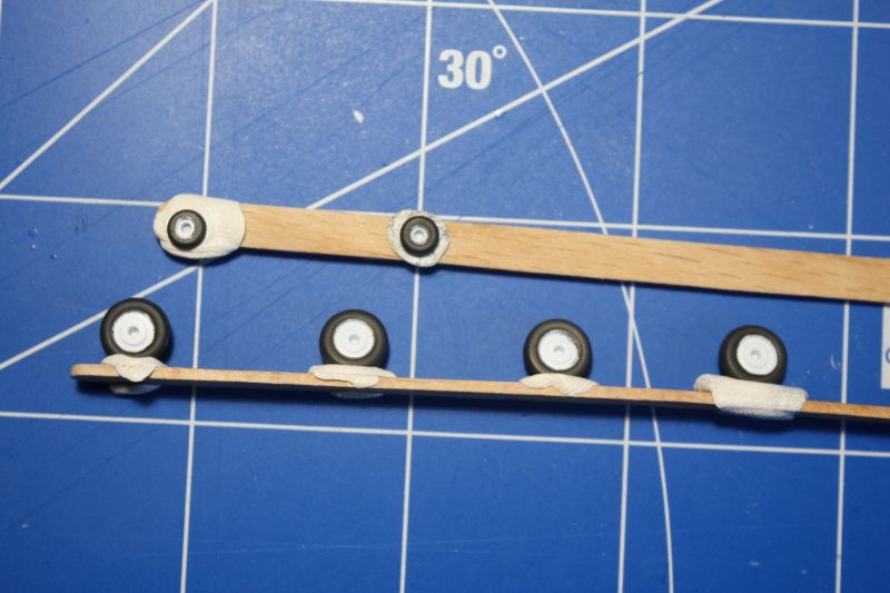

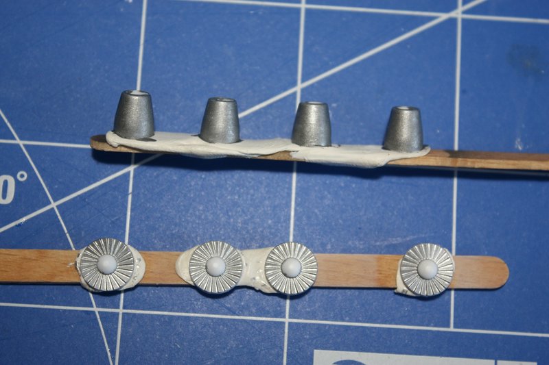

Erster Versuch die Räder mit Anthrazit zu lackieren...hatte sie dabei mit Patafix an Stäbchen fixiert...
Dabei kamen dann aber doch "schiefe" Ränder zu stande. Werde ich also nochmal machen.
Die Fahrwerksteile hab ich auch in Hellgrau lackiert - sieht man allerdings kaum, daher habe ich auch noch kein Fotos gemacht.
Diese kommen, wenn ich noch detailiert habe.

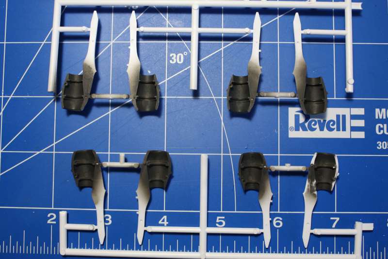

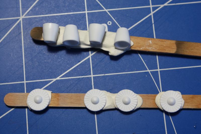

Und dann sind schon die nächsten Bauteile zur Lackierung vorbereitet: Triebwerke

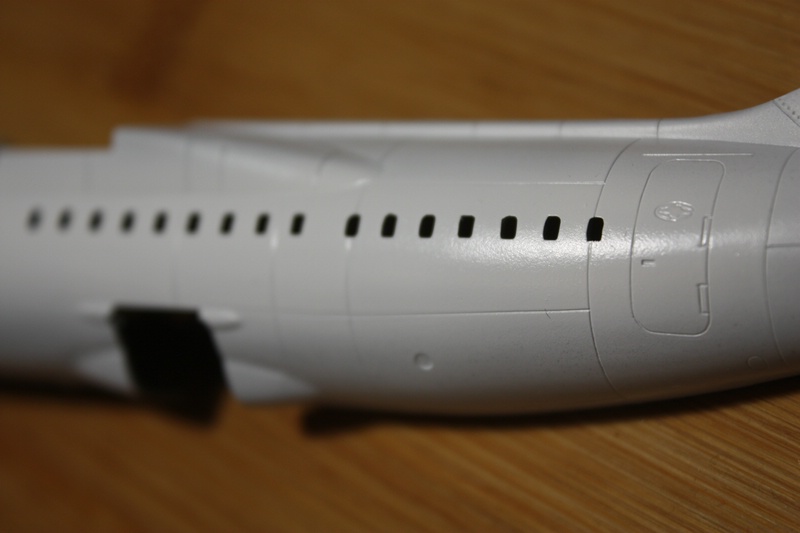

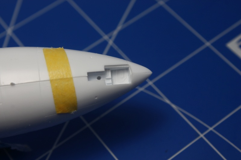

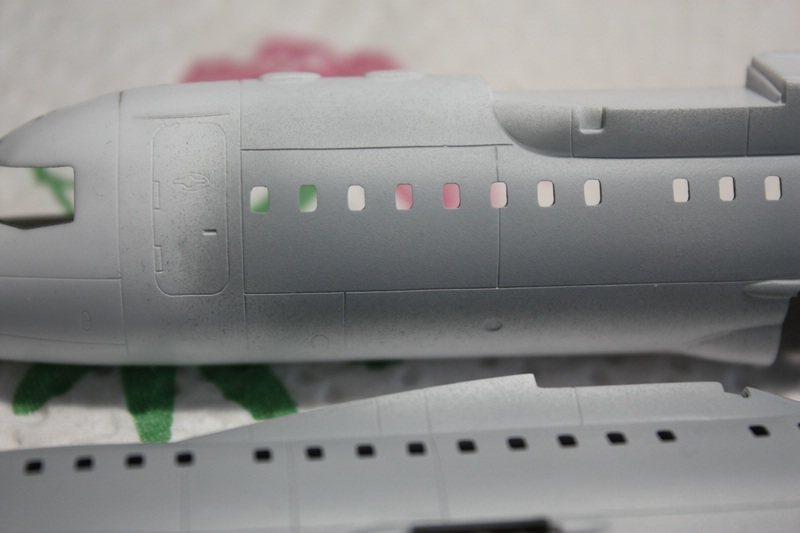

Die Grundierung habe ich auf der Außenseite des Rumpfes getestet, da ich die fehlenden Fenster gern klar ausfüllen will. Um diese
aber dann nicht umständlich abkleben zu müssen, will ich einen Streifen um die Fensterreihen herum schon vorher in Weiß lackieren.
Allerdings merkt man erst bei werkeln, dass weißer Kunststoff mit weißer Grundierung und weißem Lack nicht sonderlich gut für die
Verarbeitung ist! :motz: Man sieht eindeutig zu schwer, was schon Farbe abbekommen hat...
Das muss ich mal noch ändern - vielleicht mit ner grauen Grundierung...

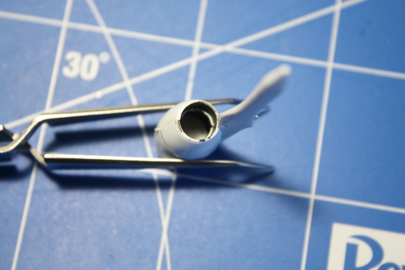

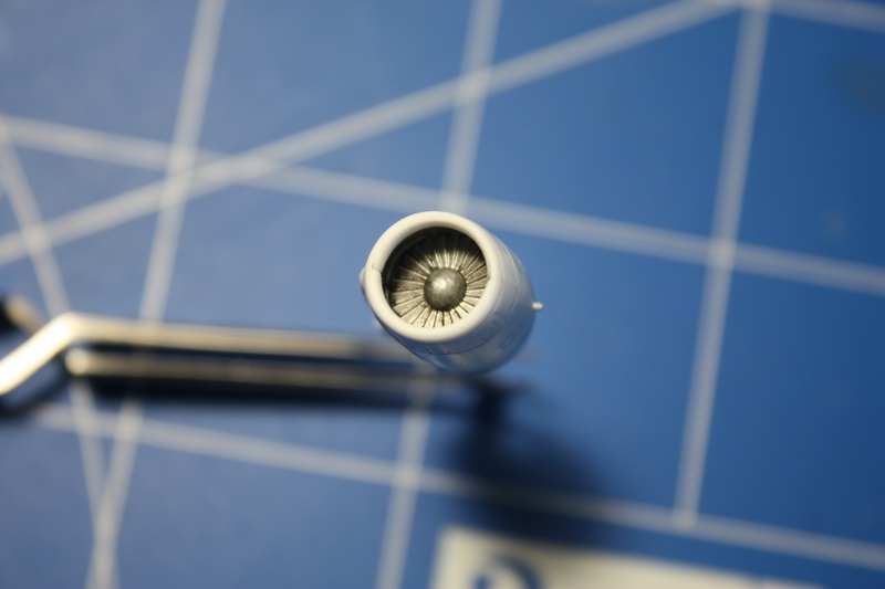

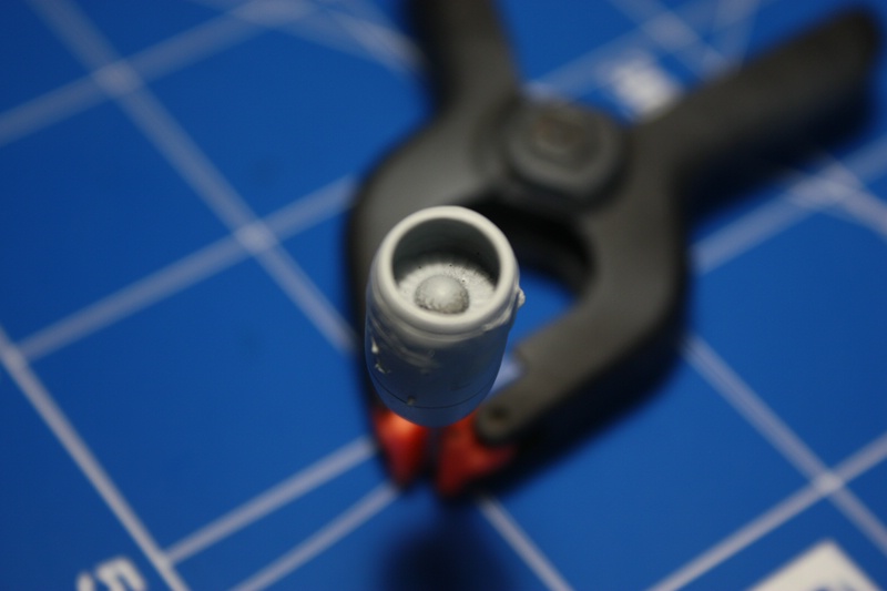

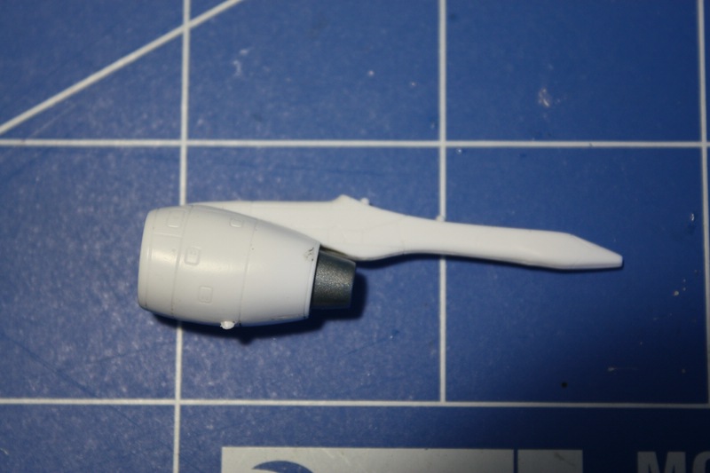

ich bin ein wenig weiter gekommen und habe die Triebwerke zusammengesetzt.
Leider ist die Passgenauigkeit nicht ganz so gut - ich muss ein wenig verschleifen und
vorallem Vorn Innen noch etwas gegen die Klebekanten tun...
Hier erstmal der akt. Stand:

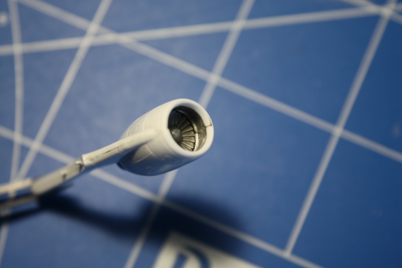

Sonntag, 3. Februar 2019, 21:45
Guten Abend,
EN D L I C H komme ich mal wieder zum Modellbau. Die Weihnachtszeit mit ihren vielen Terminen usw...

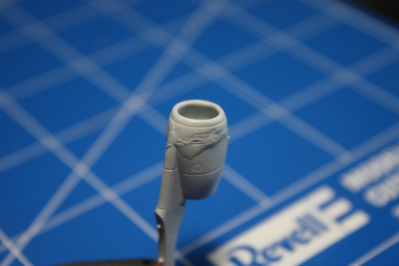

Wie im letzten Post beschrieben, stand ein wenig Schleifarbeit an. Da dies mein erster Airliner seit DDR Zeiten ist,
wollte ich mir ein wenig mehr Mühe geben und habe versucht, die Klebekanten der Triebwerke sauber zu verschleifen.
Nachdem ich das dann endlich soweit geschafft habe, kam ein wenig Grundierung zwecks Kontrolle drauf...
Tja, hier und da muss ich wohl nochmal ran :( .

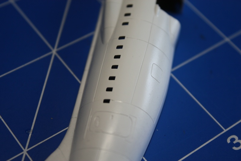

Ich habe auch gleich die Tragfläche und die Fensterreihen der Rumpfhälften grundiert.
Als nächstes kommt da schon mal der weiße Lack drauf - und dann möchte ich versuchen, die Fenster auszufüllen. Mal sehen ob das klappt... :nixweis:

... hast uns gar nicht die Verbesserung am Triebwerk gezeigt!
...welche meinst du da? Ich habe doch bisher nur ein wenig mehr geschliffen.... :lol:

Mittwoch, 6. Februar 2019, 21:09
Gutan Abend,
ich hatte heute Nachmittag ein wenig Zeit - und da hat meine BAe die erste (Teil)-lackschicht erhalten.
Also die ersten Farbaufträge Weiß glänzend auf die zuvor grundierte Fensterreihe.
So ganz zufrieden bin ich noch nicht mit dem Ergebnis...
Vielleicht werde ich nochmal nass schleifen und eine zweite Schickt Weiß draufmachen.
Was meint Ihr?
Hier mal der Versuch eines Detailfotos:
Bei der Gelegenheit haben auch gleich die Räder nochmal etwas Farbe abbekommen:
Eine Frage an die Experten unter euch.
Wenn die Revell Aquacolors durchgetrocknet sind, kann ich dann mit den Panel Line Accent Color von Tamiya drangehen?
Oder muss ich erst noch eine Schicht Klarlack draufziehen?
Grüße Christian

Freitag, 8. Februar 2019, 18:50
Servus
Du hast selbst geschrieben dass du die Triebwerke innen nachbessern wirsr... :roll:
Lackierung vom Flieger: sieht nicht schlecht aus... um ein Wash wirst du nicht herumkommen.. die Blechstösse schreien förmlich nach einer Betonung :thumbsup:
Freitag, 8. Februar 2019, 21:47
Hallo Gustav,
ach sooo....
Die Triebwerke von Innen....
Tja, von außen bin ich besser rangekommen...deshalb sind alle 4 Triebwerke nun von außen fertig. :D
Von Innen kommt nun noch :(
Und die Passgenauigkein am Flügel ist auch nicht so prickelnd. Da muss ich auch noch nachhelfen.
Die Form des Triebwerkträgers passt nicht so recht zur Wölbung der Flügel
Naja, da werd ich wohl noch ein paar Tage mit Schleifen und anpassen zu tun haben...
Und ja, ich möchte mal ein wenig Neues ausprobieren und ein bissl "Washen".
Mal sehn, wie das so wird.

Freitag, 8. Februar 2019, 23:41
Hi ... sagt man das so heute ?
Triebwerke innen... nicht so wichtig!
Wash: - Wichtig!! schau dich mal bei YouTube um... sehr lehrreich ... Internet ist sowas von !!! :ok:
Tipp: selbst die von Herstellern angebotenen Wash‘s sind noch zu dick... verdünnen und lieber ein 2. Mal drüber gehen :)

Sonntag, 10. Februar 2019, 23:42
Hallo Christian,
schaut gut aus, was du so an Fortschritten zeigst. Ich bin vor allem erstaunt, dass deine Lackierung mit Revell Weiß Aqua so ein solides Ergebnis liefert. Meine Erfahrung mit dem Weiß (zumindest dem Matt Weiß 05) ist eher suboptimalerer Natur. Vallejos Weiß bildet in meinem Augen auch keine wirklich Alternative, daher bin ich irgendwann mal auf Tamiya-Weiß umgestiegen.
Ich würde an deiner Stelle auf jeden Fall vor dem Arbeiten mit dem Panel Line-Zeugs von Tamiya eine Schicht Glanzlack auf die Revel-Aquas machen. Vermutlich hat das Tamiya-Wash ne Art Verdünnung an Board, die dir unter Umständen deine Revell-Acryl-Lackierung wieder anlöst.
Weiter gutes Gelingen!

mühsam ernährt sich das Eichhörnchen...doch kleine Fortschritte habe ich gemacht.
Die zweite Schickt Weiß ist an die Fensterreihe gekommen. Hab vorher nochmal leicht verschliffen. So gefällt es mir ganz gut.
Als nächstes kann ich nun die fehlenden Fenster machen - hoffebtlich klappt das mit meinem Zeugs...
Dann habe ich die Fahrwerksteile mit Klarlack (Revell Aqua) gesprüht, um mal den Panel Liner zu testen. Da ich schwarz für zu dunkel halte
habe ich erstmal mit Hellgrau probiert - hat man gar nicht gesehen...
Dann nochmal testweise mit braun.. gefällt mir gar nicht - außerdem hat es meine Farbe wieder angelöst...
Die Triebwerke habe ich innen auch nachgearbeitet und die Spatlen noch ein wenig besser verschliffen (geht schei...)
Nicht wundern, ich habe mal Abdecklack (Colorstop) getestet, daher siht die Turbine außen so aus.
Als nächstes will ich die Innenseite und den äußeren Ring der Triebwerke in Silber lackieren. Vielleicht auch gleich noch die Vorderkanten der Flügel
