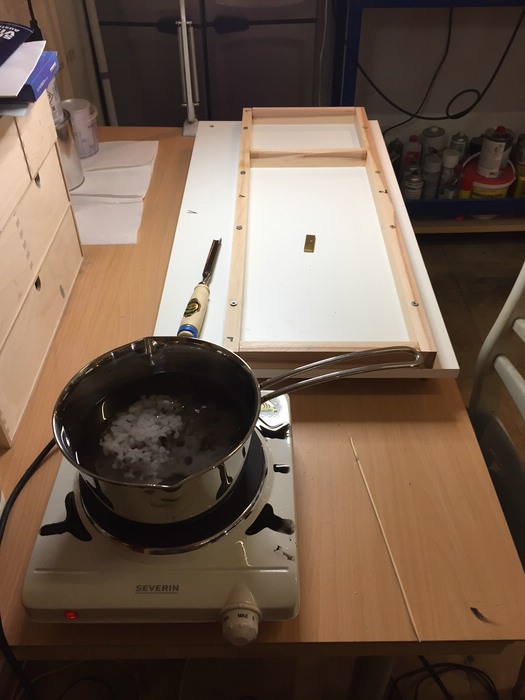

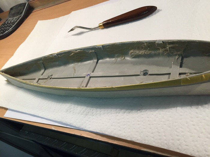

Der Rumpf wird nach dem verkleben, spachteln und verschleifen innen mit Glasfaserspachtel verstärkt:
Dann wird Wachs gegossen, sodass eine etwa 4 mm starke Wachsplatte entsteht:
In das Wachs wird der Rumpf eingesetzt:
Nach aushärten des Wachses konnte der Rumpf entfernt werden. Es wurden die Spieren für die Torpedonetze provisorisch eingesetzt, und die Vertiefung zur Aufnahme der Netze in das Wachs geschnitten:
Danach wurden die Wellen geschnitzt:

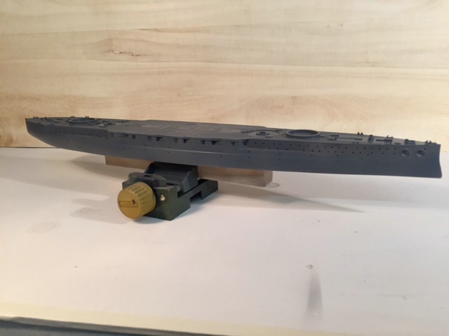

Der Rumpf wurde auf eine Holzleiste geschraubt (die Handhabung wird leichter), alle Bullaugen und diverse Befestigungspunkte für die Spieren des
Torpedonetzes gebohrt. Diesbezüglich waren Fotos vom Modell der Viribus Unitis im Heeresgeschichtlichen Museum sehr hilfreich:
Rumpf grundiert:
Jetzt "Montecocculin:
Nach der Trocknung wird das Deck lackiert:

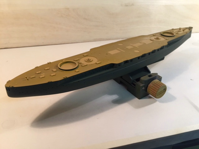

Nachdem der Rumpf und das Deck erst mal lackiert war, wurden alle Niedergänge etc. abgeklebt:
Heck:
Bug:
Danach wurde weiter lackiert, das Deck gealtert und der Wassergang schwarz gefärbt.
Das ist mal der aktuelle Stand
Schöne Grüße aus Wien
Hofi
