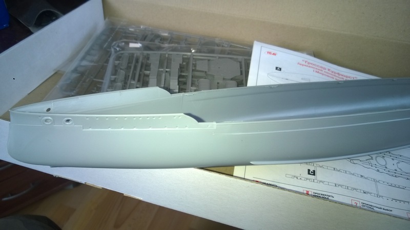

Dieser Bausatz ist es:
Gebaut wird OOB, lediglich ein paar Geschützrohre von ABER gönne ich mir. Will es zum Anfang ja nicht übertreiben.

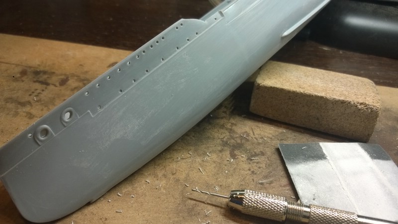

Anfangen werde ich mit dem Rumpf. Mittelnaht schleifen und Bullaugen aufbohren.

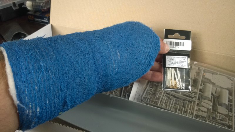

Aber erst wenn DAS da weg ist: :D
Heute werden noch die Fäden gezogen und dann gibts hoffentlich nur nen kleinen Verband oder sogar nen Pflaster.

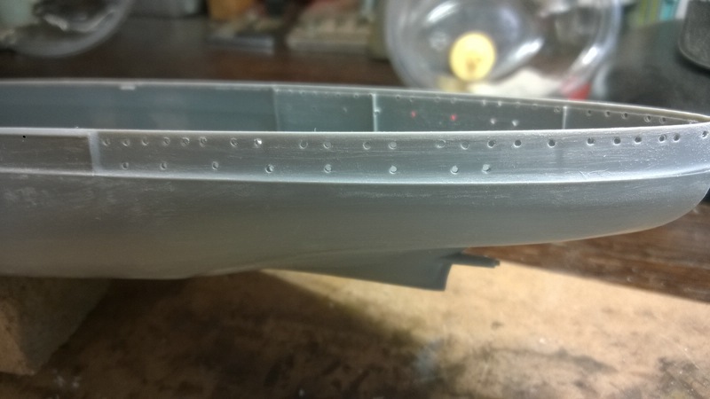

Hab meine Gipsschiene gegen einen kleinen Verband getauscht und so gings los:Alle Bullaugen am Rumpf mit 1mm aufgebohrt.
Jetzt hab ich ne leise Ahnung was Ray bei seiner Nagelorgie hinter sich hat :abhau:

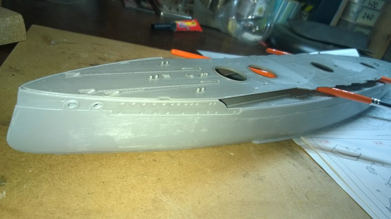

Und dann mal die Decks eingelegt.
Ich würde sagen: Passprobe bestanden, sieht schonmal gut aus. Morgen gehts weiter :wink:

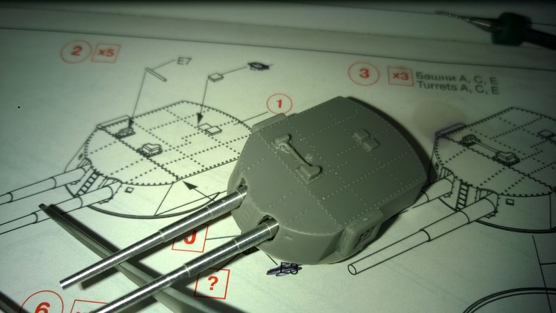

Die Hauptartillerie ist soweit auch fertig.

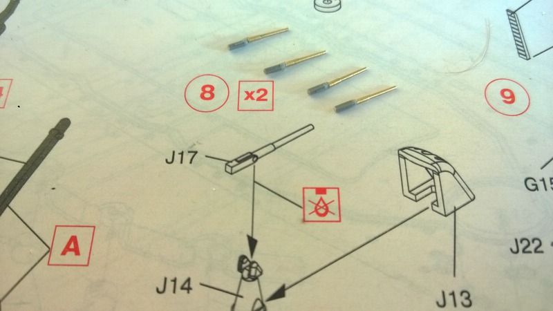

Diese Querdinger (E7)...denke mal Entfernungsmesser oder ähnliches...sollten aus Plastikstäbchen gebaut werden. Sieht dann so aus:
Schön ist was Anderes. Also mit 0,5mm aufgebohrt...
und ein Stück Draht aus der Kiste eingeschoben. Sieht dann so aus:
Schon besser :smilie: Und alle zusammen:

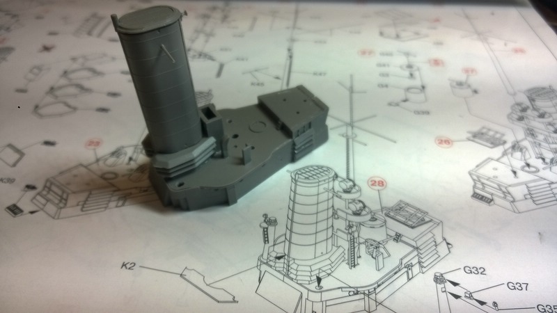

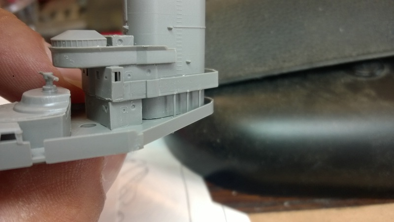

Heute hab ich die Aufbauten in Angriff genommen. Diese 6 Streben sollten von Oben rein, dann das Deck darüber und dann noch den Schornstein durch :verrückt:
Da das nie und nimmer geklappt hätte, hab ich die Löcher etwas aufgebohrt, erst den Schornstein und das obere Deck geklebt und die Stäbchen dann von unten durch...hat prima geklappt 8)
Und der Turm mit den restlichen Teilen:
Die Anleitung ist ganz schön verwirrend, finde ich. An den
Kleberresten erkennt man, daß ich die Plattform erst zu hoch angebracht
hatte. Besser bekomme ich den nicht mehr weg, aber da der Kurfürst
ja einiges einstecken mußte, bleibt das jetzt so.Stand hinterer Aufbau momentan:
Hier tut sich schon ein wenig eine andere Welt auf...so´n 1/35er Panzer ist doch was anderes. Ohne Brille und Kopflupe geht hier fast nix. Was hab ich mir da wieder angetan? :abhau:
Bin mal gespannt wie das am Ende wird. An die Takelung will ich noch gar nicht denken ;(

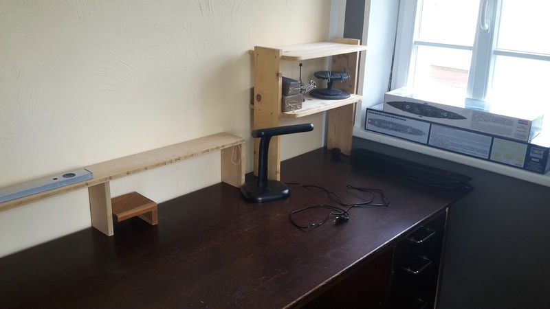

Hier übrigens mal meine Bastelecke:
So aufgeräumt war´s noch nie :abhau: :abhau: :abhau:
Ich hab ganz vergessen, daß ich im Anschluß ans neue Fenster ja noch die Leibung neu verputzen und streichen muss. Vorher werd ich den ganzen Krempel nicht wieder aufbauen. Es wird also etwas dauern bis es weitergeht ;(
