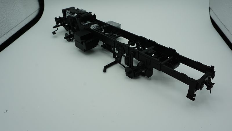

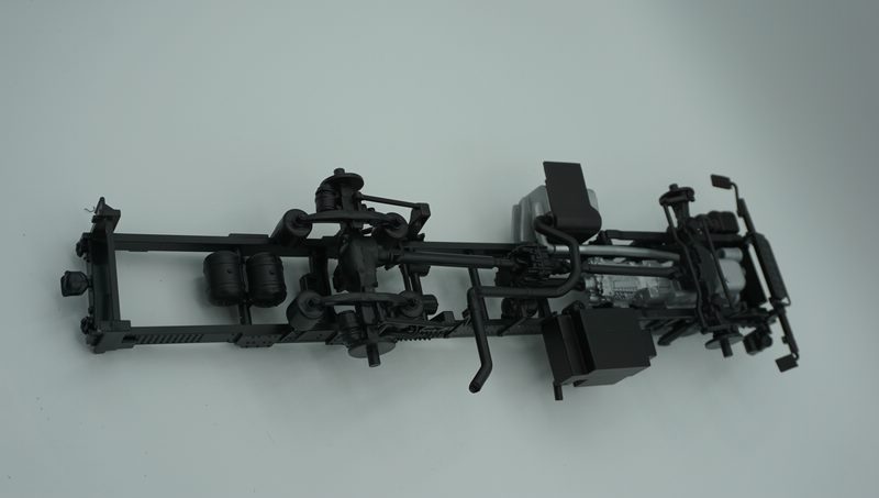

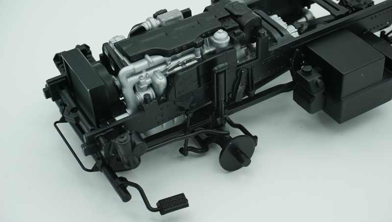

starte hier meinen Baubericht, auch wenn ich die ersten Anfänge bereits hinter mir habe. Bau von Revell den MAN TGM / Schlingmann HLF 20 VARUS 4x4. Viel zu sagen gibt es zu dem Bausatz nicht. Michael hat diesen bereits ausgiebig vorgestellt.
Auch wenn die Messlatte nach Michaels Vorstellung sehr hoch liegt, wage ich mich mal dran. Gebaut wird OOTB wie in der Anleitung beschrieben. Beleuchtung möchte ich für das erste Modell dieser Art gerne weg lassen.
Die Luftbälge der Hinteren Federung werde ich noch mit dem Pinsel in der entsprechenden Farbe bearbeiten müssen. Hab keine Idee gehabt, wie ich das mit der Airbrush ohne übermäßigen Aufwand hin bekomme. Auch hab ich auf den Bildern erst gesehen, dass ich hier und da am Rahmen wohl noch mal nachbessern muss ;)
Für meine weitere Arbeit hab ich aber auch noch ein paar Fragen; vielleicht kann mir hier jemand weiter helfen:
- Michael hat die Löcher auf der Beifahrerseite aufgebohrt. In welcher größe hast Du die Löcher gebohrt?
- Man liest immer wieder, dass ihr die Scheiben mit irgendeinem Mittel bearbeitet. Sehen richtig gut und echt aus? Was verwendet ihr hier und wo bekommt man das?
- Gibt es irgendwelche Tips zum Klarlack? Nutze den von Vallejo (matt, seidenmatt und glänzend). Gibt es Alternativen die ein besseres Ergebnis liefern?
Freue mich auf jedwede Anregungen, Kommentare, konstruktive Kritik... Wird sicherlich an der ein oder anderen Stelle nicht ganz so zügig voran gehen, da der Bausatz schon sehr detailliert ist.
Doch nun zum bisherigen Werk....
Danke und viele Grüße
Patrick

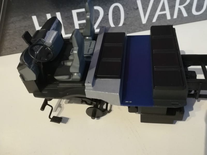

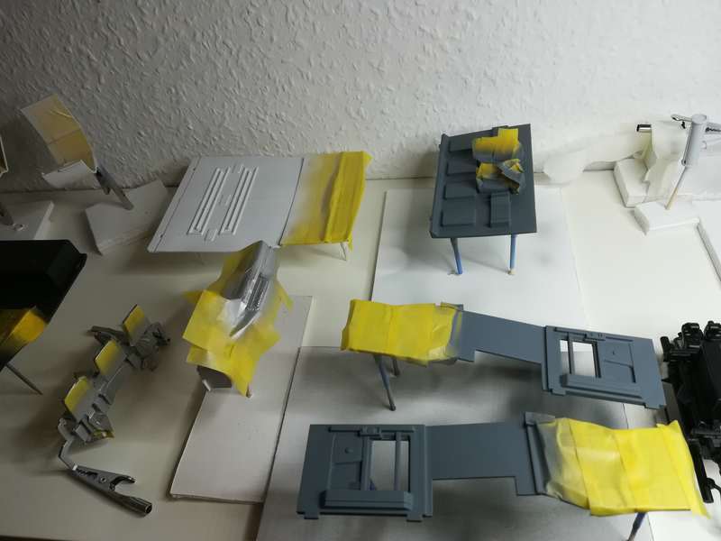

Sonntag, 10. Juni 2018, 21:36

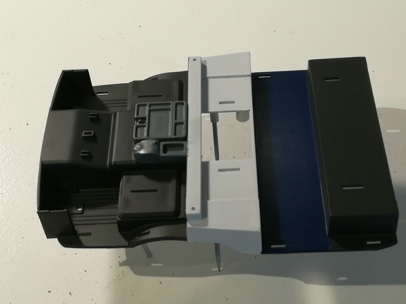

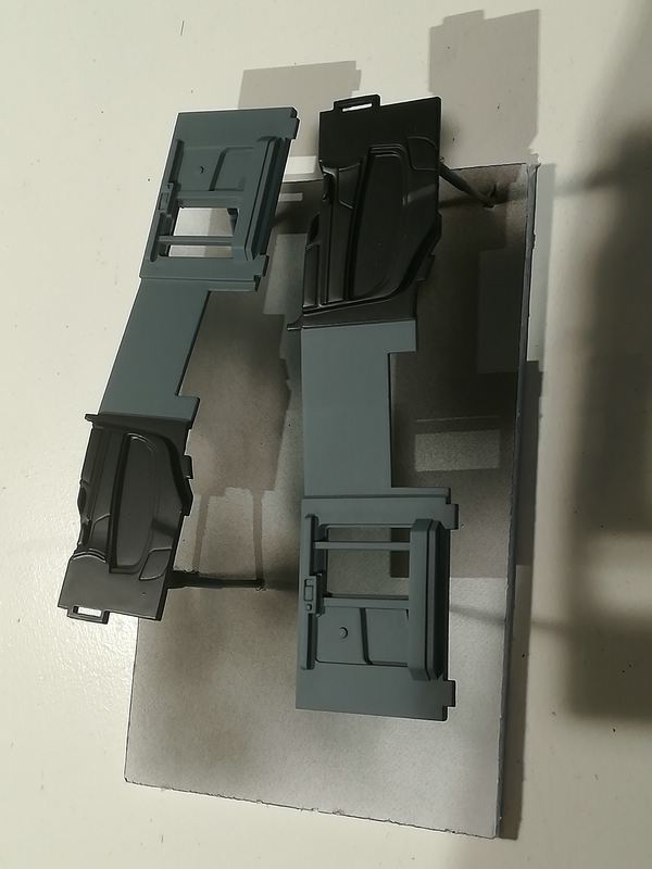

Nachdem ich nun fleißig vorbereitet und abgeklebt und grundiert habe, gings heute ein Stück weiter. Die Inneneinrichtung wächst langsam und ist, wie vieles, was noch kommen wird, sehr viel Kleinkram zum abkleben und lackieren da einiges am Stück ist und nicht direkt einzeln lackiert werden kann.
Hier der kleine Fortschritt von heute.
Montag, 11. Juni 2018, 07:26
Moin Patrick,
Noch ein MAN Varus? Macht doch nichts, es ist immer mal wieder interessant, zu sehen, wie ein anderer, ein Modell baut und bei dir sieht der Anfang doch schon gut aus.
Zu den Luftbälgen, da habe ich mittlerweile die Methode von Werner Beinhart, übernommen. Zuerst die Bälge lackieren, dann abkleben mit einem zugeschnittenen Streifen Tape und dann wird das Fahrgestell lackiert.
Für die Scheiben nehmen viele Future, das ist ein Reinigungsmittel für Parkettfußböden, nehme ich selber nicht, ich putze sie nur mit Handelsüblichen Glasreiniger, da meine Fenster eher selten sauber sind.
Mit dem Klarlack, da ist der von Vallejo, schon recht gut, aber das beste wird es sein das du ausprobierst, mit welchem du am besten zurecht kommst und der für dich das beste Ergebnis bringt.
Wünsche dir noch viel Spaß und Erfolg, beim weiter bauen,

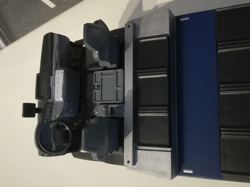

Mittwoch, 13. Juni 2018, 18:42
Und weiter geht's...

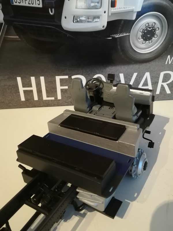

Der Innenraum nimmt langsam Gestalt an...
Die Sitze...
Die Felgen sind soweit vorbereitet.
Wie lackiert Ihr den Innenkranz? Hab das jetzt mit dem Pinsel gemacht, bin aber noch nicht so sehr zufrieden. Airbrush wäre klasse aber man kommt nicht wirklich gut zum abkleben da rein?!
Wird die dann erst mit Klarlack bearbeiten, bevor die Reifen aufgezogen werden und das Ganze ans Chassis kommt.
Und zum Schluss die Stoßstange. Fehlen noch die Abschlepphaken und die Befestigungspunkte. Bei letzteren bin ich mir noch nicht sicher, wie ich die da drauf bekomme? Feiner Edding, etc.? Wie sind da Eure Erfahrungen?
Patrick
Donnerstag, 14. Juni 2018, 07:02
Moin Patrick,
Saubere Arbeit, die du da gemacht hast, da gibt es nichts zu bemängeln. :ok:
Für den Innenkranz der Felgen, nehme ich auch den Pinsel, da ist mir auch noch nichts besseres eingefallen und den Klarlack, falls notwendig, vor dem aufziehen der Reifen, lackieren und gut trocknen lassen, damit es keine Fingerspuren gibt.
Für die Befestigungspunkte, ist ein Edding, schon mal eine gute Wahl, was auch noch ginge, ist ein Zahnstocher, dem man die Spitze abschneidet und plan feilt. Dann kann man ihn wie einen Stempel benutzen, eine sehr ruhige Hand mal vorausgesetzt.

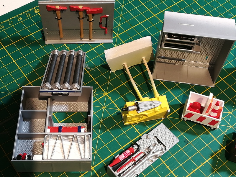

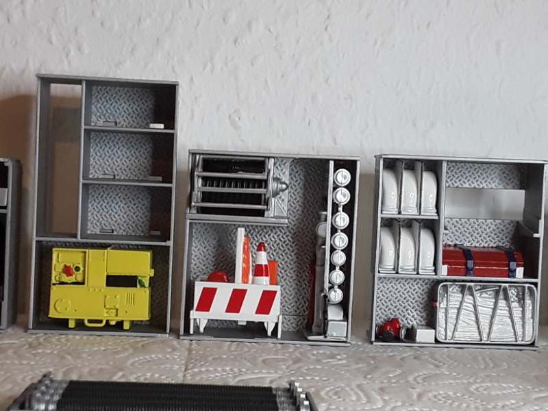

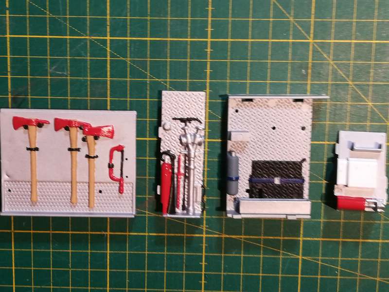

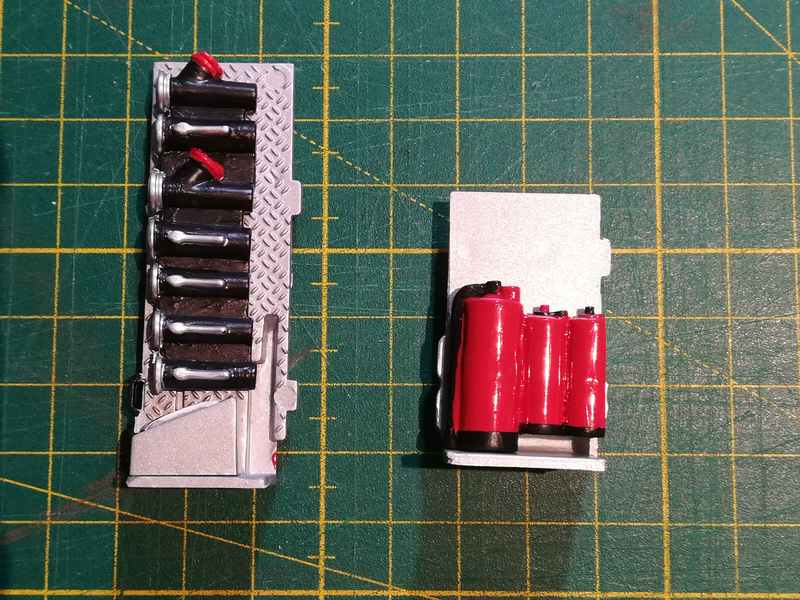

Hier fehlen nur noch die Sauerstoffflaschen. Die mach ich aber letztendlich dann per Hand mit Pinsel.

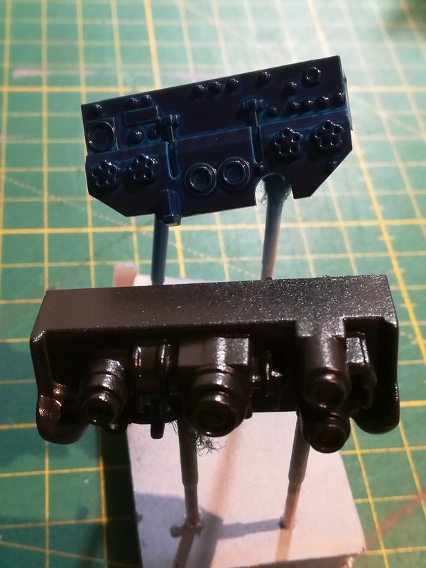

Die Deckel zum Signallicht und die Leuchtstoffröhren fehlen noch. Mal schauen ob die Airbrush wieder zum Einsatz kommt oder doch pinseln.

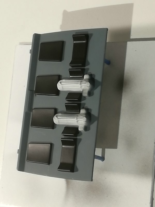

Bei den Türen fehlen noch die Zierleisten und der Türgriff. Letzerer wird gepinselt.
Und die Radkästen. Von aussen gefällt mir das weiß noch nicht so (sieht man hier leider nicht. Mal schauen wie's morgen aussieht. Ansonsten geht noch mal ne Lage drüber.
Wenns alles klappt kann ich Sonntag vielleicht schon alles zusammen setzen... :)
Samstag, 16. Juni 2018, 06:02
Moin Patrick,
Das mit der weißen Farbe ist zwar ärgerlich, aber so was passiert halt immer mal wieder, auch mir, man ist ja Hobbyist und kein Profilackierer. :)
Dein Aufwand, beim abkleben hat sich so schon mal bezahlt gemacht, die Lackierung ist gelungen und man ist gespannt auf das gesamt Bild.
Eine Empfehlung für die Stifte mag ich so nicht geben, hier kann man glaube, ich alles nehmen, was es am Markt gibt. Ich selber habe für feine Arbeiten einen Staedtler permant, Stärke F und für alles andere einen Edding 400 mit 1mm Spitze, damit komme ich sehr gut zurecht.

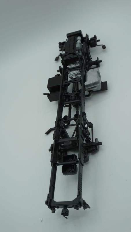

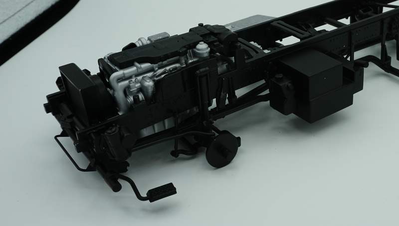

Sonntag, 30. Dezember 2018, 13:32
Lange ist in meinem Baubericht nichts passiert. Bin aber trotzdem etwas weiter gekommen.
Hab den Innenausbau soweit fast fertig (fehlt nur noch der Klarlack in matt drüber) und weitere Kleinteile vorbereitet. Am meisten Arbeit hat bisher die Karosserie bereitet.
Die Verschraubungen in der Stoßstange sind mittlerweile auch lackiert. Habe mir dazu einen ganzen Satz an Lochpfeifen zugelegt, mit denen ich entsprechende Löcher in's Maskiertape rein bekomme und dann sauber abkleben kann. Bin vom Resultat sehr begeistert.
Hoffe dass es im neuen Jahr wieder mehr weiter geht...

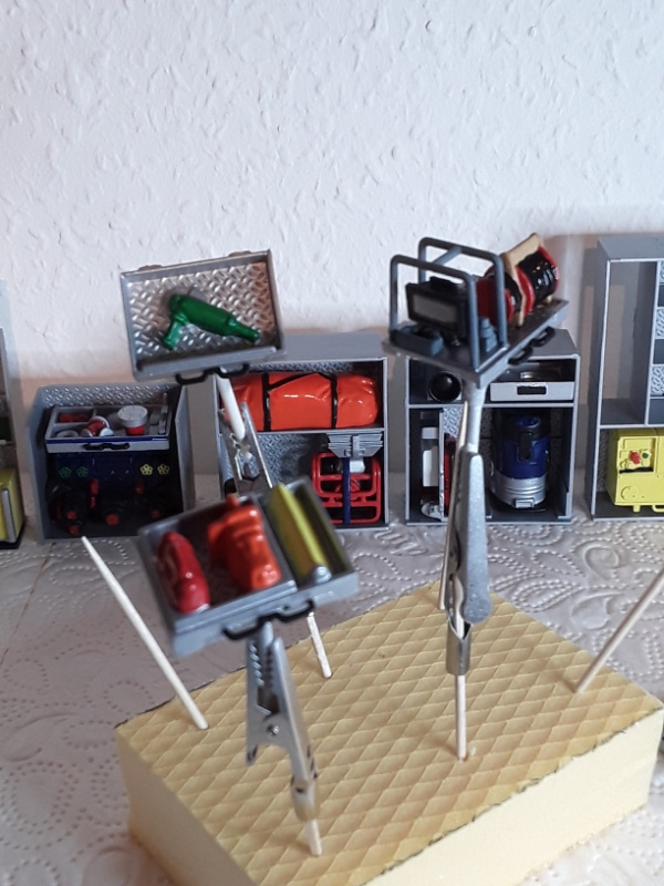

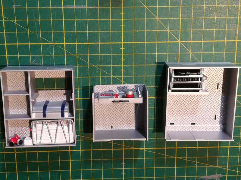

Nach langer Pause (ich war nicht ganz untätig) geht's nochmal ein Stück weiter. Vieles ist zum weiteren lackieren vorbereitet...

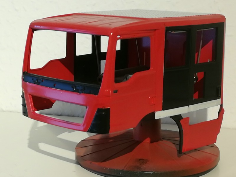

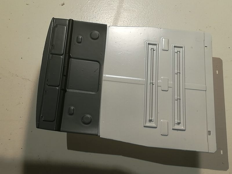

Und die Fahrerkabine geht in die letzten Züge der Nacharbeit bevor ich mit Klarlack und Decals dran gehe...

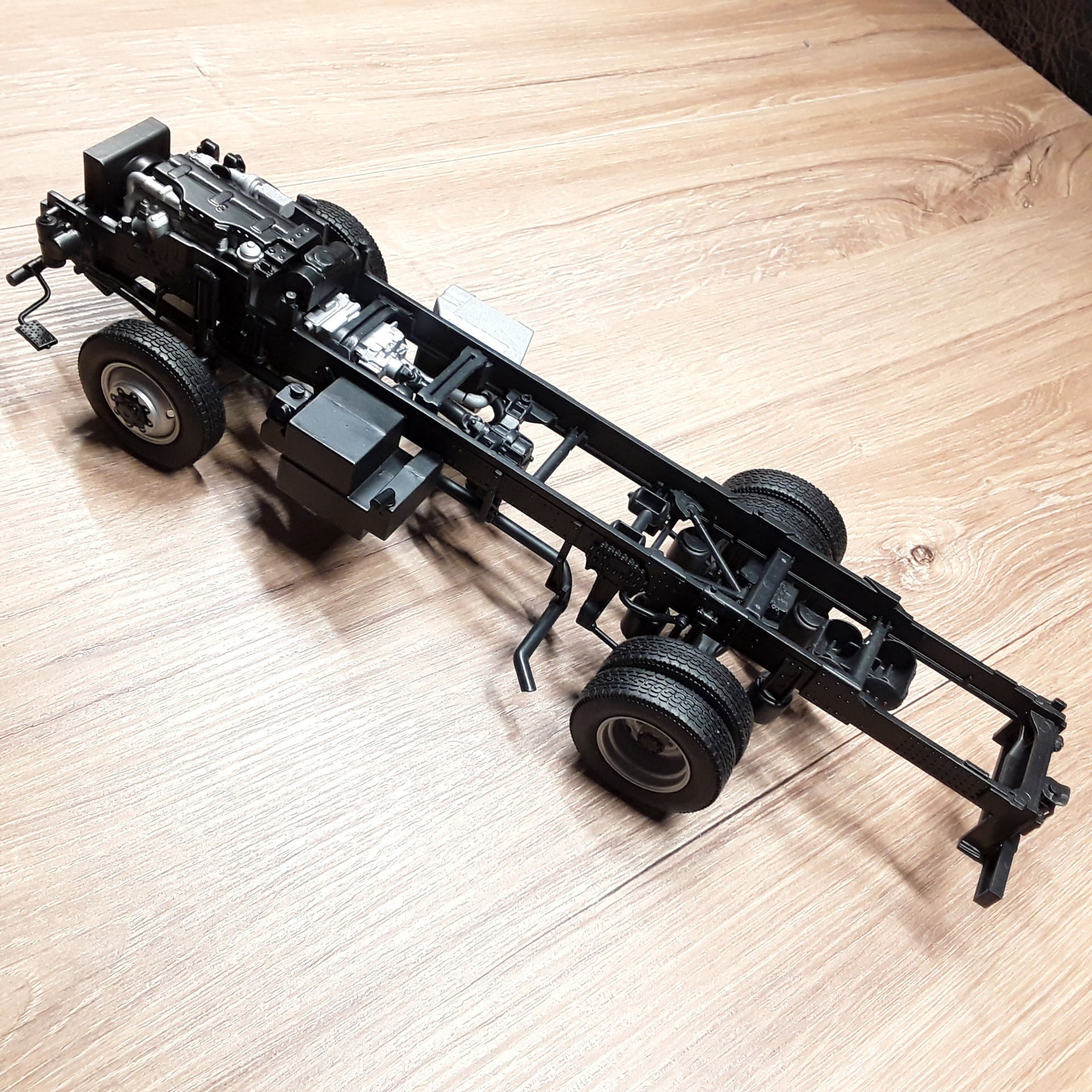

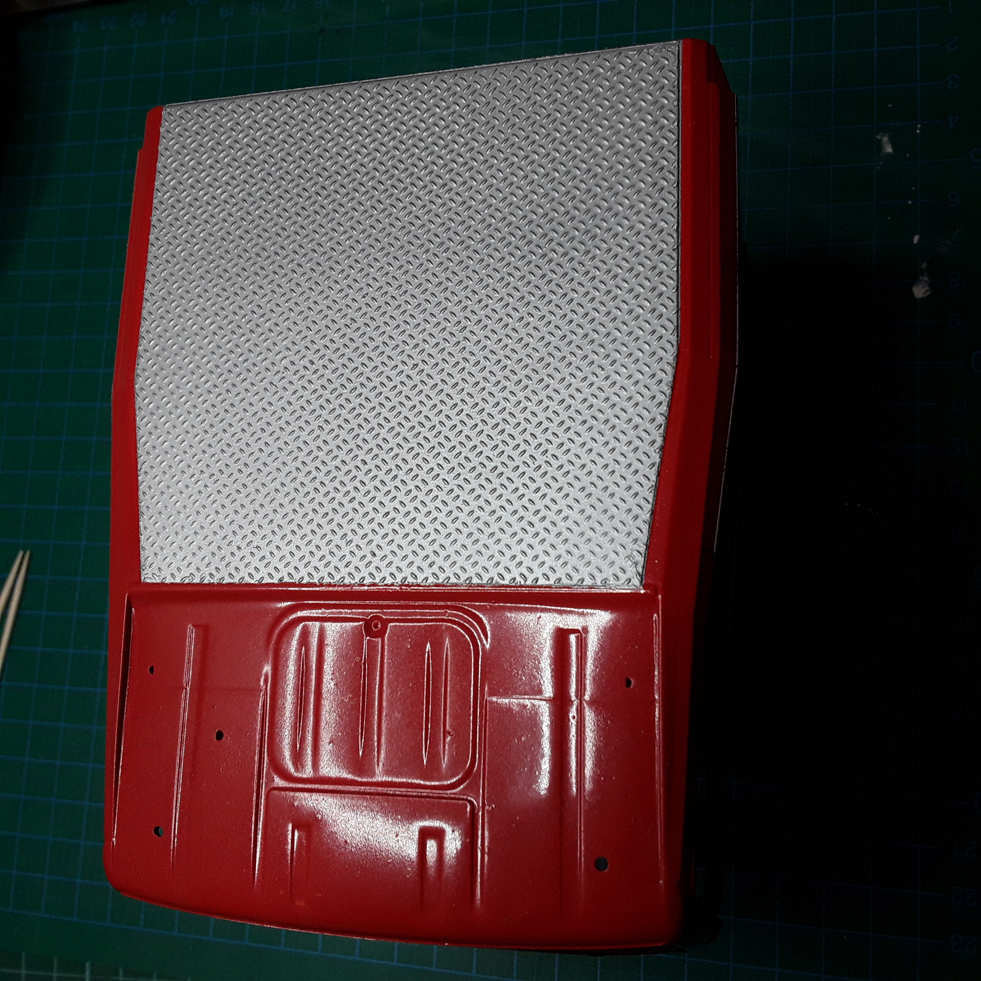

Lange ists ruhig gewesen... Am Wochenende ist es dann nochmal ein gutes Stück weiter gegangen und hab nun mal ein wenig mehr Farbe in's Spiel gebracht. Leider sieht man immer nicht viel weils halt ne Menge an Kleinkram ist, aber es wird...
Hoffe das ich demnächst wieder mehr dazu kommen werde, weiter zu bauen.
Weiter geht's dann mit den ersten Decals wenn der Lack trocken ist.
Wie macht ihr das eigentlich generell? Kommt überall Klarlack drauf oder nur dort wo auch Decals sind?
Patrick
Montag, 15. April 2019, 08:21
Moin Patrick,
Schön das du hier auch wieder etwas weiter gekommen bist. Ja, dieser Kleinkram hält einen immer auf, das weiß ich aus eigener Erfahrung, nur zu gut, aber das muss halt auch gemacht werden. Und was du gemacht, sieht doch wirklich gut aus. :ok:
Lass dir einfach, die Zeit, wir haben ja keine Abgabetermine. :grins:

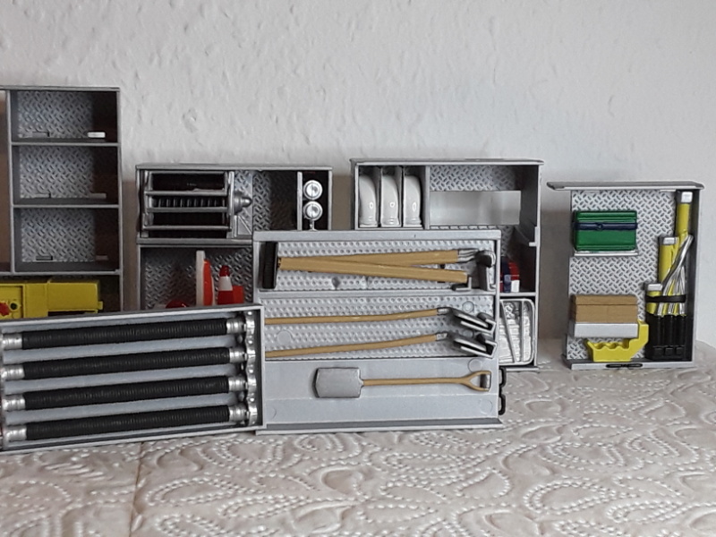

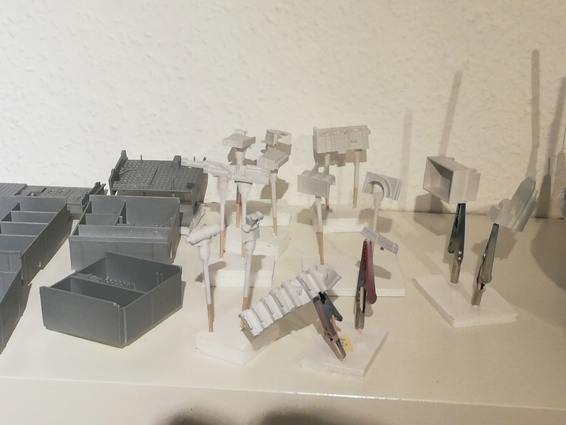

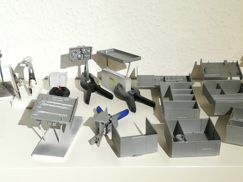

Wie immer, lange nix passiert. Hab immer mal wieder ein wenig was gemacht. Gibt halt immer anderes was noch erst zu tun ist.. :(
Dafür ist der Pinsel heut mal wieder in ein paar Farbtöpfe gefallen und einige Decals haben ihren Platz gefunden. So hier und da muss ich dann nach dem trocknen nochmal ein wenig korrigieren.
Hoffe ich kann demnächst mal wieder mehr Fortschritt vorzeigen.
Patrick

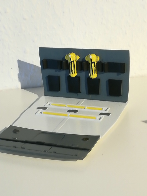

So langsam neigt sich der Gerätepark dem Ende. Letzte Decals werden folgen , dann mit Klarlack versiegeln und weiter gehts...
Patrick
