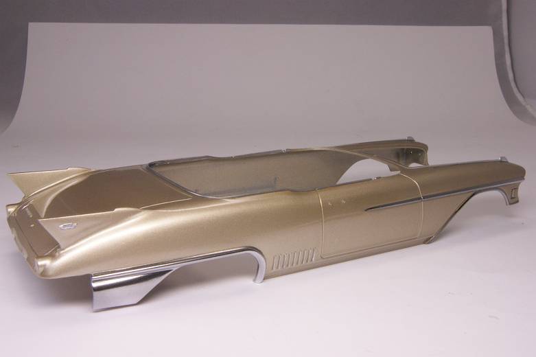

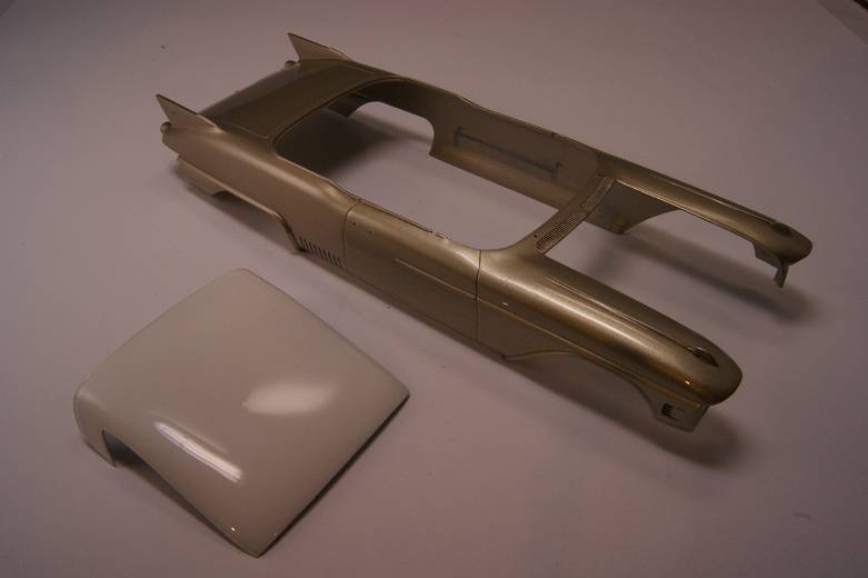

Ich habe da einen sehr alten Bausatz rausgezogen. Die Karo machte ziemliche Schwierigkeiten beim Lackieren, da massenhaft Ghostlines aufgetaucht sind. Mit einer Zwischenlage Acryl-Grundierung ging es dann. Die Politur habe ich wieder mit Maschine gemacht.Wird einfach super. Da ich alle Chromteile entchromt habe und mit Alclad neu lackiere (das ist nötig, weil einige Teile der Verchromung bis zu den Radausschnitten gehen und dann würde die Farbe nicht zusammen passen) wird das recht aufwändig. Vor Allem, da mein Erfolg mit Alclad noch nicht ganz gleichbleibend gut ist. Die Reifen habe ich schon als Weißwandreifen lackiert.

Das ist wieder genau mein Fall! Die Farbe ist sehr geschmackvoll.

Howdy Thomas :wink:,
oh wie wunderbar. Ein '58 Cadillac, sehr, sehr schön. Da bin ich natürlich voller Begeisterung dabei. Den habe ich vor Jahren als Convertible gebaut. Arii war bei der massstäblichen Umsetzung sehr grosszügig. Wenn man ihn aber nicht direkt neben einen 1:25 Jo-Han stellt, ist das alles keine grosse Sache. Viel Spass dabei. Der Anfang sieht schon mal klasse aus

Samstag, 19. Mai 2018, 14:36

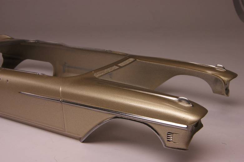

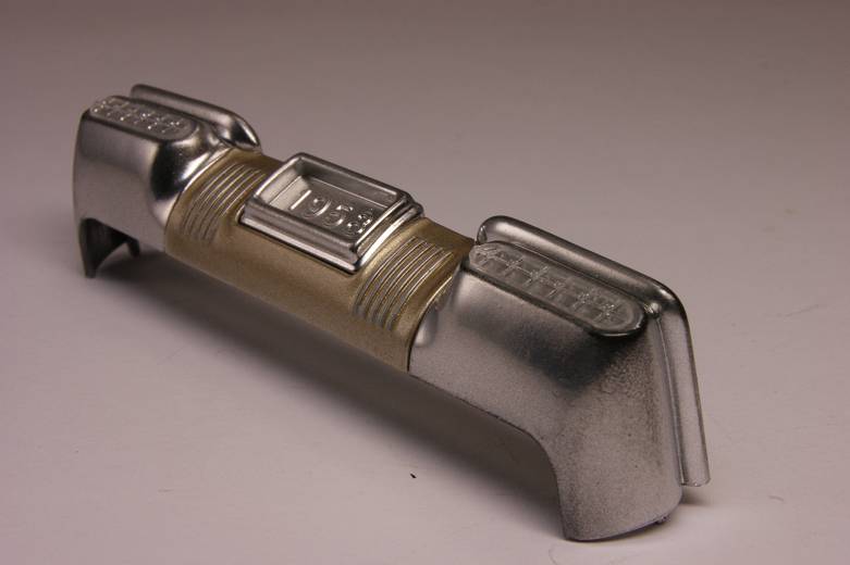

Heute ein kleines Update. Um ehrlich zu sein, habe ich die lackierte Karosserie schon seit 8-9 Monaten im Schrank liegen. Was mich am Weitermachen gehindert hat, waren die vielen Chromflächen. Um die Farbe gleichmäßig aussehen zu lassen, konnte ich kein Bausatzchrom lassen und auch kein Baremetal verwendet. Es musste Alles gleich lackiert werden: Alclad Black Gloss Primer und Alclad Chrom in der Hoffnung, dass keine Farbunterschiede entstehen (ich bin ja schließlich kein gelernter Lackierer). Aber es ist besser geworden, als ich dachte. Nichts ist unter die Abdeckbänder gelaufen.... :tanz:
In Arbeit:
Samstag, 19. Mai 2018, 16:07
Hi Thomas,
Sieht Mega gut aus das Chrom :respekt: . Ich komme mit Alclad nicht zurecht :( , da stehe ich eher auf das Chrompulver von Uschi v. d. Rosten :ok:

Samstag, 19. Mai 2018, 20:19
Die Lackierung sieht echt toll aus - da hättest du meine gleiche Karosserie auch gleich mitlackieren können.

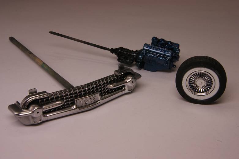

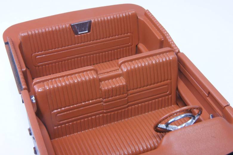

Samstag, 26. Mai 2018, 22:27
Der Bausatz kommt altersbedingt etwas rudimentär daher. Aber die Passungen sind gar nicht mal so schlecht (ich hoffe das bleibt durchgängig bis zur Endmontage so ;) ). Ich habe mich entschieden, diesmal einen Motor ohne Verkabelung zu bauen, da sonst noch einiges mehr nachgebessert werden müsste und ich den Charakter des Uraltbausatzes erhelten wollte. Im Fahrwerk sind sogar echte Metallfedern eingebaut. Da könnten sich einige Hersteller heute etwas mehr bemühen. Das würde einen Bausatz nicht um 5-10 Euro teurer machen. Die Endrohre vom Auspuff sind dünnwandig ausgebohrt. Die Armaturen habe ich mit etwas Illusionmalerei und Trockenmalen dargestellt. Bei einem geschlossenen Fahrzeug kann man die mehr erahnen wie sehen. Hier nun die Bilder:
So, das wars für heute. Fortsetzung folgt.
In Arbeit:
Sonntag, 27. Mai 2018, 12:20
Servus Thomas,
Sieht doch alles schon mal sehr gut aus. Dein Auspuff mit den Töpfen gefällt mir sehr gut, wie ein Echter. :respekt:
Den Hupenring hätte ich allerdings mit Silberdraht gemacht, da dieser wie bei allen Bausätzen zu dick und dem Maßstab nicht entspricht ;)
Den Motor finde ich farblich sehr schön, bin aber Fan von Verkabelung :whistling:
Das der Bausatz echte Federn hat finde ich cool und stimme Dir zu, dass sich da alle anderen Hersteller ein Beispiel nehmen könnten.
Bin gespannt wie es weitergeht :ok:

Was mir bei Deinen Bauten immer auffällt, dass sie durch die Bank weg sehr "sauber" ausgeführt werden. :ok:
Die Karo-Lackierung ist Dir klasse gelungen und das Abkleben und Lackieren, auch filigraner Stellen, mit Alclad Chrome hast Du geradezu perfektioniert.
Die Ergebnisse sprechen für sich und stellen in dieser Form mMn schon eine Alternative zu dem einen oder anderen BMF-Geschnippel dar... :roll:
Habe ich es recht verstanden, dass Du die betreffenden Stellen erst abklebst, dann mit Alclad Black primerst und schließlich mit Chrom lackierst?
Versiegelst bzw. behandelst/ polierst Du diese Flächen dann anschließend noch?

Mittwoch, 30. Mai 2018, 23:20
@Tommy124
Nach dem Abkleben nehme ich Alclad Black Gloss Primer und dann Alclad Chrom. Man muss beim Abkleben höllisch aufpasen, dass am Rand kein Lack unterfliesen kann, da beide Lacke seeehr dünnflüssig sind. Einen Versiegelung mache ich bis dato noch nicht drauf, ich weiss nicht was da funtioniert. Vielleicht muss ich mal ne Testreihe machen. Mit Polieren habe ich schlechte Erfahrungen gemacht, da manchmal der Chrom schneller ab ist, wie ich Sch... sagen kann :D.
Da passiert auch mal folgendes:
Beim Einpassen habe ich viel Schieben und Drücken müssen und schon ist im wahrsten Sinne des Wortes der Lack ab. Jetzt heisst es halt: Abkleben und neu drüber. Es gibt Schlimmeres.

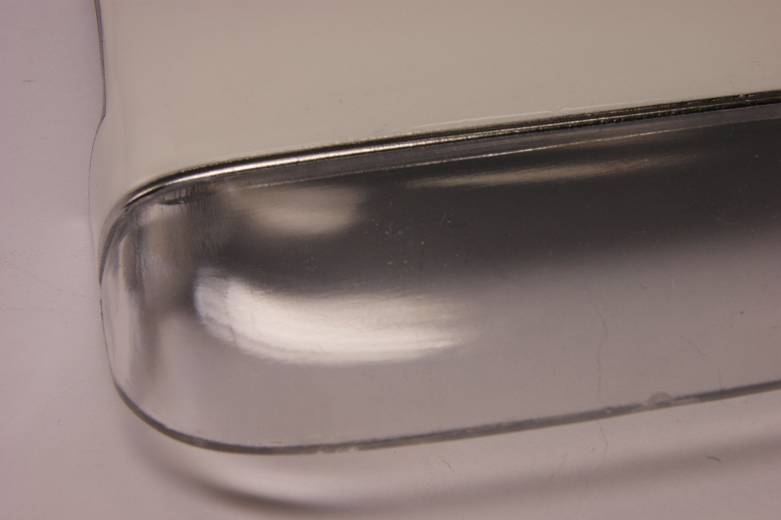

Die nächste Bausatzschwäche: sowohl Vorne wie Hinten stimmt die Wölbung der Scheiben nicht. Ich nehme jetzt 2K-Kleber zum Ankleben, um die entsprechende Festigkeit zu bekommen. Es ist aber teilweise leicht sichtbar und nicht optimal. Außerdem bekommt die Scheibe an manchen Stellen leichte Haarrisse, wenn ich die Biegung anpasse.

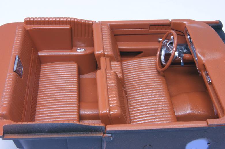

Mittwoch, 2. Januar 2019, 21:55

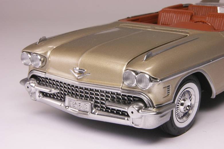

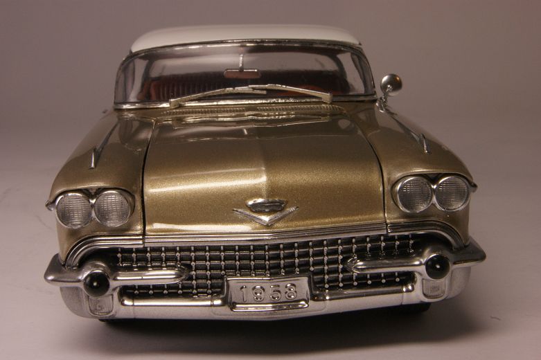

Da die Frontscheibe nicht passen wollte, habe ich versucht mit Laminierfolie eine Scheibe selbst zu formen. Nachdem das mit der Folie nicht so richtig klappen wollte (die Wölbungen der Scheibe sind leicht tricky), habe ich die Originalscheibe mit schnell trocknendem Schmuckkleber eingeklebt und den Scheibenrahmen mit Bare-Metal-Folie beklebt. Die Passform Dach, Scheiben, Scheibenrahmen und die Seitenscheiben sind eine mittelschwere Katastrophe. :bang: Deshalb musste ich bestimmte Stellen mehrmals nachbessern, was man gerade an den Metallfarben auch sieht.
Ich würde den Bausatz eindeutig nicht mehr bauen. ;( Das Modell wird somit als fertig erklärt und wandert in die Vitrine.

Donnerstag, 3. Januar 2019, 10:29
Hallo Thomas,
von mir bekommst Du ein Riesenkompliment für das erzielte Resultat! Sieht richtig klasse aus, zumal in der Farbe. Ist das Tamiya TS75?
Dass es solche Probleme mit der Passgenauigkeit der Scheibe gibt, wundert mich, handelt es sich doch (zumindest lt. Scalemates) hierbei um eine Neuauflage eines Hasegawa-Kits.
Interieur, Unterboden, alles wie von Dir gewohnt sehr sauber umgesetzt. Und ich muss sagen, dass Du wirklich den Prozess perfektioniert hast, die (bei solchen Modellen gemeinhin eigentlich als unumgänglich angesehene) Verwendung von BMF durch Abkleben und Verchromung mit Alclad zu ersetzen. Das sieht richtig gut aus, ich werde hier demnächst auch mal ein bißchen testen... :idee:
In kurzen Worten: :respekt: :dafür: :thumbsup:
P.S.: Ich sehe gerade, dass wir über das Alclad-Thema weiter oben schon gesprochen hatten:
@Tommy124
Nach dem Abkleben nehme ich Alclad Black Gloss Primer und dann Alclad Chrom. Man muss beim Abkleben höllisch aufpasen, dass am Rand kein Lack unterfliesen kann, da beide Lacke seeehr dünnflüssig sind. Einen Versiegelung mache ich bis dato noch nicht drauf, ich weiss nicht was da funtioniert. Vielleicht muss ich mal ne Testreihe machen. Mit Polieren habe ich schlechte Erfahrungen gemacht, da manchmal der Chrom schneller ab ist, wie ich Sch... sagen kann .
Zum Thema Polieren von Aclad Chrome möchte ich anmerken, dass man dies mittels Wattestäbchen und nur etwas Druck machen kann, ist aber nicht ungefährlich, da die Schicht ja superdünn ist. Versiegeln lässt sich Alclad Chrome, wie Molotov Liquid Chrome auch, mit Alclad Aqua Gloss oder ähnlichen Mittelchen wie diesem hier: https://www.dersockelshop.de/farben-/int…ive_ak-894.html. Der Vorteil ist, beides ist sehr dünnflüsig und lässt sich unproblematisch mit Pinsel oder Wattestäbchen auf die "verchromten" Stellen aufbringen.

Hallo Thomas :wink: ,
Ich kann Tommy nur zustimmen, auch mir gefällt das Ergebnis sehr gut :ok:
Auf den Bildern kann ich keinerlei Stellen finden, wo man die Nachbesserungen erkennt. :thumbup:
Farbenwahl top :thumbsup: , also echt :respekt:

Donnerstag, 10. Januar 2019, 22:51
@Tommy124,
die Farbe kommt aus einer Dupli-Color Autolack Dose. Ich hatte die vor einiger Zeit bei meinem Ersatzteilhändler mitgenommen.
Das mit dem Klarlack werde ich mal probieren. Wahrschinlich mit der Airgun.
