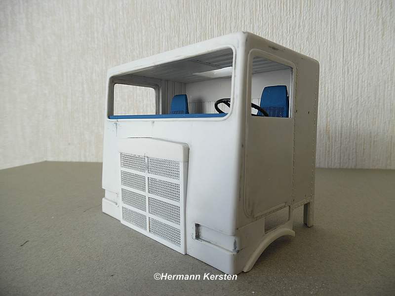

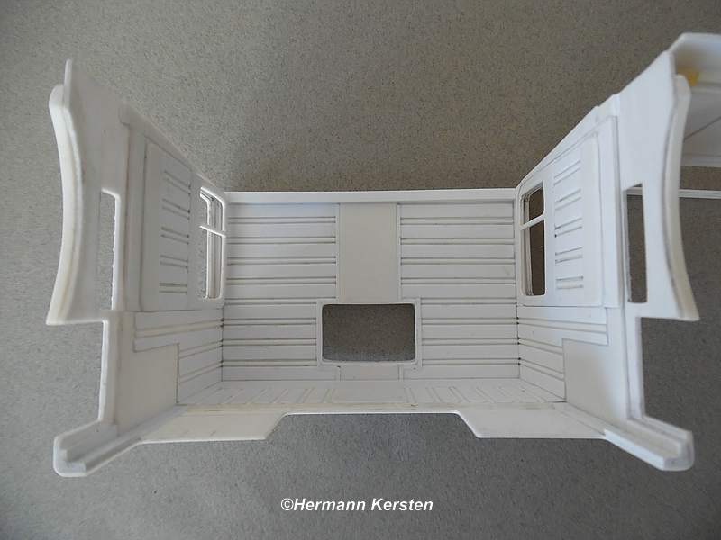

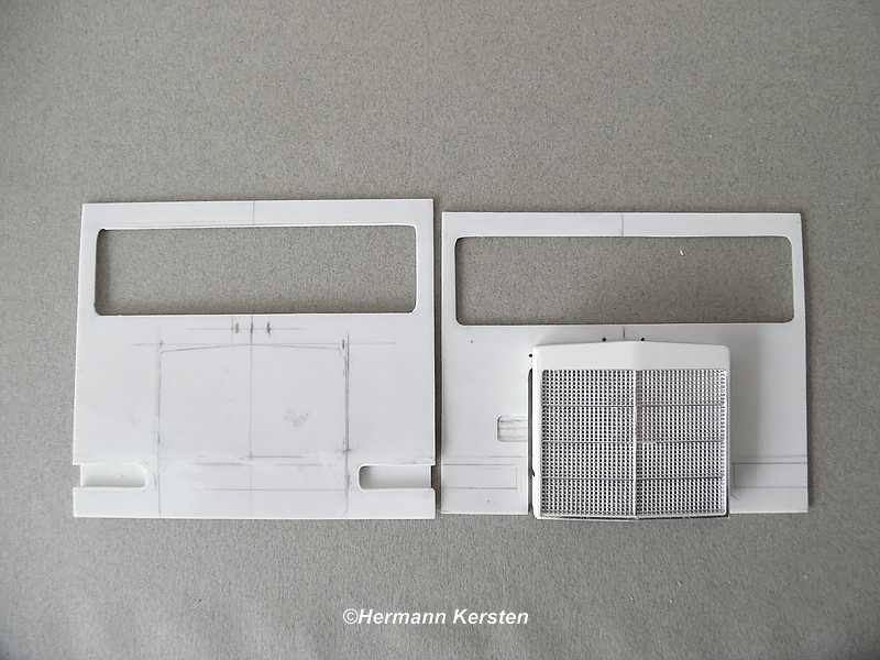

Aber zuerst fange ich an, die Kabine aus 0,5mm Platten zu schneiden, und dann klebe ich zwei Blätter zusammen, und an der Innenseite der Fenster, mache ich einen Rahmen, so dass später die Gläser sauber weg bearbeitet werden können.
Der AITM Kabine wird nur für die Größen verwendet. ;)

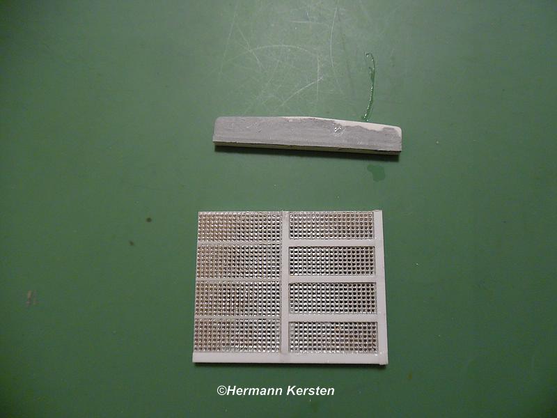

Für die Türzargen habe ich eine Türschablone angefertigt, damit die 0,5 x 0,5mm Streifen sauber drum herum geklebt werden kann.
Jetzt warte ich auf das Punch & Die Set, das ich Bestellt habe, um die 0,5 mm Popnieten zu schlagen und sauber auf der Kabine zu kleben.

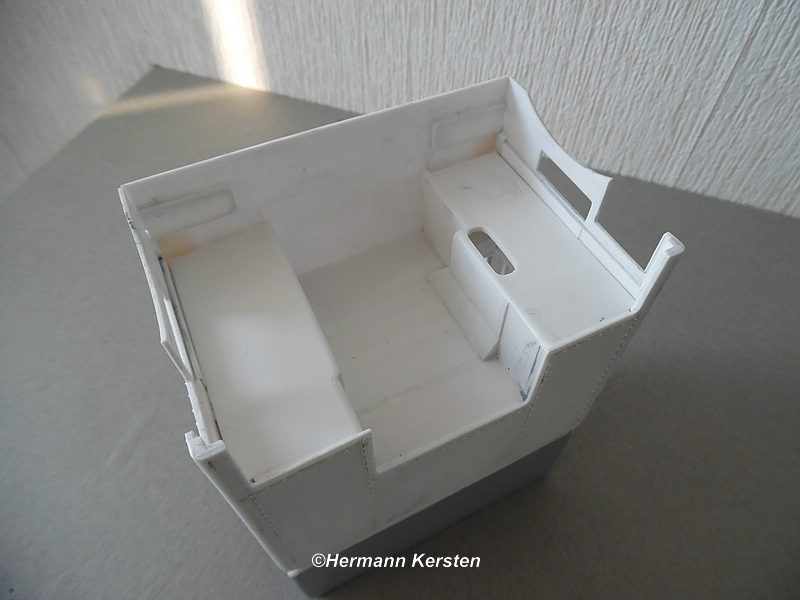

Und dann ist die Bodenplatte an der Reihe.
Aus 1mm dicke Styrolplatte habe ich die Bodenplatte geschnitten.
Auf dieses Bodenplatte wird der Motortunnel geklebt, welches aus 0,75mm Platte ausgeschnitten wurde.
Wenn später das Armaturenbrett hergestellt und platziert wird, dann wird der Motortunnel aus den Bedenplatte getrennt.
Auf diese Weise kann bei der Aushärtung des Klebstoffs, Verziehen des Bodens vermeiden werden. ;)

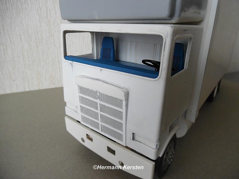

Jezt ist der Bodenplatte neu gemacht, Ich hatte den Platz für die Schalthebel beim ersten Versuch komplett vergessen. :bang:
Aber ja, aus Mangel an gutem Referenzmaterial, werden diese "Unannehmlichkeiten" passieren.
Unten die neue Bdenplatte mit dabei der Anfang des Dashboards.

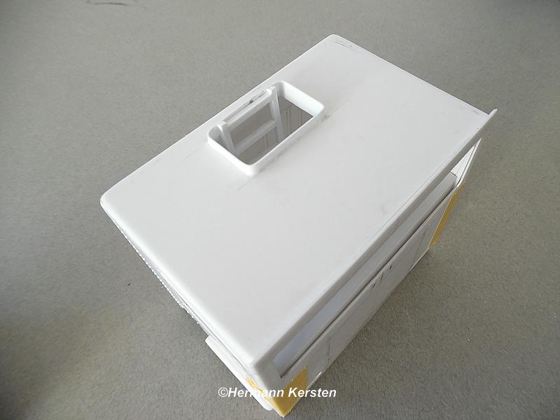

Der Fahrersitz ist mit doppelseitigem Klebeband für die Proportionen platziert.

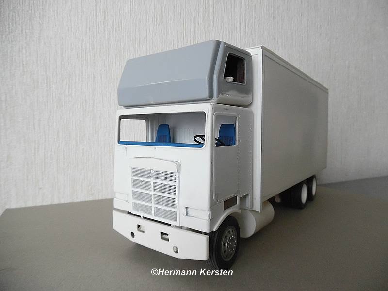

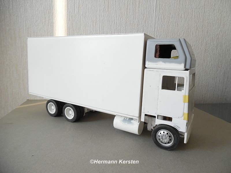

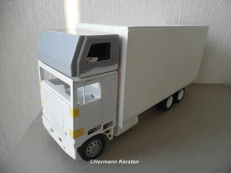

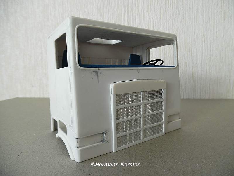

Dann der Beginn des Topsleepers.
Um die Proportionen zu bestimmen Ich habe das Foto des LHT Marmon benutzt.
Auf den meisten Fotos sind die Autos perspektivisch fotografiert, aber mit ein wenig gucken und messen, habe ich die proportionen so gut wie möglich bekommen.
Die schräge Frontplatte ist noch nicht fest geklebt. ;)
Und für das Gesamtbild der Topsleeper auf dem Dach der Resin Kabine.

Und weiter gehts leute!
Der Topsleeper ist zu gemacht, alle kleine Unebenheiten berabeitet und alles in den Primer gesprüht.
Nach etwas gucken zu den Foto's, sah ich, dass bei dieser Marmon-Version kein Luftfilter auf dem Chassis ist montiert.
Das hatte ich schon vermutet, weil die Rohre für den Lufteinlass nicht passend zu bekommen waren.
Schließlich wurde die Luftzufuhr vom einen Freightliner als vorbild genommen und all diese Teile aus den Freightliner Satz so genau wie mochlich, aus Styroll kopiert.

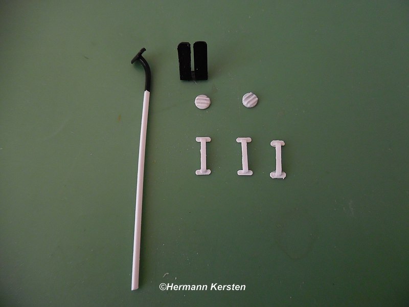

Nach etwas Warten habe ich jetzt auch das Punch & Die Set empfangen.
Dies wird verwendet, um die 0,6mm Nieten aus 0,25 Styrolstreifen zu stanzen.
Viel Arbeit um viele Nieten zu Stanzen, aber ein einfaches job um alle Nietne auf die kabine zu kleben. :)
Ich habe den AMT-Freightliner für die Größe und abstand der Nieten verwendet, weil hier alle Nieten erneuert werden, weil diese Kabine komplett überarbeitet wird zu einen andere ausfürhung.
Ein baubericht gibt es noch nicht, weil ich noch in der experimentierphase bin. :baeh: ......aber es gibt eine Idee, wie alles mit diesen neuen Nieten aussieht. ;)
Das Werkzeug.....
Und der Anfang der ersten Nieten.....

Ja leute, heute möchte ich Ihnen die neuen Entwicklungen, dieses etwas besonderen Marmon Magnavan, zeigen.
Die Kabine ist wieder neu gebaut, weil sie etwas zu niedrig war, 4mm um genau zu sein.
Ich habe einen Kühlergrill von Marmon aus dem Revell BS genommen und damit die neue Proportionen der Kabine bestimmt.
Dan war das Inneren an die Reihe, alles mit Styrolstreifen geklebt und ich kann dir sagen, das war eine großes schneid- und schleifarbeit. :)

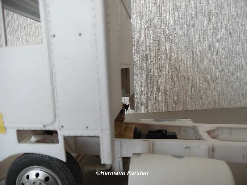

Dann eine Leiter machen und das Loch im Dach fertigen.
Unten sehen Sie, dass die Kabine gut über dem Motor liegt, und der Motor ragt nicht daraus hervor.
Der nächste Job, ein Volumenbox scratchen, und wenn es fertig war, lose auf das Chassis platzieren für das Gesamtbild.
Anschließend Aufschneiden des Motortunnel und alles suber Schleifen......
Dann etwas kleine fummel arbeit wie die, wie die Pedale, Lüftungsöffnungen und Türgriffe......

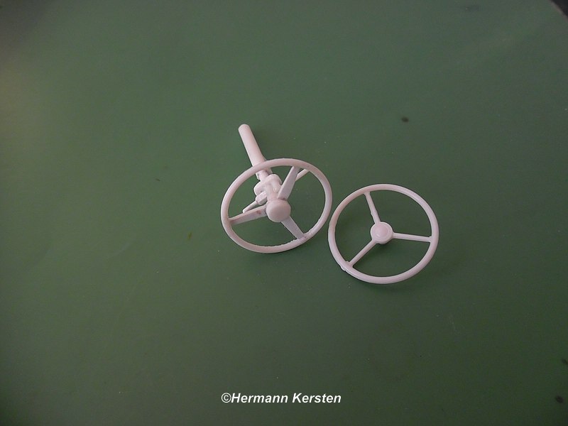

Der Umbau des Kenworth-Lenkrads und Duplizieren der Lenksäule der AITM Transkit.....
Und schließlich die Malerei der Bodenplatte.
Für das Instrumentenbrett habe ich ein CTM-Set eines Kenworth verwendet, dieser KW-Set, mit einem etwas anderen Format, näherte sich die Marmon Instrumenbrett sehr gut.
Dann noch eine Unterkonstruktion unter dem Armaturenbrett und eine Blackbox auf der Beifahrerseite.
Ich habe keine Ahnung, wozu diese Box dient. :nixweis:
Ach ja, auf dem Armaturenbrett ist auch ein Aschenbecher für den Beifahrer gemacht und platziert.

Samstag, 24. November 2018, 08:10
:wink: Hallo, Hermann,
Schön das es hier wieder weiter ging :ok:
Hast du das gesamte Fahrerhaus unten rum neu machen müssen?
Die farbliche Gestaltung und Optik des Innenraum mit der Struktur der verschiedenen Sheets find ich sehr gelungen :ok:
Schöne Grüße, Markus
Samstag, 24. November 2018, 08:25
Moin Hermann,
4mm sind ja nicht gerade wenig, in unserem Maßstab, da macht der Neubau schon wieder Sinn, die neuen Innenverkleidungen sind mal wieder aller erste Sahne und mit der blauen Farbkombi, sieht das absolut überzeugend aus, einfach klasse gemacht. :ok:
Die „Blackbox“ könnte zur Heizung, bzw. Klimaanlage gehören, so was ähnliches war beim 352 Pete Wrecker auch dabei, im Bauplan wurde das „air condition box“ genannt.
Dienstag, 4. Dezember 2018, 09:20
Ja Markus, außer das Dach ist die ganze Kabine erneuert.
Der Innenraum war ein großer job, man muss vor allem senkrecht und gerade bleiben und dann auch den richtigen Abstand zwischen den Streifen halten. :cracy:
Bernd,
In der Tat Bernd, 4mm ist viel in diesem Maßstab.
Ich habe kürzlich herausgefunden, dass die „Blackbox“ in der Tat ein Heizung ist.
Grüß Hermann. :wink:
Sonntag, 10. Februar 2019, 00:29
Hallo leute!
Ja ja, auch hier bin ich etwas weiter gekommen.
Die Kabine ist jetzt vollständig geschlossen und geschliffen.
Das vordere Fenstergummi ist jetzt geformt und auf die Kabine geklebt, und habe ich der Revell Marmon Kühlergrill umgebaut zum einen richtige Marmon-Grill.
Zuerst ein Bild von der ersten Situation....
Und dann die Modifikation, Zuerst habe ich das inneren heraus geschnitten .....oder der Rahmen entfernt.... :S ......es hängt davon ab, wie Sie es betrachten. :lol:
Und mit Styrolstreifen einen neuen Rahmen gemacht......
An der Rückseite des Grills, habe ich zwei Streifen geklebt, die auf den unteren geraden Teil der Kabine zu sitzen zu kommen.
Und das gesamtbild bisher....
Nun sieht der Grill wie im Beispielfoto aus, und jetzt kommt, schritt für schritt, das Aussehen der Kabine in guter Form, dachte ich so. :)

Moin Hermann,
Die Fenstergummis, sind dir voll gelungen, das sieht wirklich gut aus, ist das Halbrundstab?
Der Umbau des Kühlergrills, macht sich so schon ganz gut, aber wäre ein durchbrochenes Gitter, nicht noch etwas schöner?
Wie auch immer, der Kofferkasten wird so langsam. :ok:
