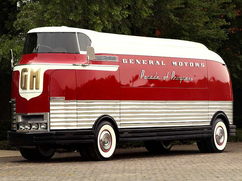

“This Truck Matters”
Vorab sei gesagt, dass mir keine Bilder im Original vorlagen. Deshalb bitte ich die Qualität zu entschuldigen. Alle Bilder veröffentliche ich hier mit der freundlichen Genehmigung von Don Mayton, Restaurationsleiter an Futurliner #10 ( www.futurliner.com )
Diese Fahrzeug befindet sich heute im NATMUS National Auto & Truck Museum in Auburn, Indiana ( www.natmus.org )

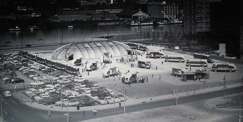

1954 hatte dieses Konzept fast seinen Höhepunkt erreicht. Zwölf Futurliner, zehn Sattelschlepper, vier LKWs und achtzehn PKWs besiedelten jeweils das Areal.
Immer wieder wurde auf verschiedensten Arealen die Show aufgebaut.

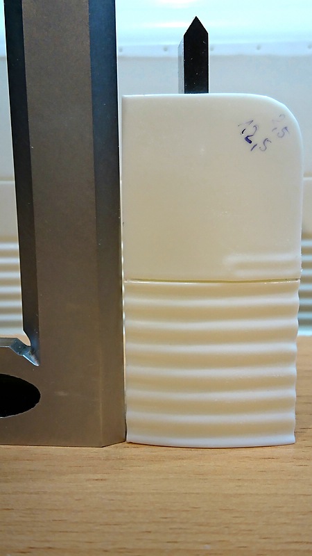

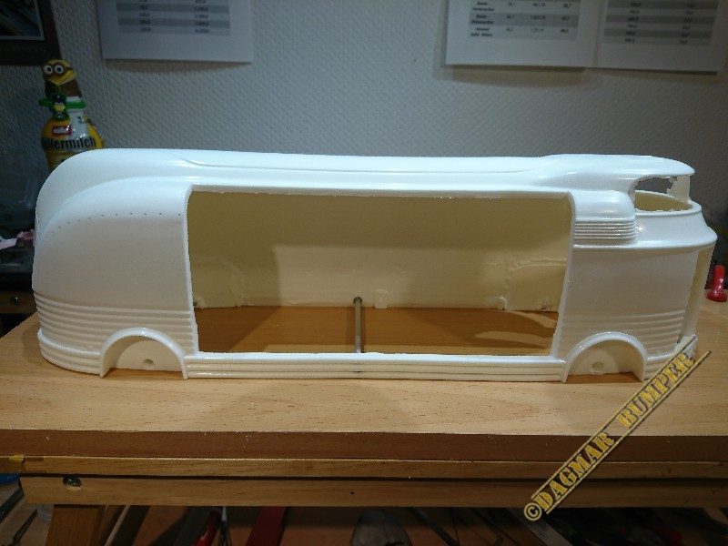

Es war mir nicht klar, aber es gibt offensichtlich weisses Resin. Verkleben konnte ich einen Teststreifen weder mit Ethylacetat, noch mit Revell Contacta Professionell. Also muss ich die Sekundenkleber Vorräte plündern

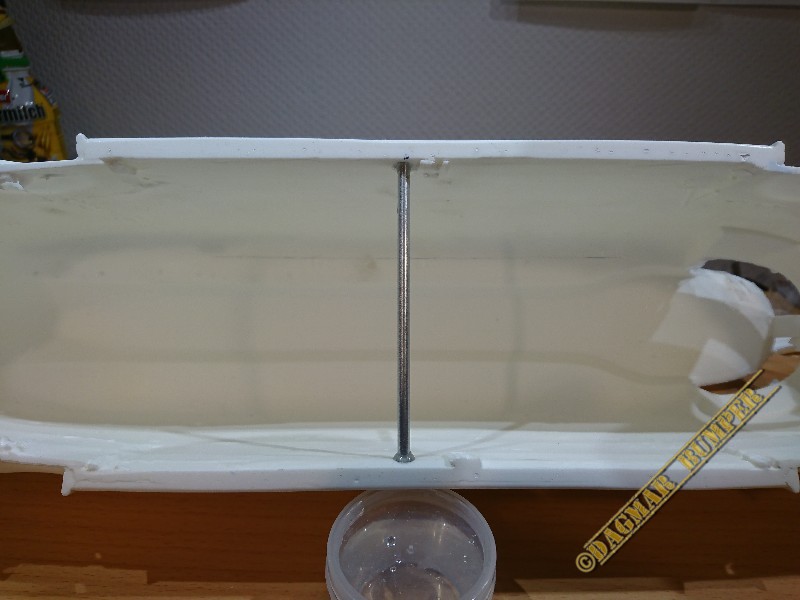

Die Wandstärke liegt seitlich bei ziemlich exakt 7 mm
Im vorderen und hinteren runden Bereich geht es auch gegen 8 mm. Also, ganz, ganz ehrlich ? Ich verzichte auf das Öffnen von Türen usw. Hier im vorderen Bereich werde ich versuchen, die Inneneinrichtung der Fahrerkabine nachzubilden

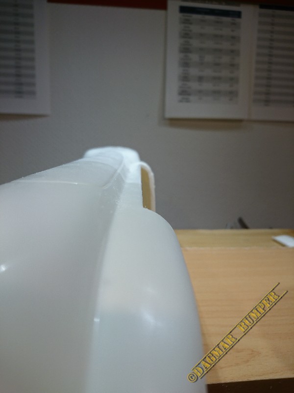

Hier noch mal die Innenansicht im hinteren Bereich
edit: den bisherigen Text schrieb ich in Vorbereitung auf den Bau während der Recherche im Sommer 2017. Inzwischen hab ich mich durch weitere Recherchen dazu entschlossen zumindest zu versuchen, aufzumachen, was aufzumachen geht. Es wird also wohl sehr interessant

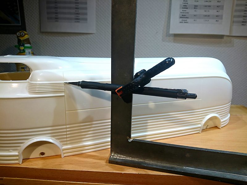

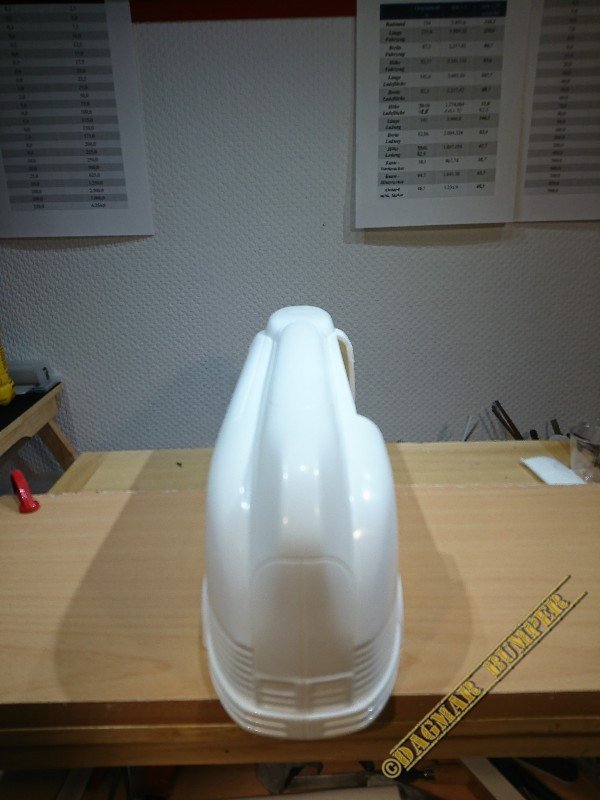

Um eine möglichst gerade Bezugskante für die Fahrzeugsymetrie und die sich später ergebenden Konstrukte zu erhalten, hab ich eine grosse “Richtplatte” hergestellt und die Unterkante der Karosserie glattgeschliffen
. . . to be continued

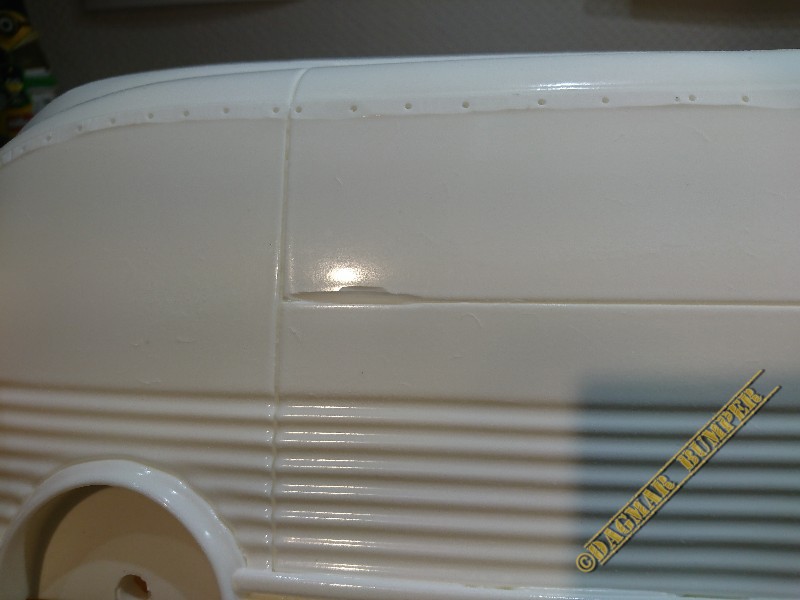

Die Zierleisten sind ziemlich gross, bzw. überdimensioniert geraten. Die Meisten werden im Laufe des Baus weichen müssen
Die Dachluke ist weit weniger, als nur angedeutet. Sie ist fast gar nicht da. Das kann ich ich so nicht lassen
Die “geplanten” Achsaufnahmen sind m.E. nach auch “verbesserungswürdig”
Die Fischhäute stellen noch das kleinste Problem dar
Wenn ich die Zierleisten entferne, muss ich vorher sicherstellen, das ich die genaue Position für die neuen Zierleisten wieder finde. Das wollte ich mit Hilfe eines selbstgebauten Anreisswerkzeugs machen. Der Bleistift hat nur leider keinerlei Spuren hinterlassen
Also musste ein dünner Filzstift herhalten, dem ich die runde Schreibspitze keilförmig angeschrägt hatte
Am Heck half dann Abklebeband. Wie ihr gut sehen könnt, habe ich dann mit einem 1 mm Bohrer die entstandene Linie durchlöchert. Somit bleibt die Position immer erhalten

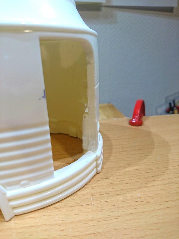

Als nächste Aufgabe habe ich mir vorgenommen, die Fahrertür heraus zu trennen. Mit Hilfe eines Skalpellrückens kratzte ich mich durch knapp 8 mm Material
Von innen fast nicht zu sehen, aber durch
Und nach knapp 1,5 std. war es dann vollbracht :verrückt: . Für die nächsten “Raustrenn”-Arbeiten hab ich mir mal Werkzeug bestellt
Da die Tür natürlich viel zu dick ist, will ich einen Abguss davon machen. Dafür muss sie allerdings möglichst gut sein, d.h. Winkel und Radien sollten halbwegs stimmen

Jetzt hab ich mir Werkzeug besorgt, um das Ausschneiden der Teile zu vereinfachen. Ein Kreissägeblatt mit d = 50 mm und 0,8 mm Dicke
Leider ist der axiale Ausschlag recht gross. So wird aus 0,8 mm Schnittbreite mal eben ca. 1,3 mm. Glücklicherweise hab ich den Schnittest in der mittleren Fuge gemacht. Das lässt sich bei den Neuteilen kaschieren
Vorsorglich habe ich den mittleren Bereich unten an der Karosserie mit einem 4 mm Aluröhrchen verstärkt. Dazu hab ich auf beiden Seiten 5 mm Sacklöcher gebohrt und das Röhrchen mit 2k Kleber eingeklebt
Da der Einsatz des Sägeblattes schief gelaufen ist, war also wieder Handarbeit angesagt. Wenn ich diese Öffnungen alle so sehe, bin ich froh, dass die Karosserie insgesamt so dick und stabil ist
Die ausgeschnittenen Teile müssen noch glatt geschliffen und zum Abgiessen vorbereitet werden
So, fertig :abhau:
