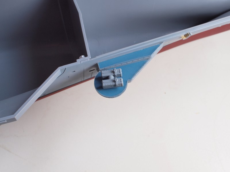

Eintsprechend der Anleitung waren jetzt die Phalanx Raketen-Basis dran.
Dummer weise ist hier ein Missgeschick erfolgt. Denn leider ist hier schon das Rohr abgeblochen. :bang: Noch weiß ich NICHT, wie ich das wieder hinbekomme.

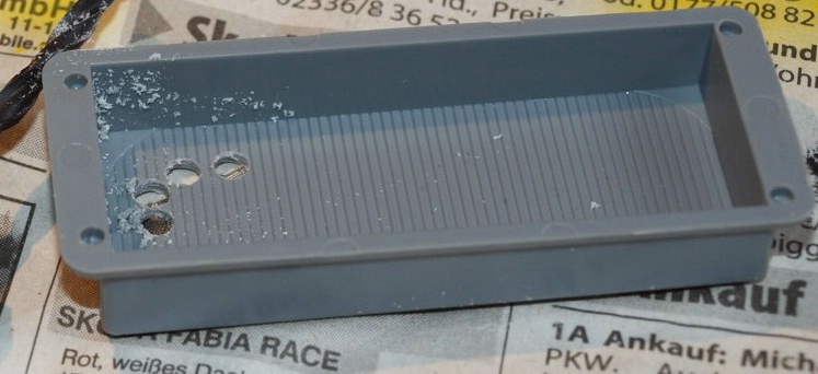

Letzlich gefiel mir dies gar nicht. Die Borungen waren mangelhaft. Die Seitenwände waren ein netter Versuch. Es wird letztlich zu einem eigenen Model um die Lichtleiste optimieren und anpassen zu können. Weiteres im Kapitel: Licht ist das halbe Leben... Deswegen begann eine zweiter Versuch.

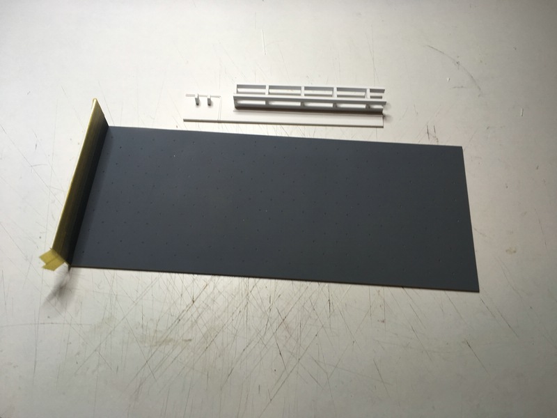

Der entgültige Hangarboden
Hallo liebe Wettringer!
So langsam nähert sich meine Vorgeschichte über meine Enterprise dem Ende zu.
Dank der Bauberichte zur USS Enterprise von Robin und Michael in diesem Forum bekam ich die entgültigen Ideen zur Erstellung des Hangarbodens. Vielen Dank nochmals für Eure Dokumentation.

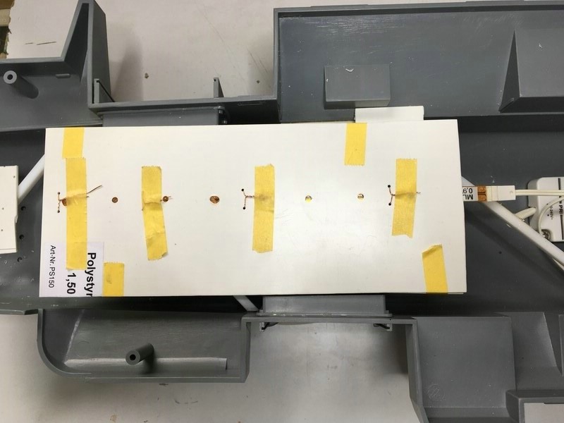

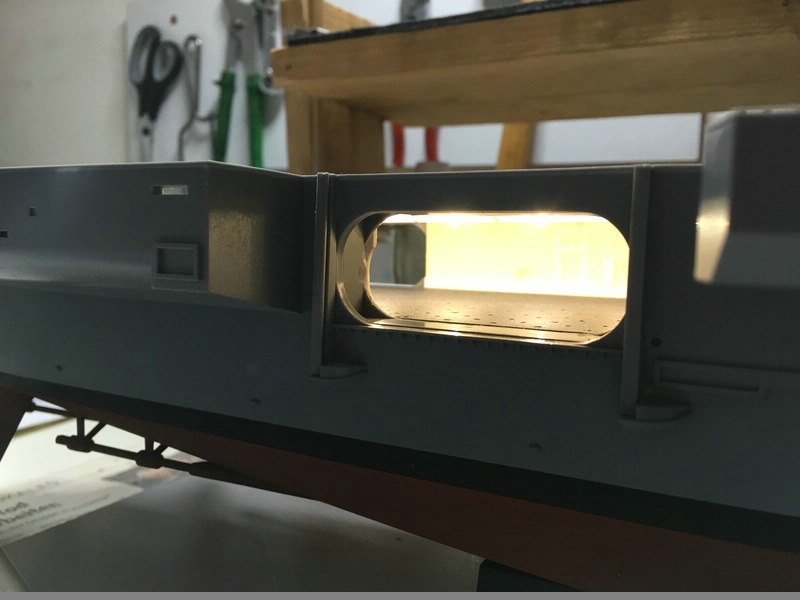

Der entgültigen Grundaufbau des Hangars

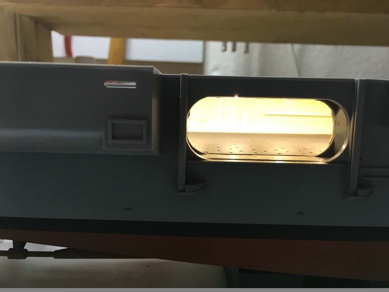

Nach vielen Übungen und Überlegungen, wie ich nun den Hangar gestalte und wie es mit dem Licht im Hanger funktionieren könnte, habe ich den entgültigen Boden des Hangars eingebaut. Jetzt werden final die Wände eingebaut und alles so belassen, wie es dann bis zum Ende bleiben wird.
Irgend wann werden dann ja auch Flugzeuge und Fahrzeuge dazu kommen. Gestartet wir aktuell mit den Modellen von black dog.
Aber hier allein die Räder anzukleben ist schon eine Herausvorderung. Damit aber auch hier alles Dokumentiert werden kann, hatte ich entsprechende Fotolampampen schenken lassen.
Um die Konturen der Fahrzeuge besser hervorheben zu können, arbeitete ich zum ersten mal mit vallejo MODEL WASH

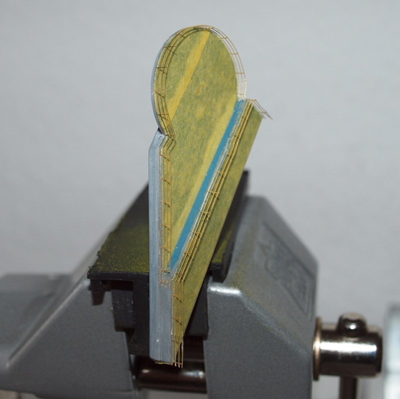

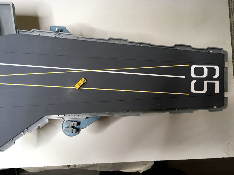

Zwischenschritte
Bislang hatte ich mich noch nicht an die Markierungen auf dem Deck getraut. Es sollte soviel wie möglich über Airbrusch geschehen und nur wenn nicht anders möglich durch Aufkleber.
Also ist minutiöses Abkleben die Konsequenz.
Das gleiche sollte auch mit den Flugzeugen geschen. Könnten die Fenster entsprechend lakiert werden? Auch dies musste ich einmal ausprobieren.
Inzwischen waren die Photoetched Assessories CMV-65-Enterprise pt. 3 und 5 1/350 von Edwards angekommen. Natürlich mussten hier die ersten Teile einmal eingebaut werden.

Geht voran bei dir :ok:
Du lackierst das Flugdeck in seinen drei Einzelteilen? Wenn du die danach spachteln willst musst du doch wieder nacharbeit
Ok! Da hast Du recht. War aber erstmal nur ein Ausprobieren darüber, wie das so geht. Es macht tatsächlich total Sinn, das Deck erst dann weiter zuverarbeiten, wenn alles verspachtelt ist.

Montag, 20. Mai 2019, 19:27
das sieht gut aus, nur das Babyblau auf dem Seitendeck irritiert etwas, war das wirklich so beim Original ? ?(

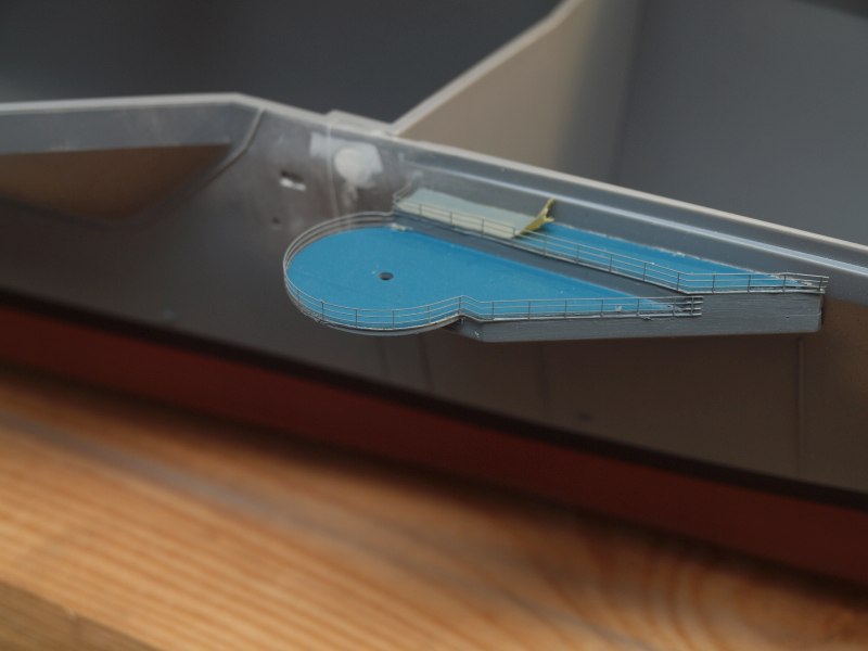

Da hast du wohl recht. Ich glaube inzwischen auch, das es nicht das richtige Gemisch für das Seitendeck ist. Mir ist das gestern auch im Vergleich zu den anderen Lackierungen auch aufgefallen. Es ist solange her, das ich nicht mehr weiß welche Farben ich da vermischt hatte. Vielen Dank für den Hinweis. Es wird geändert.

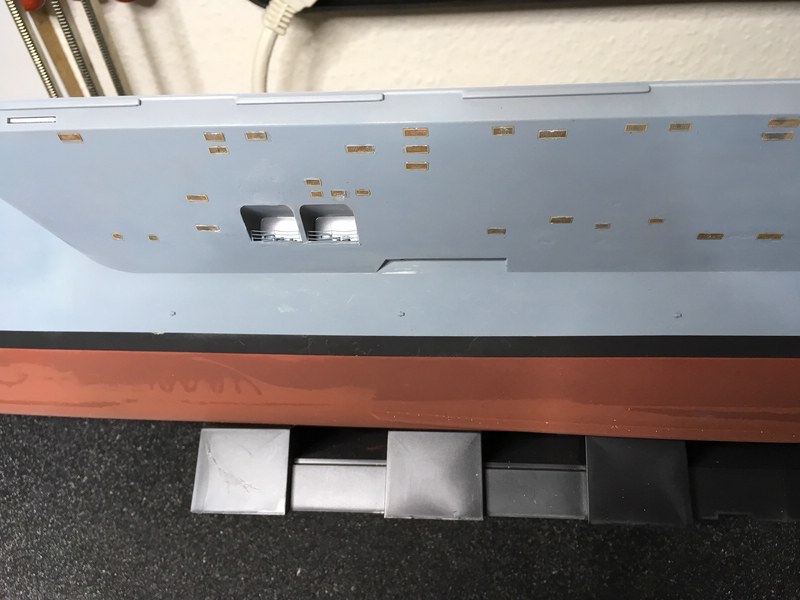

Aussenarbeiten

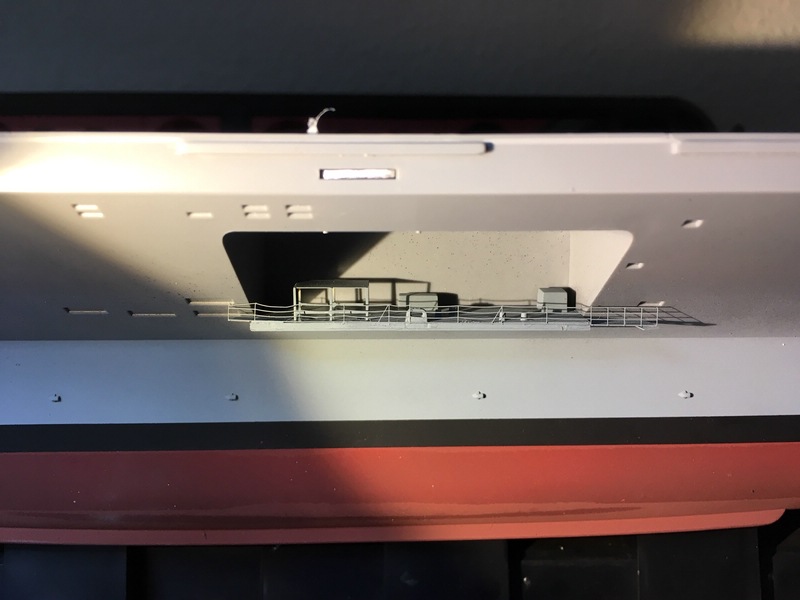

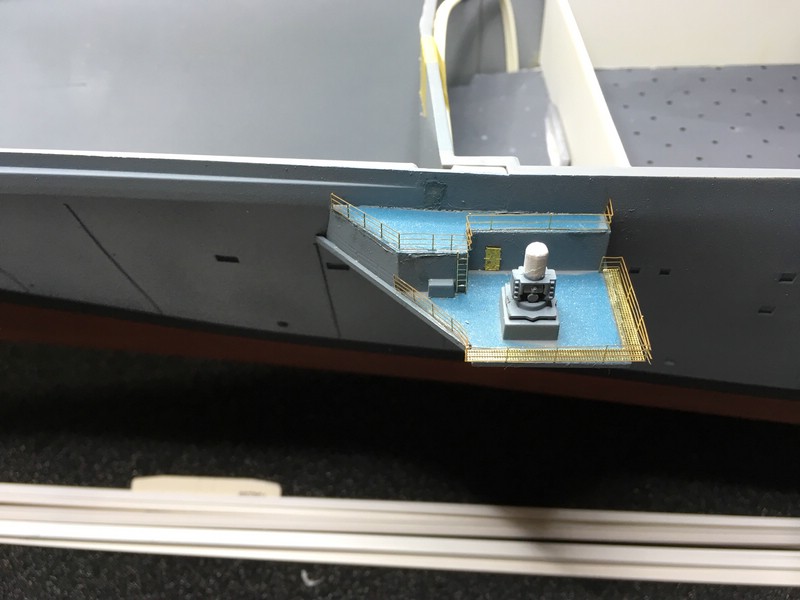

Die Photoetched Assessories CMV-65-Enterprise pt. 5 1/350 von Edwards schlagen eine Menge Luken vor. Dabei werden fast alle vorhandenen gefüllt. Nach einiger Zeit wird deutlich, dass auch hier nachträglich neu lackiert werden muss. Um die Luken im Ursprung behalten zu können, macht es Sinn sie vorm Bekleben an den empfohlenen Stellen fürs nachträgiche Airbruschen abzukleben.
Wenn ich mir nun diese Arbeit vergrößert anschaue, bin ich nicht wirklich zufrieden. Besonders die Spachtelarbeiten, lassen noch zu wünschen übrig. Aus der Ferne betrachtet ist es ganz ok, aber gut ist was anderes. Ich verwenden folgendes Material zum spachteln. Könnt ihr etwas besseres empfehlen?

Donnerstag, 23. Mai 2019, 13:41
Die Spachtelmasse ist gut (meiner Meinung), die schwindet nur beim trocken.
Wenn du die feucht mit dem Spachtel glatt ziehst hast du nach dem Trocken auf jeden Fall ne Delle, bisschen mehr stehen lassen und schleifen ^^
Warum hast du die Gitter vor dem Lackieren abgeklebt?
Micha
Donnerstag, 23. Mai 2019, 13:56
Danke für die Rückmeldung. Das die Spachtelmasse eintrocknet hatte ich auch bemerkt, aber nicht gewusst, wie das löse. Ich versuche es mal mit etwas mehr stehen lassem.
Die Gitter gefallen mir ganz gut. Ich habe sie abgeklebt, weil ich sich nicht lakieren wollte. Wenn ich sie lackiere sieht man zu deutlich die Bereiche, wo der Kleber war.

Donnerstag, 23. Mai 2019, 14:17
Ahso
du kannst für das Spachteln/füllen auch Magic Sculp nehmen. Das ist eine zwei Komponenten Spachtel/Modelliermasse die hat keinen oder fast keinen Schwund. Ist nur in der Anwendung etwas aufwändiger.
Aber um's schleifen kommt man fast nie. :nixweis:
