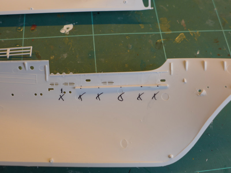

als erstes müssen die Schanzkleidstützen weg, auch wenn sie schlecht zu sehen sein werden - ich weiß das sie da sind.
Sie werden ersetzt, wenn die Decks eingeklebt sind.
Die Qualität des zweiten Bausatzes ist etwas schlechter als die des ersten, mehr Formversatz, Sinkstellen und auch der Kunststoff ist weicher. Beste Voraussetzungen für einen voll getakelten Rahsegler!

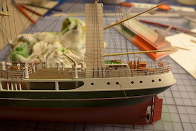

So sieht´s dann aus wenn es durch Messing ersetzt wurde.

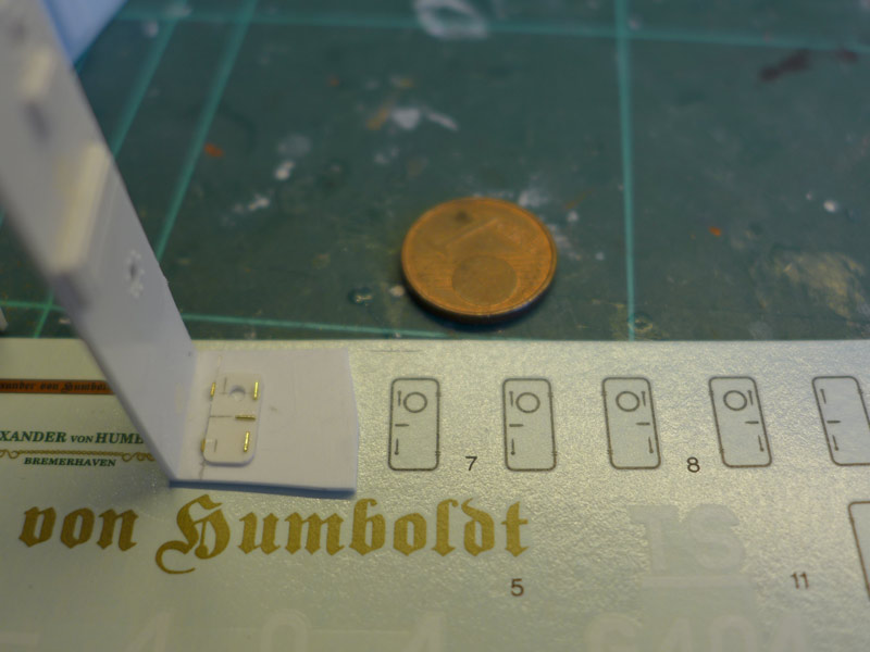

Revell sieht vor, dass im ebenfalls schwer einsehbaren Unterdeckbereich, Türen und Rettungsringe durch Decals dargestellt werden. Geht gar nicht!!!! Türen aus Evergreen und Rettungsring aus einem Polystyrolrohrabschnitt mit 4.3mm Durchmesser.

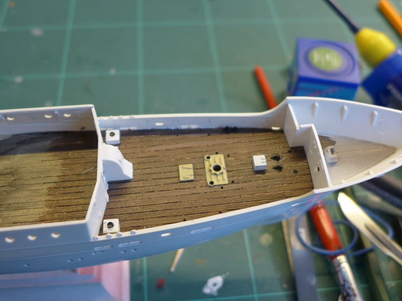

Das Hauptdeck im Vorschiffbereich wurde fertiggestellt (Schanzkleidstützen fehlen noch!)
Unter der Bootsstation hat das Hauptdeck keinen Holzbelag, Revell sieht zwar eine Farbgebung in Farngrün vor, hat aber die Holzstruktur durchgezogen. Das habe ich geändert und entsprechend angepasst, das Bausatzdeck wurde im Bereich der Einsprünge der Aufbauten mit 0,13mm PS-Sheet belegt. (das wird auch gleich schön beulig...)

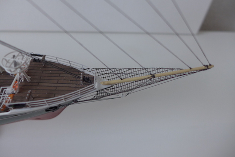

Hier noch einmal ein wenig Baufortschritt von der "ALEX". Das Klüverbaumnetz des Bausatzes war in meinen Augen nicht verwendbar und könnt nur als Schablone herhalten. Wie sich zeigte funktionierte das auch nicht, also habe ich mir eine kleine Hilfskonstruktion gebaut und das Netz aus einem Fliegengitter nachgebaut. Mit verdünntem Weißleim in Form gebracht, mehrfach angepasst und zu guter letzt farblich nachbehandelt. Tatsächlich bestehen die Abspannungen beim Originalschiff aus Ketten, das Netz ist eingeflochten. In 1:150 habe ich keine vernünftigen maßstäblichen Ketten mehr gefunden. Doch seht selbst...
Die Hilfskonstruktion
das Netz habe ich letztendlich dreimal gebaut, bis es endlich dort durchhing bzw. straff war wie es sich beim Original auch gehört. Das schöne an diesem Hobby ist ja, man ist beim nächsten Mal definitiv klüger... :thumbsup:

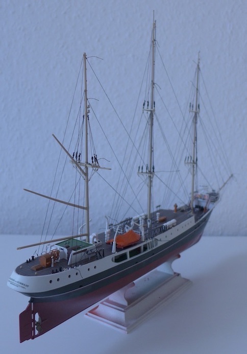

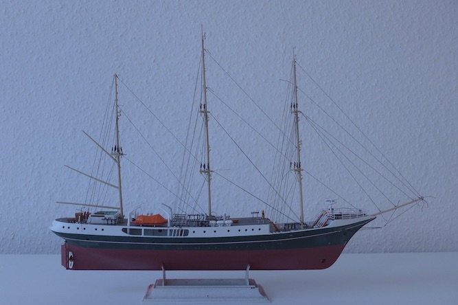

Sonntag, 19. April 2020, 11:04
Mittlerweile bin ich dann doch mal fertig geworden - da der Baubericht ja auf nicht soooo großer Interesse gestoßen ist stelle ich den jetzt mal ein und verweise auf die Galeriebilder. Viel Spaß mit den Bildern und Rückfragen beantworte ich natürlich gerne.
:wink: Ulf
