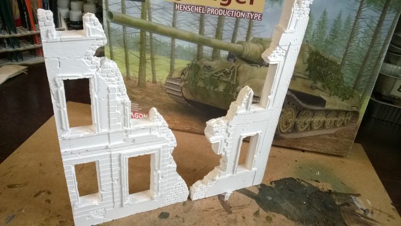

Und eine Häuserruine von RT-Diorama. Die ist eigentlich als Eckhaus gedacht...
...aber ich stelle sie so hin:

Hast Du die Gebäuderuinenteile selber gegossen?
Montag, 26. März 2018, 15:30
Nein, Ray. Bei RT-Diorama käuflich erworben. Sowas selbst zu gießen ist dann doch nicht mein Bereich ;)

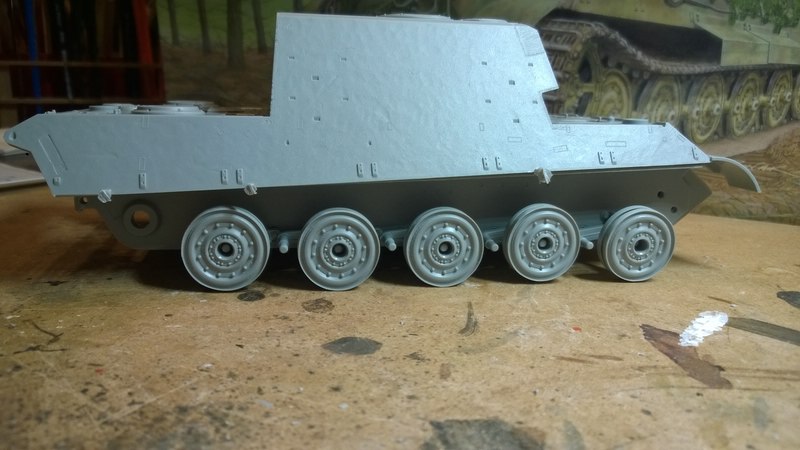

Weiter im Text: 36 Räder entgratet und geschliffen :cracy:
Anschliessend die Schwingarme eingesetzt. Die Räder mal aufgesteckt zur Ausrichtung. Unter dem 2. Rad soll später ein Balken liegen. Das 5. wird schief, da der Panzer ja gesprengt sein soll.
Somit sind einige Schwingarme gebrochen und der Jagdtiger geht im hinteren Bereich "in die Knie"....so der Plan ;)

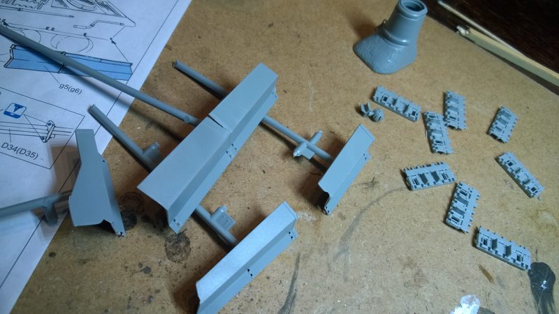

Da muß ich mich auch erstmal wieder einarbeiten :lol: Zuerst einmal kontrolliert, ob alles soweit für die Grundierung bereit ist. Dann das Ganze schön gebadet und entfettet. Anschließend konnte grundiert werden.

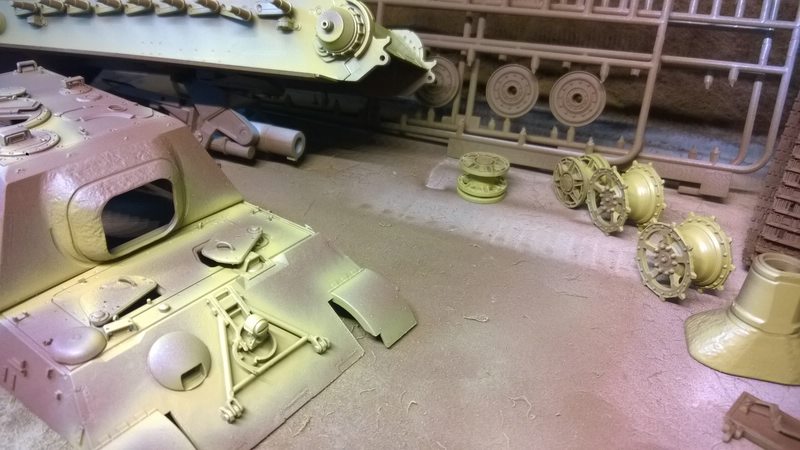

Heute gab´s die erste Farbe. Das dunkelste Gelb welches hier zum Einsatz kommt. Wanne von unten, Räder von der Rückseite und die Innenliegenden komplett. Mal schauen, ob ich morgen weiterkomme.

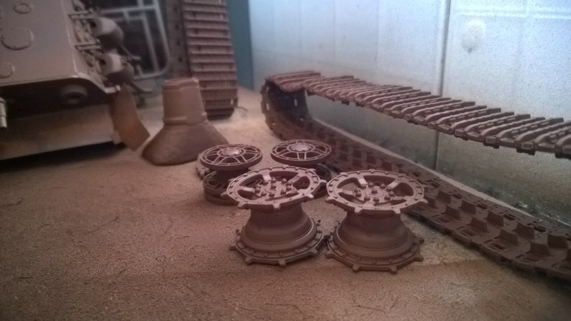

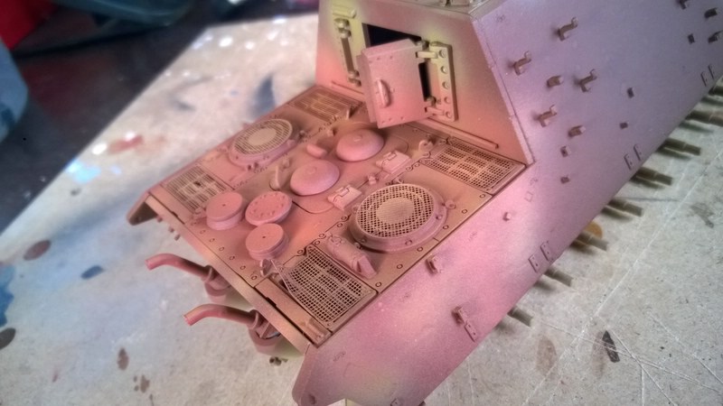

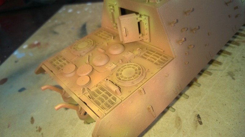

Inzwischen habe ich einige Rosttöne auf die Ketten und auf´s Motordeck gebracht. Schon erstaunlich, was Beleuchtung so ausmacht :verrückt:
Mal ohne und mit Blitz:
Hier ist es noch am besten getroffen:

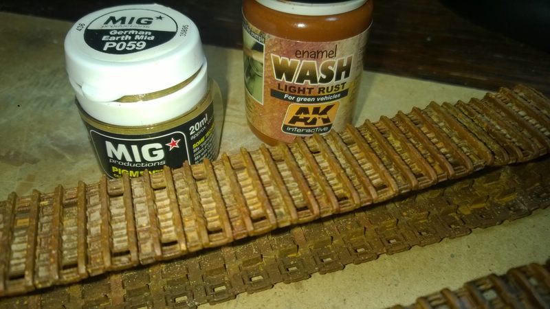

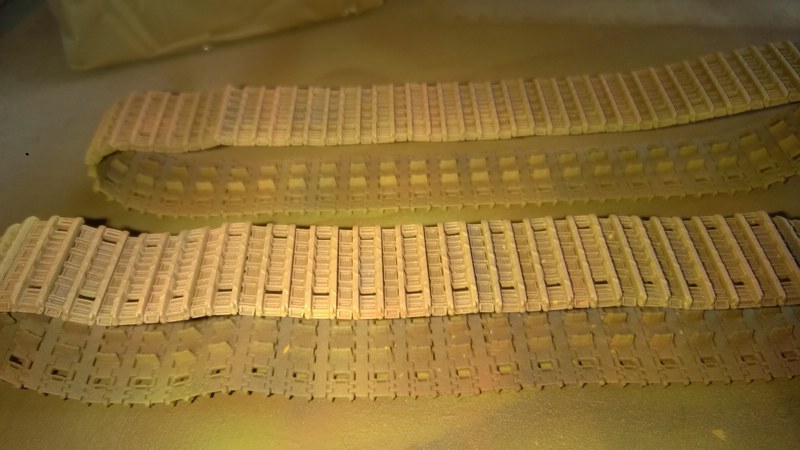

Habe mich die letzten Tage mit den Ketten beschäftigt.
Zuerst Pigmente Rubble und Brick Dust aufgetragen und mit Track-wash(!) fixiert. Hab die falsche Flasche dazugestellt :bang: :abhau:
Nach dem Trocknen kamen wieder Pigmente (German Earth) und ein stark verdünntes Rust-Wash.
Anschließend kam noch Pigment-Fixer drauf.
Und so sieht es jetzt aus. Ist aber noch nicht fertig.
