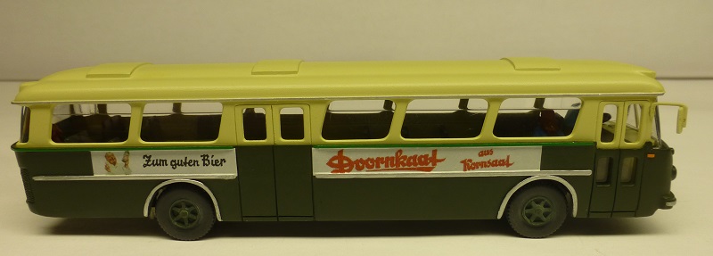

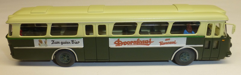

Moin zusammen,
in meinem Schrank befand sich dieses Modell eines Büssing Senator der Düsseldorfer Verkehrsbetriebe.
Dieses hätte ich allerdings lieber in der Version der Bogestra gehabt.
Ein neues Modell wollte ich nicht kaufen, somit war der Modellbauer in mir geweckt.
Der Bus wurde zerlegt, abgeschliffen und neu lackiert.
Auf Nachfrage bei der Bogestra hat man mir freundlicher Weise die RAL Nummern der "antiken" Lackierung mitgeteilt.
Hier also das Ergebnis:
Nach dem Lackieren habe ich nur die Trilexfelgen und Reifen leicht mit Pigmenten verschmutzt.

Hallo Axel,
vom Rheinland ins Ruhrgebiet, vom Altbier zum Korn :D
Dein Farbumbau ist Dir echt gelungen, Glückwunsch :ok:
...und außerdem noch ein Bus mit "Gesicht"
Gruß, :wink:
Martin

Moin Alex,
sehr gelungener Umbau, klasse !!
:ok:
Als Münsteraner sind mir die Busse + Bahnen der Bogestra natürlich auch noch in guter Erinnerung
herrlich, der Büssing !
:dafür:
Gruß aus Münster
Jürgen :wink:

Hallo allerseits,
Meeeensch, ist das 'ne tolle und gelungene Überraschung !
Endlich ein Senator mit Rückspiegel. Wie hast Du die hergestellt ?
Auf's Resultat bin ich fast eifersuchtig. Tolle Arbeit !!!
Das will ich auch !!!! Da liegen 7 Senatore 'rum bei mir und warten alle auf Rückspiegel die ich noch nicht anfertigen konnte....
Klasse ! Mach' weiter so !!

Hallo Erik,
freut mich dass dir die Rückspiegel gefallen.
Für die Herstellung habe ich das Albedo Ersatzteil Ladegut Spiegel Peilstangen schwarz gekröpft - 506 verwendet.
Ich habe die Spiegelhalterungen abgetrennt und den Spiegelkörper auf 0,3mm Messingrohr geklebt.
Dies ist relativ dünn und trotzdem formstabil da es ja Rohr und nicht Vollmaterial ist.
Vielleicht könnte man auch Federstahl verwenden, habe ich aber noch nicht ausprobiert.
Viel Erfolg mit deiner Senatorenflotte und lass mal was davon hier sehen.

Hallo Erik,
ich muss mich korrigieren.
Für das Büssing Modell habe ich nicht die Spiegel mit der Nummer 506 sondern die Rückspiegel mit der Nummer 2038 verwendet.
Die 506 sind etwas kleiner.
Gruß :wink:

Moin Erik,
betreibst du nebenbei ein Modellbaugeschäft? :D
Wenn du die ganzen Busse alle umbauen willst, hast du wirklich was zu tun.
Die Scheibenwischer waren Albedo LKW Wischer. Ich habe die Wischarme durch feinen Draht ersetzt.
Die Albedo Teile sind relativ preisgünstig (wenige Cent), da wirst du auch bei vielen Bussen nicht arm.

Hallo Ridley
Eine Glanzleistung hast Du da vorbracht mit dem Umbau zum grünen Bogestra!
Die Beschriftung sowie die Aussenrückspiegel und die Scheibenwischer sehen perfekt aus!
Gratulation!
