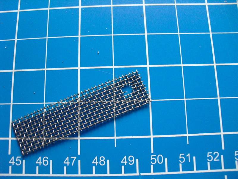

Hallo Ihr Speziallisten.....
Ich bin ja gerade dabei meinen Simba zu bauen. Jetzt soll ich da in nicht mehr ganz so weiter Ferne in ein paar Metallgitter, Löcher im Durchmesser von ca. 6mm reinschneiden, wo später die Auspuffrohre durch gehen. Das Gitter hat eine Maschenbreite von unter 1mm. Mit meinem kleinsten Seitenschneider komme ich nicht rein. Durch Bohren würde ich nur die Maschen verschieben, auch ein Locheisen habe ich schon beim Versuch damit zerstört...... mir fällt nichts mehr ein. Von der Materialhärte kann ich noch sagen das es sich nur mit der Blechschere schneiden lässt. Es ist also verhältnismäßig hart.
Jetzt zu Euch; hat mir jemand eine Idee oder einen Tipp wie ich das hinbekomme, ohne das Muster des Gitters allzu sehr zu verbiegen.
Irgendwie habe ich das Gefühl, das es ganz einfach geht, ich im Moment nur nicht drauf komme.....
So sieht das Gitter aus
...alle haben ein Laster, ich hatte hunderte....! :thumbup:
Gruß Frank

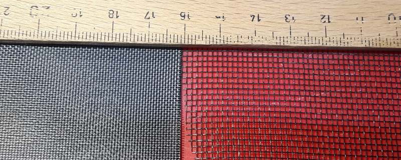

Hallo Frank,
wenn man nicht alles kaufen will, mutiert man als Modellbauer zum Allessammler.
Man weiß nie, was man braucht, bis man es braucht.
Für deinen Fall wäre dies eine Alternative aus der Kunststoffecke.
Links ein Flusensieb eines alten Wäschetrockners - rechts Reste vom Fliegengitter für Fenster.
Beides lässt sich ganz einfach mit einem Skalpell schneiden.
Wenn du von dem Fliegengitter was gebrauchen kannst, schick mir deine Adresse per PN.
Davon habe ich noch reichlich Material liegen.
Willie

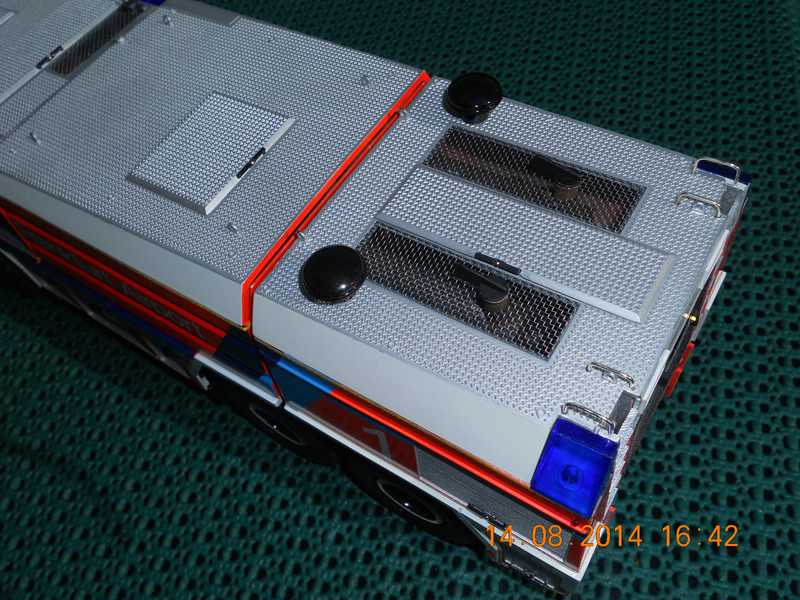

Hallo Frank. :wink:
Ich hatte bei meinem Simba damals über das Gitter etwas Klebeband geklebt, um die genaue Position und Größe markieren zu können.
Anschließend habe ich einen Dremel genommen und in diesen einen spitzen Diamantschleifer eingespannt.
Dann habe ich in die Mitte der angezeichneten Bohrung ein Loch gebohrt und dieses dann vorsichtig bis an den Rand, durch kreisende Bewegungen erweitert.
Das ganze sah zum Schluß dann so aus.
Leider habe ich keine Aufnahme von oben gemacht.
PS. Im Modell sind 85 LED's verbaut.
Falls Du noch weitere Anregungen suchst, dann sieh mal hier nach.
Gruß Micha.

Hier jetzt mal ein paar Versuche vom Wochenende.
Das erste Bild zeigt den Versuch, es einfach raus zu schleifen.....
Ist schief gegangen, weshalb ich es beim nächsten Versuch erst mal verklebt habe....
zuerst gings ganz gut, doch dann....
nee, so nicht.
Fortsetzung folgt.
