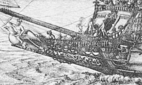

RIchelieu wußte was er kaufte um die darniederliegende französische Flotte zu modernisieren ...
Die Saint Louis ( 1626 ) ist ein Schiff aus der Endzeit der Galeonen ... in gewisser Weise ein Hybride herkömmlicher Gestaltungsmerkmale mit Elementen späterer Schiffe.
Noch enthält sie typische Merkmale wie hohe burgartige Decks und Kastelle, die aus der Zeit unzureichender Kanonen und daraus resultierender Enter- bzw Deckskämpfe stammen .
Die Kuhl ist noch mit einem als Brücke genutzten, voll begehbaren Enterschutzgitter versehen ( gegen fallende Teile half es natürlich auch ).
DIe eingangs gezeigten Referenzbilder zeigen sehr schön wie gut begehbar dieses Enterschutzgitter war und das auch genutzt wurde.
In Längsrichtung auf dieses Deck wirkenden Kanonen unterstützen das noch.
Hier fand im Fall einer Enterung eine Art Landkrieg auf See statt.
Der gesamte Bug ist im Gegensatz zu der nur wenige Jahre jüngeren Vasa ( 1628 ) noch tief und gerade.
Gleichzeititg enthält sie aber im Heckbereich schon sämtliche Gestaltungsmermale zukünftiger Generationen holländischer Schiffe.
Dort wo frühere Galleonen oft noch einen offenen Balkon hatten ist bereits eine geschlossenen Seitentaschen- und Heckstruktur vorhanden.
Die so typische vielfach gestufte Geländerstruktur hoch zum Heck ist ablesbar.
Wenn man eine der eingangs gezeigten Referenzgraphiken in Gänze ansieht, dann sieht man, daß auch schon das kleine holländische Begleitschiff solch ein klassisches holländisches Heck hatte.
Noch ist an den hinteren Stückpforten der gestufte innere Aufbau ablesbar ... das sollte sich erst 1637, rund ein Jahrzehnt später, mit der englischen" Sovereign of the Seas" ändern, die als erstes großes Schiff durchlaufende Decks als bahnbrechende Neuerung hatte.

Markus, meinen herzlichen Dank für deinen wundervollen Bericht. Nachdem mir selbst alle drei Modelle vorliegen und ich sie einigermaßen gründlich betrachtet habe, kann ich dir in praktisch allen Details nur zustimmen!
Der Pyro-Kit läuft tatsächlich auf so etwas wie ein Votivschiff oder ein Seemannsmodell hinaus, d.h. erstaunlich genau in den Details aber recht unrealistisch in den Proportionen. Vielleicht sollte man das Modell oob bauen (natürlich ohne die grauenhaften Stahlbeton-Wanten) und in Elfenbein- oder Knochen-Weiß lackieren.
Auch noch ein paar Worte zum Heller-Kit. Die Anstrengungen der Konstrukteure zielten ja ursprünglich auf die Couronne. Kein schlechtes Vorbild! 1636 als erstes Kriegsschiff neuerer Bauart in Frankreich gebaut und im marinehistorischen Werk des Admiral Paris dokumentiert und rekonstruiert. Die Saint Louis hockt bei Heller auf dem Couronne Rumpf auf, der Kit wurde, wie eine Gravur an der Innenseite des Rumpfes zeigt, offenbar direkt als Doppel-Kit konstruiert. Nun müsste man herausfinden, ob wenigstens die Couronne sich in den Proportionen am historischen Material bzw. an der Paris-Rekonstruktion orientiert. Sicher aber kann wohl sein, dass die jüngere Französin nicht die Grundlage für die ältere Holländerin bilden konnte, ohne dass es zu „Verwerfungen“ kam.
Ein „kritischer“ Bau der Couronne wäre ein Desiderat für dieses Forum. Das Modell ist im Handel!
Kritik am Airfix-Modell werde ich in meinen Baubericht einfließen lassen.
Und beginne gleich mit der Gestaltung der Seitengalerien. Dass die Türmchen eigentlich freistehend sein sollten, hatten wir schon geklärt, vor dieser Aufgabe scheue ich allerdings zurück. Ich hatte ja anfangs schon gesagt, dass diesmal das Fertigwerden ein deutlich ausgesprochenes Ziel sein soll!
Im mittleren Bereich der Galerien befindet sich eigentlich eine Lüftungsöffnung, sinnvollerweise. Beim Modell ist dieser Bereich geschlossen und fast nicht graviert. Die Vasa zeigt hier einfache Stützen, die Referenzbilder der Saint Louis allerdings ein aufwändigeres „Lüftungsgitter“. Ich habe versucht, das mit Polystyrol-Streifen und kleinen Gussteilen aus Resin nachzubilden.
Im oberen Bereich der hinteren Bordwand befindet sich oberhalb der Vertuining noch ein Bereich, der mit königlichen Insignien geschmückt ist. Pyro und Heller haben das richtig erkannt und versuchsweise nachgebildet, der Graveur bei Airfix scheint hier allerdings eine längere geistige Mittagspause eingelegt zu haben.
Ich habe die Bereiche zwischen den Schmuckfiguren mittlerweile plan geschliffen. Das hat nicht so ganz überzeugend funktioniert, allerdings sind die Bereiche ja auch wieder zu füllen. Leider weiß ich noch nicht genau, wie und womit.
Soviel für heute. Danke nochmal an Markus. Ich gäbe sonst was dafür, gäbe es ein Buch oder besser noch eine Webseite, auf der die interessanten Seglermodelle derart intensiv und plastisch vorgestellt würden!

Und hier mein erster Versuch, in Anlehnung an Meister Landströms Bild etwas passendes zu entwerfen.
Leider weiß ich überhaupt noch nicht, wie ich das jetzt in die dritte Dimension bekommen soll. Es sollte, wenn eben möglich, zum anderen Zierrat passen. Und es ist, nebenbei bemerkt, auch sehr klein.

Mit sehr dicker Farbe pinseln? Besonders mit den matten Revell-Enamels hat man doch schnell (unbeabsichtigt) einige Zehntel mm an Farbdicke erreicht...
Freitag, 30. März 2018, 22:52
Den Kamm selber als Ätzteil fertigen,
Oder fertigen lassen.
Samstag, 31. März 2018, 01:20
Eine Aufgabe für Ätzteile, 3D-Drucker oder einen Juwelier ...
Wäre es eine Option den entsprechenden Bereich der Revell-Vasa abzuformen und das Resineteil zu begradigen ?
nicht das erste Mal, daß Du Resineteile passend machst
Auch der Rumpfanschluß mit den Aussteifungen (Schloiknie) scheint wesentlich realistischer

Danke für die vielen Vorschläge! Ich geh's mal kurz durch.
Dicke Farbe: im Prinzip guter Vorschlag, aber sehr dick wird das nicht.
Ätzteil: kann ich nicht. Wäre aber auch sehr flach, es sei denn man „spachtelt es hoch".
3D Drucker: habe ich nicht
Ornamente aus anderen Modellen rauskopieren: gesamten Bestand geprüft, geht nicht
Galionsspanten imitieren: ist notiert, dito Schloiknie
Ich habe mal versucht, meine unbeholfene Zeichnung mit Magic Slulp Richtung 3-D zu bringen. Vorlage Landström. Da müsste natürlich die andere Seite ergänzt werden.
kaum denke ich, ich bin auf dem richtigen Weg, da bemerke ich, dass die Zurring für den Bugspriet verdammt weit vorne sitzt. Ich werde mich also auch um die Gesamtarchitektur dieses Teiles kümmern müssen, bevor es ans Ergänzen geht. Der berühmte Dominostein-Effekt. Glücklicherweise wissen wir von Daniel, dass das Lackieren nicht das Ende der Bautätigkeiten ist, sondern irgendwo in der Mitte liegt.
Ach ja, ich habe in einem frühen Stadium schon überlegt, eine Nasentransplantation vorzunehmen, von der Vasa zum Ludwig. So richtig haut das meines Erachtens nicht hin. Man müsste ziemlich viel anpassen, und am Ende hätte man ein Modell, das den Hintern von einem Holsteiner und den Kopf von einem Araberpferd hätte. Das würde auffallen, unangenehm.

Und hier ein Sneak Preview auf den neuen Galionskamm. Die eine Seite habe ich abgegossen, aufgeklebt und dann mit MS dreidimensional ergänzt. Die Schlange ganz vorne ist ein Unikat, an Ort und Stelle modelliert
Da, wo die beiden Seemonster Schnauze an Schnauze einander gegenüberstehen, wird oben die neu platzierte Zurring des Bugspriets sitzen. Markus hat vollkommen recht. Sie muss viel weiter nach vorne. Da ist den Konstrukteuren ein Lapsus passiert. Tatsächlich sitzen an der Stelle, an der die Zurring über dem Bugspriet liegt, die entsprechenden Haltehölzer und gibt es sogar eine Tauimitation aus Plastik. Die Öffnung in der Gräting aber ist viel zu weit vorne. Ist schon in der Mache.

Der neue Galionskamm. An der farblichen Angleichung der Teile darf noch gearbeitet werden, sagt der Makro.
Ich darf bei der Gelegenheit darauf aufmerksam machen, dass ich die obere Reling gemäß Vorbild Landström frei geschnitten habe.
