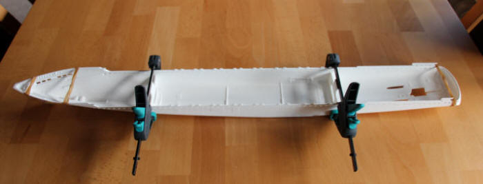

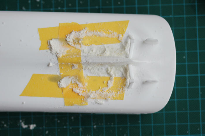

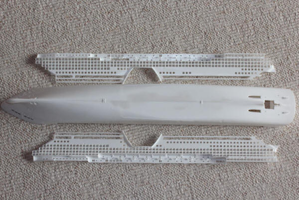

Der Rumpf ist zusammen geklebt und gespachtelt. Die Seitenteile vom Guss befreit.
Irgendwo habe ich (glaube hier) gelesen statt Spachtelmasse kann man Plastikkleber in die Rille gießen und Mehl drüber streuen.
War mir total neu und ich musste es ausprobieren. Was soll ich sagen? Es geht super!
Kleine Feinarbeiten müssen noch gemacht werden. Aber sonst geht das in der Tat mit Mehl.Anschließend wird ja noch alles grundiert.
Alle Bauteile werde ich kennzeichnen. Am besten geht das mit einem Bleistift. Verwischt auch nicht so schnell.
Schon mal zu erkennen auch ohne Farbe

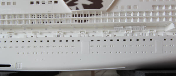

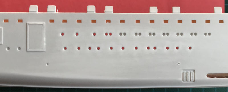

Was mache ich jetzt unten mit den Bullaugen? Alle aufbohren oder lieber doch nicht ?

Freitag, 9. März 2018, 18:17
Vielleicht einen Teil aufbohren? Ist ja nicht in jedem Raum Licht an...bei meinen 1:350ern bohre ich immer alle auf, aber die sind auch nicht beleuchtet.
Freitag, 9. März 2018, 18:32
Das sind keine Passagier-Kabinen. Das Deck 4 wo Passagiere ihre Kabinen haben, haben alle rechteckige Fenster oberhalb der Bullaugen.
Ist nur die Frage:
Wenn ich 10 aufbohre sieht das vielleicht nicht gut aus.
Wenn aufbohren dann vielleicht besser alle und dann innen wieder abdecken.

Freitag, 9. März 2018, 20:40
da stimme ich zu. Ich würde alles aufbohren, mit KrystalKlear verglasen und das ein oder andere von innen wieder abdecken.

Oh ja... darauf bin ich nicht gekommen. Danke Euch. :tanz:
Die Markita Hammerbohrmaschine schon mal aus dem Keller geholt
Nachtrag: Ok. Krystal Klear nach dem lackieren :abhau:

Na da hast du Dir ja was vorgenommen. Als nächstes musst Du für jede Kabine die Vorhänge basteln. :P
Samstag, 10. März 2018, 10:58
Hallo snoot,
sehr gute Idee. Wenn ich auf dem Schiff bin, dann schneide ich unten etwas ab.
:abhau: So ist meine Aidabella mit originalen Vorhängen :abhau:

Los geht es. Die ersten Löcher sind gebohrt mit einem 1,2 mm Bohrer.

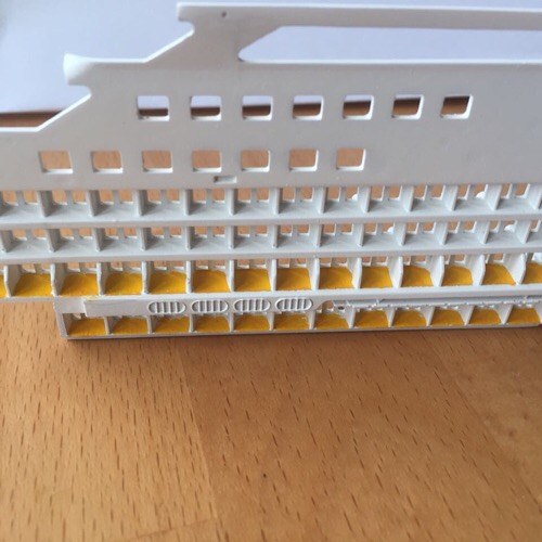

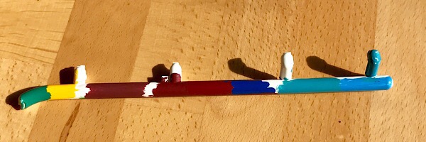

Schon mal getestet.
Unterwasser, Buck Farbe Deck. Das gelb 310

Montag, 19. März 2018, 12:09
Das ganze sieht ja schon nicht schlecht aus :tanz:

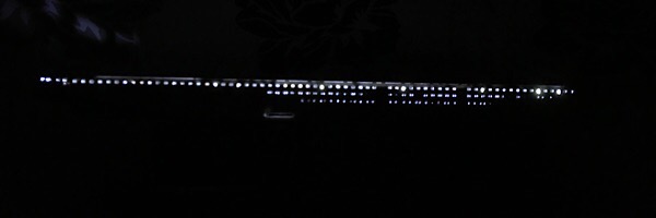

Donnerstag, 22. März 2018, 14:23
Der erste Lichttest.
Flexlichtstreifen mit 30 weißen LEDs
Hinter die Außenkabinen (Deck 4) und den Bullaugen kommen noch Fensterscheiben aus fester Folie.
Hinter den Balkonkabinen kommen auch die feste Folie als Fenster.

Nun versuche ich die Balkone zu streichen.
Keine Idee gehabt, wie ich das mit der Airbrush machen soll. :nixweis:

Ich schaue immer gerne, wie es weitergeht! Die Balkonböden müssen tatsächlich alle in Handarbeit bemalt werden.
Wegen der Beleuchtungsfarbe würde ich allerdings einen gelblicheren Ton der weißen LED vorziehen.

Ich habe dann eine Evergreenplatte mit einer Dicke von 0.25mm genommen, diese ganz gelb lackiert ( airbrush ) und dann daraus kleine Rechtecke geschnitten und diese dann auf die Böden geklebt.
Gruss
Manfred
Wer bohrt kommt weiter
Dienstag, 27. März 2018, 19:52
@Brocco
Da kommen noch gelbe Gardinen vor. Mal sehen wie es dann aussieht
Ich bekomme die LED Streifen Sau billig. Bei Möbel BOSS kosten die mit 30 LEDs keine 4 Euro
Ganz gelb wollte ich die Balkonböden eigentlich nicht machen.
