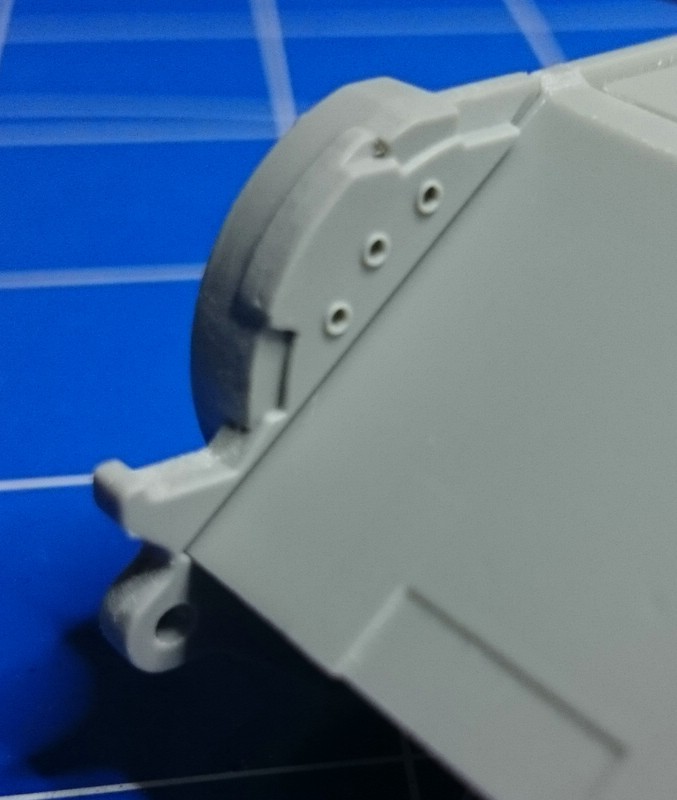

Da waren schon paar Häute und Auswurfstellen zu schleifen. Das hat von Sonntag oder Montag bis Freitag gedauert:
Ganz schön überraschende Spalten.
Mal schauen, wie das nach der Tamiya Grundierung aussieht
Gut zu sehen ist auch hier der lange Spalt. Den habe ich noch nicht gespachtelt. Dafür habe ich mich für eine recht späte Bauvariante entschieden und so sind am Heck schon ein paar Entscheidungen gefallen und es wurde entsprechend gespachtelt.

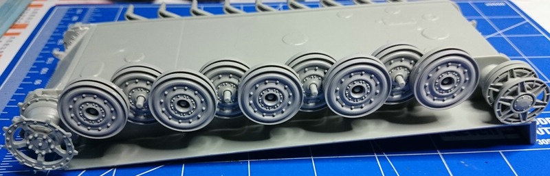

Alle Rollen nur aufgesteckt. Ganz rechts der Arm auch nur gesteckt.
Leider fehlt mir noch etwas die Vorstellungskraft...
Wenn ich die Kette wie oben von euch beschrieben anbringe, dann kann ich die Kette doch nur noch komplett mit den Rädern zusammen abnehmen? Oder habe ich da was falsch verstanden?

1. Thema Fugen und Schweißnähte.
Die Spalten von an den Bugschrägen und hinten unter der Heckplatte nicht einfach verspachteln. Dort gehören Schweißnähte hin !

3. Thema Laufrollen Chaos.
Was meinst du mit den "hinteren Laufrollen" - G2 und G3 in Bauabschnitt 1 ?
G2 und G3 werden ja beide jeweils mit G4 verklebt. Da musst du beides sauber voneinander getrennt legen, idealerweise in zwei verschiede Becher. So wie du es mit den Kettengliedern gemacht hast. Markiere die Becher - schreib drauf, welche Laufrollen drin sind. Sonst kommst du durcheinander.
Dann schau genau in Bauabschnitt 2. Hier werden nur die Laufrollen-Paare mit G3 verbaut, beginnend ab der 2. Position von vorn. Und dann immer jede zweite Position nach hinten. Das sind die inneren Laufrollen-Paare.
In Bauabschnitt 3 werden die Laufrollen-Paare mit G2 verbaut. Das sind die äußeren Laufrollen-Paare. Hier sollen auch die Radnaben (Bauteile G5) angebaut werden - bitte bis nach dem Lackieren G5 nur lose ohne Kleber aufstecken !
Die Laufrollen G4 sind immer innen liegend. G2 und G3 sind immer außen liegend.
Die Radnaben G5 lassen sich in Laufrolle G2 einschieben, bei Laufrolle G3 sitzen sie außen auf. Das soll auch so mit den Radnaben sein. Siehe auch hier : https://data3.primeportal.net/tanks/dmit…er_13_of_82.jpg

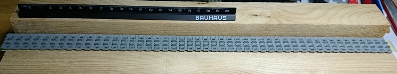

Wollte unbedingt ein paar - auch schon wieder ältere - Bilder nachreichen. Bilder auf den PC, bearbeiten, verkleinern... geht mir immer etwas auf den Keks.
Habe woanders den Tipp gefunden und entsprechend umgesetzt. Ein Stück Holz o.ä., darauf doppelseitiges Klebeband und darauf dann Malerkrepp. Das fixiert die Glieder und hinterher kriegt man alles gut wieder ab, weil Krepp nicht sonderlich fest klebt.
Mein schickes neues Lineal war ideal zum Ausrichten. Man muss schon aufpassen, dass man nicht immer schiefer wird von Glied zu Glied.

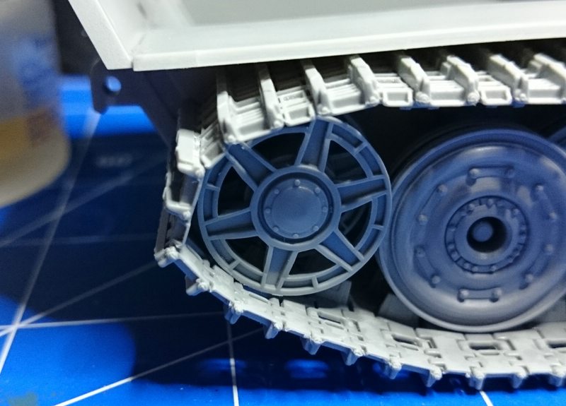

Hier der erste Test - es blieb tatsächlich etwas flexibel. Habe natürlich mich auch mal an einen Tipp gehalten und den Tamiya Kleber gekauft. Wenn sie darauf noch angeben würden, wie lange der etwa zum Trocknen braucht...
War dann doch ganz schön fummelig. Ein Glied ganz am Ende beim Zusammensetzen hat mir das Leben ungeheuer schwer gemacht.
2 Bilder die zeigen, dass es nicht perfekt geworden ist. Zum Glück ist das die Seite, welche bei meinen Modellen meistens an der Wand steht. Die zweite Kette muss dann besser werden. Das noch zu korrigieren, scheint sehr schwierig zu sein. Und genau an der Zusammensetzung beim obigen Bild hatte ich große Probleme mit dem Zusammenhalt. Deswegen sieht es auch so unrund aus.
Bei der Welle vom Triebrad (Fachbegriff entfallen) musste ich einen Zahnstocher zur Montage reindrücken. Da ist so viel Spiel, dass vorher Welle und Rad immer von der Unterwanne abgefallen sind... Zum Glück weiß man inzwischen, wofür man Zahnstocher gebrauchen kann.
Abnehmen ging fast gut. Eine Verbindung ging auseinander, da musste ich 2 mal nachkleben.
Inzwischen ist auch grundiert und ich habe erste farbliche Experimente an Rollen und Wanne gemacht. Aber dazu später mehr.
Montag, 26. März 2018, 22:03
Hallo Martin,
Die Kette sollte viel stärker durchhängen und weitgehend auf den Rädern (nicht Rollen, denn der Tiger hatte kein Rollenlaufwerk) aufliegen. Vielleicht kannst du das ja noch ändern?
Lars
Dienstag, 27. März 2018, 00:59
Die Ursache dafür hat mein Vorredner Lars schon genannt. Die Kette sollte hinter dem Triebrad sanft durchhängen und ab dem dritten Laufrad aufliegen. Die Kette liegt von dort bis hinten auf das letzte Laufrad auf. Vom letzten Laufras steigt sie sanft etwas zur Spannrolle auf.
Wenn du die Kette so führst, passt sie am Modell genau.
Nachdem die Kette ans Laufwerk angepasst ist, solltest du dann über drittem und letztem Laufrad ein zusammen gefaltetes Taschentuch oder Ähnliches einklemmen und mindestens 24 den Kleber trocken lassen. Denn mit aushärten des Klebers kommt etwas Spannung in die Kette und sie würde sich ohne solch ein Hilfsmittel stramm nach oben ziehen und die Kette so in falscher Formgebung aushärten lassen.
Beim finalen Zusammensetzen nach erfolgter Lackierung muss dann 'eh am dritten Laufrad fixiert werden. Denn die Spannung bleibt in der Kette und ohnen einen Fixpunkt würde sie nicht auf dem dritten Laufrad aufliegen.

Nun sitze ich recht verzweifelt über der Kette. Es wurde ja weiter oben schon angesprochen, dass die weiter durchhängen muss oben. Ist für mich inzwischen auch völlig logisch.
Meine Kette ist natürlich noch so weit verformbar.
Allerdings ist die dann so kurz, dass das Spannrad praktisch ohne Luft neben dem hintersten Rad hängt. Und selbst dann wird es ein verdammter Akt die Kette am Spannrad zusammenzuhalten.
Auf allen Vorlagen ist das Spannrad nun aber recht weit entfernt vom nächsten Rad.
Nun habe ich mir zwei weitere Kettenglieder mit dem Tamiya zusammengeklebt und könnte diese am Spannrad dazwischen setzen.
Dann wandert das Spannrad weit nach außen. Die Kette kann zudem schön durchhängen.
Allerdings habe ich mich bei der Anzahl der Kettenglieder an das Original gehalten und jetzt würde ich was dazu "pfuschen". Warum auch immer sie jetzt so kurz ist...
Außerdem sieht man von der oberen Kettenhälfte nicht viel durch die Kettenbleche und natürlich habe ich ja noch eine zweite Kette, bei der ich alles besser machen könnte...
Was würdet ihr denn jetzt tun?
Meine Tendenz ist, dass ich die zwei Glieder einfüge, auch wenn das einiges an Arbeit kostet (der Rest der Kette ist bis auf Washing und so eigentlich fertig und jetzt muss ich die zwei Teile entsprechend nacharbeiten und anpassen).
Dienstag, 19. Februar 2019, 19:02
Lass die Kette so. Irgendwo hier im Forum hatte ich mal Bilder vom Tiger2 eingestellt...frag bitte nicht wo ;( Da ging es auch um´s Laufwerk. Da sah man sehr schön, daß sie mal weiter vorne bzw hinten saßen.
Das sollte doch zu bewerkstelligen sein...bei meinem ging´s doch auch ;)
