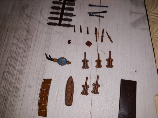

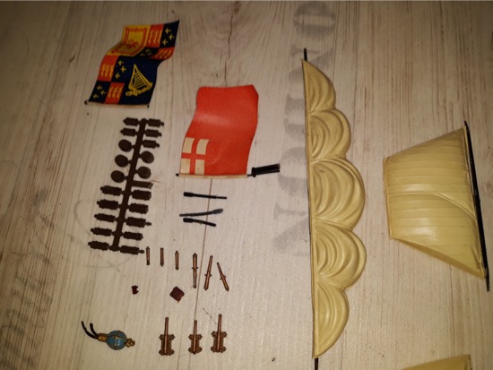

Innerhalb von ca. 2 Stunden (incl einer Runde im Gefrierfach) war die Prince zerlegt.
So sieht das nun aus.
Abgesehen von den Masten, den Rumpfhälften und dem Deck ließ sich alles leicht lösen.
Schäden sind dadurch fast keine entstanden.
Ich bin guter Dinge! Update folgt.

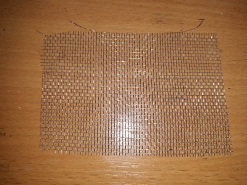

Hier das Resultat meines Tests. Dem Teil ist nichts passiert, der Farbe auch nicht viel. So hab ich auch keine Lust weiter zu machen.
:lol:
Vorher.
Nachher.
Mal sehen was daraus wird.

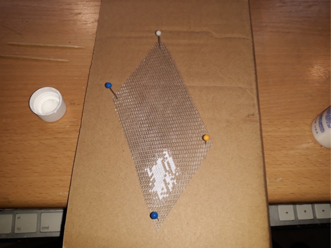

Fliegengitter, aus dem Terraristikbedarf. Drosophila dicht (feinmaschiger als das aus dem Baumarkt). Wird verwendet beim Bau von Terrarien für Dendrobaten (Pfeilgiftfrösche), die werden mit Kleinstinsekten gefüttert. Auch mit Drosophila (Obst- oder Essigfliegen).
Aufgepinnt
Ordentlich mit Kristal Klear eingesaut.
Halb trocken.
Ich würde gern die Fenster aufmachen und das Fliegengitter verwenden...hoffe das wird was!

Na ja...so ganz überzeugt bin ich nicht.
Das Kristal Klear war wohl zu dick aufgetragen und es haben sich beim Auftragen mit dem Zahnstocher Bläschen
gebildet. Gegen das Licht sehr gut sichtbar.
Ich versuch das nochmal. Weniger Kristal Klear, mit einer Spachtel aufgetragen...
Montag, 19. Februar 2018, 15:45
Meine Entscheidung war, die Fenster der Prinz zu lassen, wie sie sind. Dünn mit Schwarz ausgemalt, mit Gold trockengemalt, anschließend Klarlack überzogen – das gibt meines Erachtens bessere Fenster als alles, was man selbst herstellt.
Montag, 19. Februar 2018, 15:52
Ich würde auch so verfahren, wie Schmidt es beschrieben hat, auch, weil eine saubere und fugenlose Einpassung der Gitter schwierig werden dürfte.

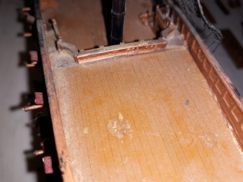

Weiter mit dem Deck. Dowanol und Wattepads.
Nach der Bahandlung
Kurz mit dem trockenen Borsenpinsel drüber. Das alte Zeug fällt fast von selbst ab.
Das Deck war mir reichlich Kleber besudelt. Unter dem Kleber konnte sich die Farbe nicht lösen.
Mit dem Skalpell hade ich versucht den Kleber los zu werden ohne größeren Schaden anzurichten.
Das Deck nach meiner Behandlung.
Das Deck zu zerlegen, wie Schmidt es vorgemacht hat, traue ich mich nicht. Es bleibt bei mir am Stück.
Ich werde aber Grätings einsetzen sobald meine Bestellung eintrifft.

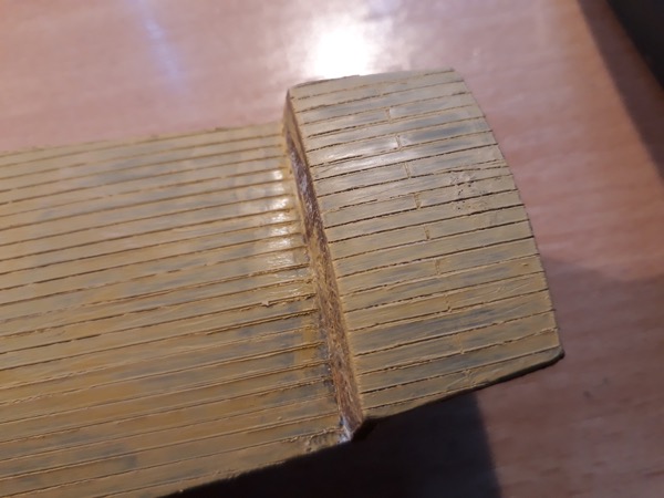

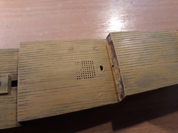

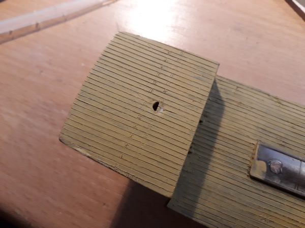

Weiter mit einer Arbeit die ich gar nicht mag. Gravieren den Plankenfugen, Stöße, Nagelung.
Das Lineal verrutscht gern, der Gravierstichel macht was er will und ich habe alle paar Sekunden das Gefühl, dass ich was kaputt gemacht habe. Bei der Gladiteur sah es aber auch nicht anders aus und das Ergebnis ist gut...also hoffe ich das Beste.
Das Deck habe ich ungleichmäßig mit Revell 5 Weiss grundiert, anschließend mit Revell 16 drauf.
Soweit der aktuelle Stand. Als nächstes werde ich die Fugen wieder mit dem Stichel reinigen und drake Versuche mit meiner üblichen
schwarzen Abdeckfarbe und Ölfarbe (braun und schwarz) machen. Vom Ergebnis werde ich abhängig machen wie ich die Prince
weiter drake. Dann wird das Deck nochmal sauber bemalt.

Für die Technik beim Ablackieren vergebe ich eine glatte Eins, ebenso für den Neuanstrich des Heckspiegels.
Ich selbst habe die Decks zerlegt, um eine sichere Auflage für das Lineal zu haben. Außerdem habe ich mir Schablonen ausgedruckt, die ich dann unter das jeweilige Deck gelegt habe. Sichere Anhaltspunkte und ein sicherer Halt für das Lineal, dazu der richtige Gravurstichel, das nimmt der Sache den Stress. Mittlerweile bin ich allerdings dazu übergegangen, die Decks, wenn möglich, mit einem dünnen Planken-Laminat aus der Gussform zu bekleben.

Hi Marcus....... :wink:
Das mit dem Heckspiegel hast du gut hinbekommen. :thumbsup: Für das ziehen der Plankenfugen.......(habe ich mir von Schmidt abgeschaut) benutze ich ein Klebeband von "dymo" als Anschlag. Das ist für eine Ettikettenmaschine und funktioniert tadellos..... man rutscht kaum ab. Zum säubern der Plankenfugen rate ich dir zu einem Glasfaserradierer.....(auch nach Tipp von Schmidt ausprobiert)...... womit du die Fugen etwas sauberer bekommst. Nur mal so als Tipp.
Gruß, Dirk. :ok:

Samstag, 24. Februar 2018, 18:28
Hi zusamen,
danke, Schmidt, dein Lob freut mich! Ich habe mich an den erhabenen Fugen des Bausatzes orientiert und meine Fugen dort angesetzt. Deine Laminat Decks habe ich gesehen, das ist ne Klasse für sich!
:ok:
Danke, Dirk! Ich bemühe mal die Suchmaschine nach deinem Klebeband.
:thumbsup:
Den Glasfaserradierer habe ich unterschlagen. Der kommt hier auch zum Einsatz!
Komplett zu entgraten schaffe ich mit dem aber nicht. Stichel, Radierer, Stichel usw bis ich mit dem Ergebnis zufrieden bin.
Hier mein Versuch...Abdeckfarbe vs Ölfarbe. Schwarz, Umbra gebrannt - Vandyckbraun.
Was meint ihr?
Hier in der Nahaufnahme. Mal mit Blitz und ohne.
Grüße, Marcus
Sonntag, 25. Februar 2018, 12:14
Mahlzeit zusammen,
Umbra war sofort aus dem Rennen. Der rötliche Schimmer gefiel mir nicht.
Die Wahl fällt also zwischen schwarzer Abtönfarbe oder Van Dyck Braun. Die verabeitung der Ölfarbe sagt mir nicht so zu.
Trotzdem habe ich mich heute früh entschieden der Sache eine Chance zu geben...das Ergebnis ließ zu wünschen übrig.
Beim entfernen der Ölfarbe habe ich an mehreren Stellen die Modelfarbe vom Deck gewischt. Gleichzeitig verteilt sich die Ölfarbe wunderbar auf den Händen und der Umgebung des Modelbauers!
:wacko:
Leider habe ich kein Foto davon gemacht. Innerhalb einer Minute war der Fehlschlag mit der Hilfe von Wattepads und Dowanol beseitigt. Nochmal mit Revell 16 bemalt, Fugen gereinigt, Mattlack drauf und ran ans gewohnte draken mit Abtönfarbe.
So sieht das ganze jetzt aus, in der totalen zuerst ohne Blitz, dann mit und Deck für Deck.
Die totale ohne Blitz wirkt etwas düsterer als der Eindruck den man bekommt wenn das Teil vor einem liegt.
Die Stellen an denen das Deck Schaden durch den alten Kleber bekommen hat erkennt man gut.
Verrückt macht micht das jetzt noch nicht. Ich hoffe das meinste davoin unter Ladung, Geschützen, ect verstecken zu können.
