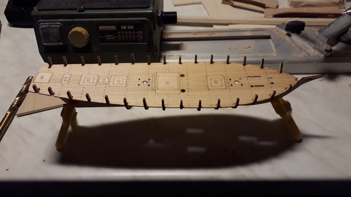

Für Zwischendurch habe ich was "Kleines" angefangen,
die "Halcon" von 1840, ein kleiner Segler im Mstb.: 1:100.
der Franz :abhau:

Wieder ist ein neues, schönes Projekt weit vorangeschritten ...
Franz ... eigentlich mag ich dich nicht schon wieder plagen .. sorry ...

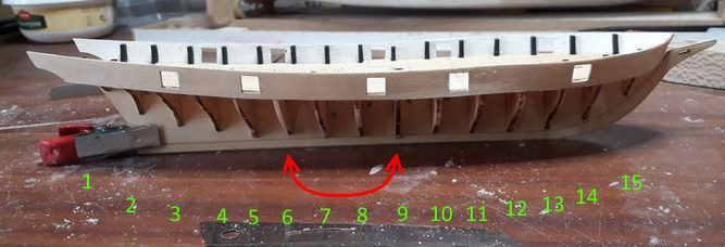

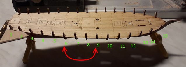

Frage ... bist Du Dir sicher, daß die Spanten richtig sitzen ? ... ich meine zwei Spanten vertauscht zu sehen ...
von hinten gerechnet Spanten 6 und 9 ... die passen in der Form nicht zu den anderen sie jeweils links und rechts umgebenden Spanten.
So, wie sie jetzt sitzen, machen die beiden auf Deck eine Ausbeulung bei Spant 6 bzw Einschnürung bei Spant 9 .
Zusätzlich eine kleine Deckserhebung bei Spant 9 wo eigentlich das ganze Deck in einem sanften Schwung durchlaufen sollte.
Im Bereich des Unterwasserschiffs ergibt sich genau umgekehrt bei Spant 9 ein Spitzbauch ... und ein Loch bei Spant 6, wie es bei einem linear-harmonischen Plankenverlauf nicht sein kann.
Noch ist das korrigierbar ... spart dir später viel Zeit ...
Markus
Samstag, 3. Februar 2018, 19:51
Was der Markus alles sieht :respekt: .
Ich glaube nach langer Betrachtung mittlerweile auch, dass die Spanten vertauscht sind, zumal man ja die 6 umdrehen kann, dann ist es halt einen 9 :idee:

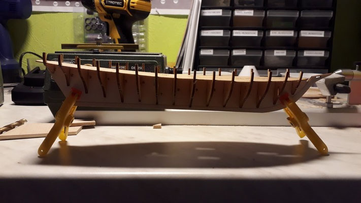

Noch viel besser zu erkennen auf diesem Bild .

Ja, der Markus ist sehr aufmerksam.
Ich habe bemerkt, dass die Spanten 6 und 9 vertauscht sind,
allerdings erst nachdem das Deck aufgeleimt war.
Änderung war nicht mehr möglich, das fragile Deck wäre sonst
zerstört worden, allerdings ist es kein Beinbruch, lässt sich
beim straken hinbiegen.
Also mich würde das maßlos ärgern, zumal Du Dir wesentlich mehr Arbeit machst also nötig wäre.
Versuch doch mit ein wenig Wasser, eher einem feuchten Tuch, die Klebestellen aufzuweichen und das Deck abzuheben!
Wenn es so bleibt wird sich beim Straken doch die Rumpfform ändern, oder?
Sonntag, 4. Februar 2018, 15:42
Ja, ärgerlich.
Die Klebestellen gut wässern - mit etwas Geduld lösen sich die Teile wieder.
Für die die keine Zeit haben :D - mit einem Fön oder besser einer Heißluftpistole vorsichtig auf die gewässerten Klebestellen draufhalten - die Hitze dehnt das Wasser am und im Kleber aus, wass zum Aufbrechen der Klebestelle führt.
Beim Straken des Spantgerüst`s immer mit einer Leiste die Rundungen nachprüfen, dann fällt sowas wie vertauschte oder nicht passende Spanten garantiert auf.

Hallo Franz ,
gerade gesehen,
na dann will ich auch mal meinen Senf zu deinem Spantenproblem dazugeben, den hinteren Spant mit Basla aufdicken und dann abstraken, den vorderen einfach beim Straken auf Maß abschleifen. Das dürfte einfacher sein als beide Spanten wieder zu entfernen :D
