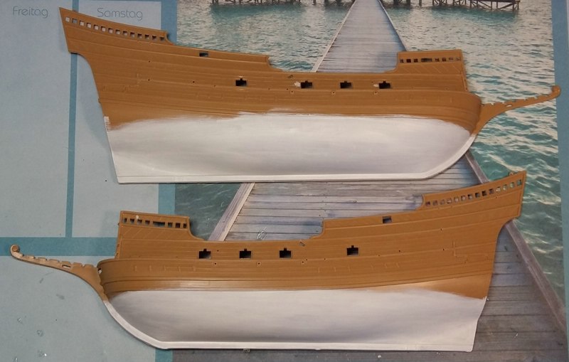

...beginnend mit den Jungfräulichen Rumpfhälften.......:
....dann das Unterwasserschiff.......:
...dann Flächen.......:

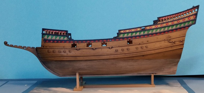

....Viele Rauten und Dreiecke ausgemalt....... ich denke der gute Chris erinnert sich.....schöööööööön Bunt.....:

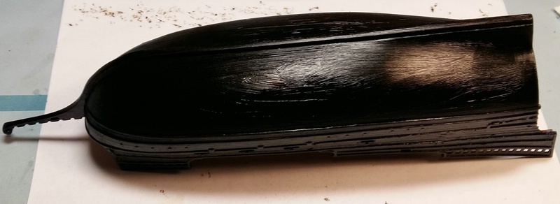

....das Wagnis..... satt Ölfarbe drauf.......:
......Ölfarbe abtragen und..........täterätääääää.......ach du Schei.......... ;(
Wow..... sieht ja gar nicht mal sooooo gut aus... :cursing: .... immer noch Plastik-Schiffchen. Das Problem..... das Revell Weiß hat die Ölfarbe geradezu aufgesogen und lies sich kaum mehr abwischen, was zu einem Mega-dunkelen Unterwasserschiff führte. Im Bereich der Dreiecke kann man das Weiß auch nur dann erkennen, wen man viel Licht drauf gibt. An anderen Stellen hat die Ölfarbe kaum oder gar nicht gehaftet..... manche Farben sind verblasst usw. Dann die Farbgebung...... gefällt mir überhaupt nicht. Ein für mich kompletter Fehlschlag.... :bang:
Das kann, will und werde ich nicht so lassen. Also was bleibt mir übrig.....Reset Knopf drücken... alles auf Anfang und mal dranlangdenken. Was denne nichts anderes heißt als ENTLACKEN X(

1. Ich habe bislang keinen Unterschied zwischen den Humbrol und den Revell Farben bemerkt!
2. Die ganze Öldrakerei funktioniert ja, wie ich nicht müde werde zu sagen, NUR dadurch, dass die Ölfarbe in den hauchfeinen Ritzen hängenbleibt, die beim Schleifen entstehen. Ansonsten ist es sehr wahrscheinlich, dass man die Farbe von den hochglatten Plastik/Farboberflächen einfach wieder runterwischt. Siehe Leimprinz bei seinen Versuchen an der SR. Dabei reicht schon ein Schleifen mit 300er oder 400er Papier, um die Oberfläche entsprechend vorzubereiten. Unter einem entsprechenden Mikroskop würde man sehen, wie glatt die Bausatzteile frisch aus dem Kasten sind, verglichen mit dem Zustand nach dem Schleifen.
3. Weiß ist ein Problem. Meine Unterwasserrümpfe waren mir anfangs auch immer zu dunkel geraten. Ich habe dann die betreffenden Stellen mit einem in Schmincke Rapid Medium getränkten Lappen nachbehandelt. Das ist ein Lösungsmittel für die Ölfarbe. Der Vorgang erfordert allerdings Aufmerksamkeit und Geschick, sodass ich schließlich dazu übergegangen bin, Oberwasserrumpf und Unterwasserumpf getrennt voneinander zu öldraken, damit ich beiden Teilen genug Aufmerksamkeit schenken kann.
Du hast meines Erachtens bereits die richtigen Schlüsse gezogen.
Rumpf anschleifen, bemalen, seeeeeeehr lange trocknen lassen, öldraken und ggf mit Lösungsmittel überwischen.

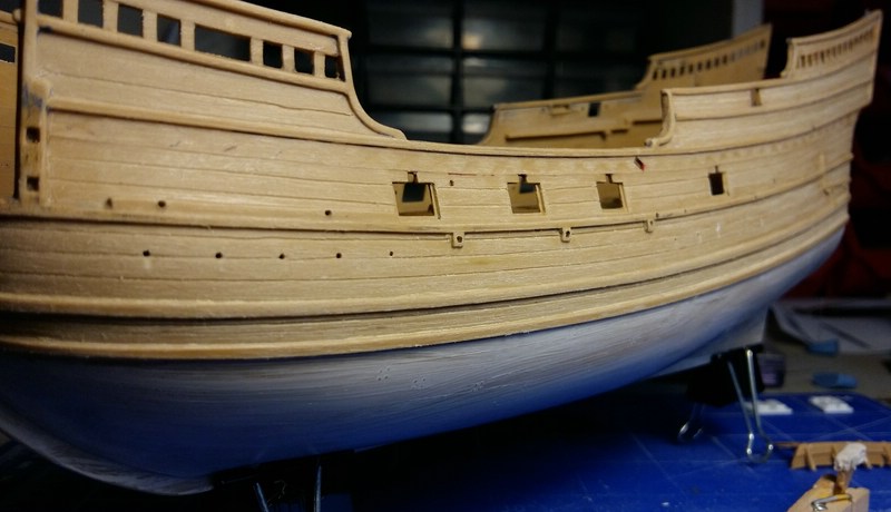

Ich hab´s getan....... 8o Die Hind ist entlackt.........:
An dieser Stelle noch vielen Dank für eure Tipps. Das mit dem Backofenspray kannte ich schon...... funktionierte bei mir gut bei Aquas... allerdings nur bedingt bei Enamels. Auch die von Chris vorgeschlagene Variante mit dem Revell Color Mix habe ich schon mal erfolgreich eingesetzt. Da ich aber gerne mal neues ausprobiere, wollte ich das Diwonol....äääääh Dowanol testen. Allerdings ist das Zeuges noch Unterwegs zu mir und ich wollte nicht warten. Da fiel mir wieder ein, das ich noch ein Fläschchen Revell Paint Remover hatte (habe ich mir mal irgendwann zum testen gekauft und vergessen) und flux das Zeug ausprobiert. Ehrlich gesagt... funktioniert zwar, aber auch nicht besser als das Color Mix. Eine Sauerei war es dennoch..... :cursing:
Naja... auf zu neuen Ufern.....jetzt erst mal...... Plankenfugen einritzen, Nagelung darstellen, Holzmaserung mit Schmirgel einarbeiten, dann andere Farbgebung..... Es soll schlichtweg eine andere Darstellung der Golden Hind werden und hoffentlich eine Glaubhaftere. Ob mir das gelingt.... naja.... ihr könnt dabei sein.

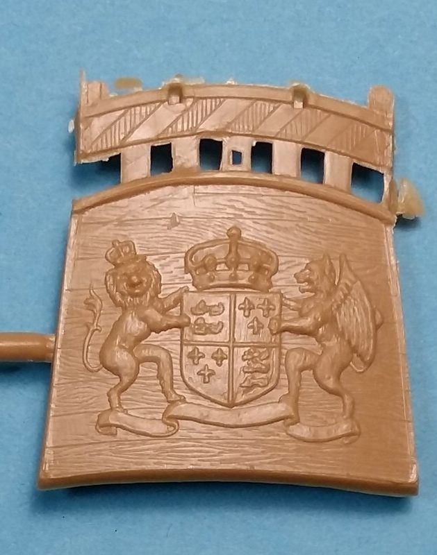

Das
Wappen hierist eine Form eines königlichen englischen Wappens, auf dem
Spruchband müsste noch "Dieu et mon droit" stehen. Das gibt es so
ähnlich neuzeitlich noch, z.B. an unserer Schlossapotheke (Königshaus
Hannover war personaluniert mit Königshaus England) heute noch.

Schnitzereien und Farbe am Heckspiegel und Galionsfigur......: Wie schon
erwähnt, denke ich das am Heckspiegel keine Schnitzereien und schon gar
nicht in Gold waren, ich vermute das es ein Einfaches Gemälde war.....
ähnlich wie es Chris bei seiner " La Santissima Madre" zeigt. Auch
die Galionsfigur... in Form einer Golden Hind ....... vermute ich war
nicht Gold sondern eher ein "Goldocker" was man sehr gut mit Lasieren
erreichen kann (wie Schmidt schon gezeigt hat)

Erst mal habe ich alle "Ornamente" (Dreiecke, Rauten usw.) die ausgemalt werden sollten, weggeschliffen und erste.... Riefen eingeritzt (sollen mal Plankenfugen werden). Sieht alles sehr Grobschlächtig aus, wird aber noch.....
Guckst du......:
Dann Maserung einschleifen......:
Das ritzen und schleifen ist ja nicht alles. Ich möchte ja auch noch eine "Nagelung" darstellen.... :verrückt: Das wird alles noch dauern...
Weiterhin möchte ich diverse Bauteile noch vor dem Lackieren anbringen.....z.B. das da.....:
Bei den Rüstbrettern bleibt auch wirklich nur das eigentliche Rüstbrett übrig, alles andere kommt ab. Dabei frage ich mich, ob ich die Bretter nicht von vornherein Komplett neu mache aus Plastiksheet. Die Bausatzteile sind eigentlich.... Müll! Wäre weniger Arbeit... man wir sehen.

Schön, dass du dich diesem Modell auch nach dem Rückschlag wieder so intensiv widmest! Außerdem sehe ich natürlich gerne, wenn es nicht ganz sinnlos ist, gute Ratschläge zu befolgen. :D
Auf die Gefahr hin, Eulen nach Athen zu tragen: prüfe, ob die Rüsten breit bzw. tief genug sind, damit die Unterwanten zu den Marsen laufen können, ohne gegen die Bordwand zu stoßen. Ich hätte mir, wenn ich das öfter getan hätte, einiges an Abrissarbeiten erspart!

Was die Farbgebung und die naturgegebene Patina betrifft, lohnt es sich bei diversen Nachbauten vorbeizuschauen, das Meerwasser hat damals seinen Dienst geleistet und ist heute noch genauso fleißig ;) , z.B. die Galeone Neptune, Galeone Batavia, Hiorten, Shtandard oder andere Replika
Wenn ich mit der Batavia vergleiche passt dein jetziger Unterwasseranstrich durchaus sehr gut.

Meine kleine Hinde leidet derzeit unter der Kanonenherstellerei für die Prince....... was heißt, ich komme nicht wirklich voran. Trotzdem konnte ich alle Schleif- und Ritzarbeiten abschließen. Das Unterwasserschiff hat einen zweiten Anstrich bekommen..... und so sieht das aus.....:
Ups..... da habe ich es wieder etwas zu gut gemeint mit dem Licht.
Auf der anderen Seite habe ich einen Versuch gemacht, wie die untere Farbliche Verzierung (weiß, rot grün) unterteilt werden soll. Das in ordentlich und in Farbe..... käme meinen Vorstellung ziemlich nahe.........:
Nächste arbeiten......: noch eine Schicht weiß für das Unterwasserschiff, dann Wasserlinie anzeichnen, das Überwasserschiff mit Humbrol Sand bemalen..... bevor dann endlich Farbe ins Spiel kommt. Also Oberbegriff,,,,, Bemalung :grins: .

Hast du schon einen Plan, wie du diese Karobemalung herstellen willst? Ich habe darüber auch schon mehrmals nachgedacht. Eine meiner Ideen ist es, die Karos vermittels einer Schablone zu gravieren. Nach meiner Erfahrung hilft schon eine ganz schwache Gravurlinie immens dabei, die Farben voneinander getrennt zu halten.
Zufällig in diesem Baubericht vor exakt einem Jahr gepostet. Da liegt des Pudels Kern begraben.
Ob bei entsprechend gut vorbehandeltem Untergrund Acrylfarben sich anders verhalten als Enamels, kann ich leider nicht sagen. Nach jahrzehntelanger Erfahrung mit den Enamels stand mir nie der Sinn nach Experimenten. Ich mache aber darauf aufmerksam, dass das Öldraken eine gewisse Belastung der Oberfläche darstellt, der Farbauftrag sollte also nicht zu dünn sein.
