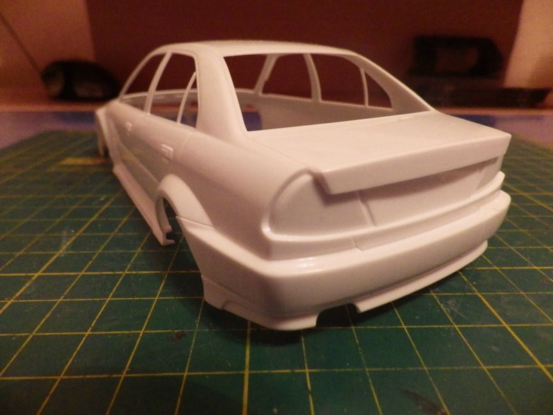

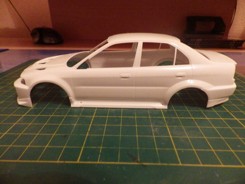

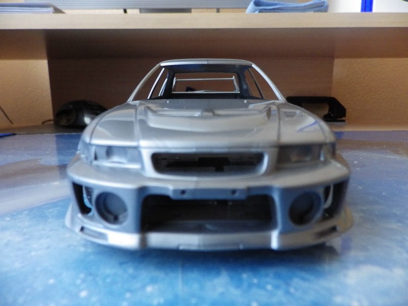

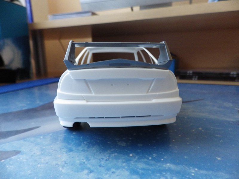

Begonnen habe ich mit der Karosserie:
Das wars soweit für den Anfang. Es wird bald ein neues Update folgen. Für eventuelle Tipps wäre ich Euch dankbar.

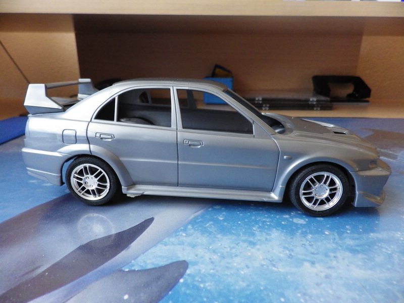

Sonntag, 8. April 2018, 15:57
Wird langsam Zeit, dass ich hier mal weitermache.
Ich habe mir letztens den Fujimi Lancer bestellt und mir das ganze genau angeguckt.
So an sich sieht er zwar schon nicht schlecht aus, jedoch haben sie im Bezug auf Details bei dem Innenraum sehr viel gespart.
Also wirklich! Aber was solls, ich habe nunmal mit dem Tamiya angefangen und werde damit auch fortsetzen.
Ich habe derweil eine kleine Passprobe von der Rädern aus dem Fujimi-Bausatz auf den Tamiya-Lancer gemacht. Ich hoffe das passt.
Das wars bis hierhin. Es wird weitergehen.

Sonntag, 8. April 2018, 16:19
Servus
sag ich doch der Innenraum ist ne Katastrophe von Fujimi ist bei jeden Evo Kit der gleiche Scheiß :motz: :bang: Außen hui, innen pfui! Und er steht auch viel zu hoch okay ist orginal aber, dennoch viel zu hoch.
Sonntag, 8. April 2018, 16:29
Servus
Ja, das ist leider wahr. Aber ich denke, das man daraus noch was machen könnte. Und mit dem jetzigen Radstand ist erstmal nur vorübergehend. Es wird sich dann zeigen, wenn ich das Chassis zusammengebaut habe. Wie es dann wirkt? :nixweis:
Sonntag, 8. April 2018, 16:44
werd immer wieder ein augen auf dein BB werfen eventuell kann ich mir abschauen wie du den Innenraum aufwertes :pfeif: Ne meinte das der OoB viel zu hoch steht. Bei dir sieht man ja das es nur so gemacht ist wie es wirkt.
Bei meinen Evo sind Aoshima Wheels verbaut wurden und sehr tief liegt das ganze muss nur noch die HA anpassen.

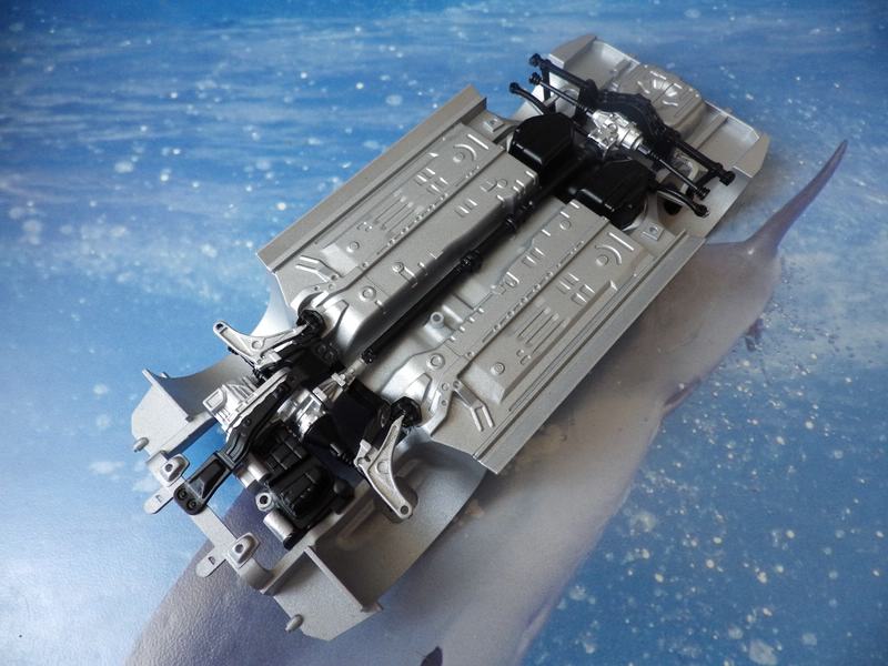

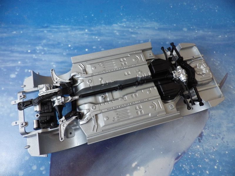

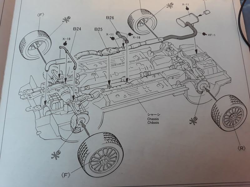

Mann, jetzt sind wieder zwei Wochen um! Solange arbeite ich noch am Chassis des Lancer und bin damit noch nicht fertig geworden, da ich befürchte, dass es Probleme beim Einbau der Fujimi-Räder gibt und ich nicht mehr weiß, wie. Außerdem habe ich noch den Fujimi-Lancer rausgeholt und bis zum Chassis erstmal alles provisorisch zusammengebaut und die Fujimi-Karo und dann die Tamiya-Karo draufgesetzt, um zu sehen wie es wirkt, und die Räder stehen nicht so hoch, wie Scania Fan87 anfangs gemeint hat. Aber seht selbst.
So, jetzt erstmal zwei Bilder vom Tamiya-Chassis, die Teile sind bis jetzt noch gesteckt:
Und hier mal ein Vergleichstest gemacht mit dem Fujimi-Chassis (zuerst die Fujimi-Karo, danach die Tamiya-Karo):
Tja, scheint eigentlich gar nicht mal so schlecht auszusehen, oder? Was meint ihr?
Für eure Tipps wäre ich Euch dankbar.

Mittwoch, 25. April 2018, 16:12
Servus
finde das die Fujimi Karo besser passt. Sieht man auch zum bsp. an den Radhäusern, Fujimi super Tamiya etwas viel Platz. Ansonsten würde es passen. Der Käfig wird aber nicht verbaut oder? Suche zufällig einen für mein Evo :hey:

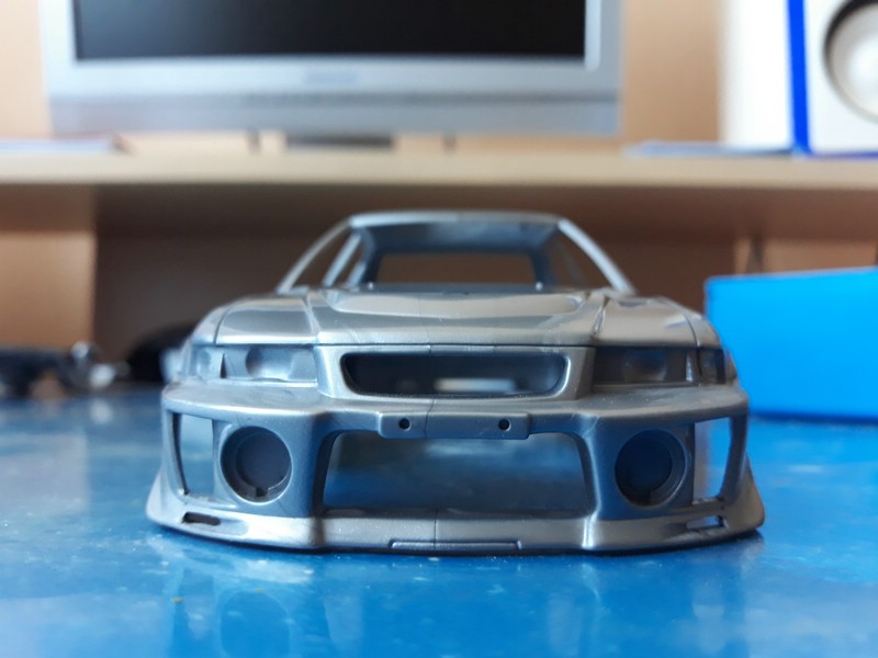

Hallo allerseits!

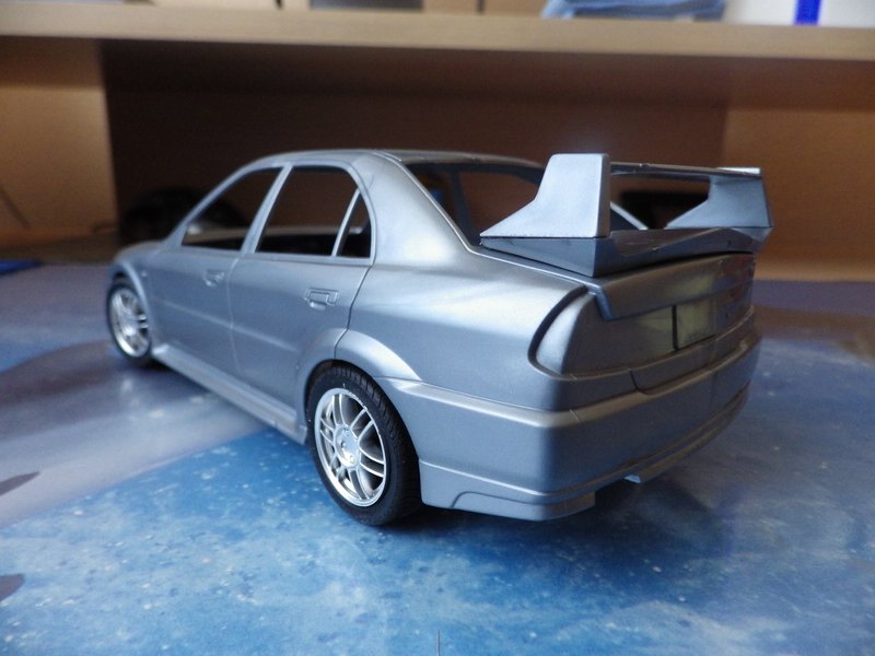

Nach einer langen Pause möchte ich mich hier weiterhin beteiligen. Wie ich schon letztens gesagt habe, arbeite ich an dem Fujimi-Kit weiter. Hierzu habe ich als erstes den Unterboden lackiert sowie sämtliche Kleinteile wie den Auspuff, Aufhängungen usw. Es ist noch nicht ganz fertig und die Teile sind erstmal noch gesteckt.
Desweiteren habe ich vorne und hinten and der Karosserie drei geschlossene Stellen aufgemacht. Da soll noch was gemacht werden.
Weitere Updates werden noch kommen. Da wird der Unterboden schon fertig sein.

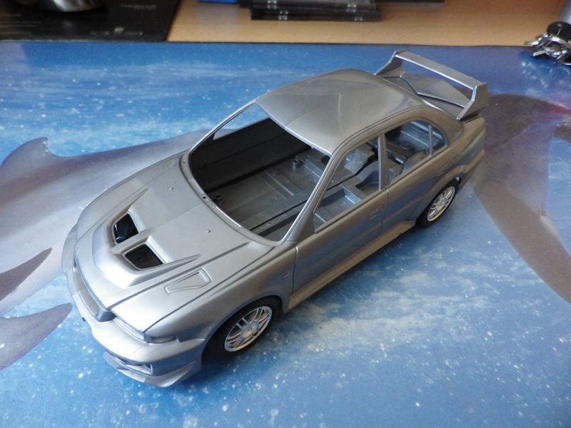

Bin letztendlich doch auf Tamiya zurück gekommen. Finde die Details da viel stimmiger als beim Fujimi-Kit. Jedoch bräuchte ich evtl. Unterstützung beim Felgen-Einbau. Vielleicht kann mir da jemand helfen.

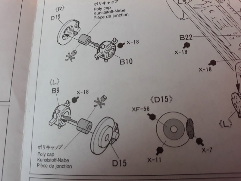

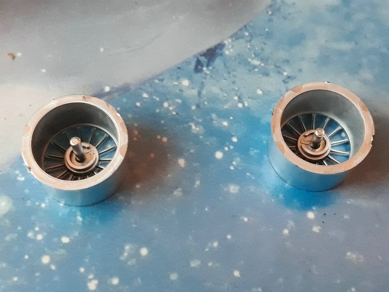

Freitag, 13. Juli 2018, 22:26
N'Abend allesamt!

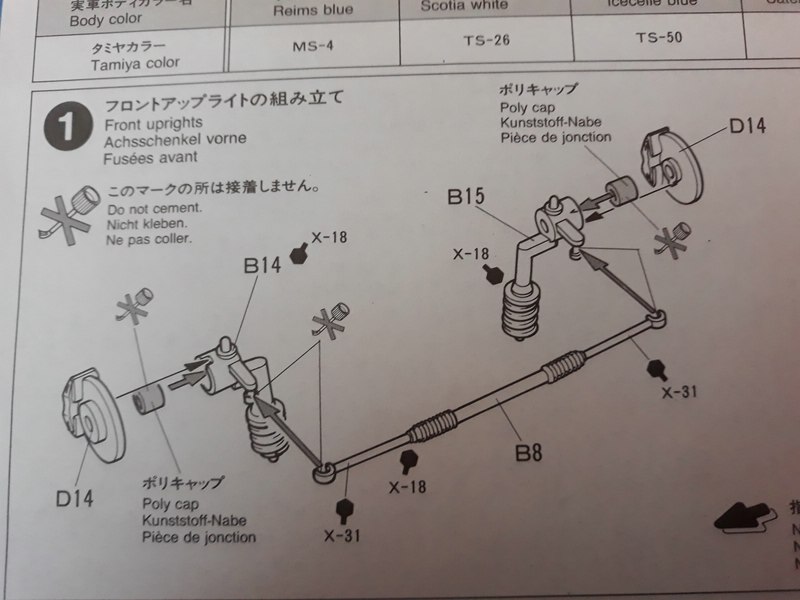

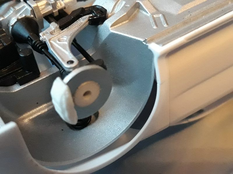

Für Tommy124 und andere möchte ich auf die Bauweise der Felgen auf dem Tamiya-Kit aufmerksam machen. Dazu habe ich einige Fotos zu der Anleitung gemacht, um das zu verdeutlichen.
Und hier der jetzige Stand des Chassis mitsamt den Teilen. Nur 3-4 Teile sind verklebt, alle anderen noch gesteckt.
Und die Ansicht der Felgen. Oben Tamiya, unten Fujimi.
Da brauche ich jetzt dringend eure Hilfe! Ich weiß wirklich nicht, wie ich das hinkriegen soll. Hoffentlich könnt ihr mir weiterhelfen. Ich zähle auf euch!
Gruß :wink:
Eugen S.
Montag, 16. Juli 2018, 11:54
Hallo Eugen,
zwei Fragen vorab: hast Du geprüft, ob Du die Teile des Fahrwerks, welche für die Befestigung der Räder relevant sind, nicht komplett vom Fujimi-Modell mit übernehmen und am Tamiya-Chassis befestigen kannst? Auch wenn das mit einem gewissen Aufwand verbunden sein sollte, es wäre die sauberste Lösung und würde es ermöglichen, die Fujimi-Felgen einfach aufzustecken.
Wenn nein, und man also wirklich an den Felgen baulich tätig werden muss... Passt die Bausatz-Bremse (Tamiya) auch vom Durchmesser her in die Fujimi-Felge hinein? Die Bremse sieht für mich groß aus und die Fujimi-Felgen eher zierlich...
Die Felgen von Tamiya und Fujimi haben hier ja völlig gegensätzliche Befestigungen. "Aufsteck-Pin" versus "Aufsteck-Buchse". :wacko:
Meine bescheidene Meinung dazu... Ich denke, Du wirst die in den Fujimi-Felgen vorhandenen Aufsteck-Buchsen mittels Dremel o.ä. komplett entfernen müssen. Die kannst Du in keinem Fall gebrauchen. Um dann auf das von Mike vorgestellte Verfahren gehen zu können, müsste danach dann zunächst ein rundes Stück Sheet als eine Art "Abstandshalter" in die Fujimi-Felge eingeklebt werden, damit die Bremsscheibe einen korrekten Abstand zum Felgenäußeren hat. Dann sollte die Rückseite der Bremse flach abgeschliffen werden. Dann sollte die Bremse mittig in die Felge (auf den Abstandshalter) eingeklebt werden.
Auf die Teile, die als "Radaufnahmen" fungieren sollen (vorne B14 + B 15, hinten B9 + B10) muss von außen (Richtung Felge also) jeweils ein Stück Sheet (ich schätze mal 7 x 7 oder 8 x 8 mm groß) aufgeklebt werden. Falls Du die Spurbreite noch anpassen willst, kannst Du es durch die Dicke des Sheets machen.
Anschließend müssen die Räder mit der Seite der innen abgeschliffenen Bremse auf diese Sheet-Flächen geklebt werden.
So sollte das - in der Theorie zumindest - möglich sein... :verrückt: :cracy:
Hört sich das machbar an?

Gut das du mich danach fragst. Nein, habe ich noch nicht. Ich werde das heute noch umgehend üperprüfen und werde dir davon dann berichten und deine Fragen beantworten. Könnte gut möglich sein, dass ich aus den Fujimi-Teilen was machen kann.

Montag, 16. Juli 2018, 20:42
Hallo Thomas!
Ich habe es heute überprüft: Weit gefehlt! Passt so gut wie gar nichts zusammen! :bang: Die Fujimi-Aufhängung ist ganz anders aufgebaut als die Tamiya-Variante. Selbes gilt auch für die hinteren Aufhängungen. Da muss man sehr viel werkeln und bohren und so. Und auf so was Aufwendiges habe ich überhaupt keine Lust!
Tja, mir wird wohl keine andere Variante als den komplizierten nehmen zu müssen. :S
Achja, die Tamiya-Bremsscheiben passen sehr gut in die Fujimi-Felgen.
Dienstag, 17. Juli 2018, 07:06
Moin Eugen,
Ein schönes Auto, das du dir da baust, so einer, bzw. so ein ähnlicher brummt hier hin und wieder, bei mir am Haus vorbei.
Zu deinem Felgenproblem, da denke ich, das der Weg den Thomas beschrieben hat, der Beste ist, um zu einem brauchbaren Ergebnis zu kommen. Wirklich kompliziert finde ich das auch nicht, nur wirst du sehr vorsichtig arbeiten müssen, damit die Felge nicht bricht, wenn du die Buchse entfernst.
Ich wünsche dir viel Glück dabei und gucke mit dein Werk, weiterhin interessiert mit an.
Dienstag, 17. Juli 2018, 10:32
Das stimmt. Ich habe nochmal überlegt, wie ich das Entfernen der Buchse angehen würde. Am oberen Ende würde ich die Buchse - zunächst mal nur auf einer Höhe von ca 5 mm - mehrfach von oben einschneiden. Zunächst 4 x und dann zwischen den Schnitten noch weitere 4 x. Somit solltests Du die Buchse in 8 schmale "Streifen" geschnitten haben, die sich mit Vorsicht und einem scharfen Messer Stück für Stück entfernen lassen sollten. Wenn die Streifen der ersten "Etage" ab sind, nochmal das gleiche, aber natürlich immer schön vorsichtig. Erst unmittelbar unten an der Felge würde ich mit dem Dremel arbeiten, aber auch da nicht mehr als notwendig...
