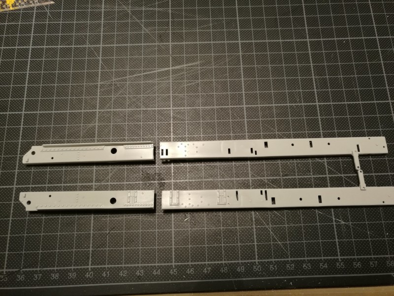

..und dann hab ich mir mal den Rahmen vorgenommen
So. Das darf jetzt erst mal trocknen bis morgen und ich muss jetzt mal was essen. :D

Was die Länge angeht hab ich einfach mal gegoogelt, wie lang die Karren in etwa sind. Hierdurch ergab sich dann die Verlängerung des Rahmens um 180mm.
Ws die Profile angeht, so mache ich die meistens selbst (siehe Bilder). Hier hab einfache Evergreen-Streifen genommen und sie auf die Maße des Rahmens zurechtgeschnitten. Aber hier gibt es ein gut sortierte Auswahl Evergreenstreifen und Profile, Architekturbedarf.de

Moinsen
danke für die Antwort, hast du da bestimmte Evergreen Profile genommen eventuell hast du ja noch die Nummern oder kannst du die Maße von den Profilen noch sagen?
Ich hab für den Rahmen folgende Profile verwendet: 10x1 mm, 2x1 mm, 4x1 mm und 4,8x4,8 mm. Nummern kann ich Dir keine geben, weil ich immer alle auspacke und sortiert am Bastelplatz aufbewahre.
Sinnvoll wäre eine sinnvolle Grundausstattung. Die musst Du Dir aber selbst zusammenstellen ;) Dann hast Du aber ein "Fundament" und hast das Wichtigste da, was Du so brauchst.
Empfehlen kann ich Dir noch die Proxxon KS 230
weil Du ja auch einigse zurechtschneiden musst. Für längere Teile ist die optimal geeignet.
Ich hoffe, ich konnte Dir etwas weiterhelfen.

okay vieleicht muss ich das estwas mit zuspruch zurecht biegen. Ansonsten ist die Proxxon echt klasse. Die 4x1 mm und 4,8x4,8 mm ist der innere Hilfsrahmen richtig?
Dienstag, 30. Januar 2018, 18:40
jupp danke brauchte halt nur die Außenteile und die Querträger werd ich mal sehen welche Profile dafür passen, kann leider nicht die nehmen die du verbaut hast da man bei mir den Rahme sieht. Aber auch das klappt irgendwie schon.
Sind dan noch kleinen Vierkantprofile in den Rahme geklebt sieht zu mindest so aus auf dem Bild auf dem der Rahme 3-geteilt ist.

Den Rahmen hab ich um 18 cm verlängert. Dürfte gesamt also um die 38 cm haben.
Genau kann ich's gerade nicht sagen. Müsste ich morgen nachmessen.

Mittwoch, 31. Januar 2018, 19:13
müssten genau 42,1cm sein. 24,1 der Scania + 18cm Verlängerung.

Freitag, 2. Februar 2018, 16:26
Servus
habnochmal ne Frage zu den Hilfsrahmen. Wie hast du die 2x1mm an die 10x1mm Stücke geklebt? Seitlich dran oder oben und unten an das 10mm Stück.
Bekomm andere Maße wenn ich von einen org. Rahmen messe, daher wollte ich das nochmal fragen. Die Verlängerung dasst perfekt nicht zu schmal oder zu niegrig?.
