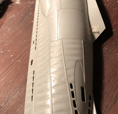

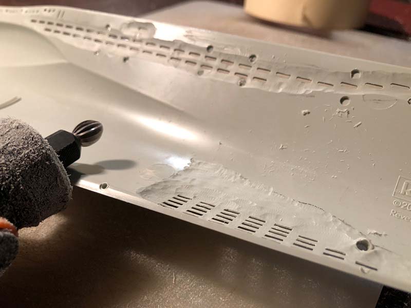

Angefangen habe ich mit dem wohl bekannten Ausfräsen der Flutschlitze. Nach anfänglichem Respekt vor dem Dremel ging das am Ende doch recht gut. Allerdings stoße ich hier schon auf ein Problem, dass mir später noch häufig begegnen wird: unzureichende Planung. Da ich das Flutschlitzmuster von U 552 imitieren will, werden viele Flutschlitze – etwa die Löcher am Bug – später sowieso wieder geschlossen… Auch den großen Flutschlitz auf der rechten Seite habe ich geöffnet… das hätte ich besser gelassen, den dadurch wird dieser Bereich recht instabil und alle folgenden Arbeiten werden unheimlich erschwert, zumal genau diese Seite später auch noch teilweise verkürzt werden muss :( Stichwort Planung…
Freitag, 26. Januar 2018, 20:32
Auch das Oilcanning will ich darstellen. Plötzlich kommt mir das Flutschlitzfräsen gar nicht mehr so schlimm vor… Eine eintönige Arbeit. Meinen anfänglichen Versuch die Nietenreihen zu bewahren gebe ich relativ bald auf und ordere mir schonmal vorsorglich das U-Boot Packet von Archer. Das endgültige Resultat ist in Ordnung, allerdings habe ich es insbesondere bei der rechten Bughälfte wohl etwas übertrieben. Da werde ich später nochmal mit Spachtel und Schleifpapier rangehen. Bei den Satteltanks habe ich mir hier im Forum den Trick mit der Fräße zur Darstellung einer realistischen Oberflächenstruktur abgeschaut. Also werden alle Fläche mit dem runden Fräßkopf "tätowiert".
Freitag, 26. Januar 2018, 20:33

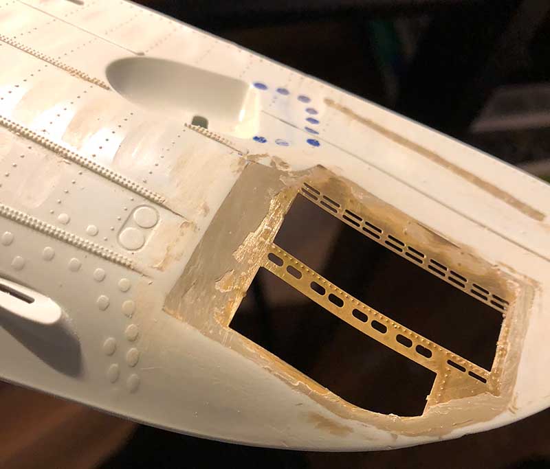

Weiter geht's mit dem Einsetzen der neuen Mündungsklappen von WEM und den Flutschlitzen von RCSubs. Beides klappt verhältnismäßig gut, allerdings habe ich bei den hinteren Teilen ziemliche Probleme, das Ergebnis ist dementsprechend unsauber und wird mir später einiges an Schleifarbeit abverlangen.
Freitag, 26. Januar 2018, 20:34
Wie gesagt, will ich das Flutschlitzmuster von U 552 nachbilden. Hier kommen mir einerseits die vielen Originalfotos, andererseits ein hervorragendes Dokument von Dougie Martindale zur Hilfe.
Also werden Schlitze mit Spachtel verschlossen und neue gebohrt.
Ärgerlich: das Template von WEM entspricht in der Größe nicht exakt den Revell-Schlitzen. Nachdem ich die zu großen Schlitze anfangs mit Spachtel wieder auf die "richtige" Größe gebracht habe, nehme ich für die folgenden Schlitze das kleinere Template, denn kleiner Spachteln ist um einiges aufwendiger als größer Schleifen…

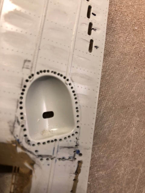

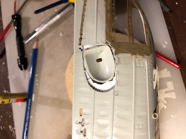

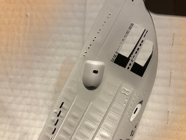

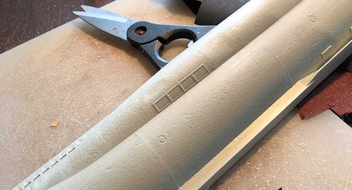

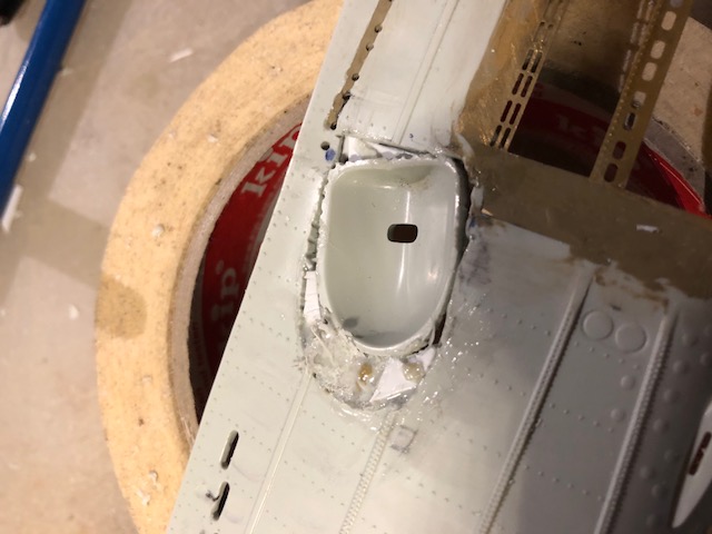

Die Ankerklüse. Vor diesem Schritt hat es mich die ganze Zeit gegraut. Dinge aus dem Modell herauszusägen hat bisher zwar ganz gut geklappt, allerdings mussten die danach ja nicht wieder rein… Mit großem Respekt (andere würden sagen Angst) bohre ich also die Umrandung der Klüse aus und säge sie danach frei.
Danach baue ich mir aus Plastiksheet einen Untergrund. Einmal als Stützhilfe um die Klüse in Position zu halten, andererseits als Fundament für das unausweichliche Spachtelmassaker…
Das Positionieren ging erstaunlich gut. Und endlich macht sich auch die Sauerei beim Oilcanning bezahlt. Den ganzen Abrieb habe ich aufgehoben. Mit Plastikresten und einem Kleber-Abriebgemisch fülle ich jetzt die große "Baugrube" und ziehe das ganze dann mit Spachtel glatt. Insgesamt ging das alles besser als erwartet.
Nach dreimaligem Schleifen und anschließendem Grundieren bin ich mit dem vorläufigen Ergebnis bereits zufrieden. Klar, Feinschliff kommt noch.

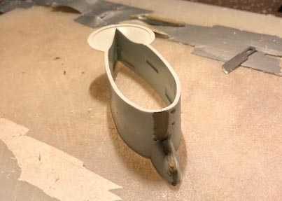

Die letzten Tage brauchte ich mal etwas Abwechslung vom Rump und habe mit der Basis des Turms angefangen. Zunächst habe ich mir auf den Bauteilen die zu entfernenden Details markiert, die "Nahtstellen" verspachtelt und die ersten Ätzteile aus dem Pontos-Set angebracht.
Danach bohre ich mit Minibohrer und WEM-Template das Originalmuster der Turm-Flutschlitze in Plastiksheet. Da ich hier keine Originalfotos gefunden habe, orientiere ich mich an dem U 552 Blogspot (dessen Verfasser mir auch an zahlreichen anderen Stellen enorm weitergeholfen hat, großes Danke an dieser Stelle). Anschließen säge ich die Stellen aus und setzte die Teile ein.
Beim anschließenden Schleifen gehen viele meiner Ätzteile wieder ab. Womit wir wieder einmal beim Thema Planung wären... Nach getaner Schleifarbeit widme ich mich dem Wellenschutz (heißt da so?). Hier feile ich zunächst zwei Aussparungen, die im Bausatz nicht dargestellt, auf den Fotos aber deutlich erkennbar sind. Einmal angeklebt, verblende ich den Schutz mit der Turmbasis. Hier möchte ich später noch eine Schweißnaht nachahmen, allerdings etwas weiter unten, denn das Originalbauteil empfinde ich als etwas zu kurz. Danach bohre ich unter den neuen Aussparungen zwei Löcher und kopiere mit einem Stück Büroklammer die Bauteile aus dem Foto (weiß jemand was das ist?). Auch die Nebelhörner bohre ich frei wg. der Tiefenwirkung. Das kleinere versetze ich ein wenig nach links. An die Rückseite der Löcher klebe ich kleine DIY-Konstruktionen aus Plastiksheet.
Nach mehrmaligen Verschleifen, fügen sich die Teile schon sehr gut ein.
Damit wäre mein Baubericht nun auch auf dem aktuellsten Stand. Als nächstes werde ich mich wieder dem Rumpf widmen und nebenbei anfangen das Turmdeck vorzubereiten.

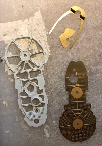

hier ein (kleines) Update aus der U-Boot Werft. Ich habe mit dem Turmdeck angefangen. Leider stand diese Bauphase ein wenig unter dem Motto "Pleiten, Pech und Pannen" :) Aber seht selbst...
Damit man von der schönen Perforierung des Pontos-Decks auch etwas sehen kann, habe ich zunächst das Originalbauteil weitestgehend ausgesägt. Nach getanem Werk wurden dann das Deck sowie einige Details angebracht.

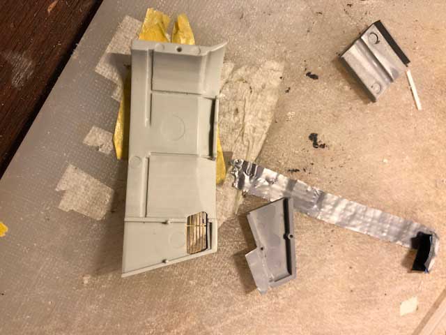

Im Anschluss habe ich dann die Basis für die Aufbauten zusammengesetzt. Leider habe ich dabei eines der PE-Teile an der falschen Stelle geknickt und wie das bei so superdünnen Blechen nunmal ist, ist es mir beim Rettungsversuch natürlich abgebrochen. Habe zunächst versucht es zu löten, aber mit dem Lötkolben muss ich erst noch richtig warm werden... Also Kante auf Kante kleben. Nach einigen Versuchen sitzt das Ganze dann – zunächst jedenfalls...

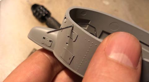

Weiter ging's mit dem Sprachrohr. Laut Pontos-Manual soll in das Bauteil mit bestenfalls 0,7mm Durchmesser ein 0,5mm Loch gebohrt werden. Es gibt bestimmt Leute, die sowas hinkriegen aber da gehöre ich nicht zu! Bevor ich mir das Teil komplett zerbohre, kappe ich einfach den Stift vom Messingaufsatz ab und klebe das Ganze mit Sekundenkleber. Als unschätzbare Hilfe hat sich dabei meine neuangeschaffte "Dritte Hand" erwiesen.
Nun muss das Sprachrohr durch zwei kleine Öffnungen gefriemelt werden. Blöderweise ist eine davon in meinem zusammengeflickten Bauteil und natürlich nicht im Lot mit der anderen... Es kommt wie es kommen muss: ständig bricht das gebrochene Teil und muss wieder geflickt werden. Nach unzähligen Versuchen sitzt es dann irgendwann. Sieht alles ziemlich krumm aus (ist es auch), aber mit dem einpassen der Turmwand wird Gott sei dank alles in die rechte Position gedrückt. Leider hat auch die Kleberschlacht einige Spuren hinterlassen. Ich habe bereits mit Mikroschleifpapier das Gröbste beseitigt. Meint ihr das sieht man nach dem Farbanstrich noch? Hat jemand Tipps wie man solche Sachen relativ easy sauber bekommt? Mit den restlichen Feinheiten (Kompass, BBC-Box,..) werde ich vorsorglich noch abwarten.

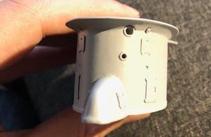

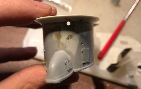

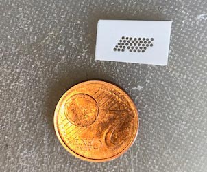

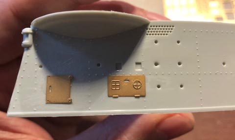

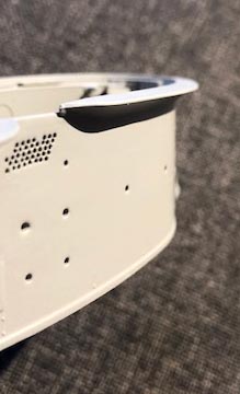

Zwischenzeitlich habe ich aber auch mit den Turmwänden angefangen. Zunächst habe ich den Eingang für die Radioantenne abgeschliffen (hier kommt später ein Messingteil von Pontos rein), genauso wie die Glühlampen der Positionslichter. Letztere will ich später mit farbigem Plastik ersetzen. Auch die Schutzlippe der Lüftungsschächte musste weichen, genauso wie die angedeutete Holzvertäfelung an der Innenseite.
Als nächstes waren die Lüftungsgitter selbst dran. Das Probeliegen klappt wunderbar, also eigentlich kein großes Ding...
Aber leider hat Revell da irgendetwas verzockt...
Glücklicherweise bin ich nicht der Erste der vor diesem Problem steht. Hilfestellung habe ich (mal wieder) im U-552 Blogspot gefunden, auch wenn ich hier ein wenig anders vorgehe. Aus der Blechfolie eines Teelichtes habe ich zunächst einen Winkel gebaut, mit dem ich die Lücke schließe. Dann wird das Innere des Schafts mit der Dunkelgrau 52 von Lifecolor angemalt, angeklebt und schön zugespachtelt. Analog wird der Schacht für den Funkpeilrahmen angefertigt.
Nach mehrmaligen Schleifen habe ich ein Ergebnis, mit dem ich durchaus leben kann – innen und außen.
Auch die ersten Ätzteile habe ich schon angebracht. Die ganz filigranen Stücke will ich aber erst vor der finalen Grundierung anbauen.Die PE-Holzvertäfelung wird zu einem späteren Zeitpunkt noch mit den Echtholzteilen von Pontos verfeinert. Den Antenneneingang habe ich leider nicht schärfer fotografieren können :(

Mit dem korrigierten Lüftungsgitter kannst Du mehr als zufrieden sein :ok:
Achte bei den PE-Teilen vor dem Einbau auf Anschleifen, Entfetten (Aceton) oder Abbrennen mit Gasflamme... sonst hält später die Lackierung nicht ;)
