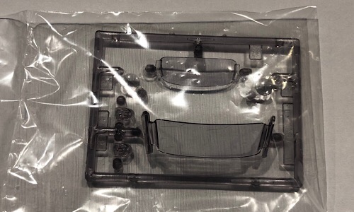

Eine Frage, sind die Klarsichtteile wirklich so dunkel?
Marcel

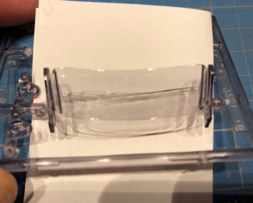

Donnerstag, 25. Januar 2018, 21:55
Irgendwie ist in Scheibe dunkler, getönt, aber sieht schlimmer aus, als es ist.
Hier ein Foto, zwar etwas unscharf, welches durch die Scheibe fotografiert wurde
Und nochmal ein weiteres , da sieht es m. E. besser aus
Was ich aber schon gesehen habe, die Gießäste sind eine Katastrophe, da wird manches sehr spannend

Donnerstag, 25. Januar 2018, 22:06
Tatsächlich doch getönt. Na zu Not kann man diese Scheiben ja aus CD Hülle etc. selbst herstellen, die sind ja gerade.
Marcel
MODELLBAUER
Eine Person, die in der Lage ist, Probleme zu lösen, von denen du nicht einmal gewusst hast, das diese überhaupt existieren, auf eine Art und Weise, die du niemals verstehen wirst.
Siehe auch:
Superheld, Zauberer, Gott
Donnerstag, 25. Januar 2018, 22:31
Muss man später am Modell sehen, im Zusammenspiel mit der Candy Farbe, sieht es evtl. gar nicht so schlecht aus :thumbup:

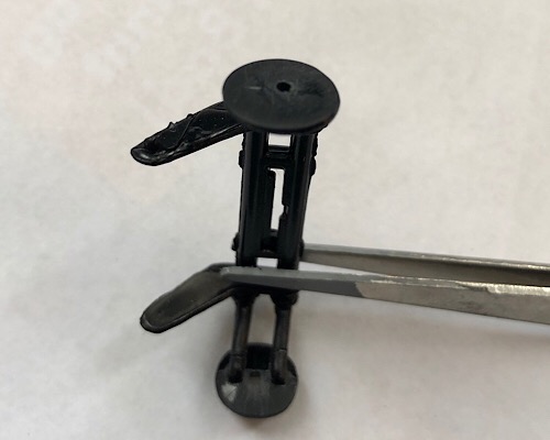

Ich bereite mir 1,2 mm Nägel vor, die ich entsprechend abzwicke
Als weiteres bereite ich mir Evergreen Rundröhren vor.
Nicht lachen. Die heißen so
Nachdem die Röhrchen leider etwas zu dünn sind, muss ich diese mit einer Lage Tape umwickeln.
Wie es dann fertig aussehen wird, seht Ihr auf folgenden 2 Bildern

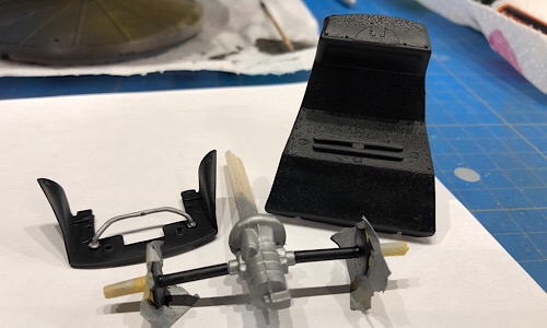

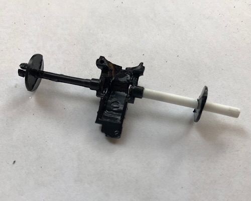

Tja, an der Hinterachse mit dem Getriebe sieht es leider etwas anders aus.
Hier aber auch eine Lösung mit ähnlichem Prinzip ;)
Ich find die Lösung gelungen und funktioniert :)
Zu guter letzt habe ich Teile des Fahrwerks schon mal zusammengebaut

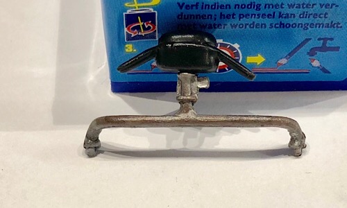

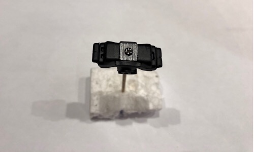

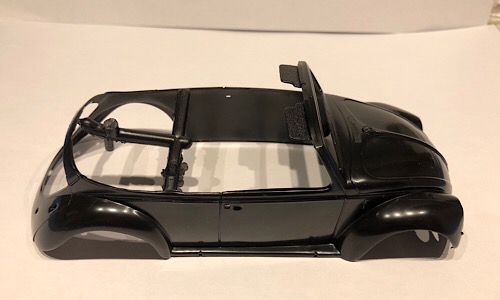

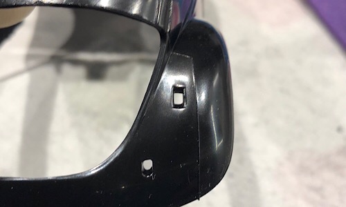

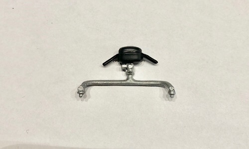

Sonntag, 11. Februar 2018, 20:10
Hallo Zusammen,
habe lange nix von mir hören lasse, aber es kam eine Erkältung, ein Haufen Arbeit im Job und Zuhause und andere Termine dazwischen. So ist eben das Leben.
Heute wollte ich eigentlich Weiterkommen und Euch mehr zeigen, aber leider ist die Qualität der Bausätze aus den 80‘ Jahren sehr schlecht und damit sehr aufwändig.
Gießäste, Nähte und Grate ohne Ende
Hier mal ein Beispiel der Karosserie
An den Kleinteilen geht es genauso weiter, aber da habe ich nun nicht extra Bilder gemacht. Damit kann man sich vorstellen, welcher Aufwand mit schleifen, schaben usw. dahintersteckt.
Zuerst habe ich den Verteiler mit Zündkabel vorbereitet. Nachdem der Motorraum schwarz wird, habe ich mich für orange Zündkabel entschieden
Nichts desto Trotz habe ich alle Teile für den Unterboden, das Laufwerk und den Motor geschliffen, entgratet und grundiert.
Morgen nach Feierabend geht es mit der Gun weiter, dann bekommt das alles seine Farben, Viskoseflocken, Kalbel, Schläuche usw.

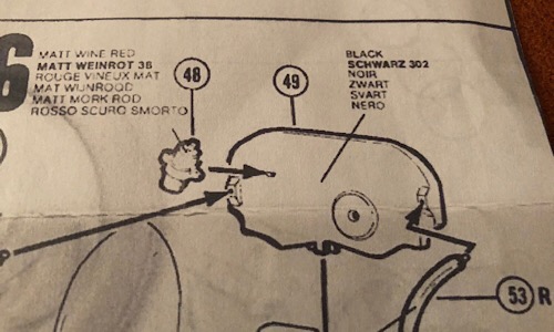

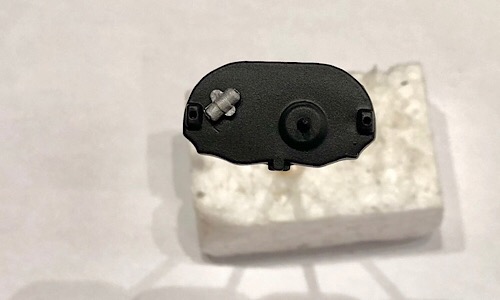

Ich will auch gar nicht auf den Formentrennnähten rumreiten, aber was mich wirklich stört, sind so Nachlässigkeiten von Revell wie die falsch dargestellte Zündsule auf dem Gebläsekasten, einfach mal 90° falsch angebracht. Aargh!
Stefan
It's not a bug. It's a feature!
Beiträge: 1 973
Realname: Marcel
Wohnort: Egenhofen/Kammeltal, Schwaben
Dienstag, 13. Februar 2018, 21:22
...die falsch dargestellte Zündsule auf dem Gebläsekasten, einfach mal 90° falsch angebracht. Aargh!
Oh man, jetzt wo du es sagst ist es mir auch aufgefallen. :verrückt: Komisch nur, das sie das bei den 1:16er Bausätzen richtig dargestellt haben. :rolleyes:

Dienstag, 13. Februar 2018, 21:43
Servus Zusammen,
Stefan
Mir geht es wie Marcel, wenn ich es jetzt von Dir lese :bang: , das muss ich natürlich ändern und die Zündspule umbauen, danke für den Hinweis.

Dienstag, 13. Februar 2018, 22:31
Hallo Stefan ,
Das mit der falschen Zündspule ließ mir echt keine Ruhe, aber es ist tatsächlich die Bauanleitungen falsch :bang:
Darum habe ich den Fehler gleich berichtigt :ok: und damit ist Sie richtig rum :thumbsup:

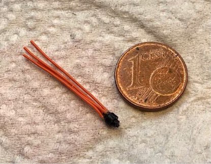

Schön zu sehen wie es bei Dir weiter geht , versuch doch mal 0,3 er Kabel für die Zündkabel zu nehmen und vergleiche mit deinen .
Werde auf jeden Fall mit Interesse an deinem BB dran bleiben .
Gruß Jörg
Aoshima Kawasaki GPz 900R
Samstag, 17. Februar 2018, 22:40
Die benutzten Zündkabel sind 0,5 und waren für 1:24/ 1:25 deklariert

Ich glaube dieses Set hat jeder Zuhause liegen, leider merkt man recht schnell das die 0,5er Kabel eigentlich für alles zu dick sind.
Ich verarbeite meist die Kabel aus den Stecker sets von Top Studio , für Zündkabel gibt es von MFH farbige Kabel mit 0,28mm Durchmesser .
Gruß Jörg
Beiträge: 1 973
Realname: Marcel
Samstag, 17. Februar 2018, 23:09
Warum immer so weit in die Ferne schweifen? Es gibt im 1€ Laden Basteldrähte in verschiedenen Farben in die haben auch 0,3mm.
Oder Kupferdrähte aus alten Elektromotoren, die dann passend farbig lackieren. Und für Stecker eignen sich Kabelisolierungen sehr gut. (Kabel aus alten Elektrogeräten)
Kostet so gut wie nix, und den Unterschied wird kaum einer sehen. Ich mach das nur so.
