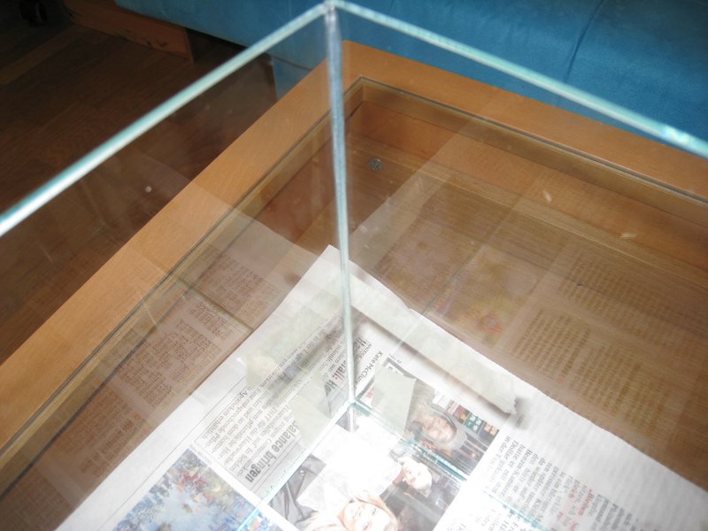

Bau eines Glassturzes, so die korrekte Bezeichnug,..Staubdicht und Transportabel. benötigt werden für einen 2 Achsigen Truck im Mst: 1/24/25, 7 Stück Floatglasscheiben 3mm stark, gesäumt oder Kante gebrochen, keine Verletzungsgefahr, mit den Maßen: 2 Stk. 30x20cm, 1 Stk. 29,4x19,4cm, 2 Stk. 20x20cm, 2 Stk. 29,4x20cm, Transparenten Fenstersilikon,..Maler-Kreppband,..die Platte mit den Maßen 29,4x19,4 lackiere ich mit Spraydose,..in diesem Falle Matt Grau,...auf der steht dann das Modell,..nach dem Trocknen wird die Platte auf die mit dem Maßen 20x30cm geklebt, somit bleibt ein Rand von 3mm pro Seite und die können mal weggelegt werden, hier mal ein Bild..
und aus den restlichen 5 Platten bauen wir ein Aquarium....könnte man sagen,..hier die Bilder
die Platten stehen stumpf auf,..Kreppband hält die Teile,..siehe Bilder,
wenn alle Seitenteile stehen, ausrichten und mit Kreppband welches vorher schon auf der Platte mit den Maßen 20x30cm angebracht wurden fixieren,..siehe Bilder
Nun mit Silikon, geübte schaffen das, weniger geübte im Umgang mit der Silikonspritze schaffen das auch,..die 4 Seitenteile mit dem "Dach"- und dann die 4 Ecken der Seitenteile versiegeln,..sollte was schiefgehen oder es wurde nicht so sauber gearbeitet, kann mit Fensterputzmittel aus der Sprühflasche noch korriegiert werden, vorher alles mit Silikon versiegeln, wenn das Trennmittel (Fenterreiniger),..mal am Glas ist hält der Silikon nicht mehr,..mit einer Plastikspachtel klappt das, sollte halt etwas flexibel sein. Das "Aquarium" dann 12 Stunden stehen lassen
