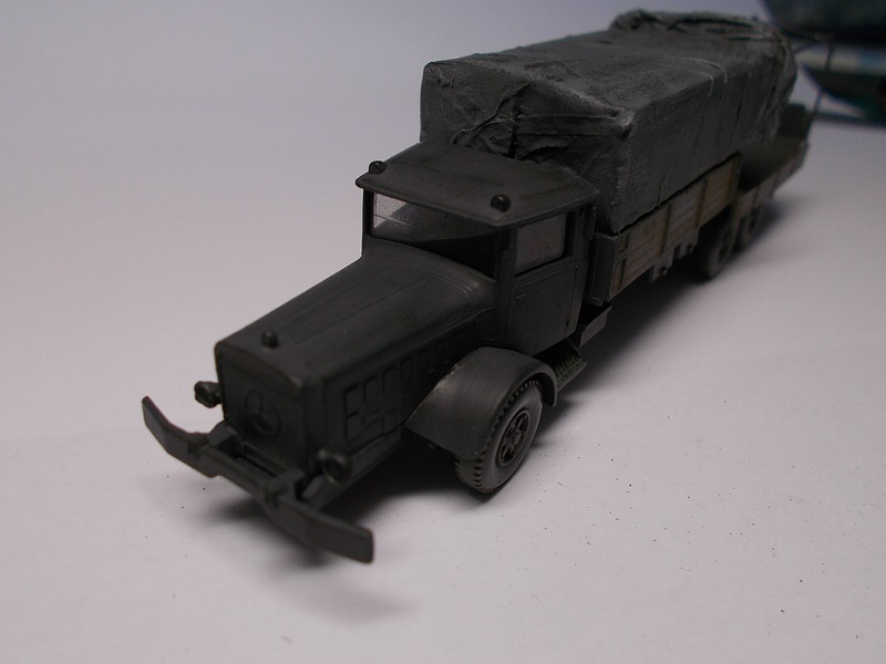

Ich habe mich an ein altes Automodell gemacht. Mehr als ganz zerstören konnte ich es sowieso nicht.
Fahrerkabine, Stossfänger, Scheinwerfer, Flachten, Plane usw. alles mehr oder weniger kaputt.
Ich wollte den LKW schon in die Tonne werfen, habe mir dann aber gedacht, dass ich damit ja ein paar Dinge ausprobieren könnte.
Also ran an das "PROJEKT"
Hier ein paar Bilder dazu, leider habe ich vor lauter Elan den Ursprung und die Einzelschritte nicht Fotografiert.
Stossfänger sowie Scheinwerfer neu
Die Spriegel und Flachten sind Eigenbau
Spriegel =0,25mm Kupferdraht verlötet und die Flachten sind 0,20mm Alufolie
Die Plane ist aus 0,40mm Alufolie überzogen mit Taschentuch (ohne Perforation) und sehr flüssigen Weißleim
Ich hoffe es gefällt euch
Lob und Kritik wird gern genommen
Grüße, bis bald mal wieder

1/87 Mercedes Umbau ist fertig
Hallo Bastelfreunde
Hier das Fertige Modell mit ein paar Bildern
Die Ladung besteht aus einem Abgedeckten Kübelwagen.
Die Abdeckung habe ich aus Alufolie über dem Kübelwagen geformt und danach mit einem Papiertaschentuch ohne Perforation (Muster)abgedeckt und mit Weißleim bestrichen.
Das ganze noch mit einem Festen Pinsel zurechtgeschoben um ein paar Falten darzustellen und fertig. Trocknen lasse und dann den Kübel wieder geborgen.
Mit Schwarz vorgestrichen und bei dem nächsten Farbauftrag dunkel Grau sowie am schluss mit hellgrau trocken nachgezogen. Das gibt einen, wie ich finde, schönen tiefeneffekt.
Ich hoffe auf eure Meinungen
