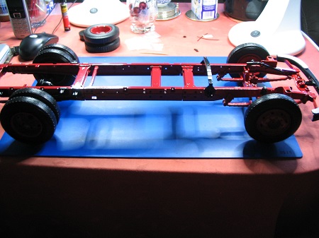

Da ich letzte Woche keine Zeit hatte, den wöchentlichen Baubericht einzustellen, sind es heute zwei. Die Nummern 23 und 24. In ihnen waren die beiden ersten Zwillingsreifen
enthalten. Weil ich die Räder dreifach wegen des Hängers erhalte, habe ich das zweite auch angebaut. Natürlich muß ich es nächste Woche noch mal abschrauben um die
Bremstrommel zu wechseln. Alle Arbeiten gingen reibungslos von statten. Mit einer Ausnahme. Beim zusammen schrauben der beiden Reifen, platzte einer der drei
Schraubenköpfe ab. Da die Schraube aber schon fest saß und ein viertel des Kopfes stehen blieb, wurde zusätzlich noch ein zwei Tropfen Sekundenkleber drauf geträufelt. Alles gut.

Heute zeige ich die 25 und 26. In ihnen waren die restlichen Zwillingsräder. Das Paar wird mit drei Schrauben zusammen gehalten. War ne teure Zeit, die Rahmen und Räder
doppelt und dreifach zu blechen. Aber die Zeit ist rum. Sie geht erst weiter, wenn es mit der Pritsche weiter geht. Dann sind es nur noch doppelte Ausgaben. Schaun wir mal.

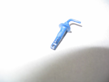

Heute habe ich mich mal um den Koppelbolzen gekümmert und ihm eine Unterlegscheibe angeklebt. Da ich keine schwarze Farbe mehr hatte,
habe ich ihn erst mal Blau angemalt. Vielleicht mache ich ihn schwarz oder rot.

Du liebe Zeit, warum bist Du denn so aus dem Häuschen geraten? :nixweis: Wenn Du die ersten beiden Bilder angeschaut hättest, hättest Du gesehen, das die Unterlegscheibe
weiß bis leicht durchsichtig war. Das wollte ich nicht so lassen. Und da ich kein schwarz hatte, wurde sie halt blau gestrichen. Ähnlich wie das Gehäuse vom Laster.
Und ich werde mir überlegen, ob ich das Teil wieder schwarz oder rot streiche. Kann ich doch machen. Dann müsstest Du ja auch nachträglich einen Handstand machen,
weil ich viele schwarze Teile des Rahmens rot gestrichen habe. Es fehlen noch einige Federpakete hinten, die auch bald in Rot erstrahlen werden.

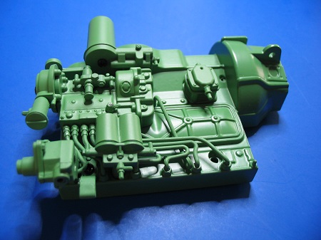

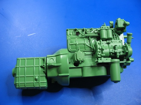

Sonntag, 5. August 2018, 10:54
Guten Morgen Zusammen,
gestern Abend habe ich den Motor fertig zusammen gebaut - es gab keine Schwierigkeiten; alle Bauelemente haben tadellos auch ohne Nacharbeiten gepaßt. Nur die beiden Befestigungschrauben EM, mit denen der Zylinderkopfdeckel an der linken Motorhälfte befestigt wird, mußte ich um ca. 1/2 mm kürzen, da das Ganze auch nach kräftigen Anziehen der Schrauben keine feste Verbindung gab ("...nach fest kommt ab...!") - aber jetzt paßt´s. Bilder folgen.
Noch ein schönes Wochenende !
Michael
Beiträge: 156
Wohnort: München
169
Sonntag, 5. August 2018, 12:07
... und hier die versprochenen Bilder !
mfg Michael

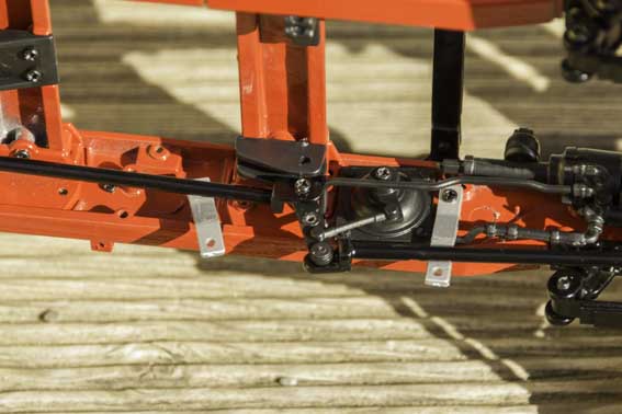

179
Samstag, 15. September 2018, 11:17
irgendwas kann mit der Montage des Bremsgestänges in der Bauanleitung Heft 34 nicht stimmen. Ich habe trotz mehrmaliger Versuche mit Drehen und Wenden des Gestänges keine überzeugende Lösung gefunden.
Die Zugstange Nr. 34H reibt an der vorderen Auspuffhalterung 32A, am Bremsventil 33 E wirkt irgendwie alles verspannt und verdreht, und die Halterung 16F an der Traverse 13 D ist kaum noch mit Werkzeug erreichbar.
Viele Grüße, Jok
180
Samstag, 15. September 2018, 11:29
Meine mom. Baufortschritte ohne Motor. Und die Fotos mit dem Bauanleitung Fehler.
Fotos 671 und 672 zeigen die Montage nach Anleitung, und das ist falsch.
