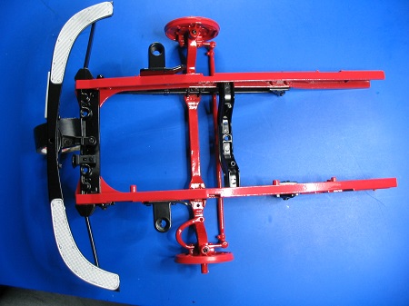

Jeder so, wie er´s mag. Gell.
Heute die Nummer 11 des Elf Dreizehn abgeholt. Waren nur zwei Stoßdämpfer drin. Lies sich alles problemlos montieren. Zwei Sachen!
Im Heft wird beschrieben, das zur Befestigung der Dämpfer die Radaufhängung gelöst werden soll. Absoluter Quatsch.
Wenn man das eine Vorderrad mit der einen Schraube entfernt, kommt man einwandfrei an die Befestigungen heran und kann die
Halterungen anschrauben. Ist ein viel einfacher Weg zum Erfolg. Aber, wie schon gesagt, jeder so, wie er´s mag.
Die zweite Geschichte gefällt mir nicht so sehr, obwohl die Funktion gegeben ist. Die untere und obere Befestigung des Dämpfers stehen
nicht senkrecht übereinander. Die obere Halterung ist weiter nach hinten angesiedelt, sodaß der Dämpfer schräg steht.
Um es besser zu verdeutlichen, die untere Hälfte des Dämpfers steht senkrecht hoch, die obere schräg herunter.
Es funktioniert, wie gesagt, trotzdem. Sehr merkwürdig.
Bilder folgen später, sobald mein Klappcomputer wieder läuft. Bis danni.

das der Achsschenkel entfernt werden sollte ist ein Witz, weiß ja nicht was die für ein Gras rauchen...?
Aber das Stoßdämpfer schräg eingebaut werden ist üblich.
Sei es um Höhe zu sparen oder um seitliche Kräfte aufzufangen, und das kann bis zu 45° sein.
Gruß Uli. :party:

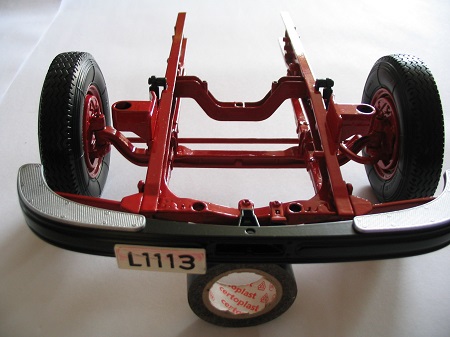

Guten Morgen Bernd und Uli,
ich bin nicht sicher, ob man hier der Bauanleitung folgen soll.
Ich habe die Lagerböcke 11A um 90 Grad gedreht, so dass die Schenkel jetzt parallel zum Rahmen und zu den Blattfedern verlaufen.
Es passt alles genau so gut, ist näher am Vorbild (siehe Ulis Foto) und nur ein bisschen fummeliger beim Schrauben.
Gruß, Jok.

Donnerstag, 5. April 2018, 08:54
Hallo Uli und Jok. :wink:
Stimmt Uli. Nur kam mir das komisch vor, das der eine Schenkel Nord-Süd beweglich war, der andere Ost-West. Drum sah das alle krumm und schief bei mir aus.
Die haben nicht nur Gras geraucht, die haben auch schwer gesoffen. Weil die nicht nur den einen Fehler in ihrem Heft zeigten, sondern auch den Lagerbock
unten falsch eingebaut hatten. Übrigens, das zweite Bild kommt mir so bekannt vor. :lol:
Ich habe meinen Bock auch um 90° gedreht, Jok, und die Schraube wieder rein gefummelt. Passt. Danke Euch beiden. :) :) :) :ok: :D
Viele Grüße Bernd. :party:

Donnerstag, 12. April 2018, 18:36
Hallo zusammen. :wink:
Hier kommen die Bilder mit dem neuen PC oder auch LT genannt.
Viele Grüße Bernd. :prost:
