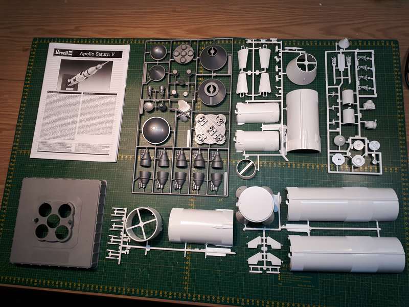

Samstag, 30. Dezember 2017, 13:35
Revell Apollo Saturn V 1:144
Hallo liebe Bastelfreunde :wink:,
heute kam bei mir etwas lang lang ersehntes ins Haus geflattert.
Und zwar Die Apollo Saturn V von Revell in 1:144. :)
Wie im BB vom Space Shuttle versprochen mache ich hierzu auch einen Baubericht und bin echt sehr drauf gespannt.
Soweit ich das sehen konnte, ist das sogar die Neuauflage von 2014.
Wobei auf einem Teil "copyright 1968" steht.
Es sind aber so gut wie keine Grate an den Teilen, die sehen alle "sehr" gut aus. :ok:
Hier habt ihr nun erstmal die Übersicht aller Teile.
Laut Verpackung ist Sie wohl 77,5 cm hoch und der Bausatz hat 82 Teile.
Das finde ich recht übersichtlich.
Nun ja, ich leg dann mal los und hoffe der eine oder andere schaut hier auch mal gern ab und zu mit rein.

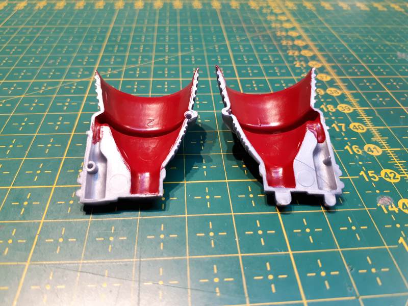

So
und da habe ich auch schon das erste Update für euch.

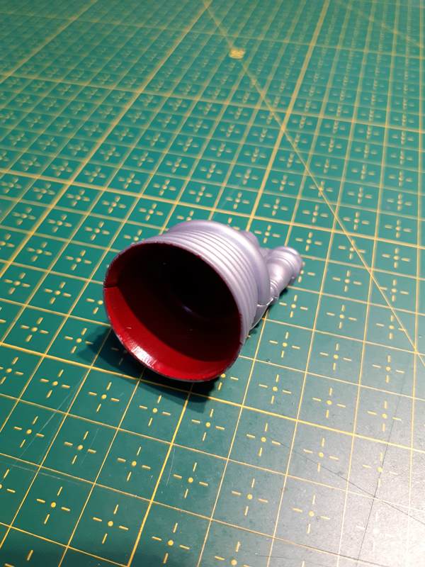

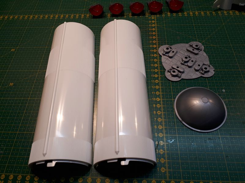

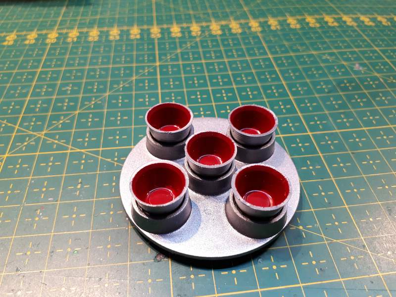

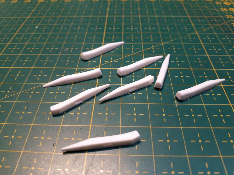

Alle Triebwerksteile herausgetrennt die zur ersten Stufe gehören und von innen bemalt.

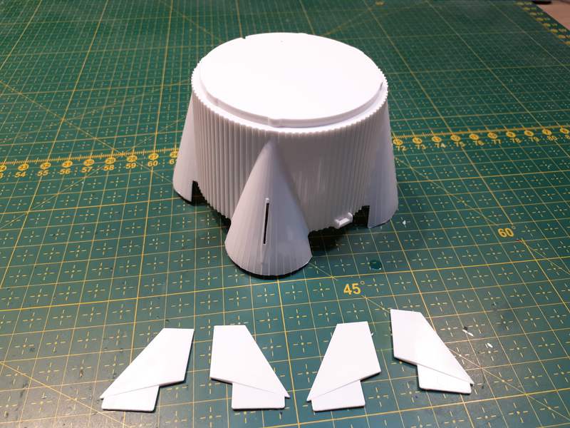

Das Unterteil hat das Leitwerk bekommen und ist damit erstmal fertig zum Lackieren.

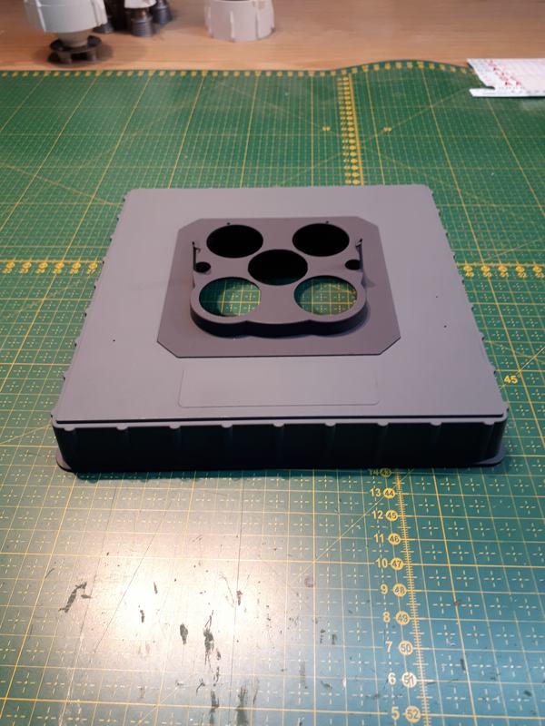

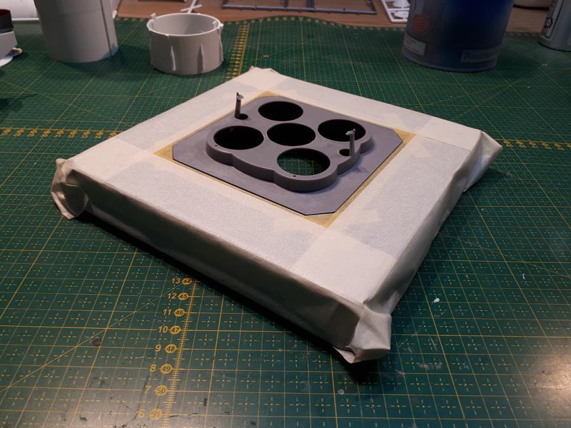

Das ist die Platte für die Triebwerke.
Der erste Farbdurchgang.
In der Zwischenzeit habe ich mich ein wenig im Internet mit Bildern vertraut gemacht und mich von der Farbvorgabe der Bauanleitung etwas abgewand.
Ich wollte erst alles nach Bauanleitung bemalen und lackieren, finde das dann doch etwas eintönig und orientiere mich etwas nach Originalbildern.

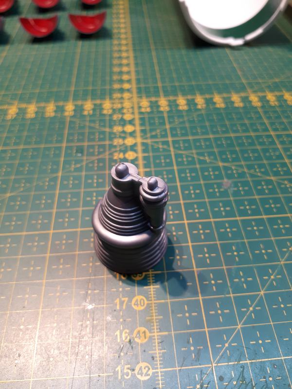

Dann habe ich die Triebwerke zusammengeklebt und von außen lackiert.

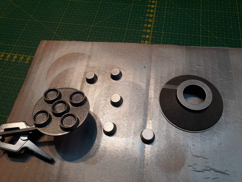

Sonntag, 31. Dezember 2017, 01:32
Und noch einen kleinen Nachschub zur Nacht.

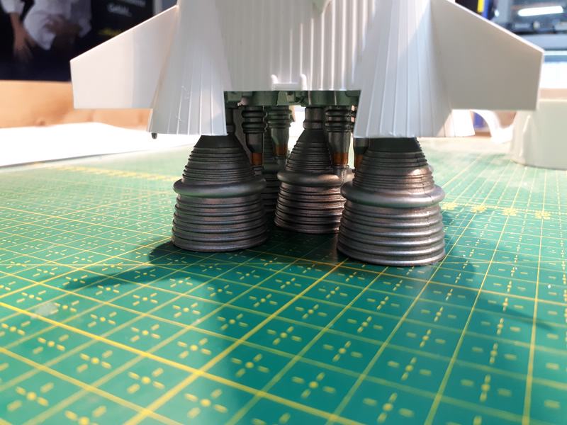

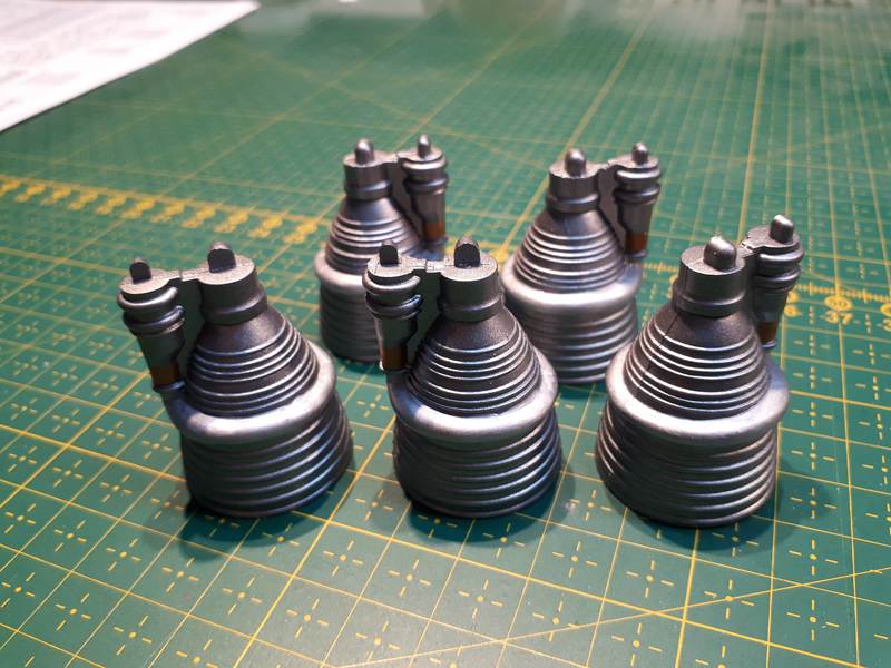

Die Triebwerke habe ich noch etwas von außen bemalt, da die mir doch etwas zu einfach aussahen.
Dann habe ich die obere Abdeckung der ersten Stufe eingeklebt und die beiden Außenteile zusammengesetzt.
In der Zeit wo der Kleber am Trocknen war, ging es mit der Standplatte weiter.
Triebwerksinstallation.
Die Innenfläche der Unterseite, wo die Triebwerke dran sitzen habe ich noch mit etwas Grau versehen um es nicht all zu plastisch aussehen zu lassen.
Und zum Schluss für heute ging nochmal eine Runde Weiß durch die Airbrush.
Vor dem Lackieren habe ich die Klebekanten noch etwas geschliffen und das Oberteil abgeklebt.
Das wird der Zwischenring zur zweiten Stufe.
So das wars dann aber für heute, das Bett ruft.

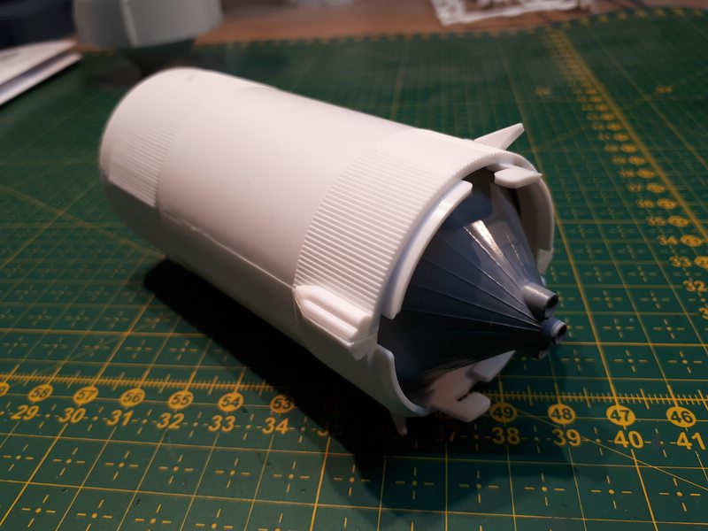

Sonntag, 31. Dezember 2017, 16:40
Hallo Zusammen,
heute ging es natürlich auch wieder weiter.
Bin echt hin und weg von dem Gerät und hab echt viel Spaß am Bauem, wie schon sehr lange nicht mehr. 8o

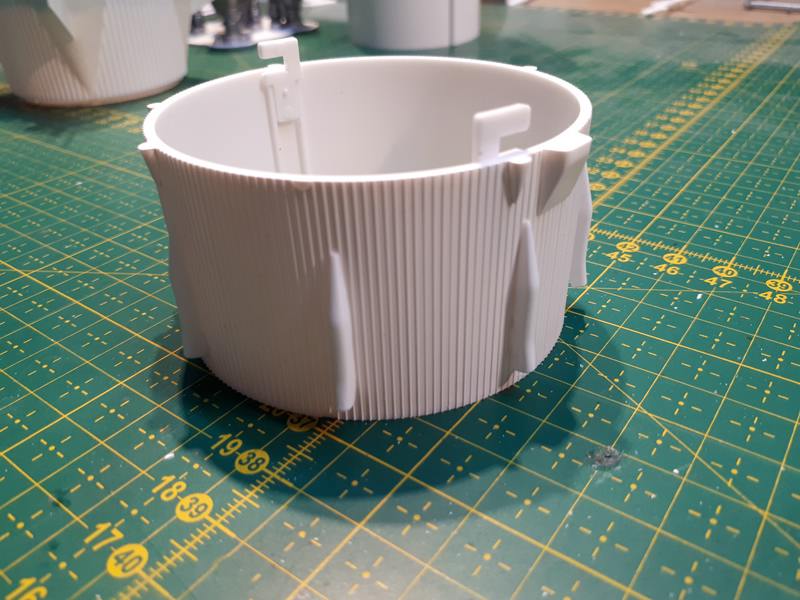

Als nächstes ging es mit dem Zwischenring der ersten Stufe weiter.
Dann bekam die Standplatte ihre zweite Dusche.

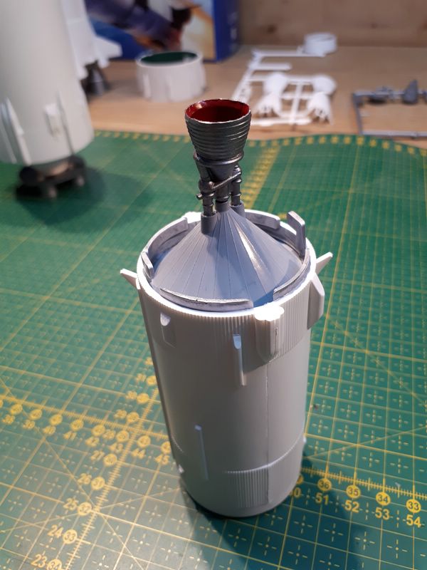

Wo das am Trocknen war, habe ich dann die Teile der ersten Stufe zusammengeklebt.
Und die Verbindungshaken und Führungen vom Ring und der Stufe silber bemalt.
Dann kamen die Triebwerke an ihren Platz.
Somit ist die erste Stufe dann soweit zusammengebaut.

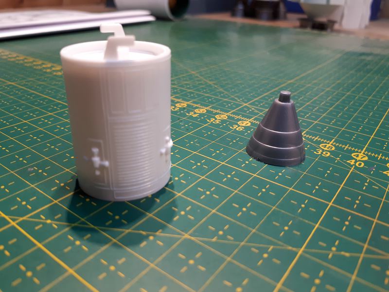

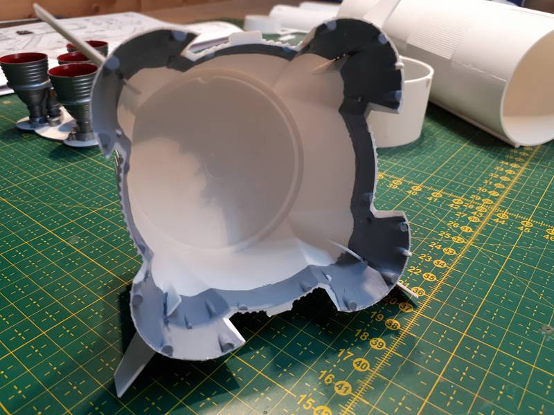

Das hier wird dann folglich die zweite Stufe.
Hierbei finde ich die Umsetzung der Triebwerke nicht besonders schön, das sie an einer runden Platte drunter hängen.
Das original ist da doch etwas anders, aber naja, ist nunmal so.
Zusammengebaut sieht man es eh nicht mehr.

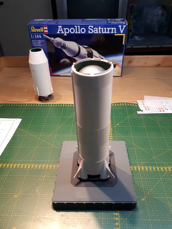

Zum Abschluss dieses Update habe ich dann einmal eine Passprobe auf die Standplatte gemacht.
Mit den beiden Halteklipsen ist die Rakete recht fest und sicher auf dem Teil.

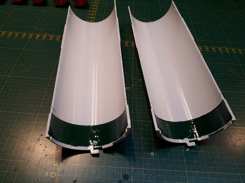

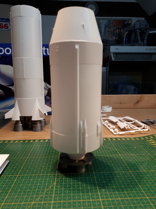

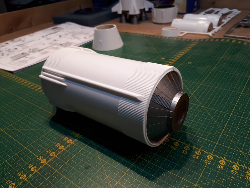

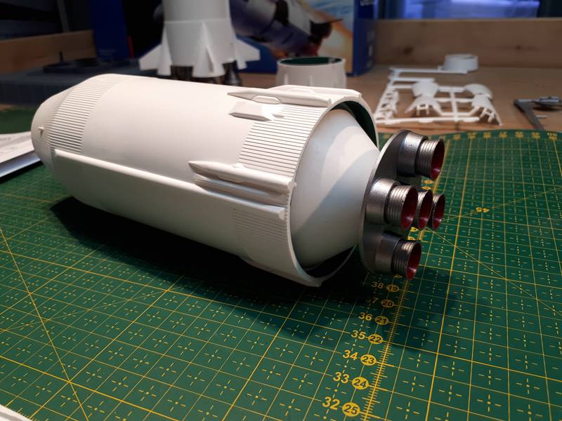

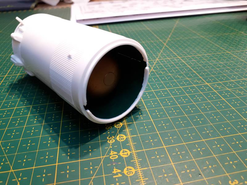

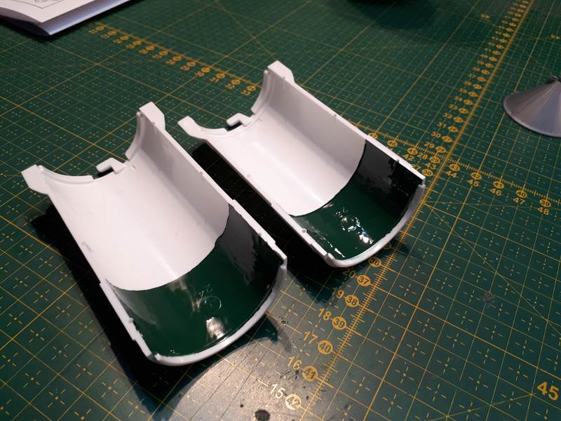

Mit der zweiten Stufe ging es weiter.
Hierzu habe ich so gut wie kein Bildmaterial gefunden, da irgendwie alle Bilder immer von der Triebwerksseite der Stufen
gemacht sind. Nirgens kann man von oben hinein sehen. :nixweis:

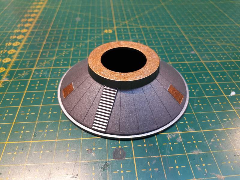

An dem Ende kommen die Triebwerke dran, das sieht irgendwie aus wie eine Untertasse.
War wohl platztechnisch nicht anders umsetzbar in diesem Maßstab.
Ich habe so gut wie "alle" sichtbaren Innenflächen mit grüner Farbe bemalt, so finde ich das etwas besser als blankes Weiß.
Das Oberteil ist zwar schon einmal lackiert aber ich habs trotzdem schon draufgeklebt.
Dann kommt halt noch eine zweite Schicht weiß drüber und das lässt sich so auch etwas besser lackieren.

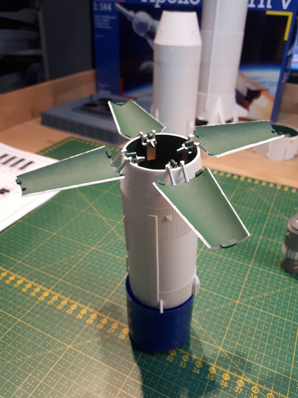

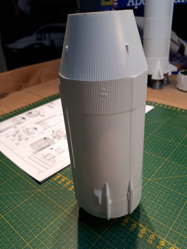

Die Klebekanten der zweiten Stufe musste ich der Länge nach noch ziemlich nachbearbeiten, die haben nicht so gut Stoß auf Stoß gepasst.
Die inneren Kanten waren perfekt, aber die Außenseiten haben gut 1mm übergestanden, da sind die Teile wohl etwas außermittig gegossen worden.

Das meinte ich mit "sieht aus wie eine Untertasse".

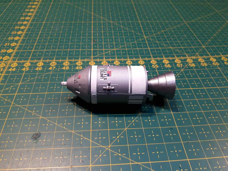

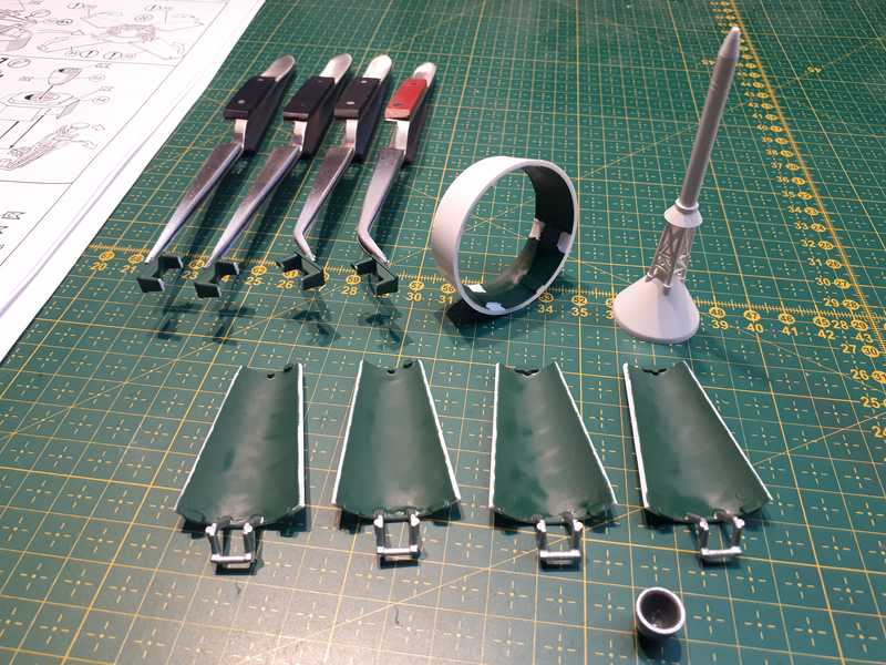

Das wird das Servicemodul, so langsam neigen sich die Teile dem Ende und werden auch deutlich kleiner.
Und da ich die Farbe anmischen muss, habe ich die restlichen Teile dafür auch gleich herausgetrennt.
Komandokapsel mit Hitzeschild.

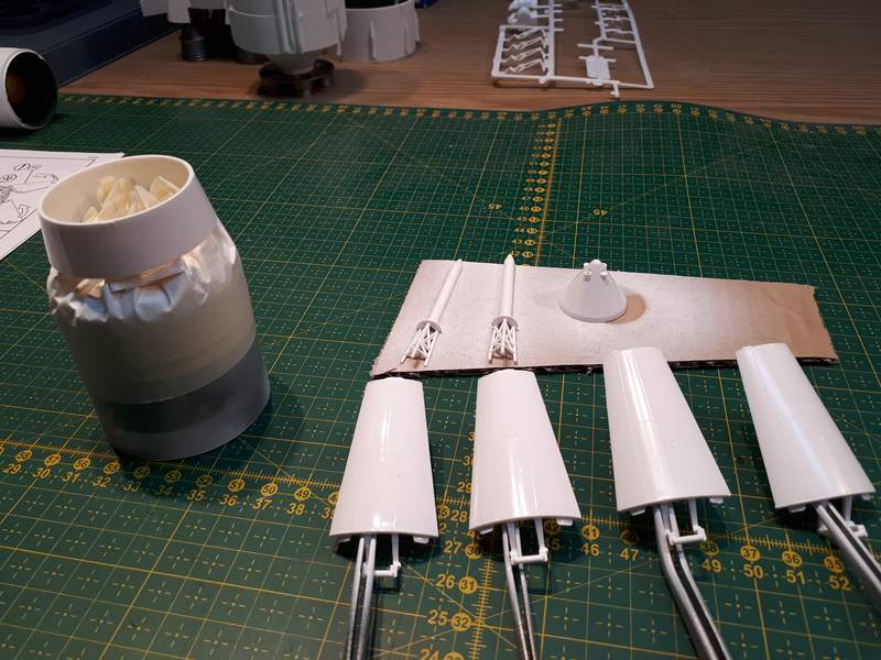

Als nächstes kamen dann die letzten Außenteile dran, da ich dafür nochmal Weiß brauchte, habe ich hier auch gleich alle Teile dafür vorbereitet.

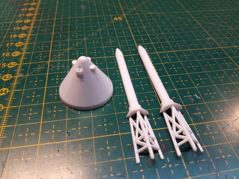

Und die Rettungsrakete.
Die Stelle mit den Nasenläufern nachlackiert und alle anderen übrigen auch.
Dann ging es wieder ans Servicemodul.
Triebwerk drauf und trocknen lassen.

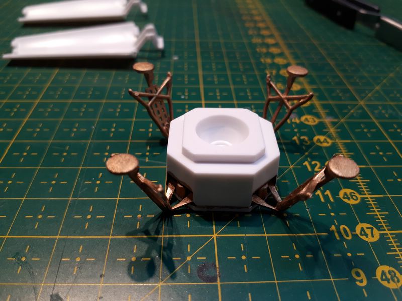

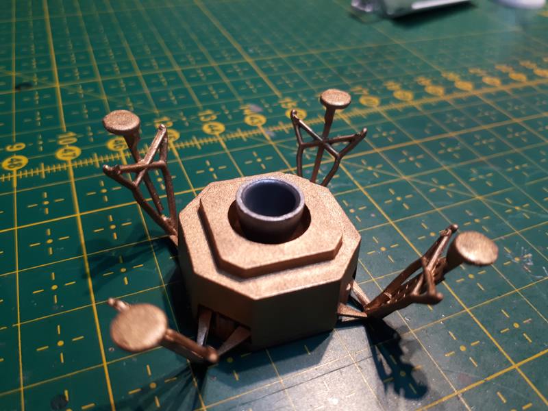

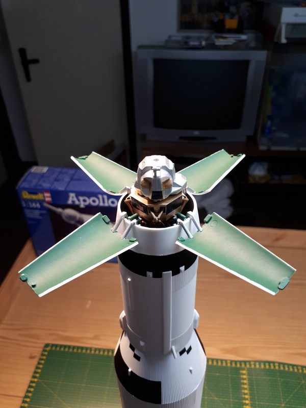

Anschließend kamen die Teile der Mondfähre an die Reihe.
Laut Bauanleitung soll das in "Gold" bemalt werden, habe dafür Humbrol gold-metallic genommen.

Das wird das obere Ende der dritten Stufe, da wo sich das Mondlandemodul drin befindet.

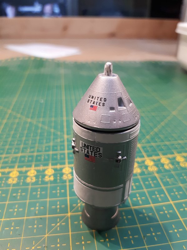

Dann kamen die ersten Decals ans Modell.

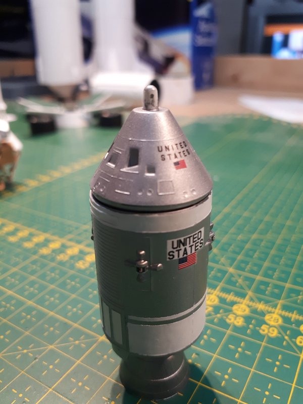

Das Servicemodul und die Komandokapsel.

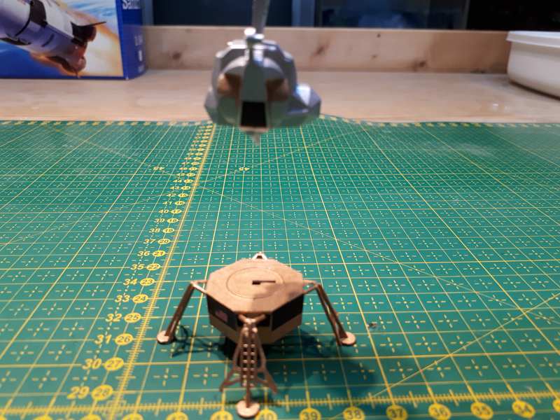

Und das fertige Mondlandemodul.
Das Ganze habe ich dann mit matten Klarlack versiegelt.
Finales Bemalen der Verschlussklappen und Halterungen des Mondmodules.
Und auf das dritte Modul geklebt.
Dann sollte eigentlich alles zusammengebaut sein.

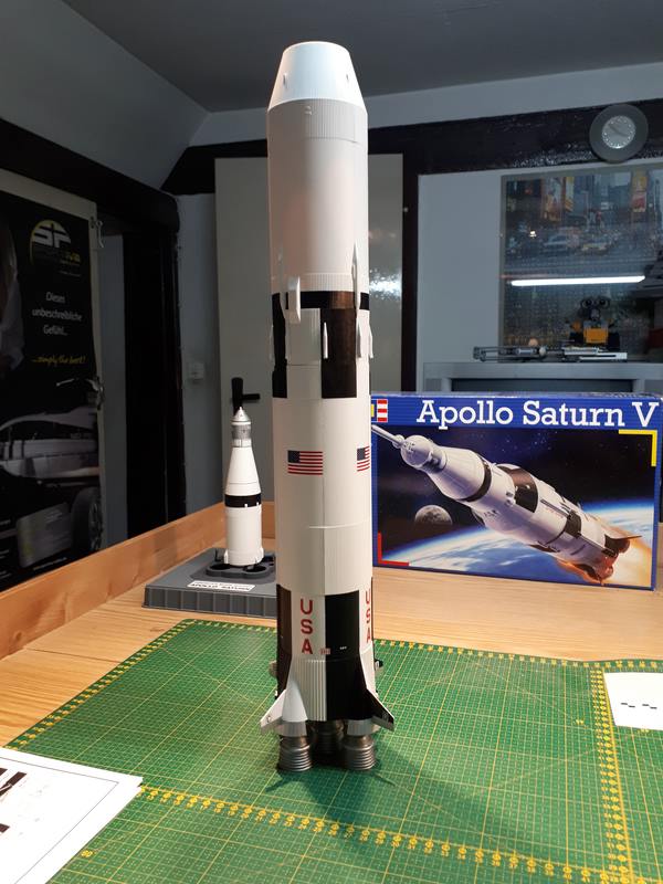

Dienstag, 2. Januar 2018, 19:00
Guten Abend Zusammen,

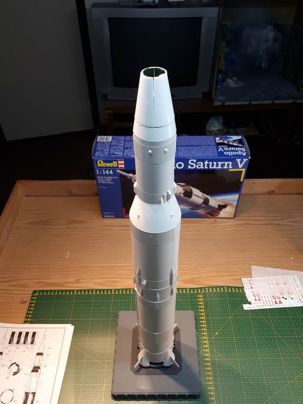

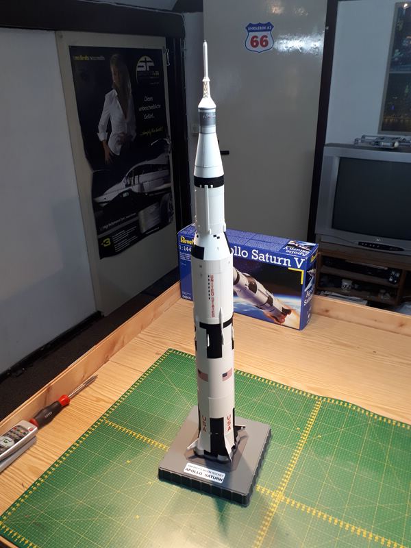

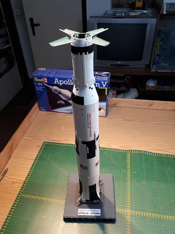

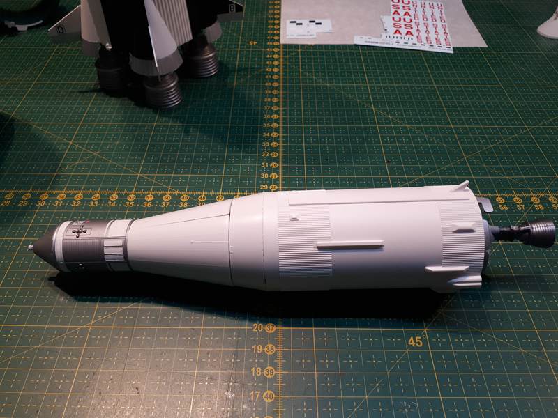

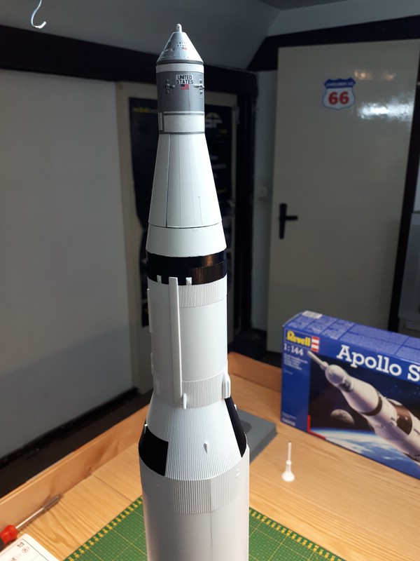

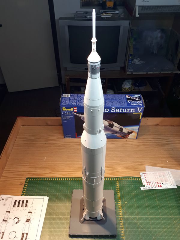

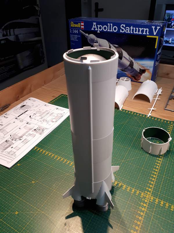

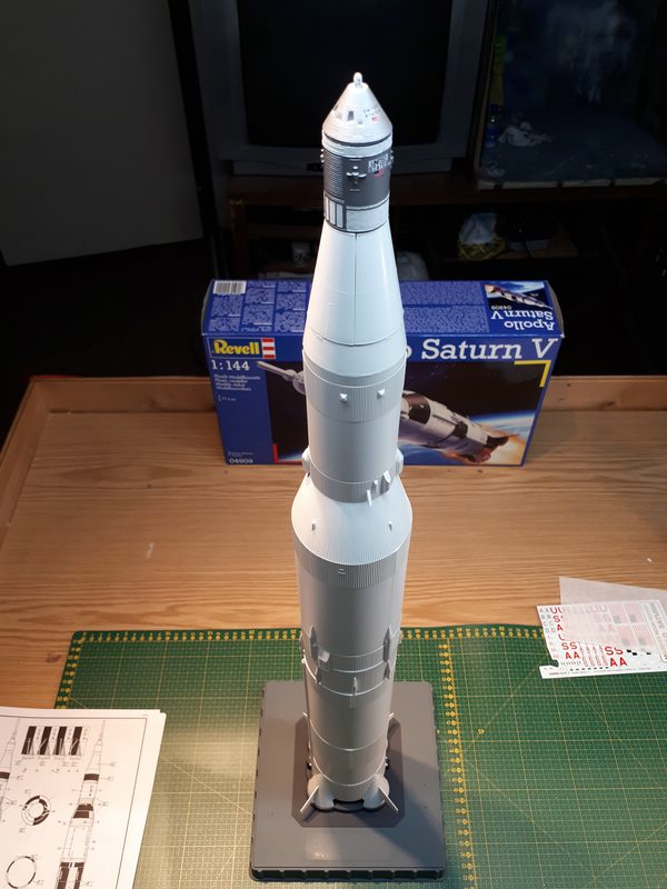

ich habe jetzt zum ersten mal alle Teile der Reihenfolge nach aufeinander gesetzt um zu sehen was bis jetzt draus geworden ist.
Startrampe / Standplatte
erste Stufe
Zwischenring
zweite Stufe
dritte Stufe
Mondmodul
Mondmodul mit eingezogene Füße
Servicemodul
Komandokapsel
Alle Teile passen sogar sehr gut und "fest" zusammen ;)
Da kippelt und wackelt nix, nur die 4 Klappen um das Mondmodul herum sind etwas fummelig
aber sobald das Servicemodul drauf sitzt, ist alles wieder recht stabil.
Also ich finde das ist schon ein ganz schöner Brecher und macht etwas Eindruck (jedenfalls auf mich).
Ich bin bis jetzt sehr begeistert von diesem Bausatz, auch schon ohne Bemalung.
Das wird dann auch als Nächstes in Angriff genommen.

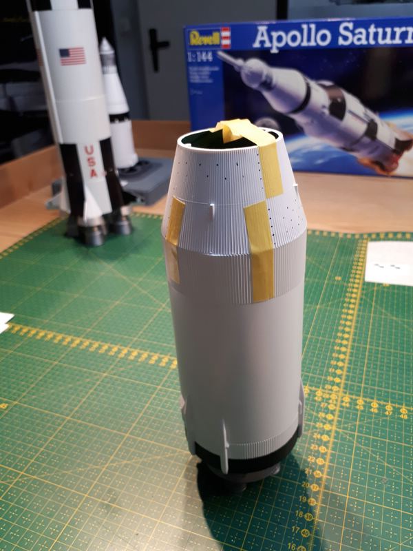

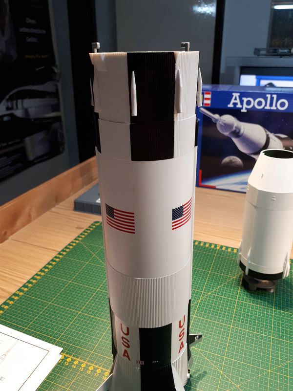

Dienstag, 2. Januar 2018, 23:00

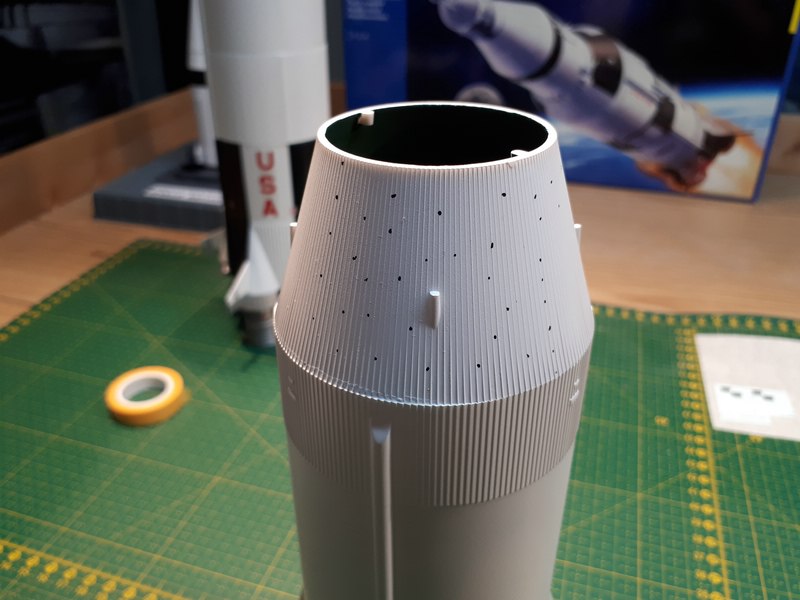

Ich habe mir noch einmal ein paar Bilder und Videos der originalen Saturn's angesehen die damals auch gestartet sind und die Farbvorlage der Bauanleitung weicht da doch etwas ab.
Die Abbildung auf der Verpackung hingegen entspricht dem Original.

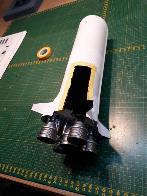

Also habe ich die erste Stufe angefangen nach der originalen Rakete zu Bemalen.
Stellenweise gar nicht soo einfach genau gerade abzukleben, bei den ganzen vielen kleinen Rillen.
Aber mit nem Lineal geht das recht gut.
Wenn das trocken ist, werden die paar Stellen an den Kanten noch nachgearbeitet.
Aber das wars dann erstmal für heute,
bis dahin :wink:
Gute Nacht

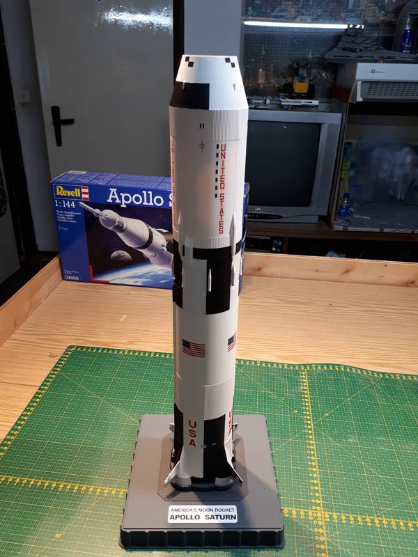

Mittwoch, 3. Januar 2018, 22:05
Guten Abend,

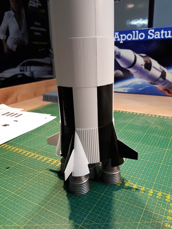

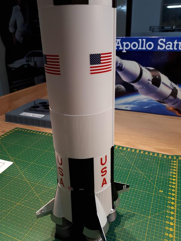

heute ging es mit Bemalen und Decals aufkleben weiter.
Die erste Stufe ist farblich soweit fertig.
Ich habe die Rundungen über den Triebwerken und die 4 Leitwerke bemalt und kleine Nacharbeiten an den schwarz/weiß Rändern gemacht.

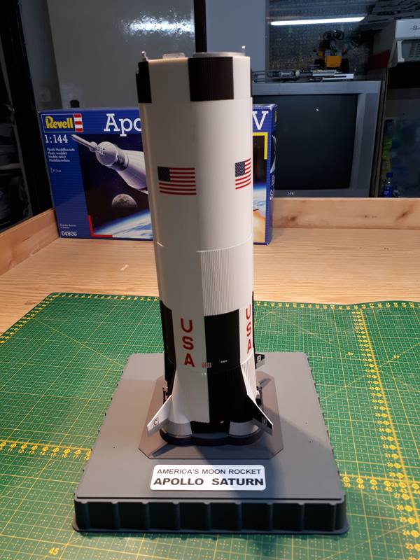

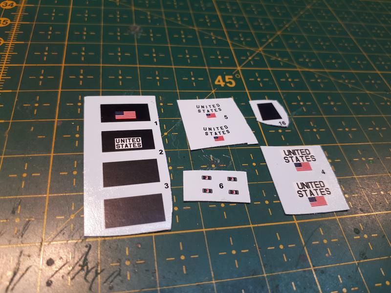

Dann ging es mit den Decals los.
Die erste Stufe ist dann soweit "fertig" und braucht nur noch Klarlack.

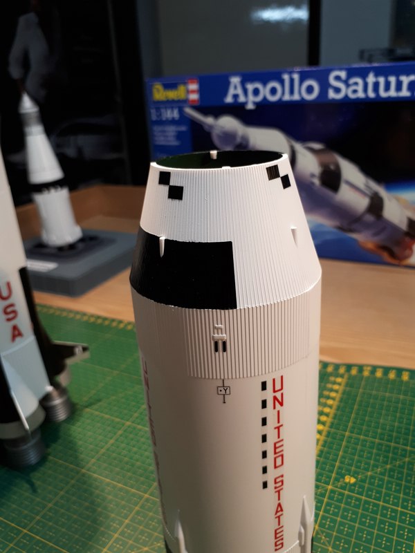

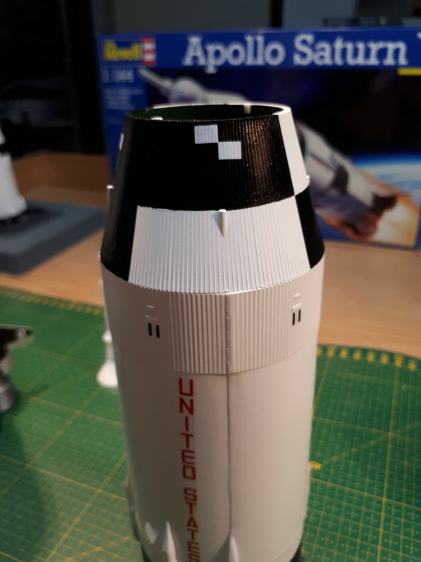

Dann ging es mit dem Zwischenring weiter.
Wenn das trocken ist, werde ich auch da noch ein paar Nacharbeiten machen und die zweite Stufe in Angriff nehmen.
Bis dahin :wink:

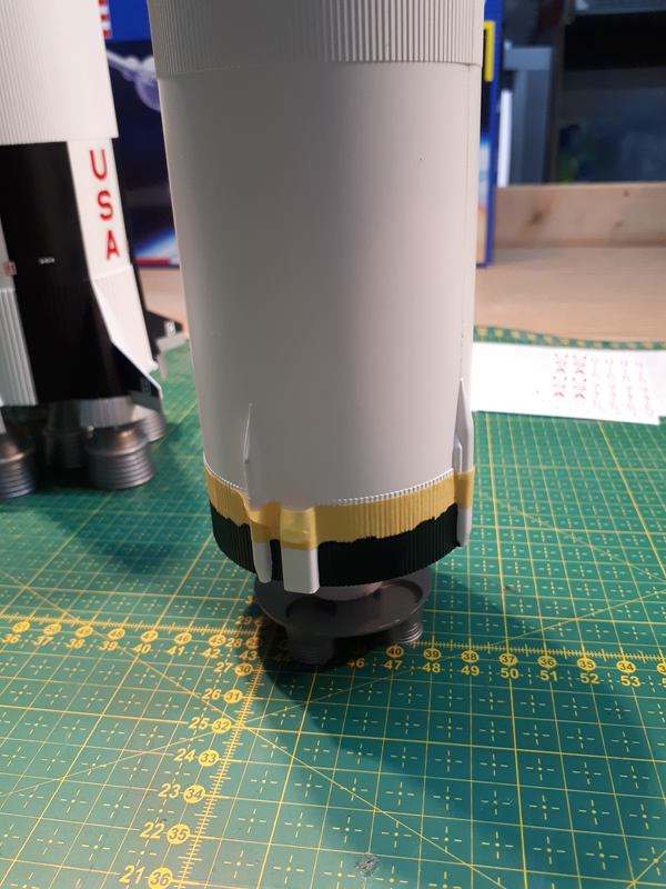

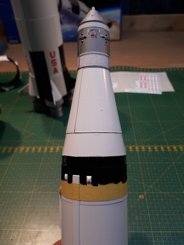

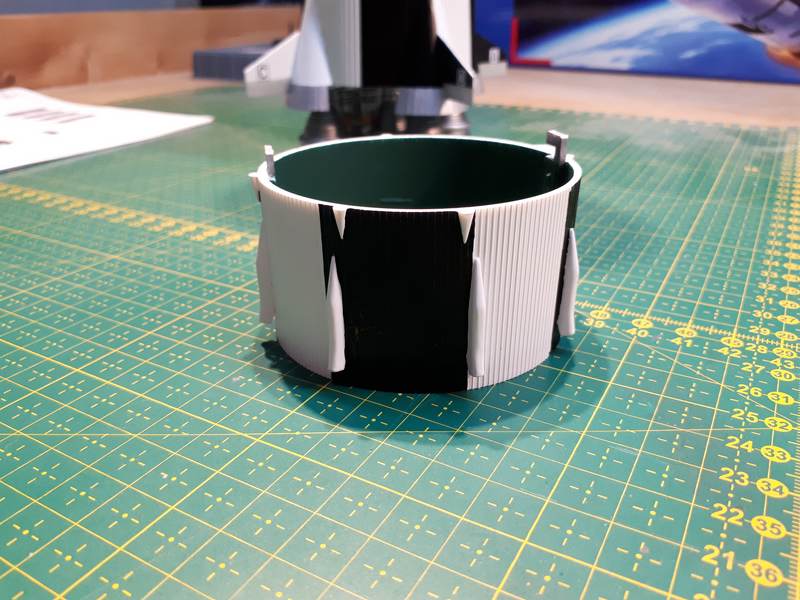

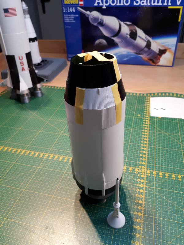

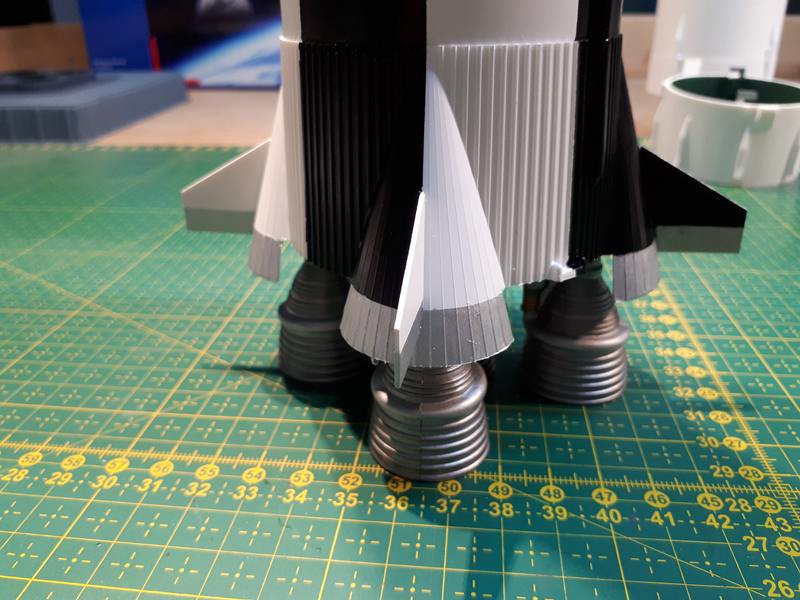

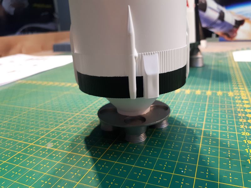

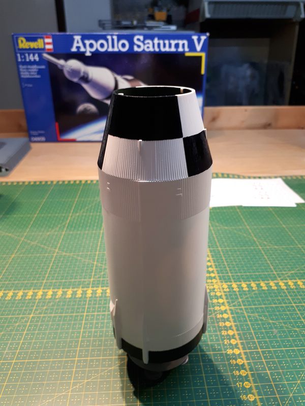

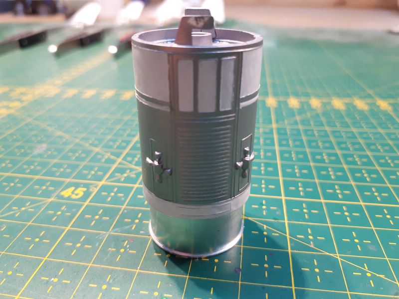

Donnerstag, 4. Januar 2018, 22:12

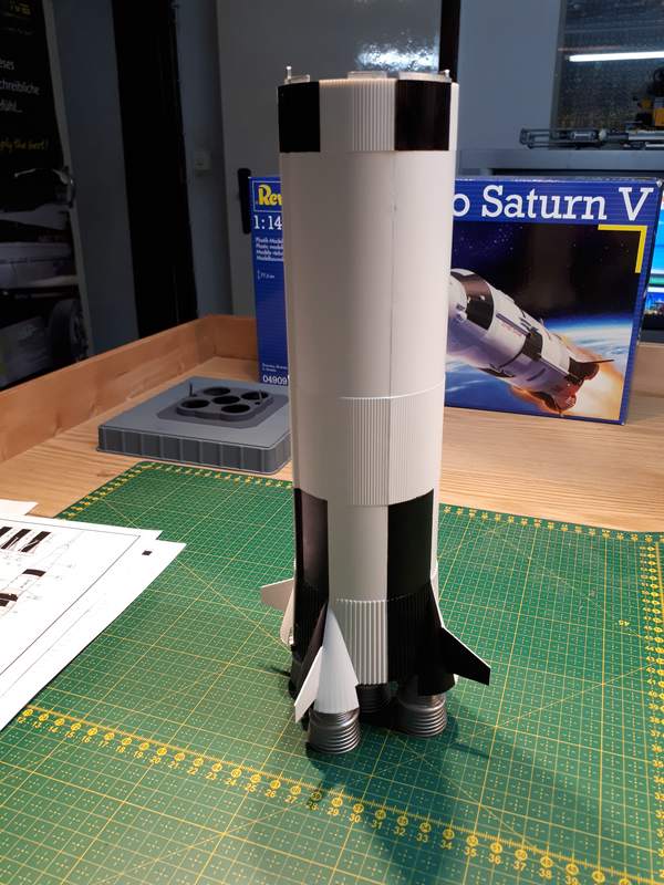

Und hier noch ein kleines Update, was heute so passiert ist.
Das Abkleben der Rillenstruktur erweist sich doch als äußerst zeitraubend. :kaffee:
Aber es lohnt sich alle male.
Nach einer kurzen Passprobe der schwarzen Felder habe ich gesehen, das im Spalt ein weißer Rand zu sehen ist,
und habe deswegen die Kanten ebenfalls schwarz nachgemalt.

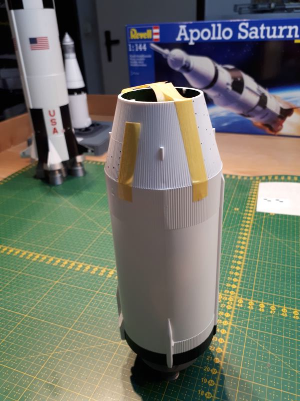

Da alles andere am Trocknen war, hab ich dann damit weiter gemacht.
Wieder Abkleben und jede Rille dabei reindrücken. :pfeif:
Wenn das trocken ist, muss ich die Ränder stellenweise noch etwas nachbearbeiten, weil ab und zu rutscht doch mal etwas Schwarz unters Maskingtape durch,
trotz das Rillengestopfe.

Sooo,
ich habe so ebend das letzte Teil fertig bemalt.
Dafür habe ich den Zwischenring auf die erste Stufe gesetzt um zu sehen wie das jetzt mit dem Spalt dazwischen aussieht.
Der ist nun zum Glück weg. :ok:
Dann habe ich die zweite Stufe drauf gesetzt um an der oberen Schräge die Position für die schwarzen Felder richtig zu setzen.
Das habe ich mit einem Lineal und schwarzen Stift gemacht, und gleich gemustert um nicht ständig durcheinander zu kommen
bei all diese kleine Rillen. :cracy:
Da an der Schräge mit Maskingtape schlecht "gerade" zu kleben geht, habe ich mir einen kleinen Bohrer genommen,
an diesem den Abstand mit etwas Tape markiert.
Den Bohrer an die Kante angelegt, und am anderen Ende mit dem Bastelmesser die waagerechten Linien gezogen.
Daran kann man recht gut mit ruhiger Hand, den Pinsel entlang führen ohne über zu Malen. :)
So habe ich das mit der silbernen Kante unten am Fuß auch gemacht.
Senkrecht ging dann wieder mit dem Tape.
So sieht das dann jetzt am Ende aus.
Die Spitze der Rettungsrakete hat auch nen schwarzen Hut bekommen.
Damit ist die Bemalung abgeschlossen.

Freitag, 5. Januar 2018, 19:20
Ich glaube es fehlen noch ein paar graue Bereiche an der Außenhülle.
Auf diesem Bild recht gut zu erkennen.
https://www.nasa.gov/sites/default/files…_pad-full_0.jpg
Freitag, 5. Januar 2018, 19:30
Da gebe ich dir Recht. :)
Auf diesem Bild ist das deutlich zu sehen.
Bei anderen wieder nicht so.
Ich habe auch so viele Bilder verglichen wie ich dazu finden konnte.
Dementsprechend bin ich auch von der Vorlage der Bauanleitung etwas abgewichen.
Bin dann aber zu dem Schluss gekommen, alles in einem Weißton zu lackieren.
Denn die verschiedenen originalen Farbgebungen variieren doch sehr.
Zudem wurden die Teile ja modular an verschiedenen Orten hergestellt.
Vielleicht kommen auch daher die unterschiedlichen Farbvarianten.
Aber an sich stimmt's was du sagst :ok:
heute habe ich die letzten Decals drauf gebracht.
Zuerst aber noch einmal eine Passprobe nach dem Bemalen.
Laut Bauanleitung soll auf der oberen Stufe auch nochmal rund herum der USA Schriftzug drauf.
Aber nach all den Bildern die ich mir dazu angeschaut habe, konnte ich diesen bei allen gestarteten Raketen nicht finden,
somit lasse ich diese dann auch weg.
Bei einer in Einzelteile zerlegten Saturn die auf dem Boden liegt zum Anschauen, da habe ich an der obersten Stufe den Schriftzug gesehen,
sowie auch die schwarze Bemalung, die ich ebenfalls weg gelassen habe.
Die Darstellung auf der Verpackung entspricht der wirklichen äußeren Lackierung,
die in der Bauanleitung hingegen ganz und gar nicht.
Das Nächste wird dann der Klarlack sein auf "allen" Teilen.
:cracy: wird ne Menge Anmischerei werden :kaffee: , denn ich würde gern alles in einem Rutsch lackieren wollen.

Sooo liebe Bastelfreunde,
alle Teile haben jetzt ihre finale Klarlackdusche bekommen und hängen jetzt ein wenig rum zum Trocknen.
Das lasse ich jetzt über Nacht schön trocknen und werde mir morgen dann das Ergebnis anschauen.
Beim ersten Drübergucken sah aber alles recht gut aus.
Das ist der aktuelle Stand der Dinge,
bis dahin :wink:

Mahlzeit alle zusammen :wink: ,
meine Saturn V ist startbereit. :tanz:
Hier noch einmal der Stück für Stück Aufbau mit den fertigen Teilen.
Somit ist die Rakete komplett fertig geworden.
Sonntag, 7. Januar 2018, 12:05
Und hier einmal den Ablauf der Mondlandung.
Schon irgendwie erstaunlich, das nur dieses eine Kleine Teil der ganzen Rakete wieder zurück auf die Erde gekommengekommen ist.
Und somit wird sich meine Rakete zu der Saturn aus LEGO gesellen dürfen. ;)
und zu den anderen Raumfahrtmodellen.
