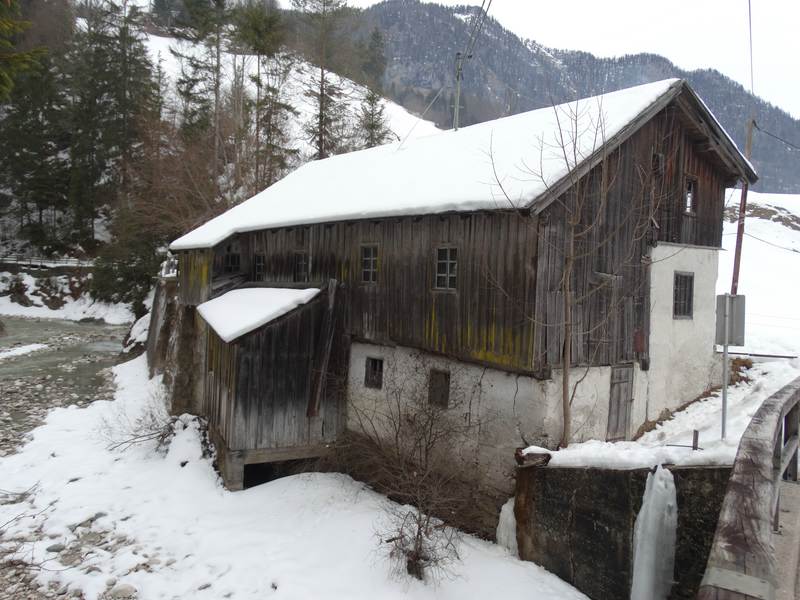

Hier mal Bilder vom Original:

Das Modell soll aber in einem annehmbaren Zustand sein, was man vom Original momentan nicht behaupten kann. Das Dach ist leider teilweise schon undicht, was den Verfall recht beschleunigen würde. Der Besitzer ist aber bemüht, diese Schäden zu beheben.
Kurz zur Geschichte dieser Säge:
Erwähnt wird dieses Bauwerk erstmals vor ca.600 Jahren. Damals war es gebaut worden als Mühle, die von den umliegenden Bauern benutzt wurde. Später wurde das Gebäude erweitert und ein Sägewerk dazu gebaut. In den späten 30er Jahren wurde dann noch ein E-Werk angebaut und die nähere Umgebung mit Elektrizität versorgt. Als dieses Gebiet dann in den 60er Jahren von den Tiroler Wasserkraftwerken (TIWAG) elektrifiziert wurde brauchten die Nachbarn nicht mehr mit Strom aus diesem E-Werk versorgt werden und so speiste man in das Netz der TIWAG ein. Das Sägewerk wurde weiterhin mit Wasserkraft betrieben. In den 70er Jahren entschied sich der Sägewerksbesitzer aber dazu, ein neues Sägewerk zu bauen, da das Alte nicht mehr effizient genug war. Das neue Sägewerk blieb aber auch in einem recht bescheidenen Ausmaß und wurde mit dem Strom des eigenen E-Werkes betrieben. Vor einigen Jahren richtete aber ein Hochwasser enorme Schäden am alten Sägewerk an und so musste dieses stillgelegt werden. Lange Zeit wurde nichts mehr repariert und nun ist es für das alte Gebäude 2vor12.
Auf die Gefahr hin, dass das alte Gebäude vielleicht nicht mehr lange steht, haben wir uns für unser Modell entschlossen.

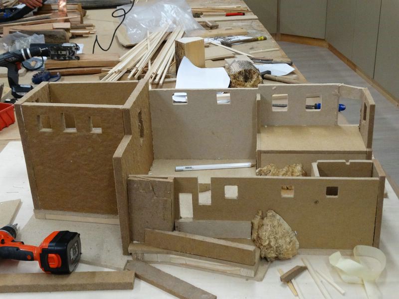

Vom jetzigen Besitzer haben wir die Erlaubnis bekommen, jederzeit das Gebäude auf eigene Verantwortung betreten zu können. Ich werde demnächst Bilder vom Inneren der Säge hier einstellen. Es ist zwar mit Gerümpel vollgestellt, aber wir mussten doch immer wieder Bilder machen um es möglichst detailgetreu nachbilden zu können.
Habe ich noch vergessen: Die Säge steht in Brandenberg - 30 km von hier entfernt. Gebaut wird das Modell in der Krippenwerkstätte und diese befindet sich auch in Brandenberg, auch mein Krippenbaukollege, der Wolfgang wohnt ebenfalls in Brandenberg. Nur ich wohne seit 25 Jahren in Wörgl - gehöre aber dem Krippenbauverein Brandenberg an. Soviel zur geografischen Situation :P .
Schon bei der ersten Besichtigung mussten wir feststellen, dass eigentlich nichts im Winkel ist und im Lot ebenso wenig :bang: . Andererseits macht dieser Umstand den Bau aber erst interessant. Wolfgang hat schon den Grundriss erstellt und somit kann mit dem Bau begonnen werden:
Gebaut wir hauptsächlich mit sg. Weichfaserplatten und Fichtenholz.
Lasst euch nicht irritieren von diesen drei Personen im Hintergrund! Diese sind an einem anderen Projekt beschäftigt, wo ich aber später sicher mal hinüberschwenken werde.

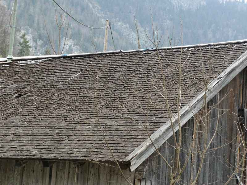

Zum Dach: Es sind aber Schindeln - zumindest noch teilweise, weil der Besitzer schon mit Blechtafeln begonnen hat auszubessern :bang: .
Hier aber noch ein Bild vom Dach:

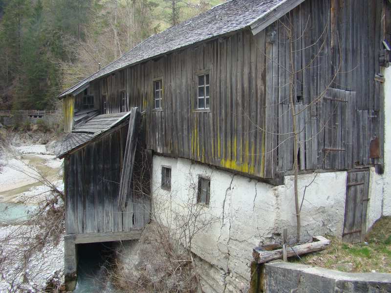

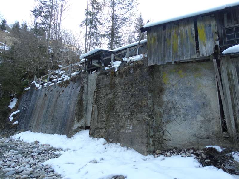

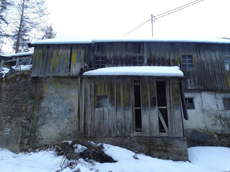

hier nochmals das Original bachseitig:

Die Kellertür ist deshalb so weit oben, weil wir ja im Bachniveau angefangen haben.
Für später ist geplant natürlich auch den Bachlauf zu gestalten.

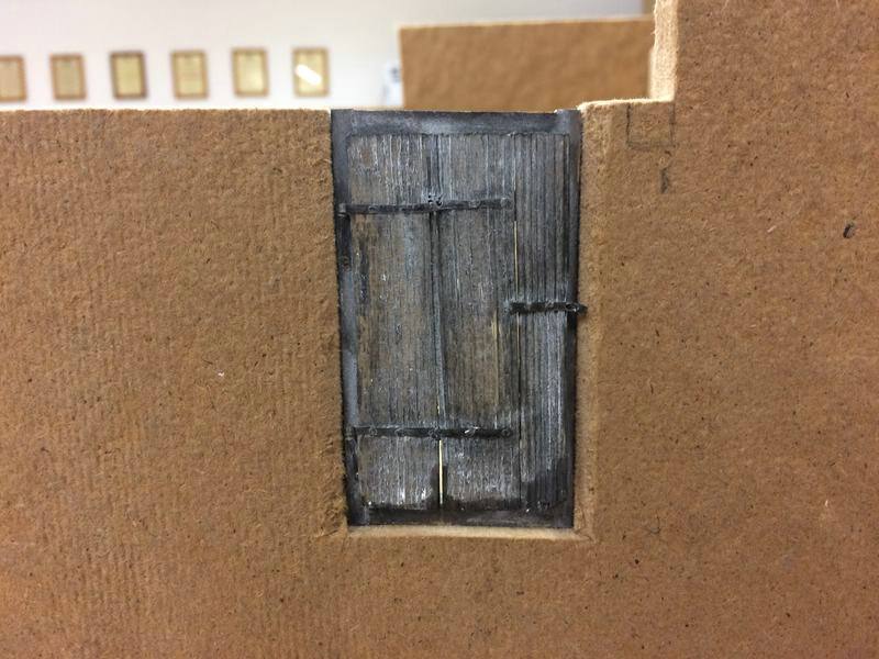

Heute habe ich schon die ersten Fenster versuchsweise eingebaut und auch die Türen wurden anprobiert:
die Kellertür: :D

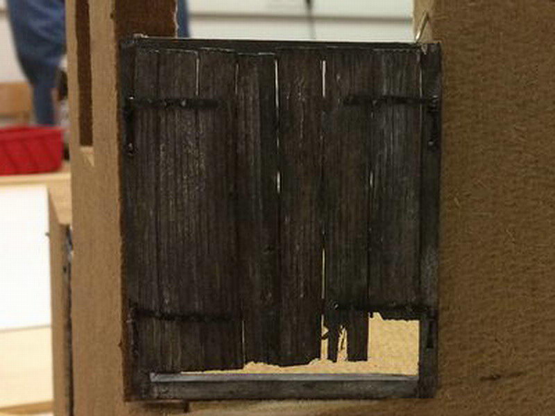

Das Eingangstor habe ich auch versucht, so zu gestalten, wie es das Original vorgibt:
...und hier das Modell:
Nun muss ich aber wieder an die Arbeit. Heute haben wir Bastelabend und heute ist dann verputzen angesagt.

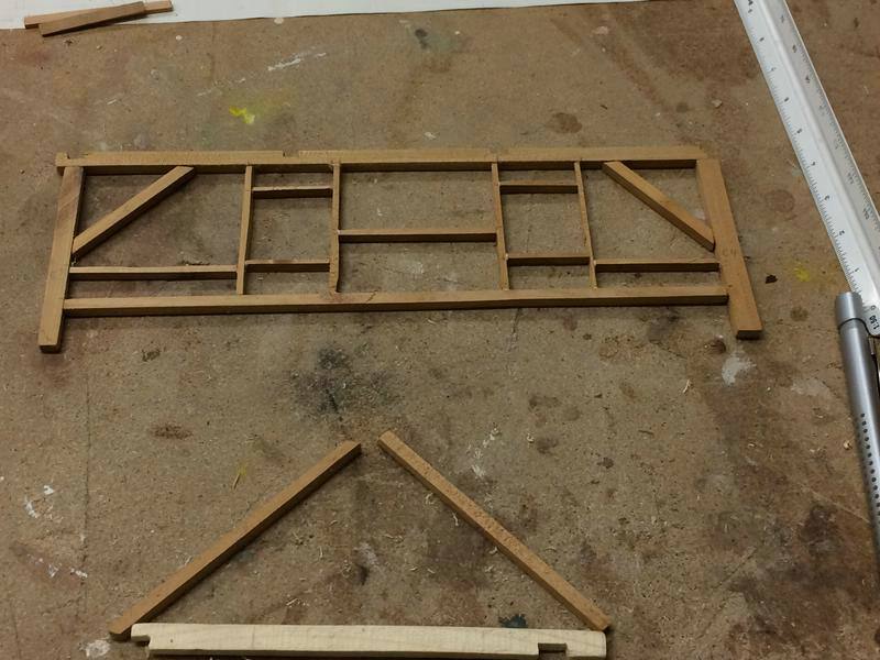

es geht recht zügig voran! Wolfgang hat Hausaufgaben gemacht und schon Kanthölzer für den Aufbau zugeschnitten - zumindest einmal für einen Teil der Bachseite.

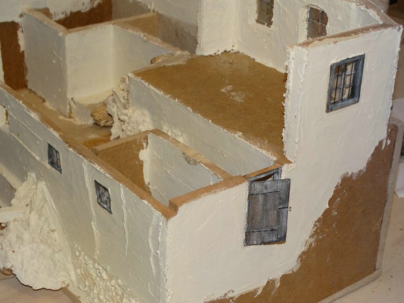

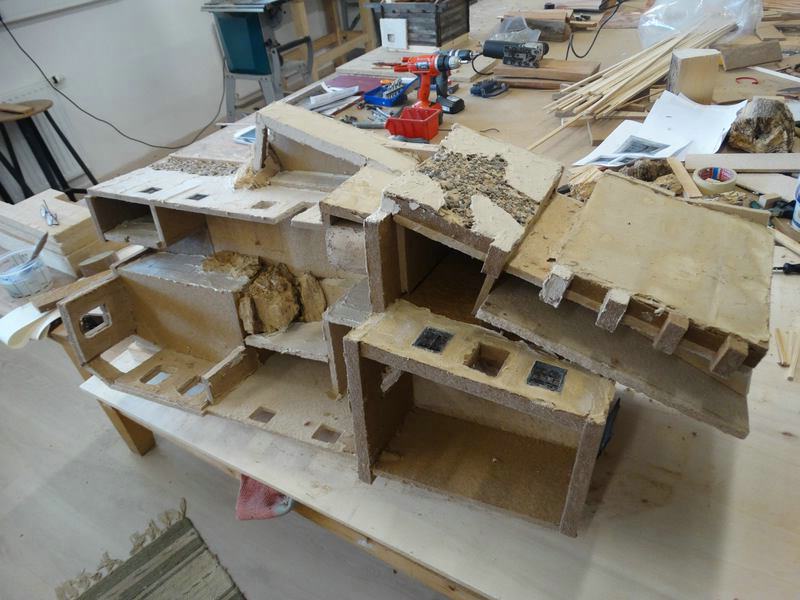

Hier nochmals eine Aufnahme vor dem verputzen. Die Fenster hatte ich ja schon vorbereitet und auch schon gebeizt. Vor dem Verputzen habe ich sie eingebaut und mit kleinen Spateln danach eingeputzt.

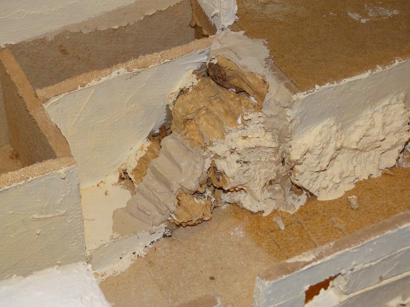

Hier wird nun der Putz aufgetragen. Die Steine in der Mitte stellen die abgebröckelten Teil der Mauer dar.
Das Ganze ist noch etwas unübersichtlich, weil das Gebäude eben sehr verwinkelt ist.

Das Verputzen ist eine recht langweilige Arbeit, da sehr viele Ecken und Winkel herausgearbeitet werden müssen. Dazu wird das ganze Gebäude gedreht und gewendet, um besser an alle Stellen zu kommen. Erst am Schluss werden wir das Modell auf der Grundplatte befestigen. Mehr habe ich heute nicht geschafft! :motz:

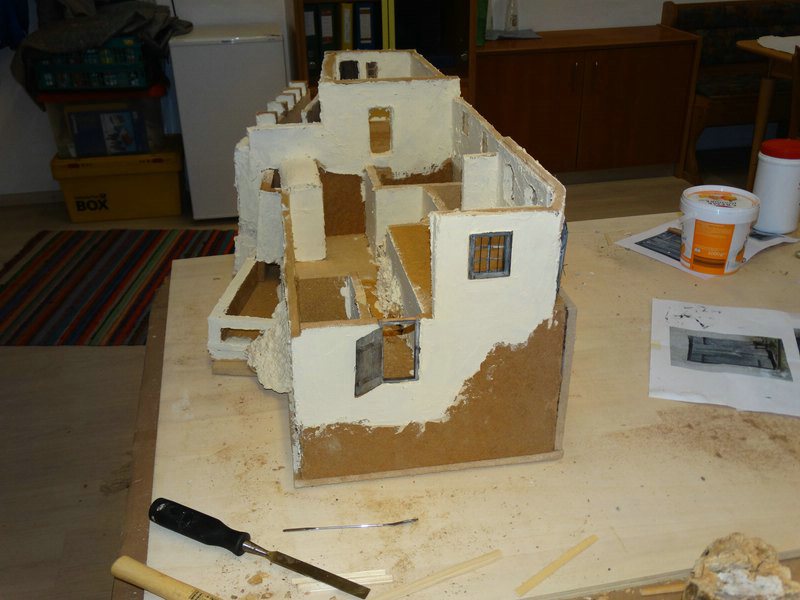

Sodala, gestern gings mit dem Verputzen weiter und auch die Fenster wurden mit eingeputzt. In der Mitte des Gebäudes befindet sich der Felsklotz, auf dem sich die Kellerstiege befindet. Diese Kellerstiege habe ich mit Putz gestaltet und nur teilweise aus dem "Fels" herausgearbeitet. Die Stiege ist auch im Original alles andere als sicher begehbar :D
Auf dem Bild ist sie nur scher erkennbar:
aber man kann schon erkennen , dass sie etwas aus der Norm ist :lol:
Die verputzten Teile, die ich gestern gemacht habe:

Auch Wolfgang hat gestern und die Tage davor auf den Putz gehauen, aber eben auf seine Art :D :
Auch wenn es "nur" etwas Holz ist, so ist er doch sehr damit beschäftigt alles auszumessen, zu fotografieren und immer wieder zur Säge zu fahren. Auch wenn es momentan keine Minusgrade hat, so ist es doch äußerst ungemütlich da drin. Überall tropft es durch, der Klammwind zieht durch alle Spalten und ...einfach viel Brrrrrr! :bang:

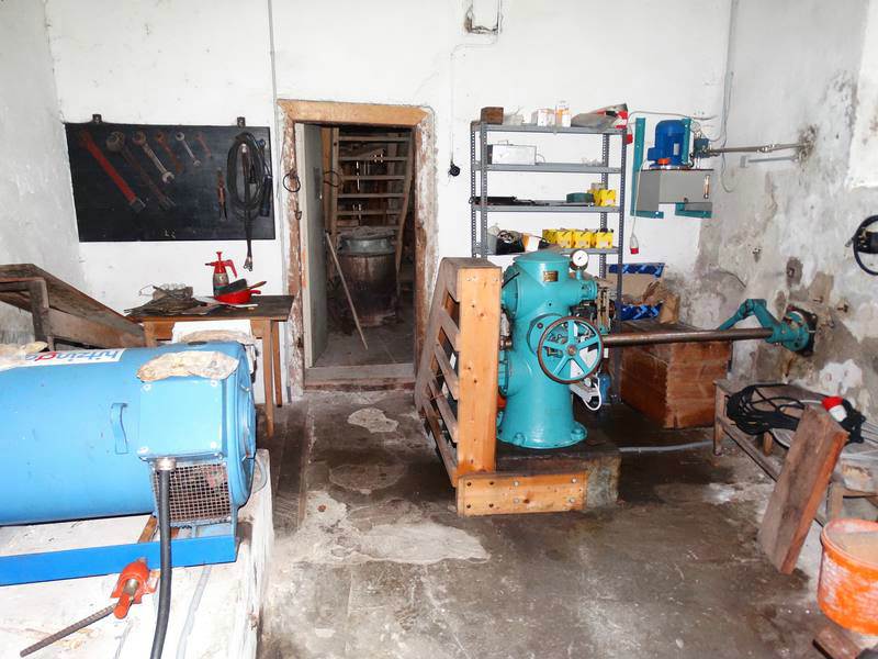

Der Maschinenraum:
Hier wurde in den letzten Jahrzehnten der Strom für die Umgebung und für die neue Säge erzeugt. Der übrige Strom wurde in das Netz eingespeist. Der Ertrag dafür dürfte sich aber in einem bescheidenen Rahmen befunden haben.
Ganz links im Bild war einmal ein Ausgang, wurde aber später teilweise wieder zugemauert. :?: Es kam aber kein neues Fenster rein, sondern die Tür wurde einfach abgeschnitten! :verrückt:

Man kann hier zwischen den beiden Fenstern die abgeschnittene Tür erkennen.
Selbstverständlich muss man das dann auch im Modell berücksichtigen:

Oh du fröhliche...jetzt hats mir durch den feuchten Putz die ganze Bachseite verzogen :bang: :bang:
das muss sofort hergerichtet werden:
...kommt davon, wenn man nur eine Seite verputzt. :bang: :motz:

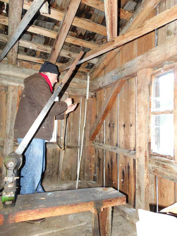

nachdem ich jetzt den größten Teil der Säge oder des "Sagls" verputzt habe und auch die verzogene Seite wieder (fast) ins Lot brachte hat sich auch Wolfgang ins Zeug geschmissen und den unteren Teil des Gatters (so hieß jener Teil der Säge, wo das Sägeblatt eingespannt war) zum Einbau hergerichtet:
Hier das Original:
Auf dieser Rutsche fielen die Sägespäne runter
das Gestänge, mit dem der Gatter auf und ab bewegt wurde und daneben noch das Gestänge für den Vortrieb. Mit diesem Gestänge wurde oben im Parterre eine Art Ratsche betrieben die den Wagen beförderte, auf dem das zu schneidende Holz lag.
Unter diesem Wagen befand sich eine Zahnstange.
Im vorderen rechten Teil des Bildes sieht man zwei runde Stäbe, die hier nach unten stehen. Das war der Umwerfer, mit dem wurde der Flachriemen von der Leerscheibe auf die Antriebsscheibe geworfen und umgekehrt. :roll:
