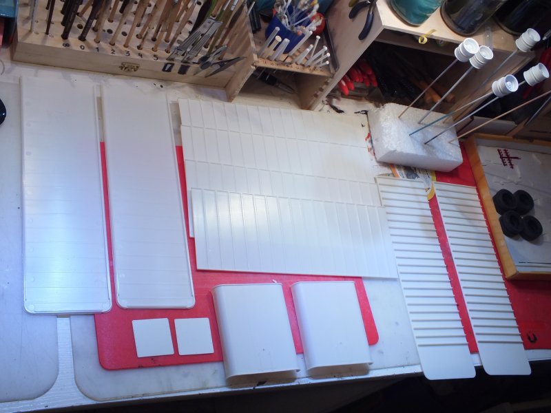

Trailerteile fürs zusammenkleben vorbereitet.
Felgen sind weiß lackiert
Trailer Achsen und Stützen mit Tamiya Grundierung vorbereitet.
Reifen angeraut/gealtert
Rolltore hab ich zerlegt, das sieht sauberer aus wenn die Teile einzeln sind.
Anschlüsse für Hydraulik gefertigt und Platten für die Santa Fe Logos angebracht.
Trailer ist zusammen,.... jetzt kommt das lackieren.
