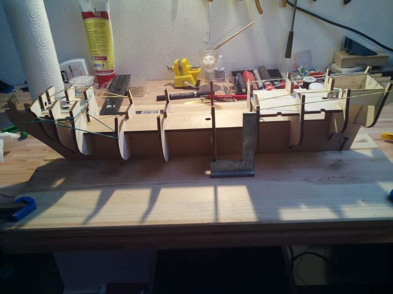

Hallo zusammen Heute gings dann mal los mit meiner Galley.Oder nenne ich sie perry,jedes schiff braucht ja seinen Namen.
Habe als erstes mal ne kleine Steckprobe gemacht ,natürlich ohne Leim.Passte alles sehr gut.Musste nur an 3 spanten und einmal ander Kielplatte nacharbeiten.Die Anpassung beschränkte sich auf ein Paar Striche mit der Schlichtfeile.Jetzt passt alles gut zusammen nict zu Straff und auch nicht zu viel Spiel in den Verbindungen.Als nächstes kam die Helling dran,selbstverständlich schön Oldscool wie sichs gehört.
Nun alles zusammengesteckt,und verleimt.Alle Spanten und die Kielplatte mit Richtscheid und Winkel ausgerichtet.Jetzt beginnt das was ich am meisten Hasse ,das Warten .Aber so hab ich auch Zeit zur Recherche.Das muss ja auch gemacht werden.

Wie angekündigt habe ich Heute mit dem Straken angefangen.
Hab diesmal alles mit dem Drehmelersatz (grobe +feine Walze)gemacht und es ging schneller und leichter als bei der Halli.(Raspel ,Schlichtfeile) Hab dann mal nebenbei den Maßstab Nachgerechnet,und wie ihr seht ,hauts wieder nicht hin.Laut Plan
1:60 errechnet Rund 1:50 ,was solls kann man nichts machen.

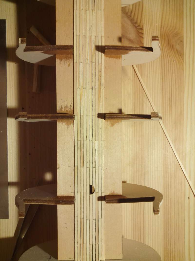

Nun zu Heute,habe die Beplankung vervollständigt,und gedacht ehe ich mich später Ärgere das ich eine Reihe zu wenig geplankt habe,machte ich das "Zwischendeck"komplett dicht.
Auf dem Bild sieht man noch die Aussparungen,in diese kommen noch 6*6er Lindenhölzer,als Halterrung für die Halbrohre.

Richtige Entscheidung und gut geworden. :ok:
Hast Du hier sogar kalfatiert, sieht so aus?

Sieht nur so aus mit der Kalfaterung,hab die Schmalseiten mit Bleistift gefärbt.Habs mit Zeichenkarton wie bei der Halli probiert ,das stimmte meiner Meinung nach mit den Proportionen nicht.
Bin schon am Überlegen ob ich fürs deck breitere Leisten bestelle (5mm),zur Zeit 3mm .3mm Planken wärenja Orginal bloss 15cm breit,und das ist laut Mondfeld für dieses Zeitalter su schmal.Obwohl es mir Optisch gefällt (3mm),muss noch mal drüber Schlafen.

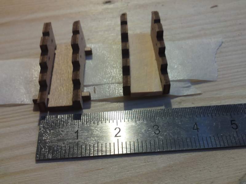

Hab heute am Bug zwischen den Spanten ein bisschen mit Sperrholz aufgefüllt wegen der Stabilität. Geschliffen ist und aufgefillert auch,nun heißt es trocknen lassen.In der Zwischenzeit wollte ich mich mit den Kanonenlafetten beschäftigen,aber da gibt's für mich ein paar Ungereimtheiten.Im Bausatz sind die Grundplatten in Längsrichtung parallell geschnitten,wobei ich im Mond gelesen habe das es vom 17. bis zum 19.Jarhhundert leicht konisch war,mit Verjüngung nach vorn.
Kann mir da jamand nen Tipp geben was nun Korrekt ist . Danke schon mal im voraus.

Hab mal ein Bild gemacht links die Lafette mit Orginal Bodenplatte (perallell ) rechts die leicht konische Bodenplatte.Konischer kann ich es nicht machen sonst stimmts nicht mehr in bezug zur Kanone.
Bin gespannt ob ihr überhaupt einen Unterschied seht,ich sehe jedenfalls nur ein bisserl .

Samstag, 16. Dezember 2017, 15:34
Hallo Stffen
Lass dir keine grauen Haare wachsen deswegen, bei so kleinen Masstäben fällt das nicht auf Anhieb ins Auge, bei der Avalon mit 50 mm Rohren habe ich die Lafetten konisch gemacht, ansonsten immer gerade.

Samstag, 16. Dezember 2017, 19:25
Galley
Hallo erstmal
Also die grauen Haare (vereinzelt)hab ich schon ,die verdanke ich meiner Tochter.Hab mich aber entschieden die Lafetten selbst zu bauen.Hatte in einer Doku gesehen das die Lafetten aus einzelnen Bohlen angefertigt waren.da ich noch etliche Kieferleisten von der Halifax übrig habe gings mal fix ans Sägen.
Das Ergebnis ist wenn es nicht klappen sollte ein Haufen Anmachholz fürn Kamin.
Wie man sieht ist es gar nicht mal so Übel,Morgen noch schön Schleifen und dann zusammenbauen.War meiner Meinung nach die richtige Entscheidung,war zwar ein ganz schöner Plack aber es passt.

Samstag, 16. Dezember 2017, 20:42
Ja, mach die Lafetten selbst, sieht viel besser aus...
