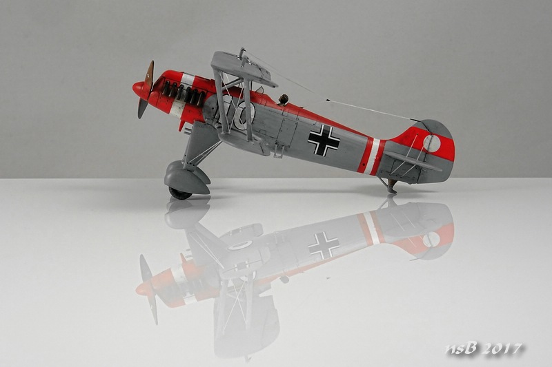

Ich habe mich für den Bausatz von ICM entschieden. Es sollte eine Heinkel He 51 A-1 des I./JG 132 Richthofen aus Döberitz im Sommer 1935 werden, nicht die auf der Schachtel gezeigte Variante. Ich wohne eine knappe Autostunde vom ehemaligen Flugplatz Döberitz entfernt...

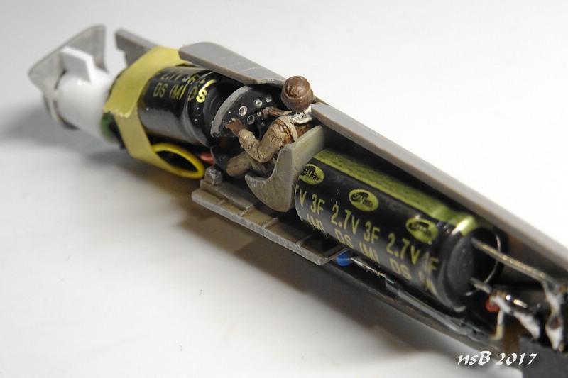

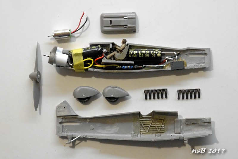

Wie bei mir üblich, habe ich wieder einen Minimotor samt „Kraftstofftanks“ (2 SuperCaps á 3 F, 2,7 V => Motorlaufzeit gemessen 11 min 30 s) eingebaut sowie einen Piloten spendiert, ich finde das Erscheinungsbild so einfach lebendiger.
Die Räder habe ich auf Achsen (weiße Punkte im vorigen Bild) gefädelt, die an den Radverkleidungen bündig verklebt sind, so können die Räder sich drehen.

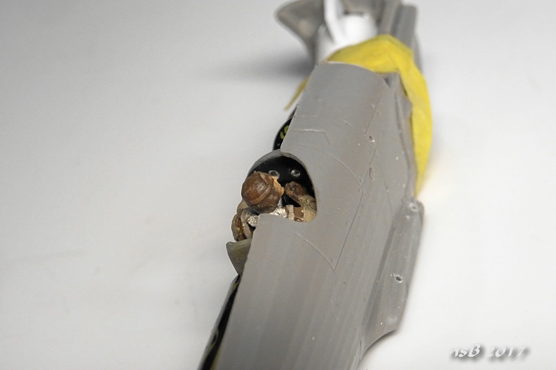

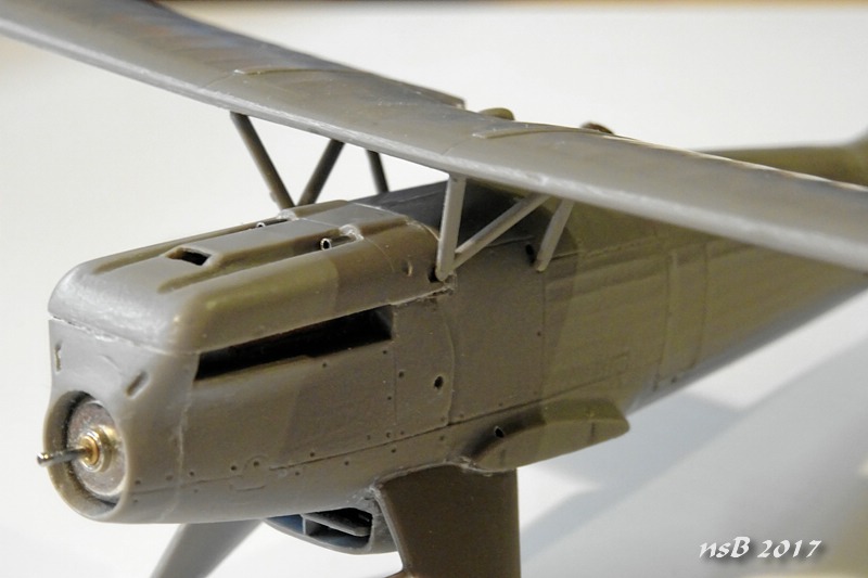

Das Cockpit ist für diesen Maßstab hinreichend detailliert, so dass ich mich aufs Bemalen und Akzentuieren mit Ölfarbe sowie Trockenmalen mit Silberfarbe beschränken konnte. Durch die Figur und den sehr engen Rumpfausschnitt um den Piloten – ich frage mich, wie sich ein Pilot in einer Notsituation zusammen mit einem Fallschirm aus dem Cockpit zwängen konnte – ist eh absolut nichts mehr davon zu sehen.

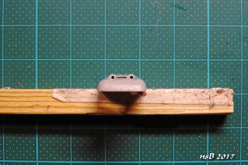

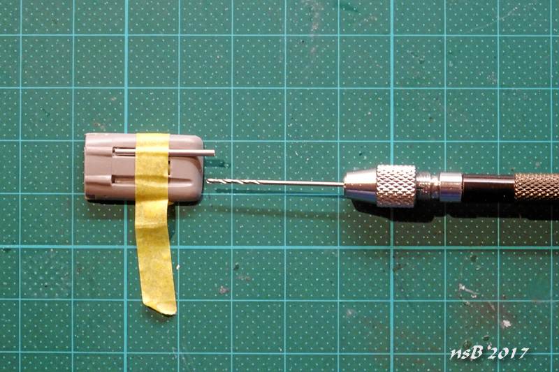

Die beiden MG 17 habe ich mit Kanülen dargestellt. Kleiner Tipp, wie man die Bohrungen sauber setzen kann:
Die Passgenauigkeit ist recht gut, habe nur wenig Spachtelmasse benötigt.

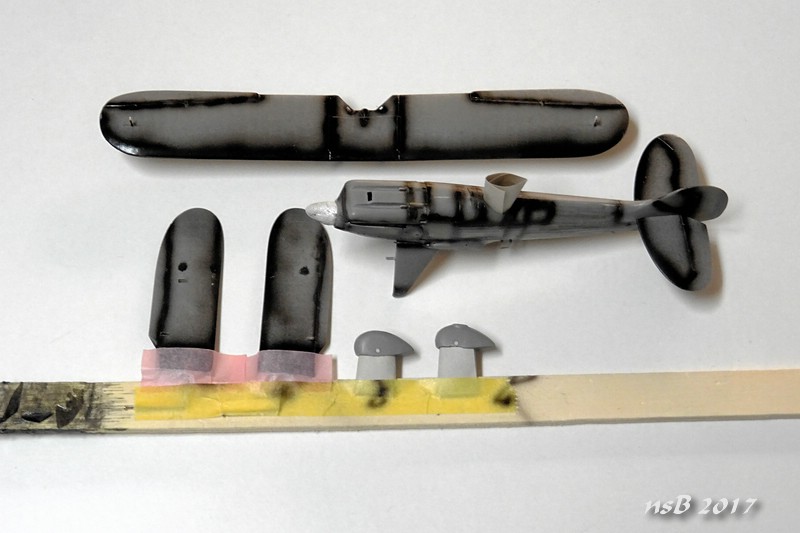

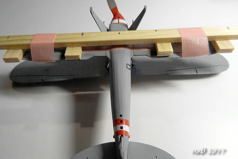

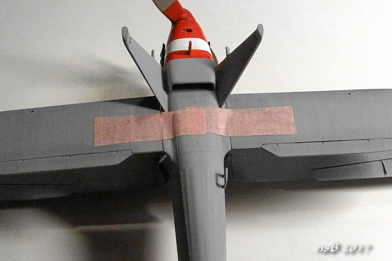

Da die unteren Tragflächen nur stumpf an den Rumpf (oh, ein Reim! :) ) geklebt werden sollen und damit die Ausrichtung der Flächenpaare bestimmt schwierig wird, habe ich mich entschieden, zunächst die Rumpfabstrebungen der oberen Tragfläche anzukleben,
so dass sie in die Aussparungen am Rumpf passen,
vorzuschattieren,
dann zu lackieren und schließlich die unteren Flächen anzukleben.
Die äußeren I-Stiele der Tragflächen hätten dann den korrekten Abstand angeben können – taten sie aber nicht, weil sie ca. 3 mm (!) zu kurz waren. Die unteren Flächen hätten eine V-Stellung von etwa 10° gehabt! Ging also gar nicht. Musste mich mit 1,5 mm x 0,5 mm-Plastiksheet-Streben behelfen, die ich so gut es ging noch profiliert habe. Die Ausrichtung der unteren Flächen habe ich dann so gemacht:

Um den verwendeten Grauton gibt es einige Diskussionen, so ist von RLM 63 oder 02 (zu dieser Zeit jedoch noch nicht vorhanden) die Rede; in „Flugzeug Classic Special 1, Deutsche Kolbenmotor-Jagdflugzeuge 1933-1945“ wird ein Grau L 40/52 ins Spiel gebracht, das mit am wahrscheinlichsten sein soll. Ich habe mich daran orientiert.
Für ein benutztes, aber nicht abgeflogenes Aussehen habe ich mit Ölfarbe gealtert, besonders die Ruderspalte und Paneellinien betont, sowie Motorruß mit Pigmentfarben aufgetragen.

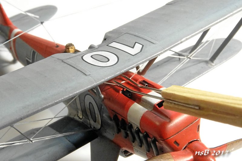

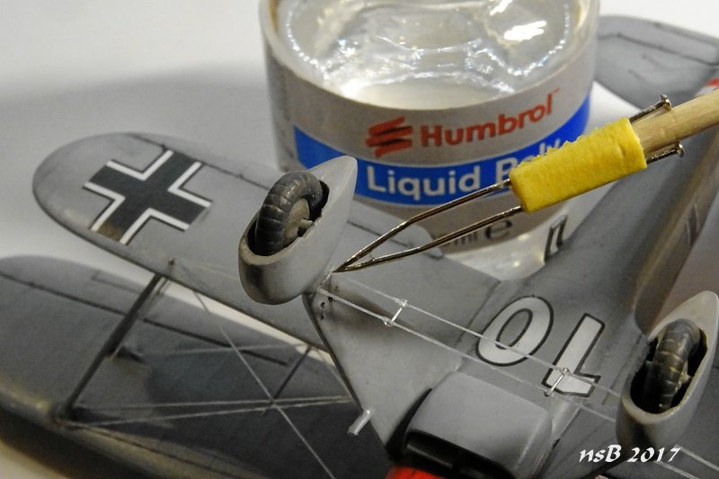

Als Modellbauer kommt man ja ab und zu in die Situation, dünnflüssigen Kleber in Löcher oder Spalten füllen zu müssen. Bisher habe ich das immer mit der Klinge eines Bastelskalpells gemacht, mit dem Ergebnis, dass oft Kleber nicht nur in den Spalt, sondern auch auf die angrenzenden Flächen gelaufen ist. Jetzt habe ich mir folgendes Instrument gebastelt, mit dem man sehr genau arbeiten kann. Der Kleber wird durch Kapillarität förmlich in den Spalt „gesaugt“:
Eine kleine Abwandlung ergibt einen prima „Niederhalter“ für die Baldachin-Rumpf-Seile, der bei Doppeldecker-Verspannungen wertvolle Hilfe leisten kann: Einfach die Seilenden an der oberen Tragfläche festkleben, die Mitte des Seiles mit dem „Niederhalter“ auf den Rumpf drücken und ein Tröpfchen Gel-CA mit einer Stecknadel auf Seilmitte und Rumpf geben. Kurz warten, bis CA angetrocknet ist, „Niederhalter“ vorsichtig wegnehmen und – fertig!

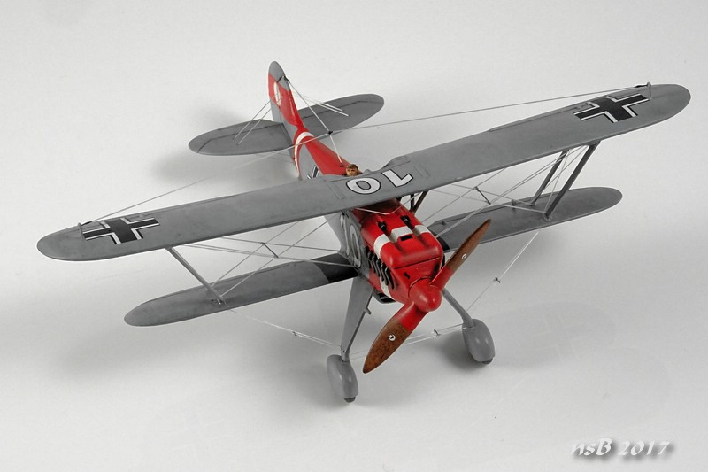

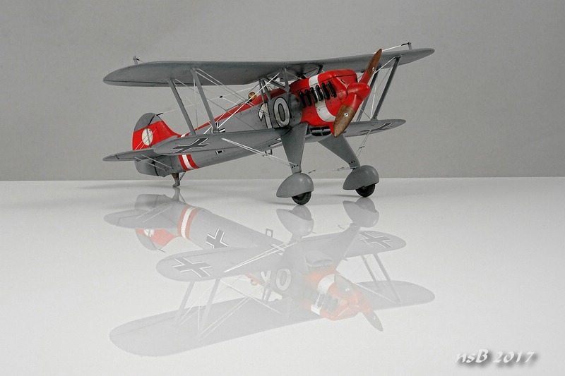

Fotos

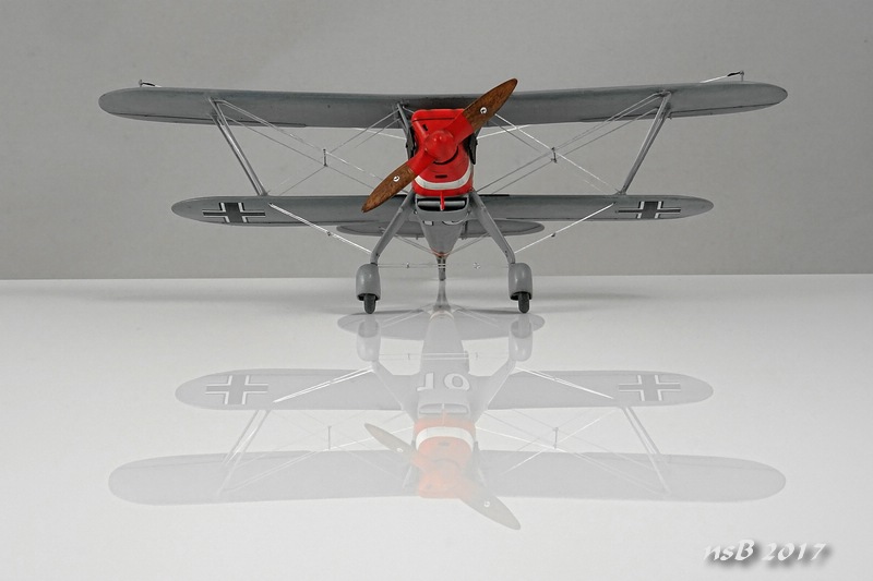

Nun noch ein paar Bilder. Viel Spaß beim Anschauen!
Werkfotos:

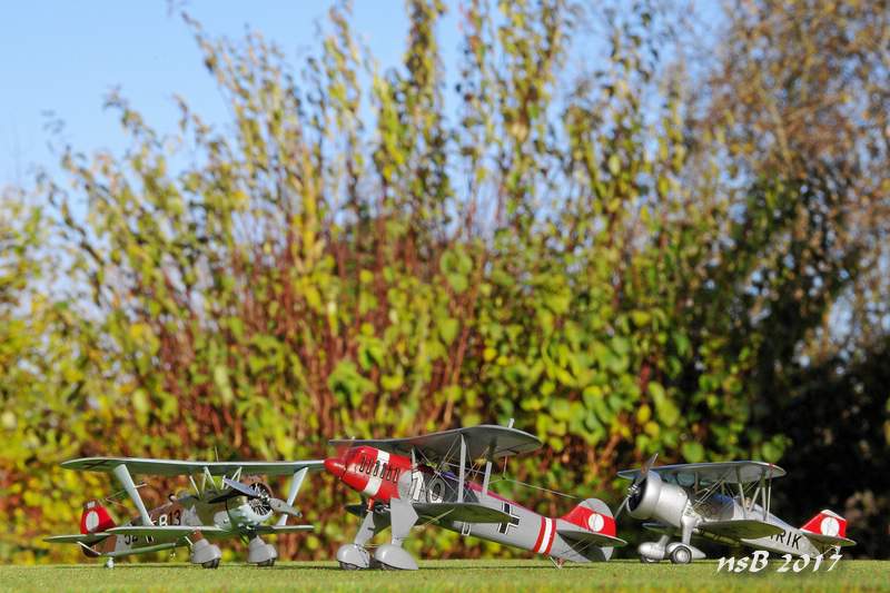

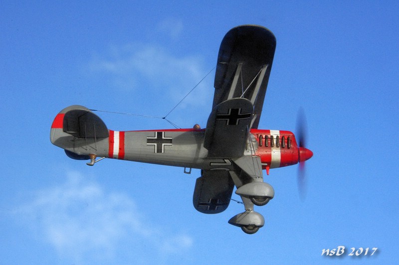

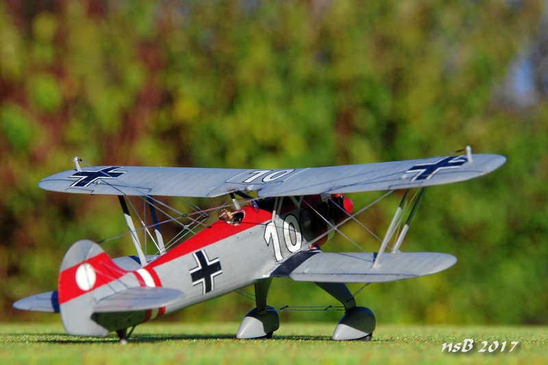

Udet hatte am Vorabend zwei seiner alten Fliegerkameraden mit einem Kognak an seiner berühmten „Propellerbar“ überredet, den letzten schönen Herbsttag für einen kleinen Aus“flug“ zu nutzen. Und so fanden sich die drei am nächsten Morgen auf dem Flugfeld ein. Wir sehen v. l. n. r. Henschel Hs 123, Heinkel He 51 und Curtiss „Hawk II“.

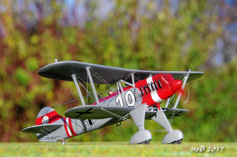

Mit laufendem Motor rollt die Heinkel zum Start,...
nimmt Fahrt auf...
und hebt schließlich ab.

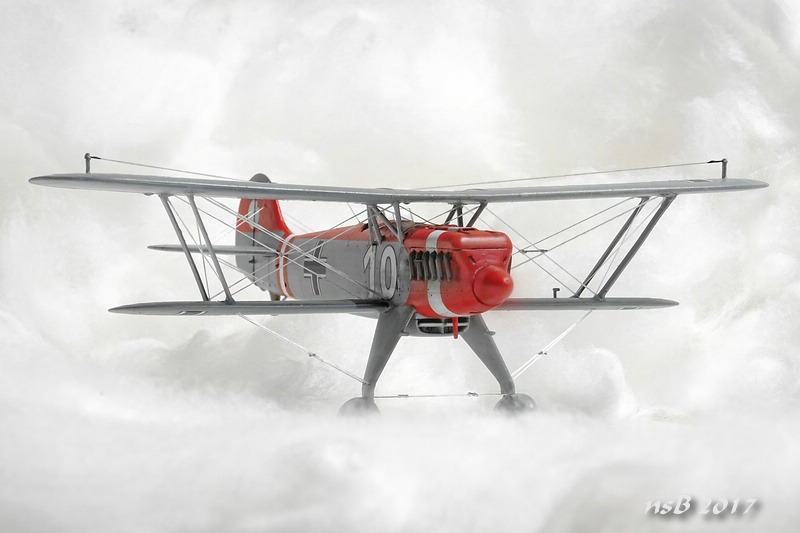

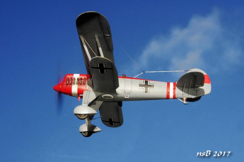

Überflüge in niedriger Höhe

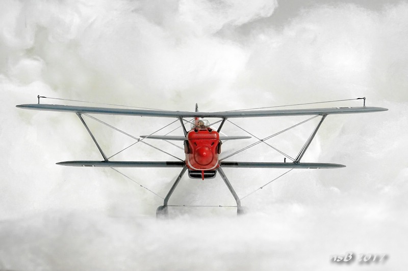

Über den Wolken … muss die Freiheit wohl grenzenlos sein...

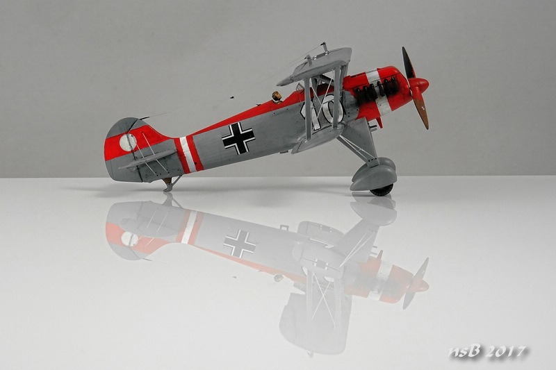

Landung...
... und ausrollen.
